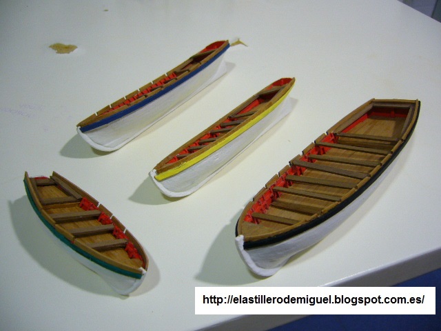

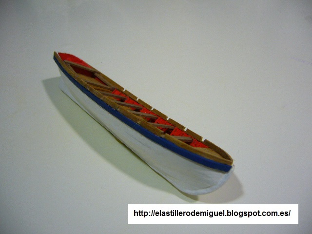

Hola de nuevo

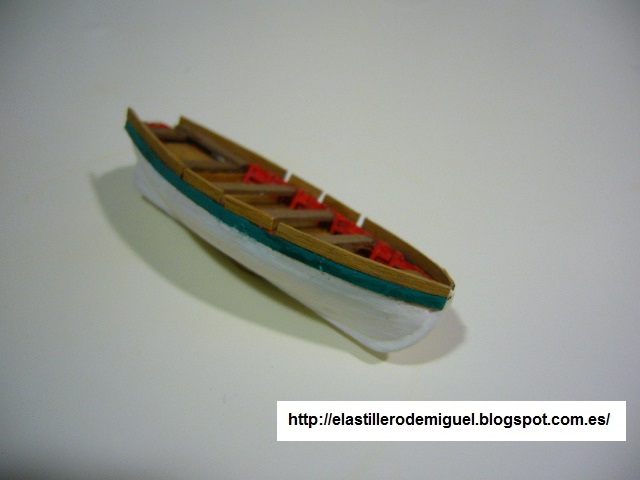

Ya he acabado con las lanchas. ha sido un poco laborioso pero ha merecido la pena.
He tenido que dar unas 4 manos de blanco para que quedara bien. Por último le he dado una capa de barniz mate. ¡Removiendo bien el bote como me habéis recomendado! :wink:
Espero que os gusten.
Miguel

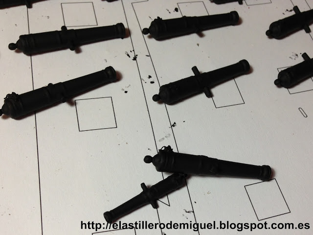

Hola de nuevo compañeros.

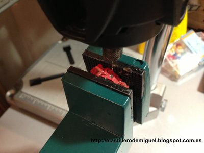

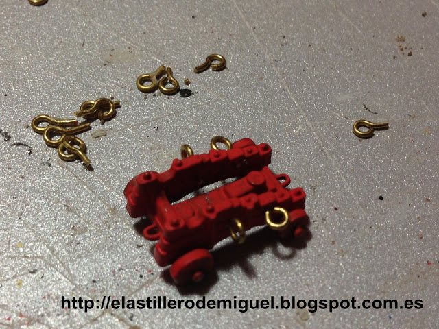

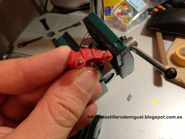

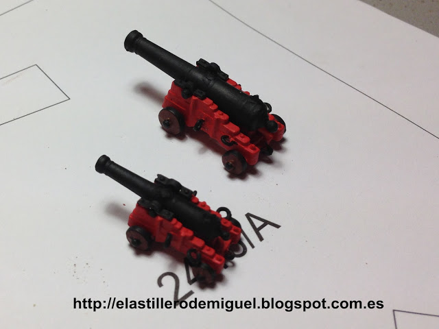

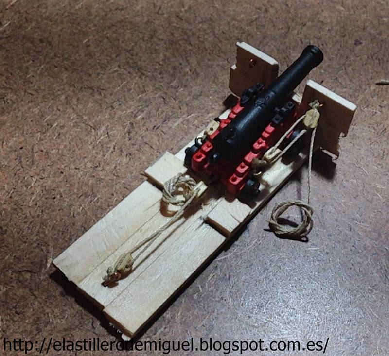

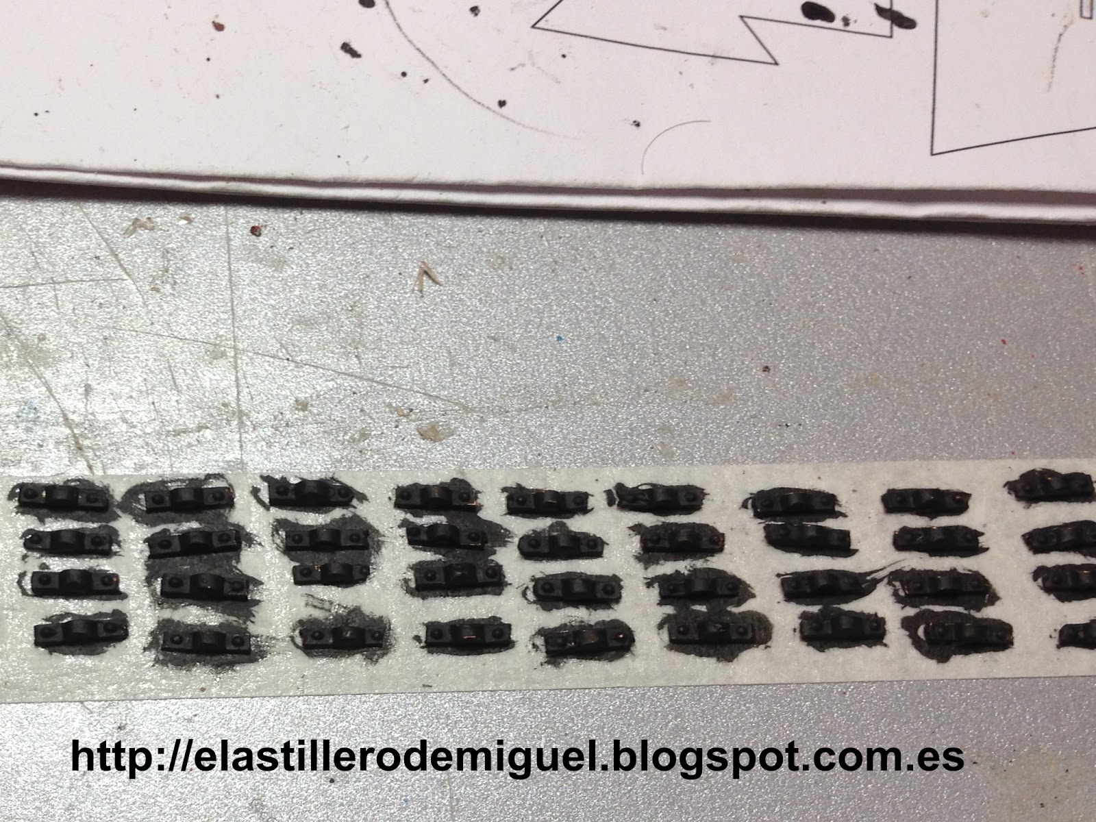

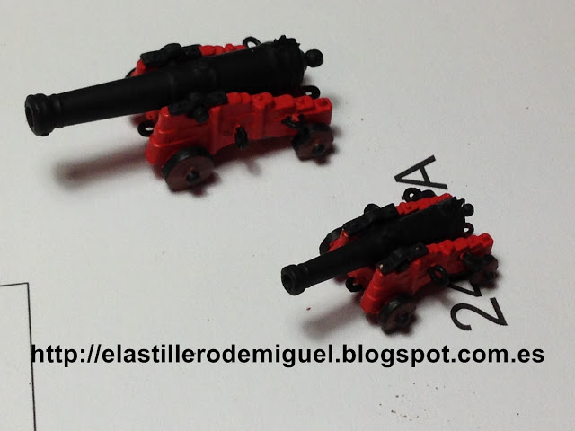

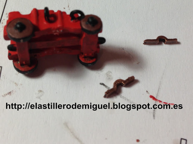

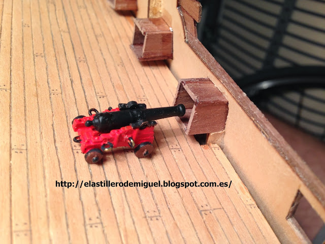

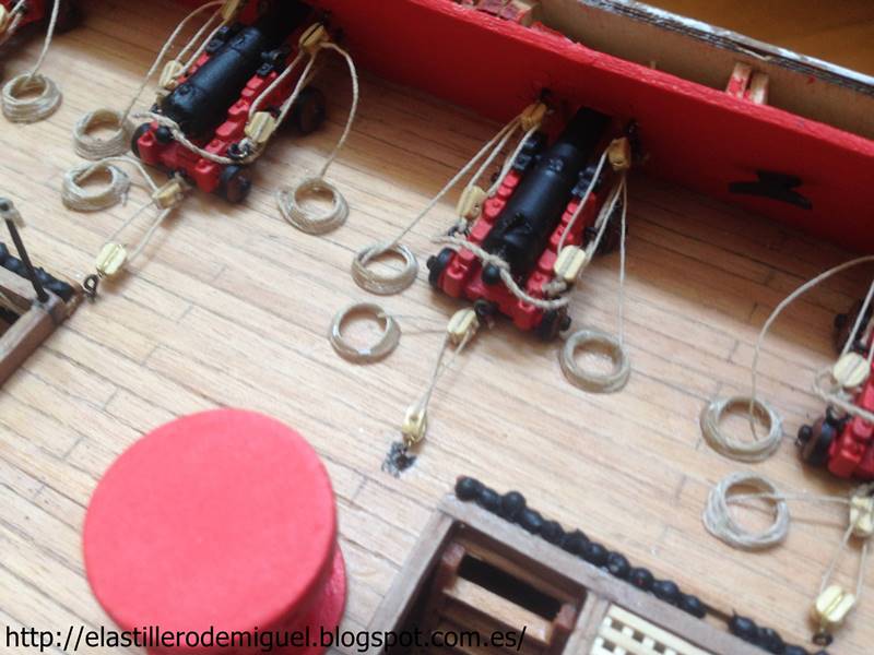

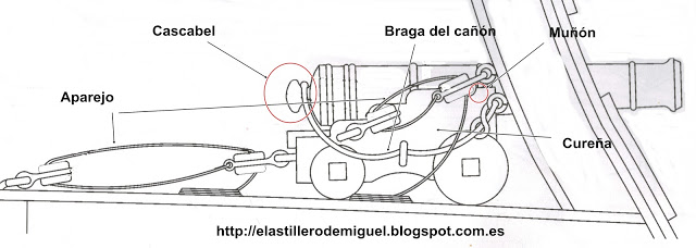

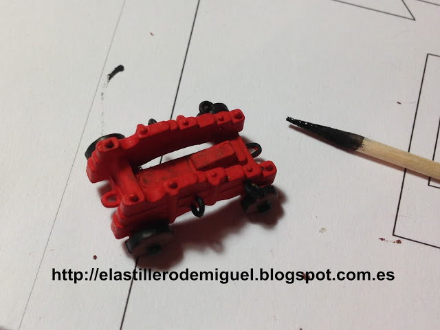

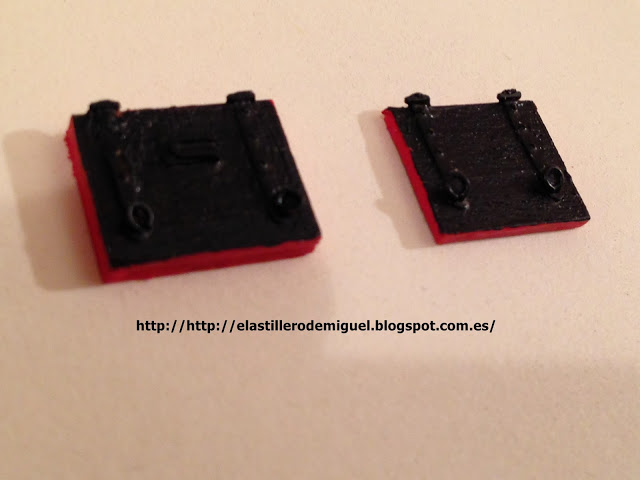

Es esta ocasión comparto con vosotros la elaboración de los cañones.
El kit trae los cañones en latón. Separando los carros del cañón. Por otra parte trae los sellos del rey y gatillos en planchas de 0,5mm de latón
Pegar los sellos y el gatillo en los cañones no es difícil, sólo tedioso porque son piezas muy pequeñas. Lo complicado en el caso de tener piezas de metal es hacer los taladros y pintar.
Creo que la maqueta debería haber entregado los carros con los cáncamos incorporados ( lo tienen en las partes frontal y trasera del chasis), esto ha provocado un trabajo que el fabricante debería haber evitado al cliente. Sinceramente, con lo que ha costado la maqueta hay detalles que se deben cuidar.
Os he preparado una foto con las partes más importantes de un cañón. he tomado como referencia el libro recomendado en este foro "las artes de la mar"
Posteriormente coloco el cañón en su carro, por último pego la pieza que tapa el muñón del cañón.
Espero que os guste y como siempre espero vuestros sabios consejos...
Miguel

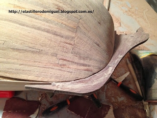

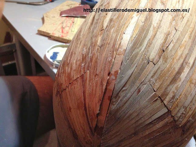

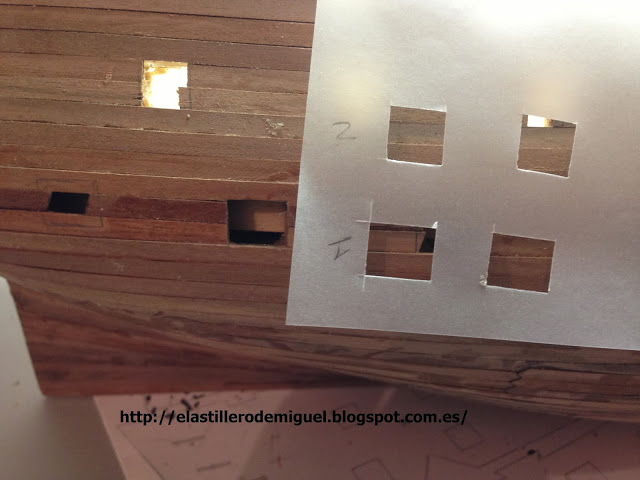

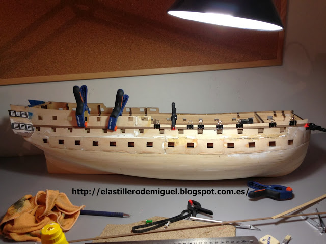

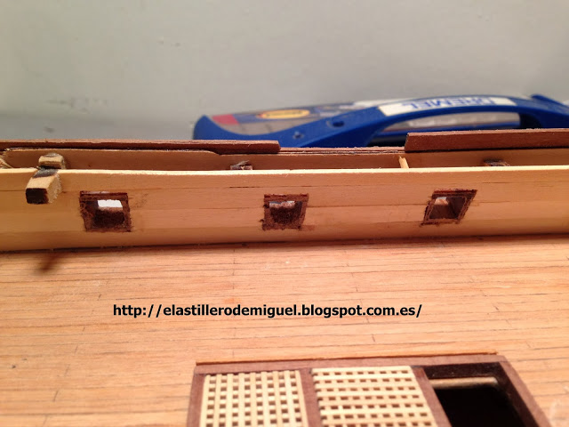

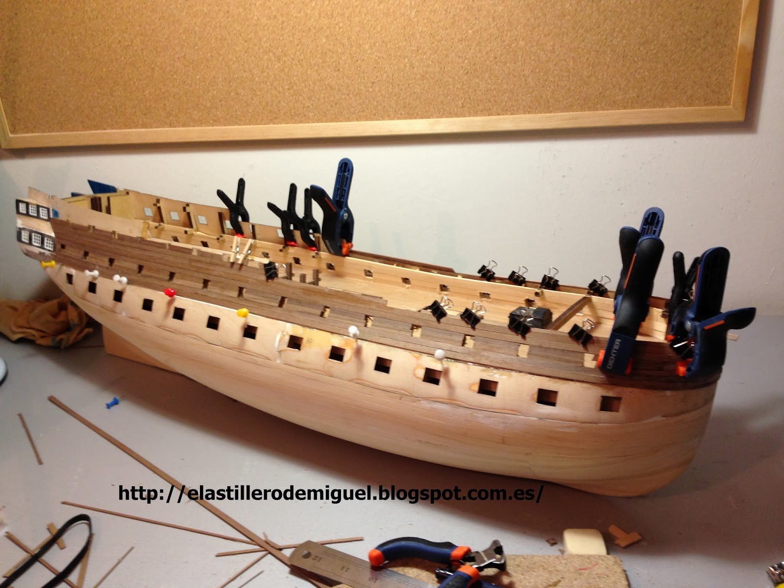

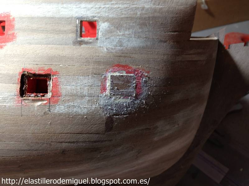

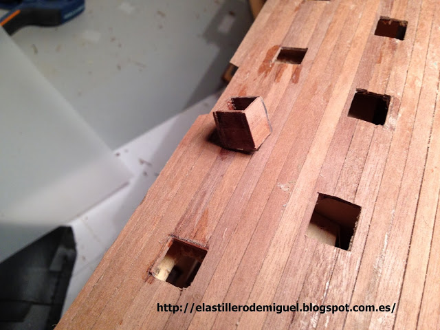

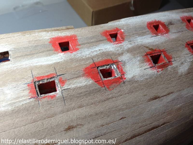

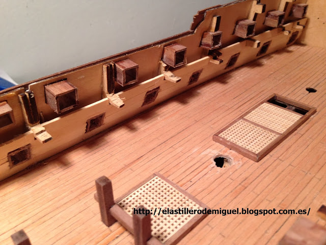

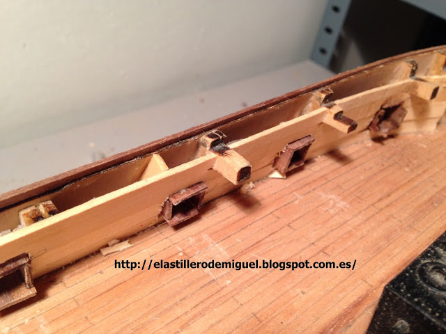

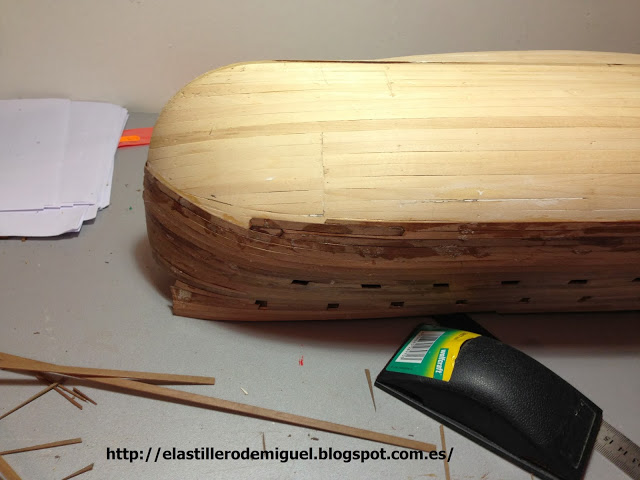

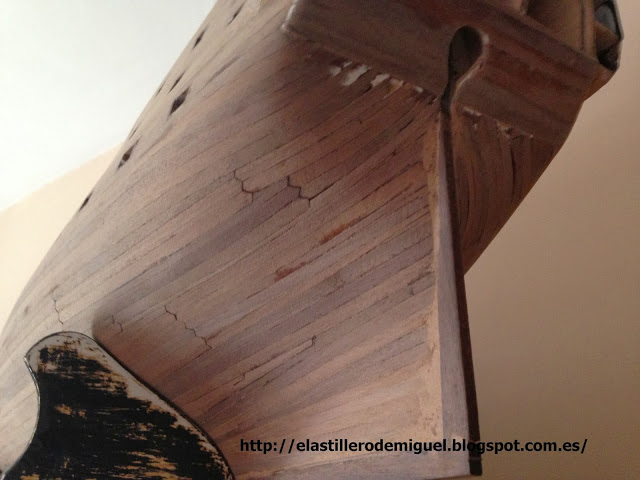

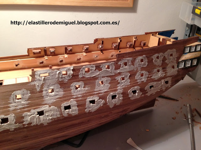

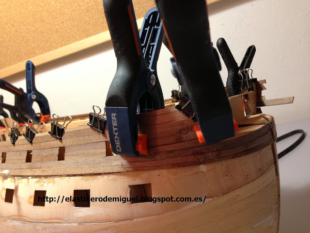

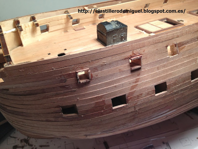

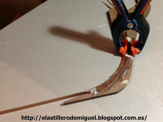

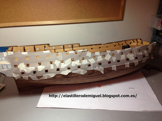

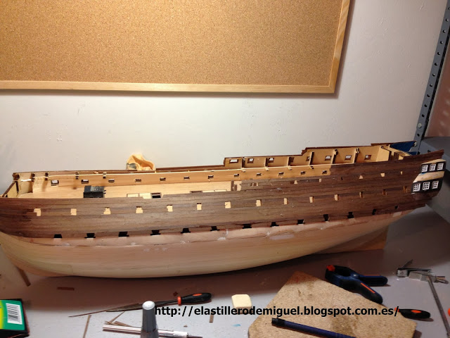

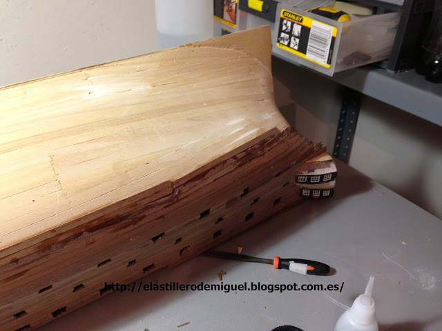

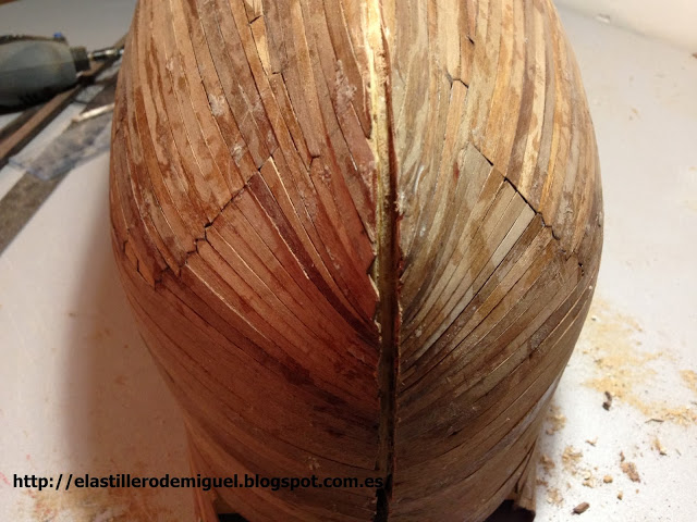

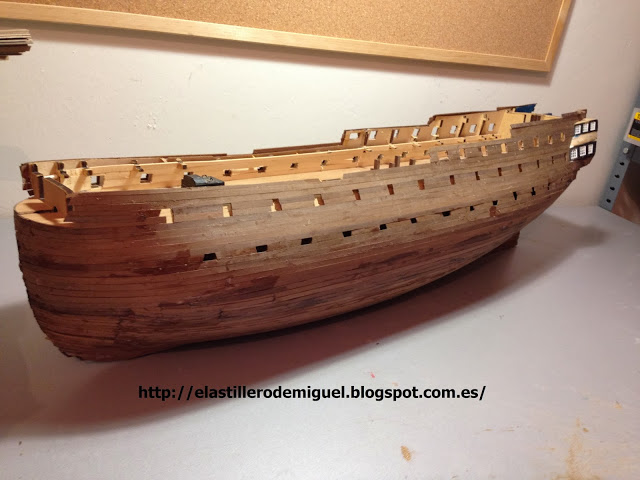

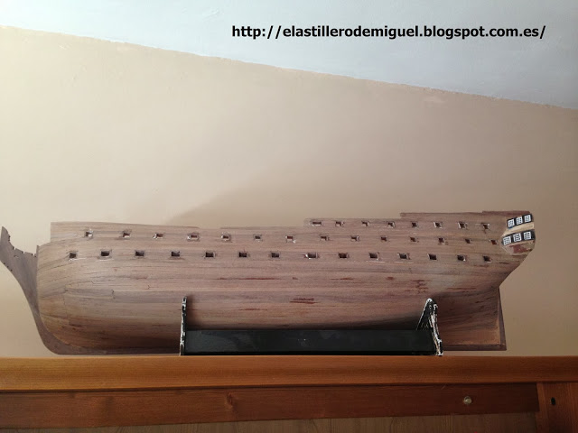

He acabado el segundo forrado del Vanguard. Las técnicas son las básicas, forrado, masilla, lima, lija y plantillas para las troneras. Como en este foro el nivel es muy muy alto y hay post específicos de técnicas, si os parece bien pongo sólo las fotos :lol:
No obstante, si alguien quiere que le aclare cómo he hecho algo en concreto, con mucho gusto lo explico.
Lo que sí tengo que decir es que las tracas de nogal que proporciona Amati son una maravilla, ni una sola tara. En la parte baja del casco, en la zona cercana a la roda no he usado el forrado "ortodoxo" porque va a ir recubierta de cobre. Si no hubiera cobre habría usado las tracas perdidas y atunes de la forma clásica pero he optado por hacerlo " con la técnica rápida" para ahorrar tiempo. Eso sí, siempre he respectado los acuerdos de forma y no he afilado tracas más allá de 1/2.
Espero que os guste, como siempre vuestros consejos son bien recibidos
Miguel

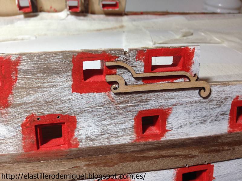

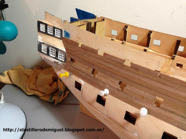

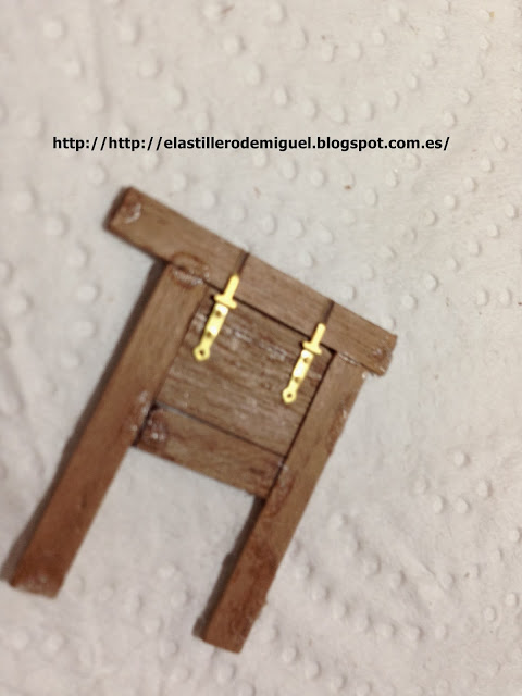

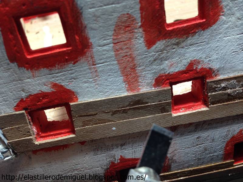

He estado terminando las portas de las troneras, para ahorrar tiempo me hago un bastidor provisional, os lo recomiendo.
También pongo las fotos del mascarón de proa.
Muchas gracias por vuestros ánimos.
Miguel

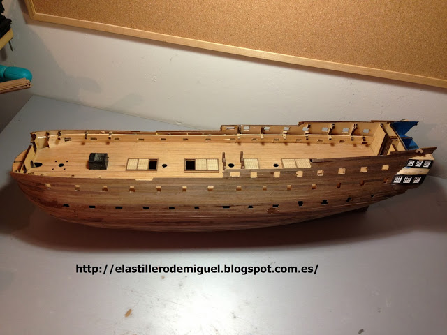

Hola de nuevo, os paso una actualizacón del estado del modelo, espero que os guste.
Miguel

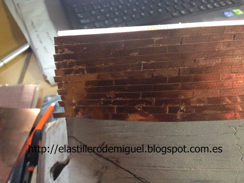

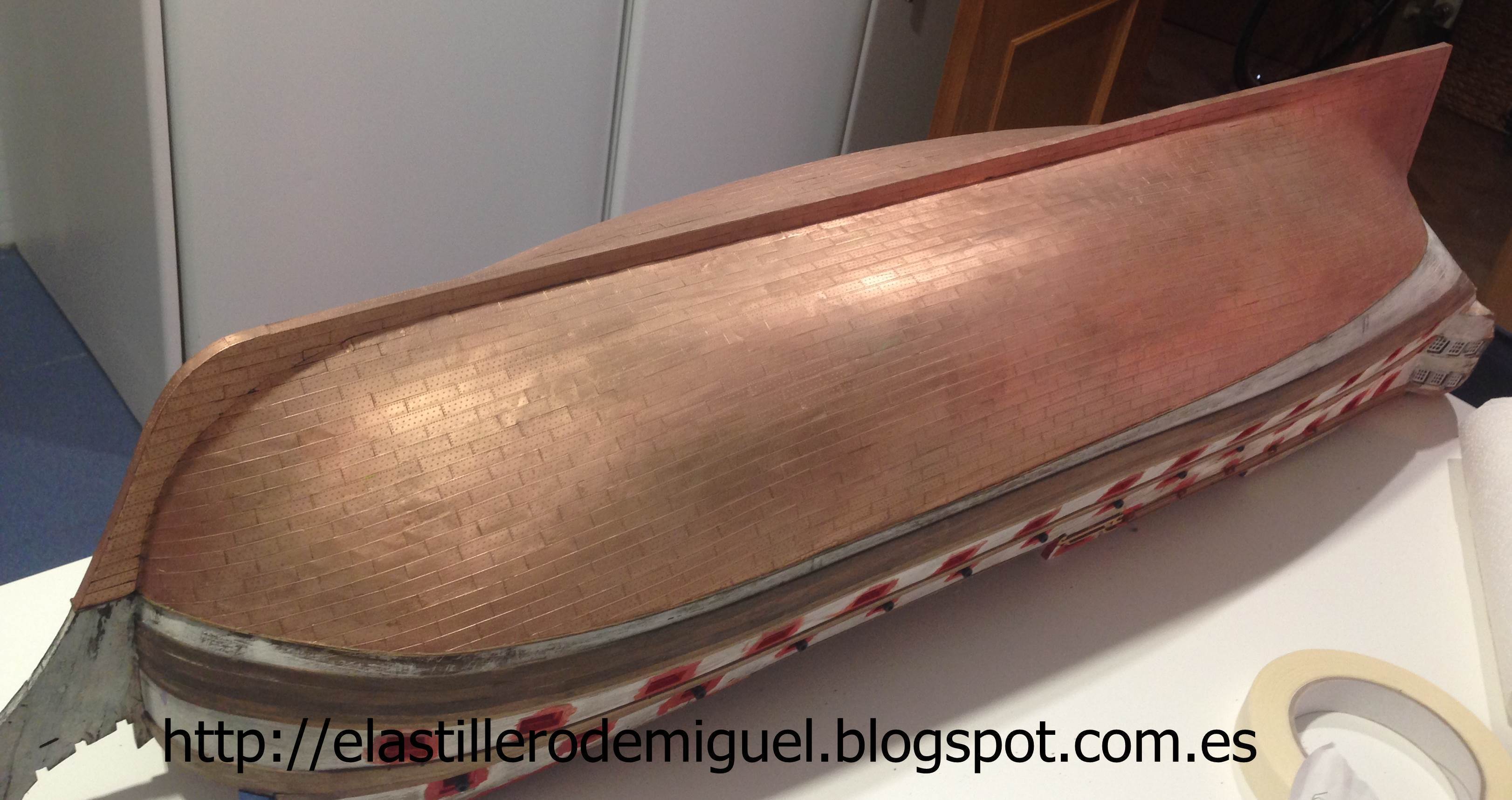

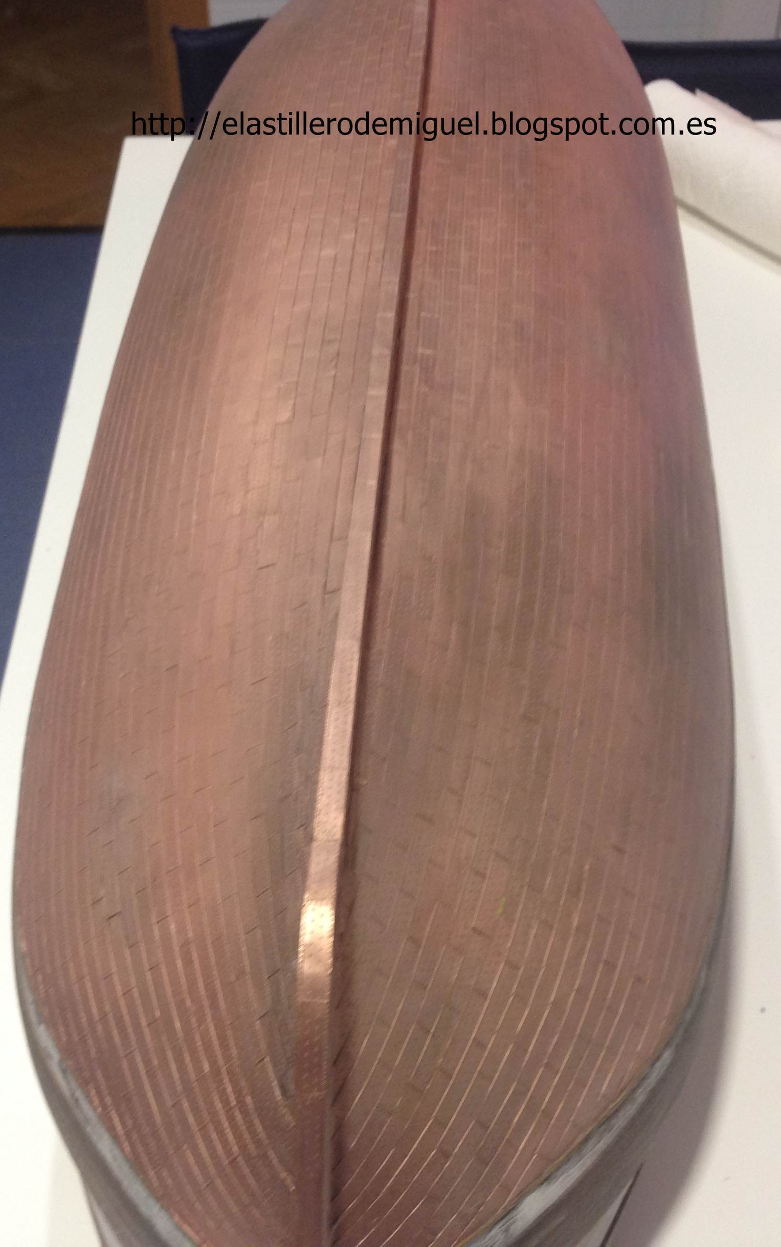

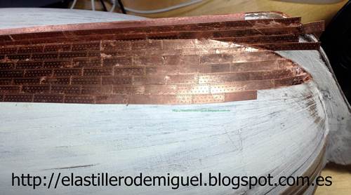

Hacía mucho tiempo que no actualizaba el blog, pero el barco va avanzando poco a poco.

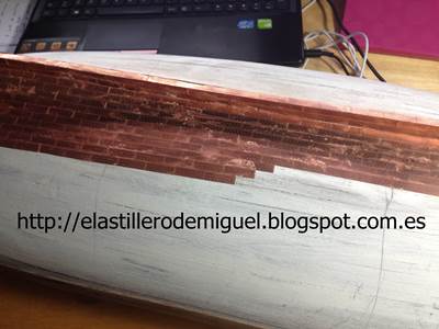

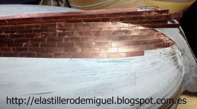

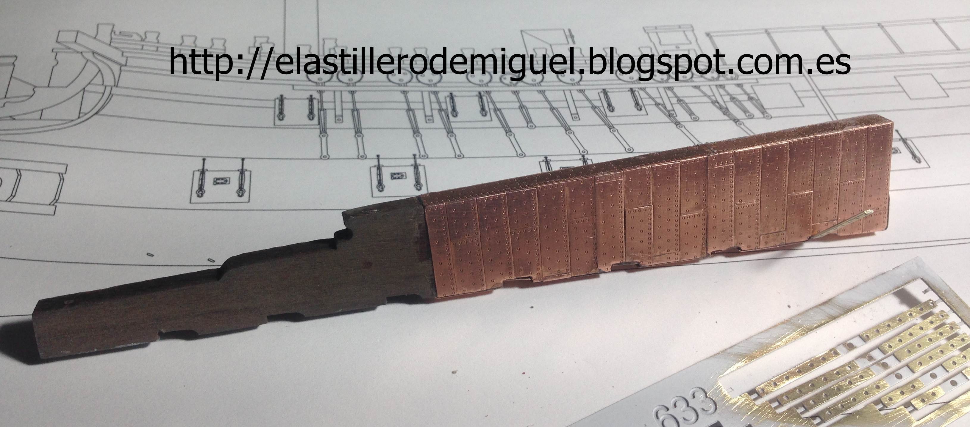

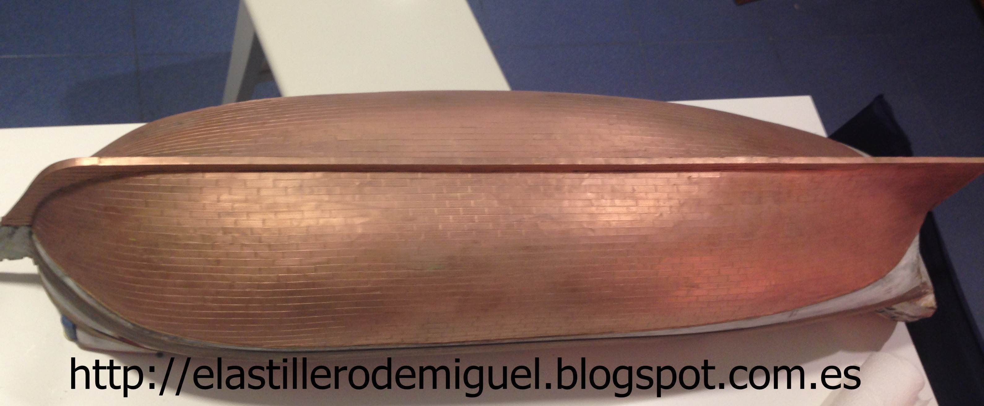

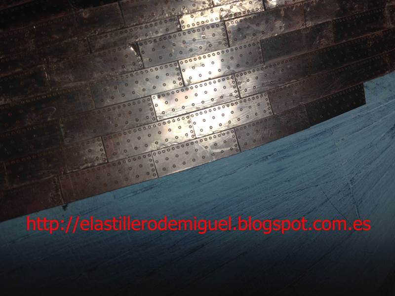

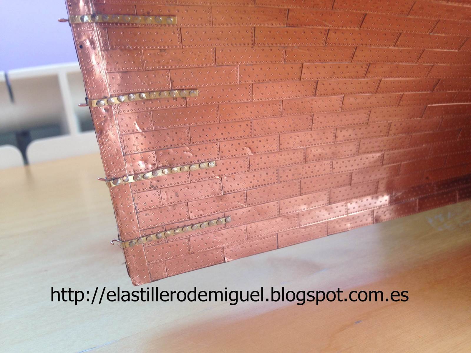

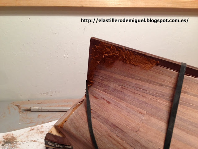

En este post publico cómo he forrado el casco de cobre.
Los barcos de aquella época solían estar recubiertos de cobre por dos motivos, el primero para evitar la corrosión marina y el segundo para bajar el centro de gravedad al barco y darle mejores prestaciones de maniobra.
Esta parte del trabajo es tal vez la más laboriosa, es un esfuerzo grande y llevará varios días hacerlo correctamente. Hay que armarse de paciencia y apostar por el cuidado y esmero. La verdad es que el resultado queda espectacular, hacedme caso, tanto si no sois expertos como si ya lo habéis hecho, el esfuerzo merece la pena.
La técnica es relativamente sencilla, sólo necesitáis las planchas de cobre y colocarlas con el moleteado o claveteado a la vista. Mi consejo es lo peguéis con pegamento rápido tipo ciano.
Es muy importante no caer en la tentación de colocar las planchas en hileras, hacedlo uno a uno, y habrá que ir recortando con una cuchilla los contornos para que las líneas sigan el sentido natural del casco.
Una vez colocado el cobre va a quedaros bastante sucio por el pegamento. La forma más fácil, y barata, de eliminarlo es con un cepillo de cerdas metálicas pequeño, le váis frotando con agua poco a poco y finalmente quedará limpio y bruñido, con un brillo muy realista.
Hay varios modelistas que prefieren barnizar con poliuretano o con barniz mate el cobre. Yo lo he probado, pero el resultado no me ha gustado por lo que tuve que quitarlo. Tened en cuenta que el cobre es un material que resiste bien la corrosión y envejece muy bien, dando una buena presencia al modelo durante décadas, por lo que no os preocupéis por eso.
Os muestro el resultado, espero que os guste.
Miguel

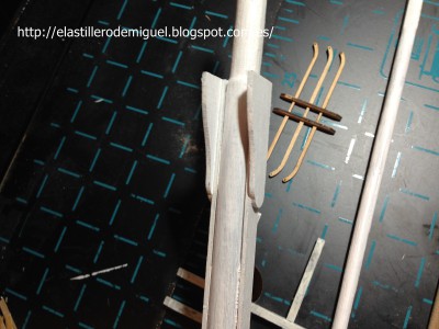

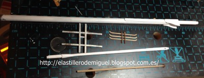

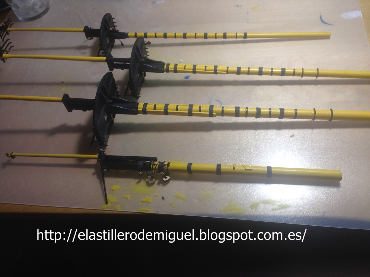

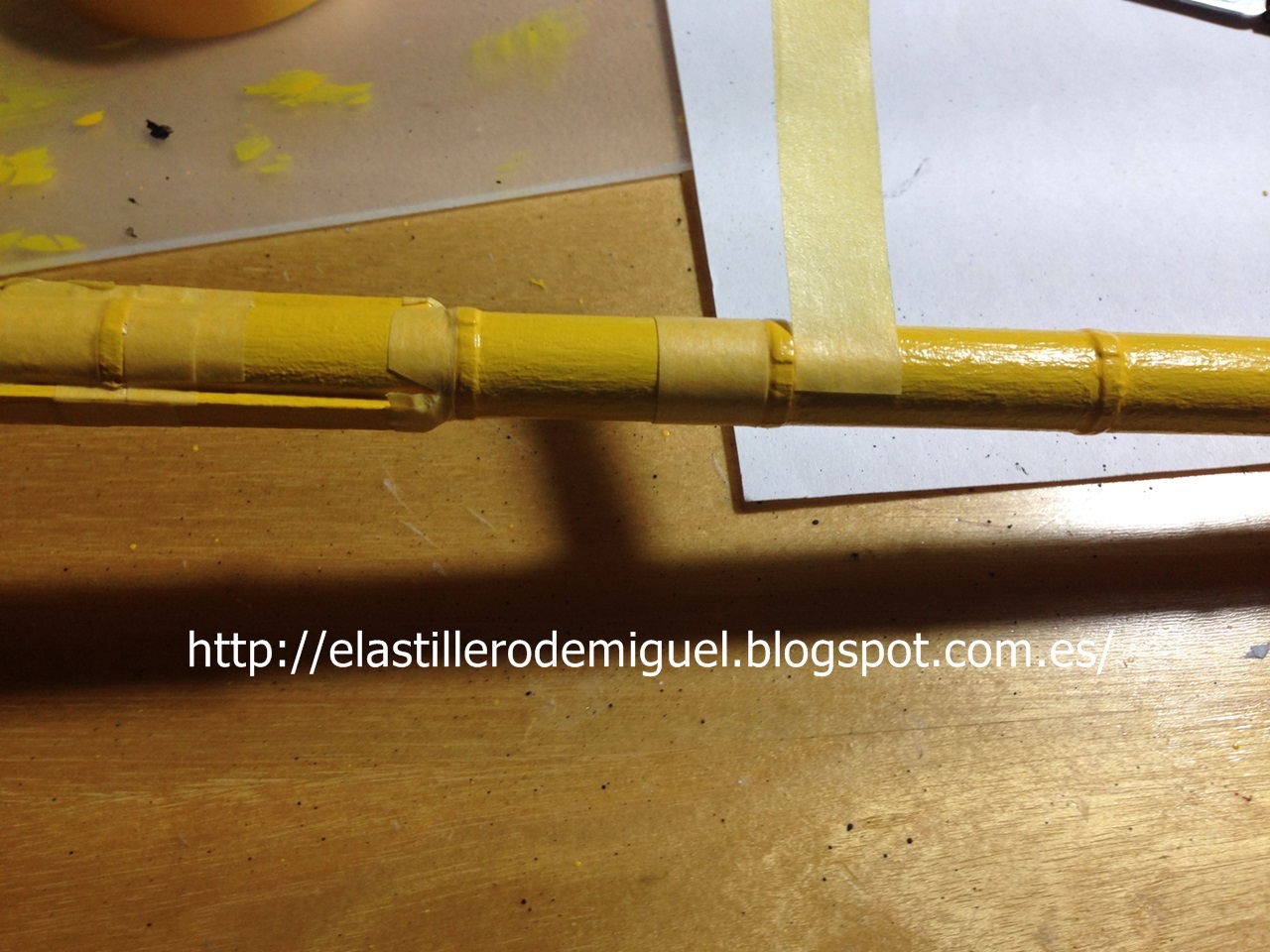

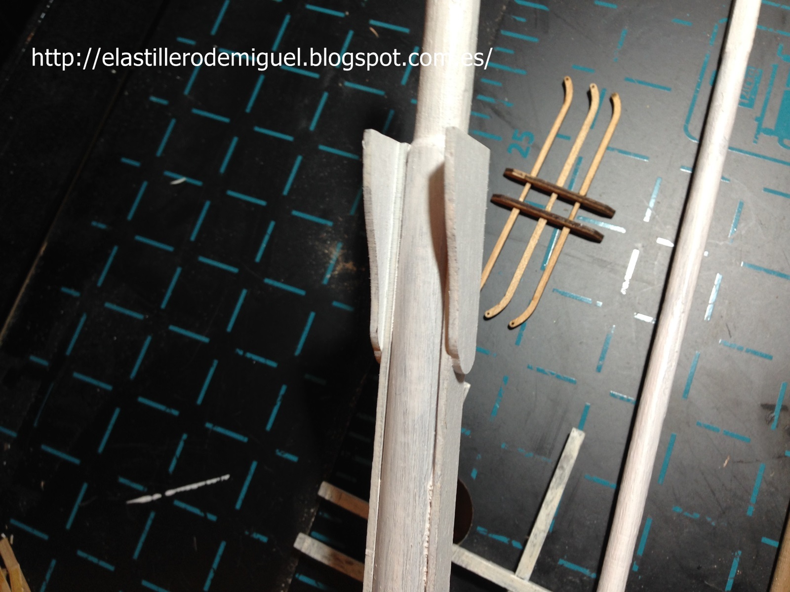

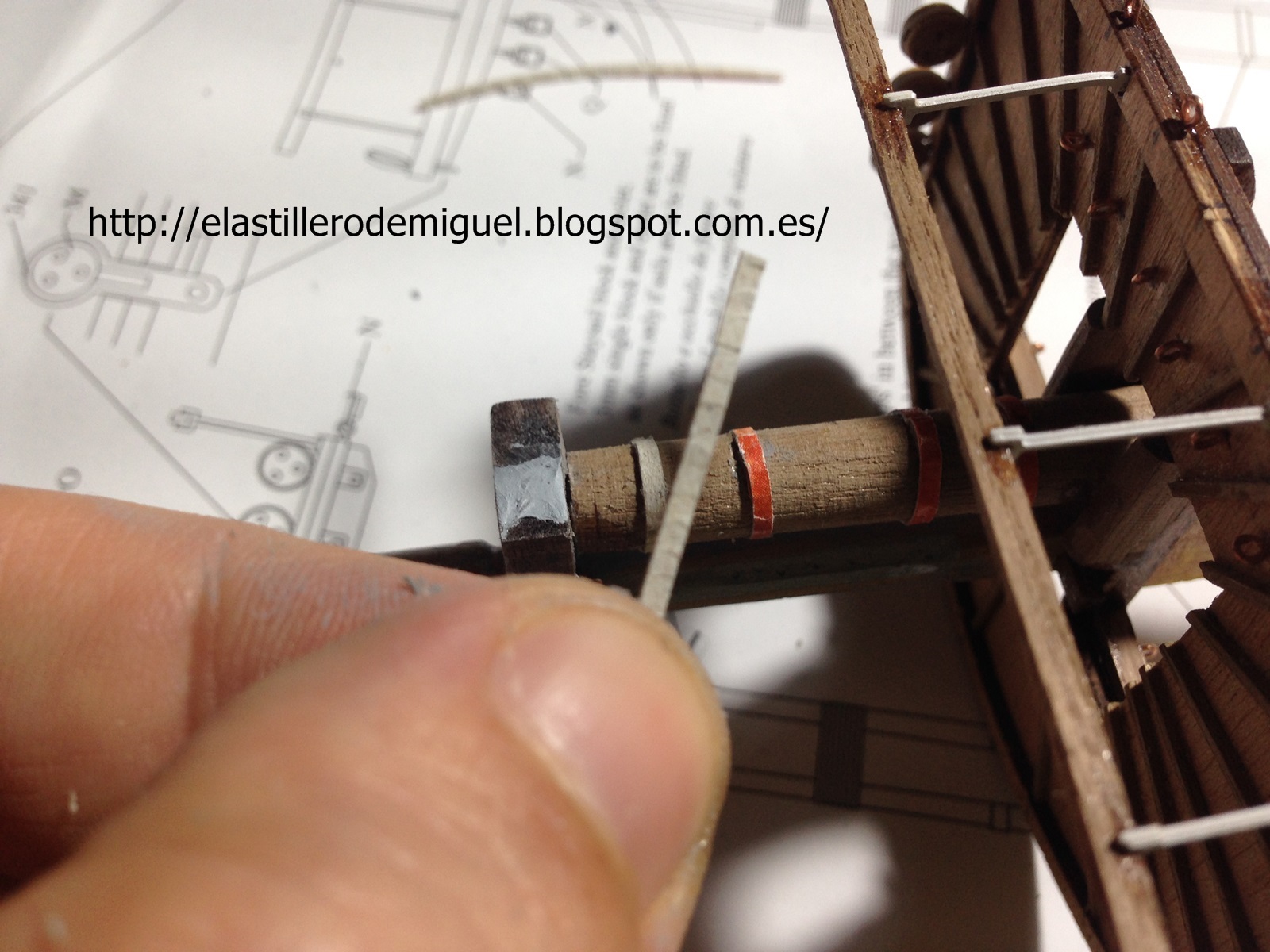

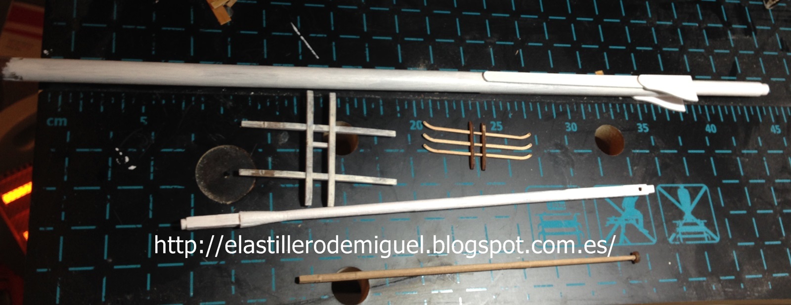

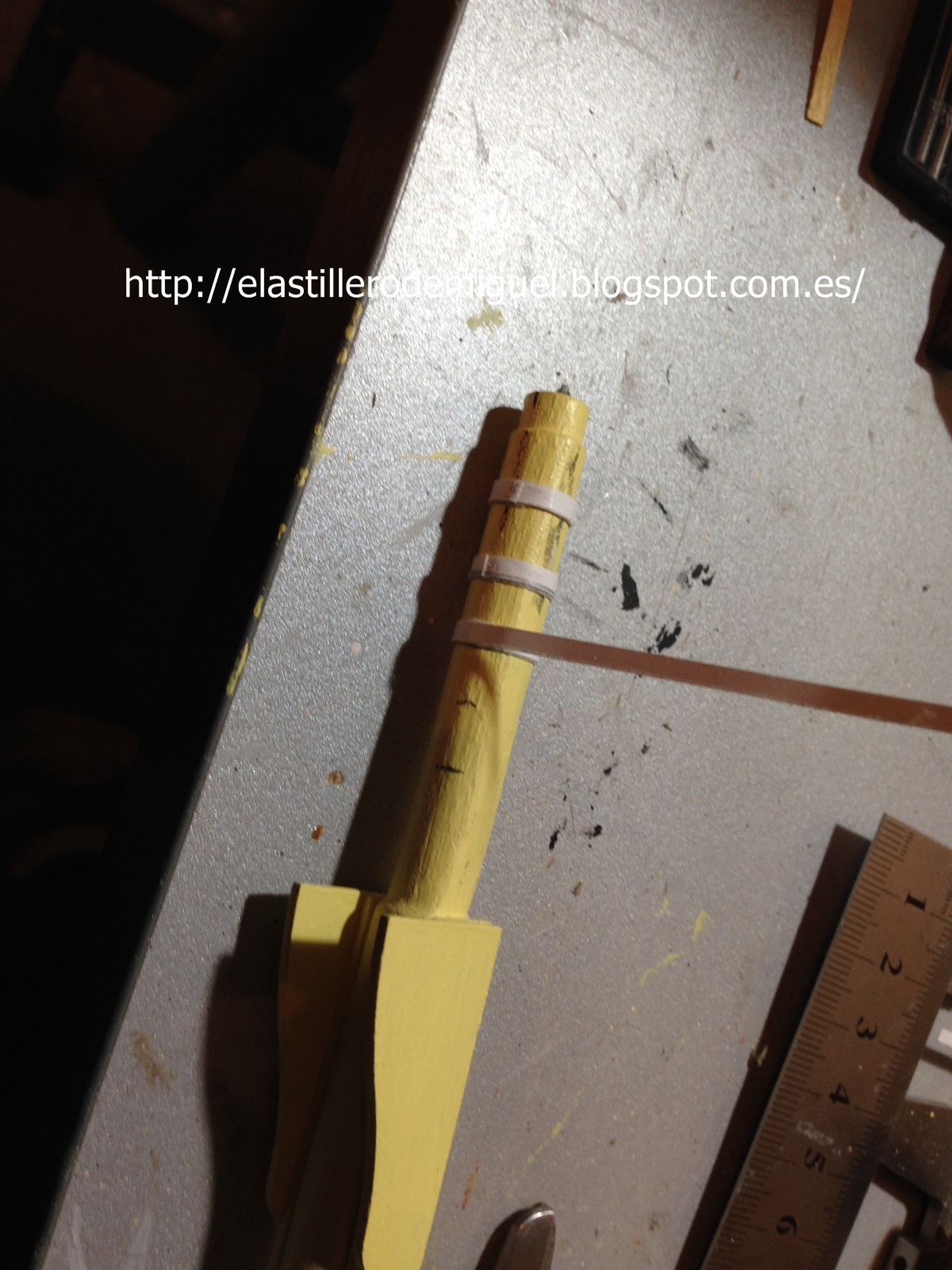

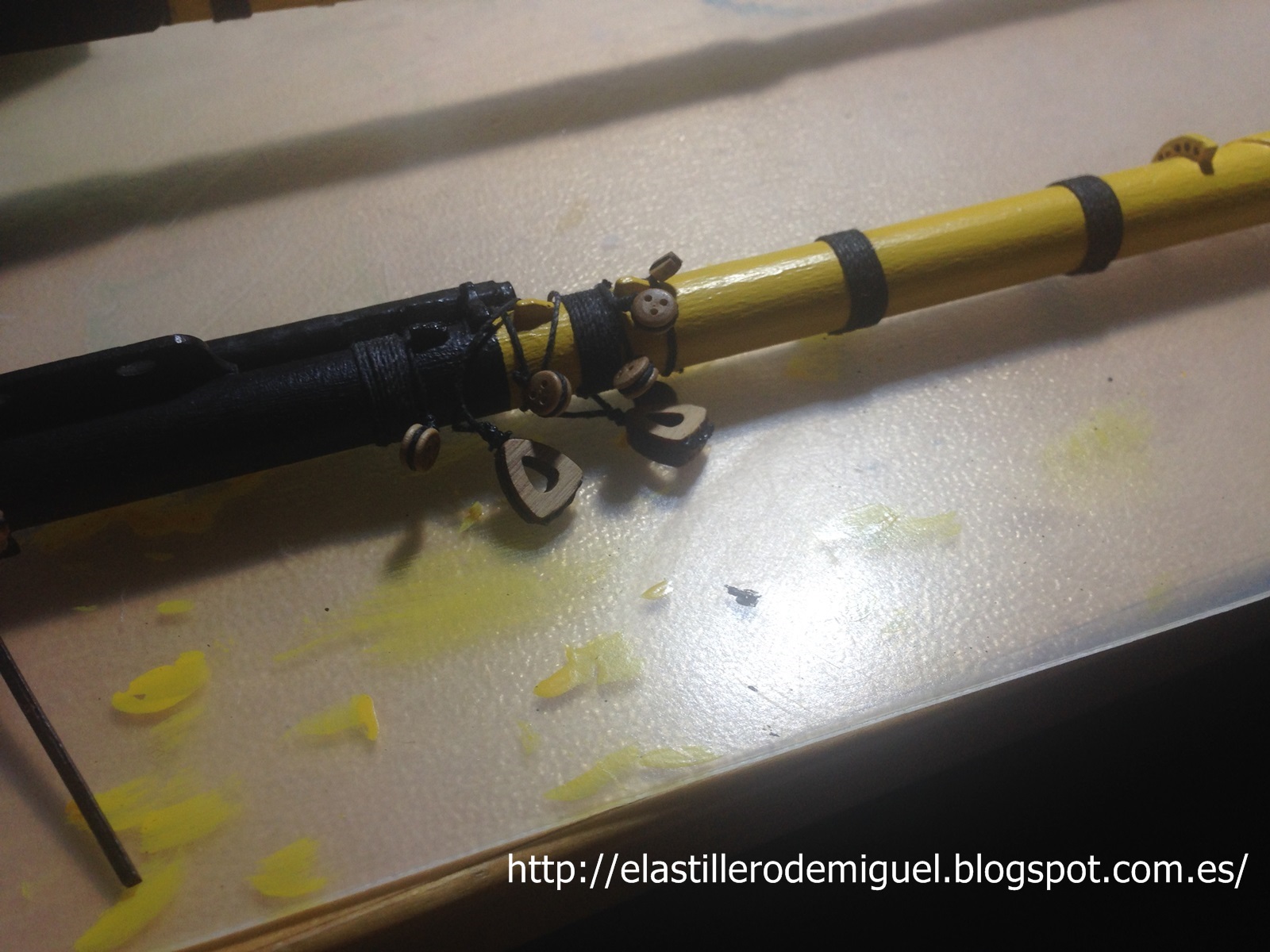

Os actualizo el estado de construcción con los mástiles. La verdad es que me ha costado conformar las partes en las que la sección es hexagonal o cuadrada, pero con paciencia y masilla se llega a todos los sitios :wink:
Para dar el color he tenido que dar mucha manos, pero el resultado queda vistoso.
Espero que os guste y siempre encantado de vuestros consejos.
