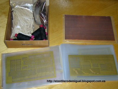

He adquirido la maqueta de amati a escala 1/72 del navío HMS Victoy.
Espero compartir con vosotros la construcción del barco y espero de buen grado vuestros consejos y opiniones.
Aprovecho para anunciaros el blog que he creado para compartir la construcción de este maravilloso barco.
http://elastillerodemiguel.blogspot.com.es" onclick="window.open(this.href);return false;

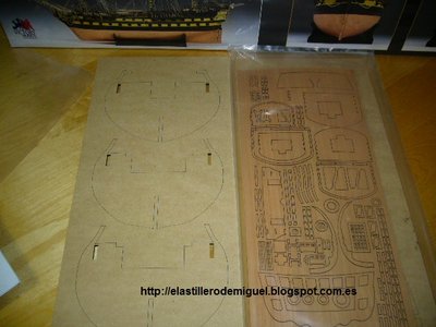

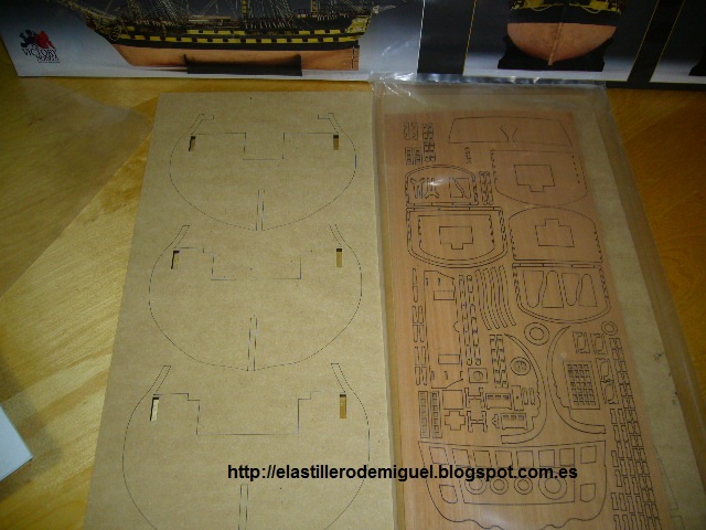

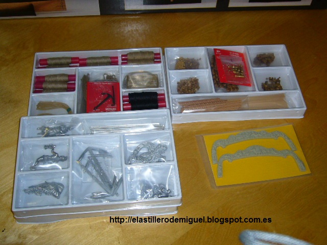

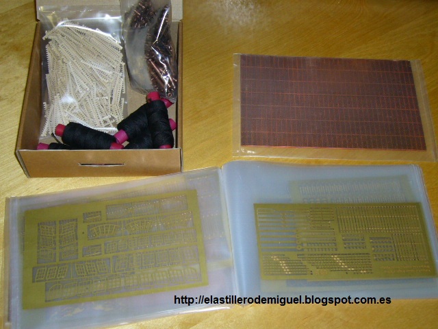

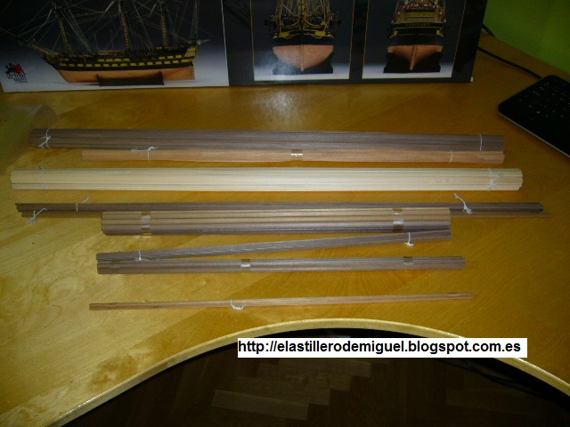

La primera impresión que me ha dado el kit tras desembalarlo es la alta calidad general, tanto de las maderas como del corte.

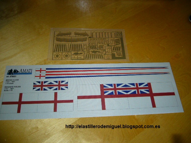

Los Fotograbados son de buena calidad. Posee además las planchas de cobre para forrarlo y no dejar la obra viva. Todo pinta muy bien.
Pese a que lo más importante es la calidad de los materiales no me acaba de gustar el formato pegatina de las banderas ( opinión personal).

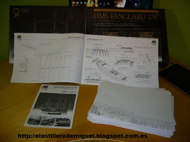

Los planos son exhaustivos y completos, ahora bien, para manejarse con ellos hay que tener cierta experiencia porque no detalla ciertos pasos. No obstante este es un fallo menor dado que este tipo de maquetas es para modelistas con algún que otro barco terminado. Las instrucciones están en inglés e italiano, hoy en día esto no es problema gracias a los traductores, pero en mi opinión las traducciones al inglés son un poco "curiosas" por lo que he decidido traducir directamente del italiano.
En fin, que la maqueta promete, pero seguro que es exigente. Si alguien la ha hecho puede darme su opinion y consejos :D

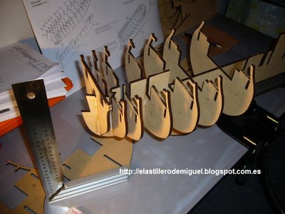

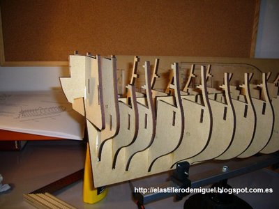

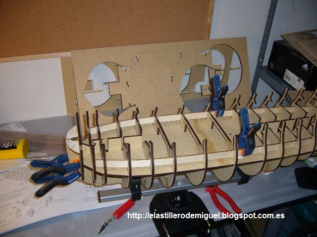

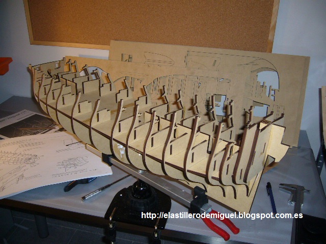

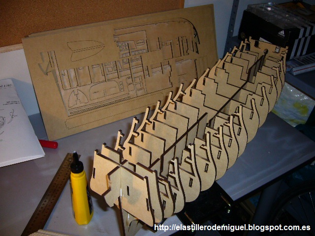

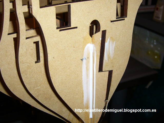

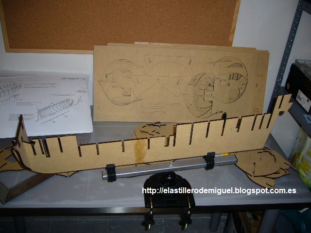

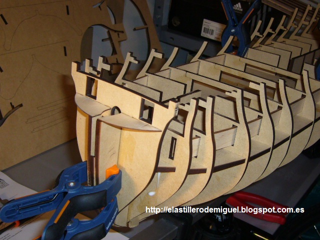

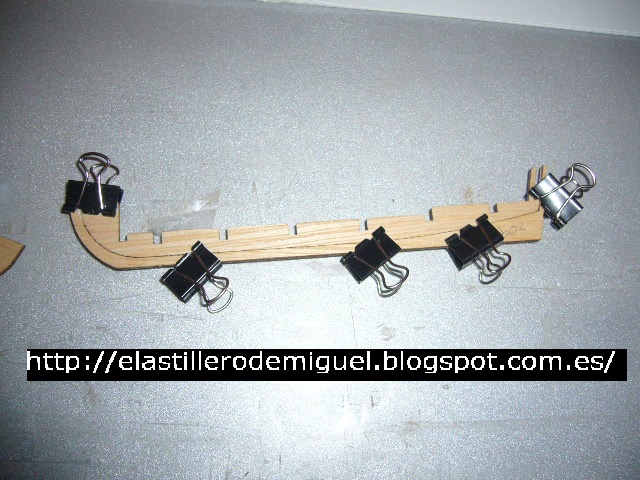

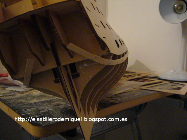

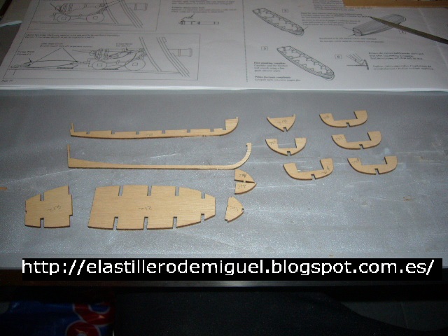

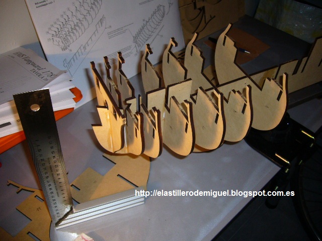

Empezamos la construcción con la estructura de la falsa quilla.
El corte de las piezas es por láser, muy preciso y sin fallos, la extracción de la plancha es muy sencilla y no deja astilla alguna al ser de un compuesto a base de celulosa, pero muy resistente.
No me acaba de gustar que la falsa quilla venga en dos partes, he minimizado el riesgo de desalinear el eje armando con cola y dos piezas rígidas de madera, uniendo las dos piezas a ambos lados.
El alineamiento general es correcto y las piezas encajan muy bien. He usado una escuadra para asegurar la perpendicularidad.
Una vez secada la cola, he reforzado las uniones con cola, que una vez secada aporta mucha rigidez.

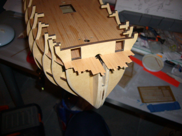

No me ha gustado las piezas suministradas para tapar la visión de la cubierta inferior ( tablas alargadas laterales). Son muy anchas y rígidas y ha resultado complicado insertarlas, dado que no se comban con facilidad. En mi opinión el fabricante debería haberlas realizado de un material mucho más delgado. Creo que forzar la inserción de las tablas ha añadido tensiones innecesarias a la estructura.
El resultado final me parece satisfactorio a nivel general. Acabamos de empezar... :D

gagarin012000 escribió:No me ha gustado las piezas suministradas para tapar la visión de la cubierta inferior ( tablas alargadas laterales). Son muy anchas y rígidas y ha resultado complicado insertarlas, dado que no se comban con facilidad. En mi opinión el fabricante debería haberlas realizado de un material mucho más delgado. Creo que forzar la inserción de las tablas ha añadido tensiones innecesarias a la estructura.
Hola Miguel Ángel
Deberías evitar la colocación de elementos "a la fuerza" ya que como bien dices, puedes añadir tensiones y obtener revirados no deseados. Acomoda y ajusta las piezas con una lima para que asienten con "naturalidad" en su ubicación.
Por lo demás, el casco va tomando una forma estupenda.

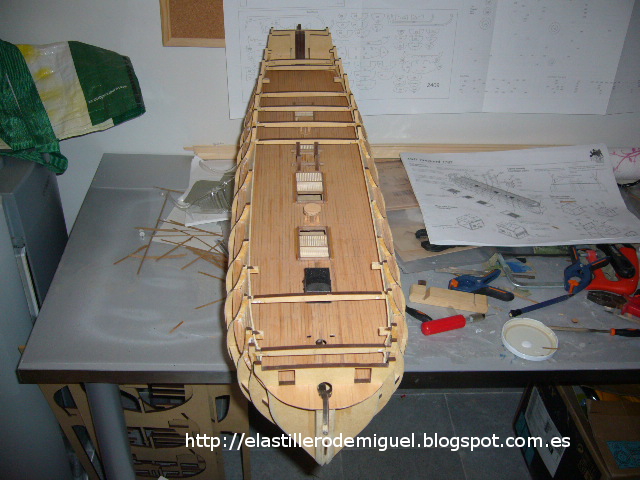

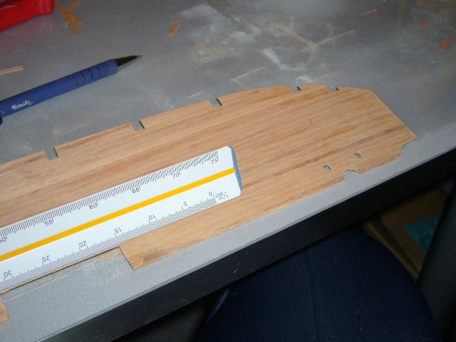

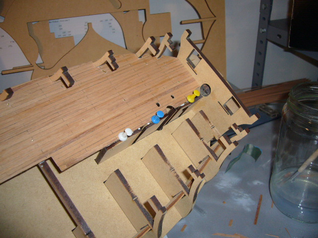

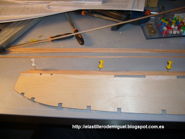

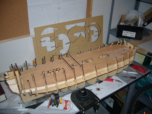

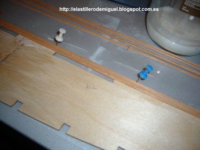

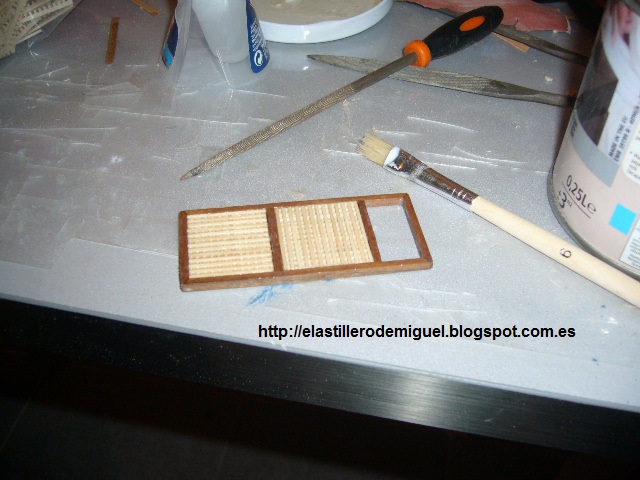

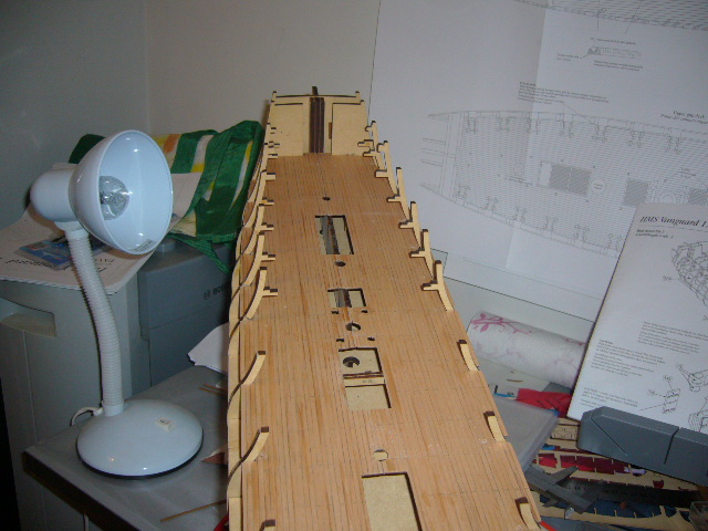

He avanzado un poco con el piso y entarimado de la cubierta inferior. Dado que hacerla completa hacía muy difícil la insercción y ajuste, el fabricante recomienda, con buen criterio, cortar longitudinalmente la planta para hacerla en dos partes.
A este respecto sería recomendable que el fabricante hubiera dado cortadas ya las dos mitades, creo que por el precio y nivel de calidad y detalles del kit, estos puntos sería adecuado tenerlos en cuenta ( opinión personal)
El pegado de listones no presenta mayor problema, simplemente aplico una fina capa de cola con un pincel y voy pegando los listones de Tanganika. Para facilitarme el trabajo inmovilizo la primera hilada con unas chinchetas.
Una vez pegadas espero al secado total de la cola, porque luego hay problemas al recortar los sobrantes ( que os voy a contar...)

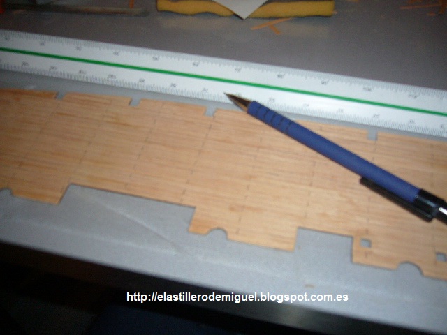

No quiero darle a la maqueta un acabado muy envejecido, me voy a limitar en todo el modelo a aplicar barniz mate con objeto de que quede más bien lustroso ( a ver si lo consigo). A este respecto, como siempre agradeceré vuestros consejos.
He estado probando el resultado de los barnices mate y satinado en unos listones de muestra y creo que el satinado brilla tal vez demasiado, por lo que me decidiré casi seguro por el mate en todo el barco.
Respecto a la simulación del entarimado y claveteado, he optado por hacerlo sencillo y no demasiado evidente, simplemente he repasado con un portaminas los espacios entre listones y dibujado transversalmente los cortes.
Para simular el claveteado a mi me gusta usar un punzón, aunque tardas mucho tiempo me convence más que el portaminas. Debido a la escala del modelo creo que usar clavos con cabeza cortada hubiera sido excesivo.
Posteriormente lo lijo suavemente para difuminarlo y por último lleva dos capas de barniz.
Lástima que mi cámara no detalle bien el claveteado... :(

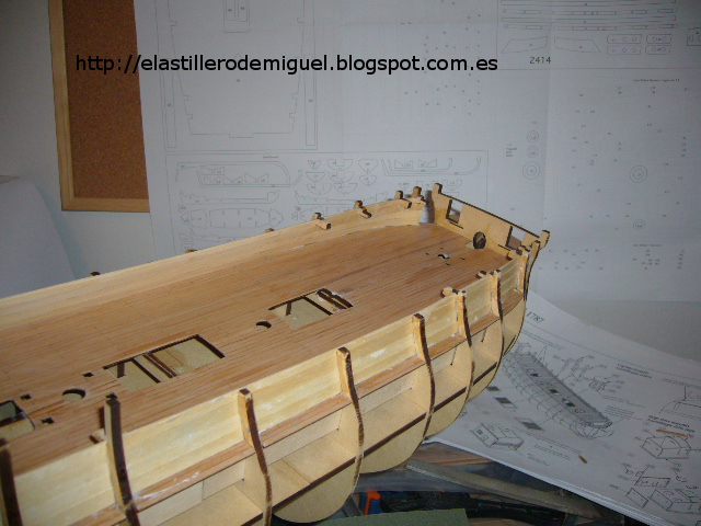

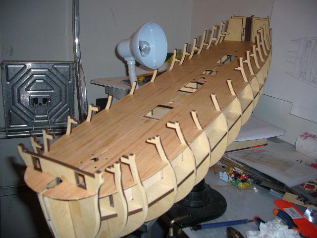

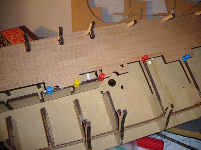

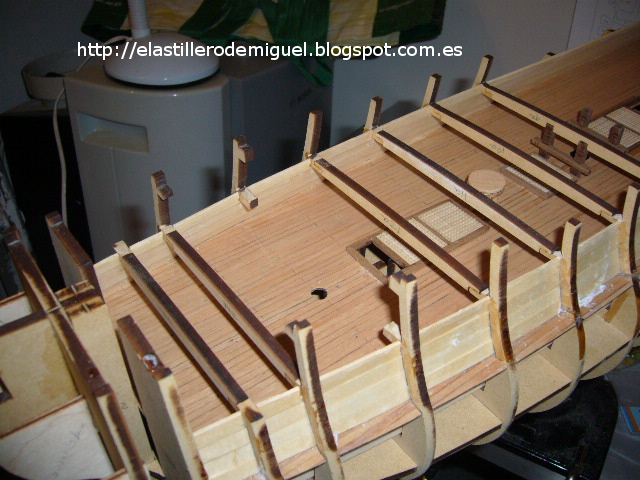

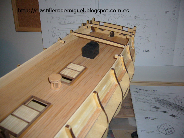

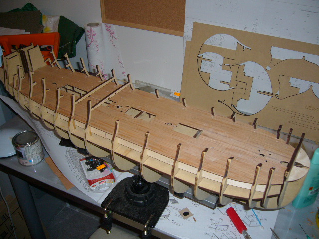

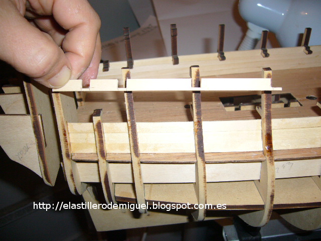

Os actualizo con la colocación de la cubierta inferior. no me ha dado mayor perblema, el ajuste es adecuado, aunque para mi gusto se ve demasiado la división central, pero bueno.

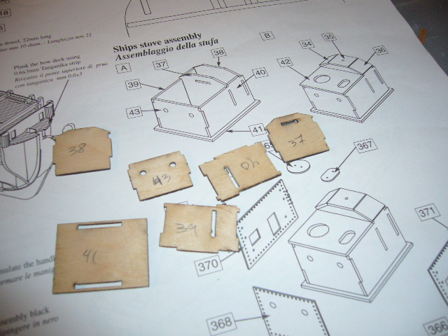

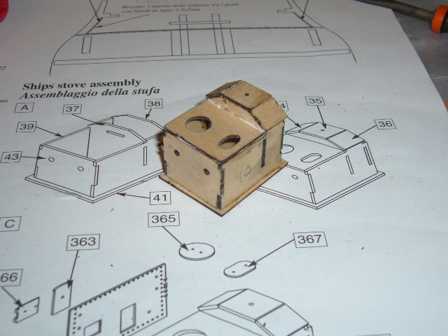

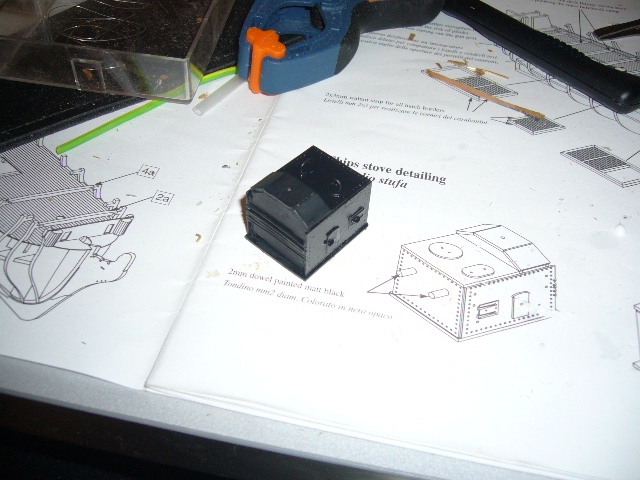

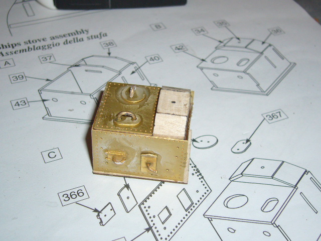

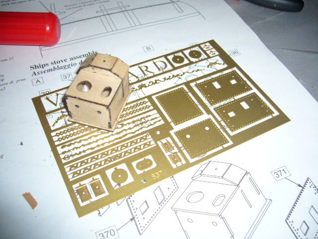

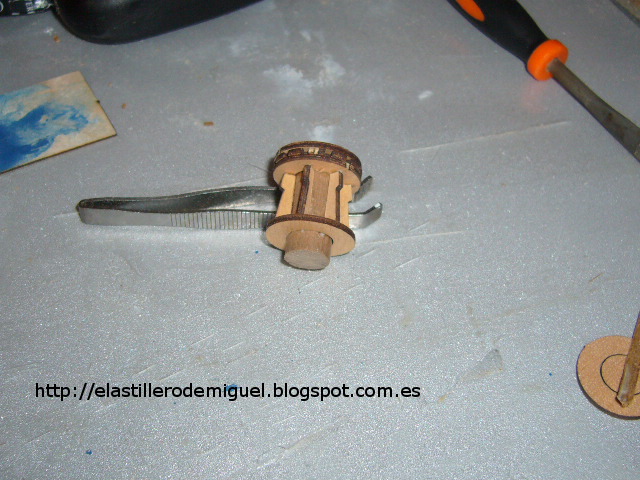

He realizado el montaje de la estufa, no ha dado mayor problema, la medida de corte de las piezas de madera es simplemente perfecta.
Por el contrario no me gusta cómo quedan las asas usando el hilo de latón de 1mm de diámetro que facilita el Kit, el efecto es muy desproporcionado y cuesta que coja el ángulo recto. menos mal que reciclo todo y he conseguido dejarlo más o menos decente con un trozo de alambre de 0,5 mm de un kit anterior de AL. Posteriormente lo he pintado en negro con dos capas de negro mate de Vallejo.
Por último una capa de barniz.

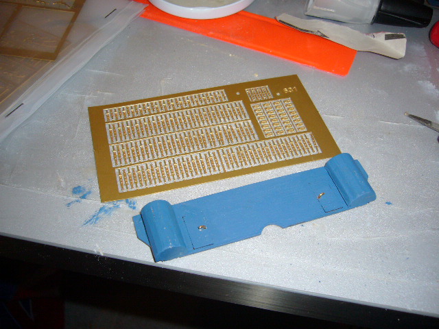

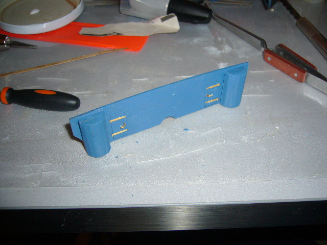

También he completado los excusados de proa, que van pintados en azúl, de nuevo he usado acrílicos de vallejo.

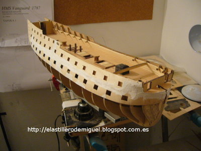

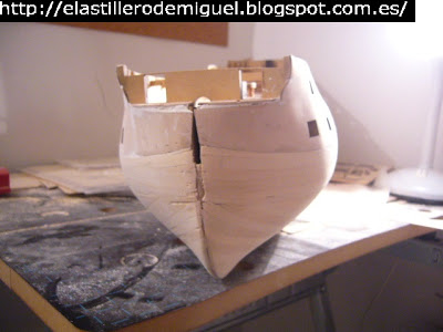

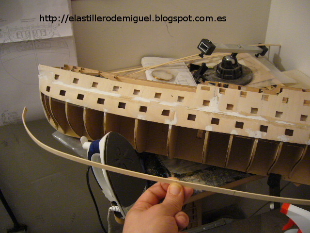

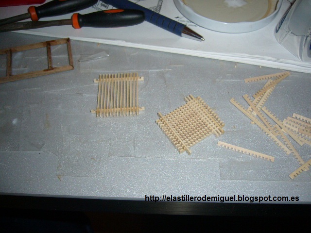

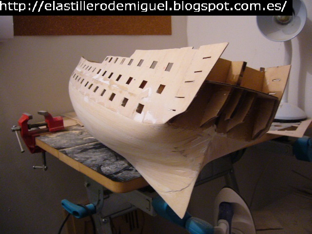

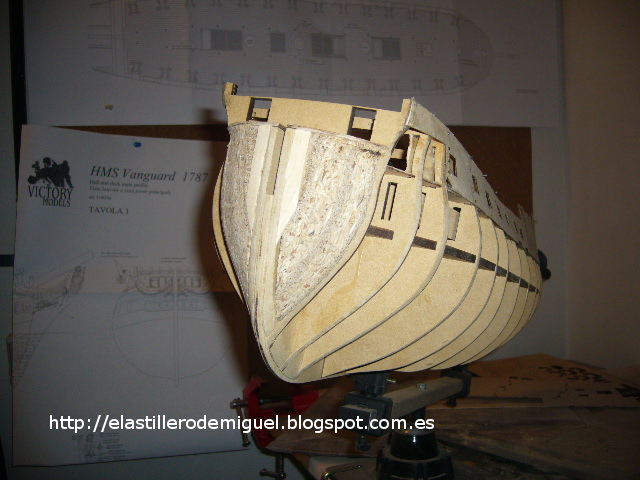

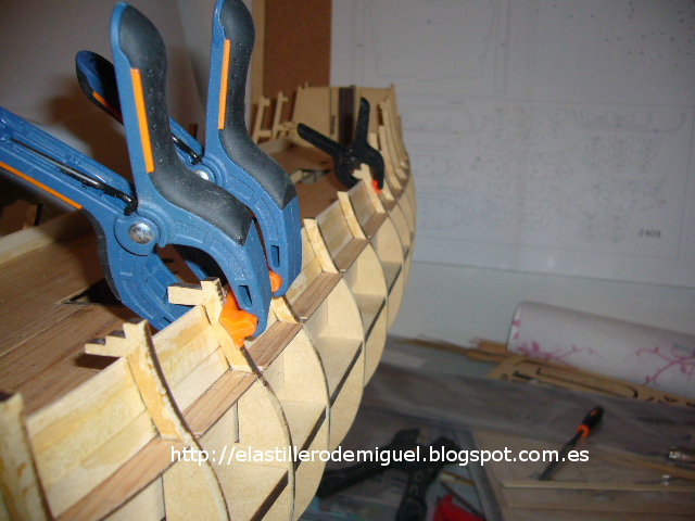

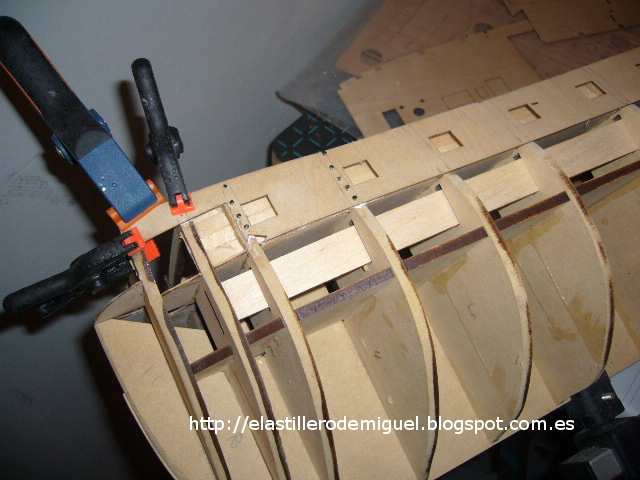

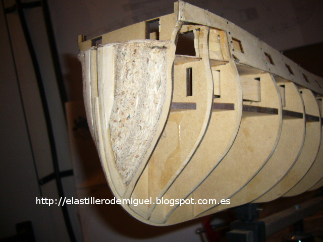

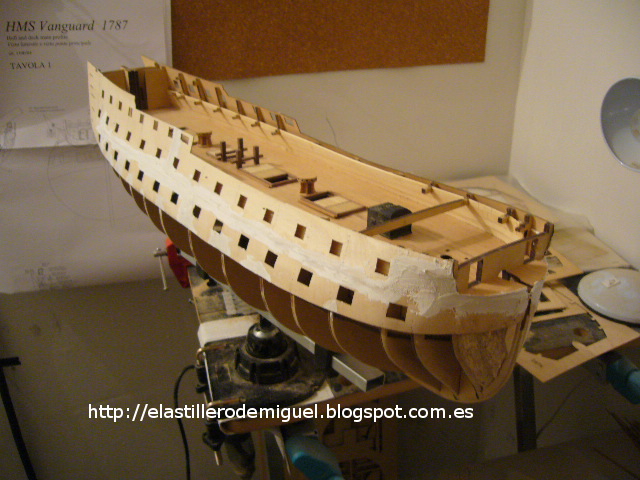

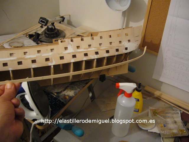

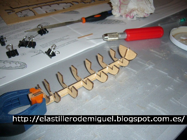

Básicamente he hecho las escotillas y amuradas interiores de la cubierta inferior. Posteriormente he empezado con la colocación de las planchas laterales, que me han dado algún problemilla al no coincidir a la perfección tras adoptar las curvaturas.
Seguro que conocéis el truco, pero por si acaso os lo cuento, yo en lugar de masilla para tapar las imperfecciones uso acuaplast, esa pata que se usa para lisar paredes, es muy económico y cumple bien su función.
Como es casi obligado, también he puesto unos tacos en la proa para rellenar el volumen y que las tracas me asienten bien, en la popa se han combado de forma natural y no he necesitado hacerlo.
La próxima semana os mostraré cómo queda el primero forrado.
¡Un saludo a todos y gracias por los buenos consejos que me dáis!!

Hacía tiempo que no actualizaba el foro, la cosa va avanzando poco a poco, últimamente no puedo dedicarle las horas que me gustaría, pero espero acelerar el paso.

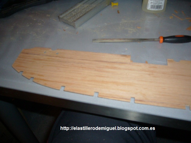

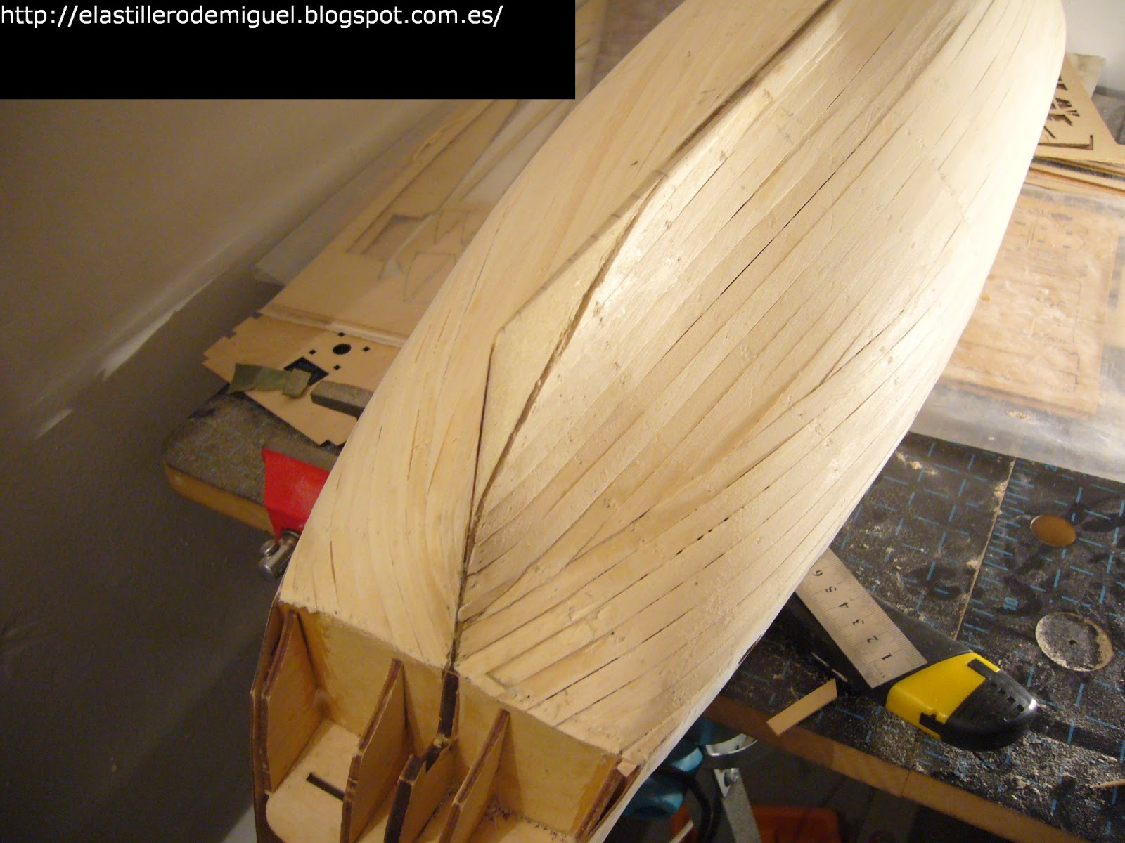

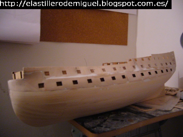

Os muestro cómo se completa el primer forrado, no me ha dado especiales problemas, la madera de tilo es muy agradecida y te hace el trabajo de lijado muy fácil.

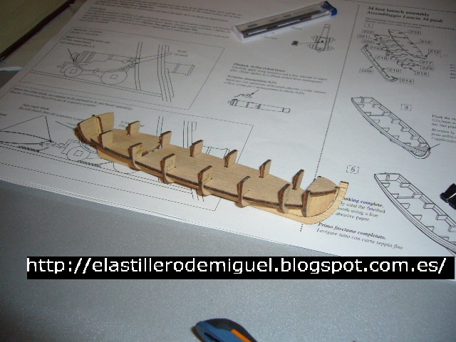

Lo que me va a costar bastante es acabar los agujeros de los cañones y forrarlos, por lo que si alguien me puede dar algún truco se lo agradecería.

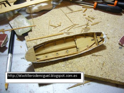

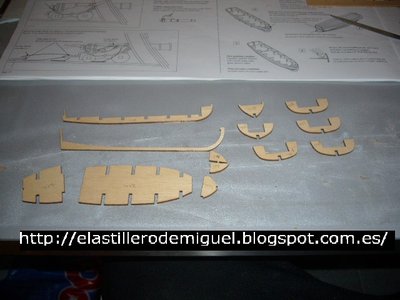

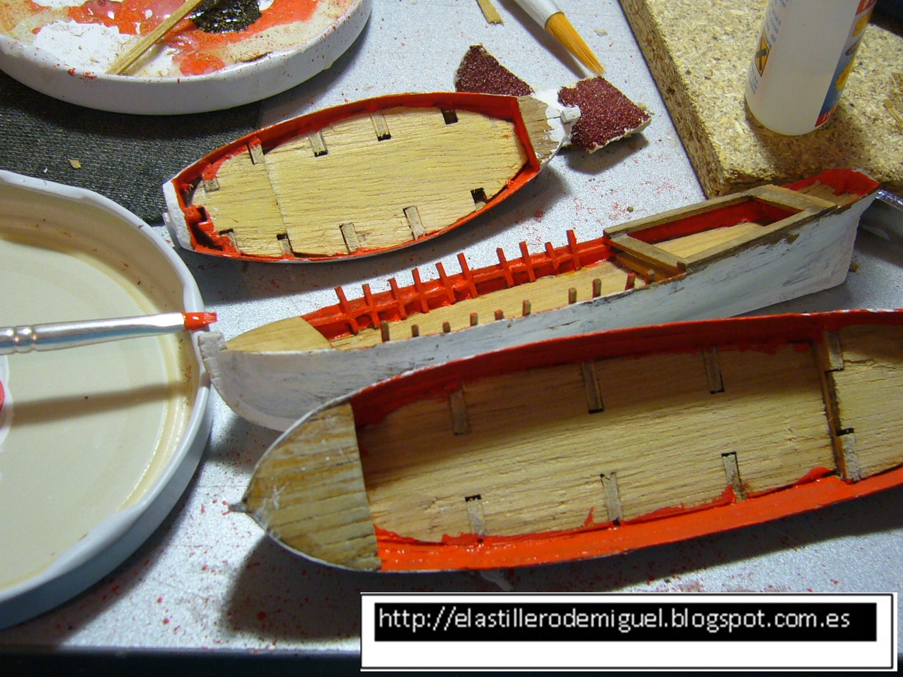

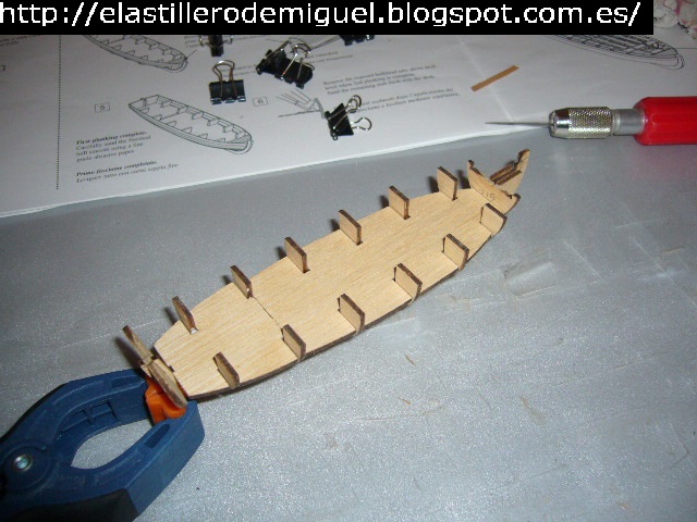

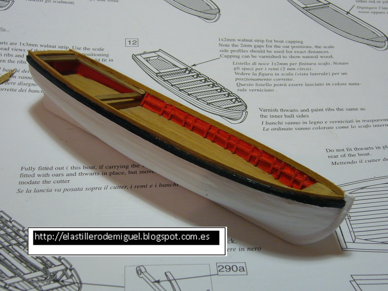

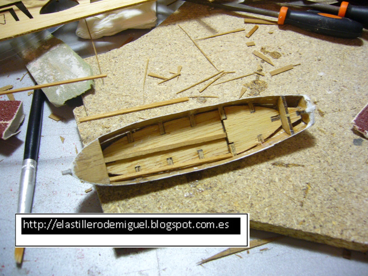

Por último he ido avanzando las lanchas.
La próxima estación será el segundo forrado, por lo que las cosas se pondrán interesantes...
Miguel
