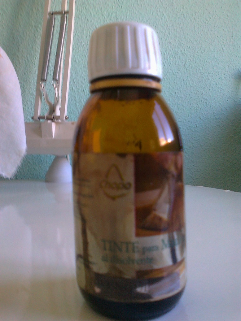

Me gusta, Jorge. Estupendo acabado en las cubiertas. Una pregunta sobre la Santa María: ¿Teñiste las velas? Yo construí la mía hace unos años y las teñí con te. Pero estoy de acuerdo contigo en los colores de la madera. Creo que las voy a oscurecer. Así quedarán más reales. ¿Que tinte me recomiendas?
Un saludo afectuoso.
jorge pua romero
Mensajes: 383
Re: FRAGATA DIANA POR JORGE PUA
kowo diego escribió:Me gusta, Jorge. Estupendo acabado en las cubiertas. Una pregunta sobre la Santa María: ¿Teñiste las velas? Yo construí la mía hace unos años y las teñí con te. Pero estoy de acuerdo contigo en los colores de la madera. Creo que las voy a oscurecer. Así quedarán más reales. ¿Que tinte me recomiendas?
Hola kowo, en primer lugar disculpa la demora en contestar, pero estoy muy liado con el curro, te contesto: las velas están teñidas con te, en cuanto al tinte es de la marca chopo y el color es Wengue, te mando una foto y espero te haya servido de ayuda si no es así, no dudes en preguntar.

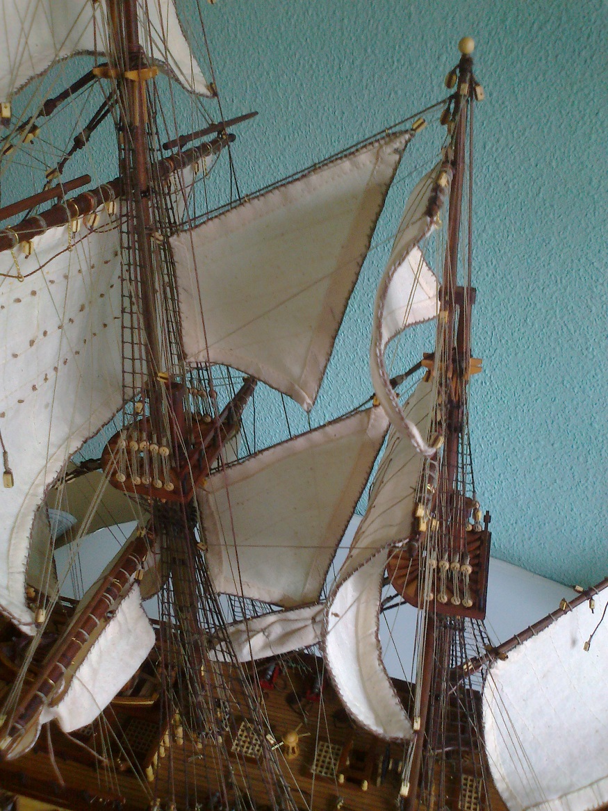

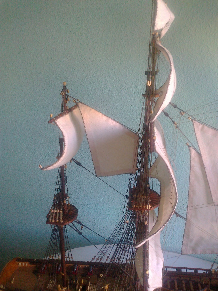

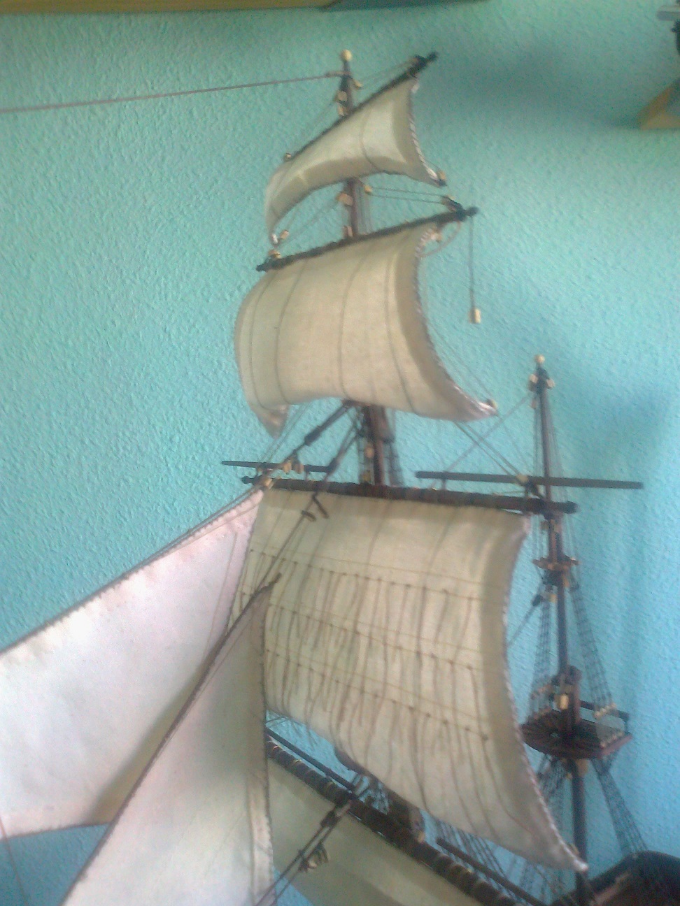

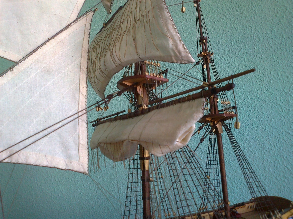

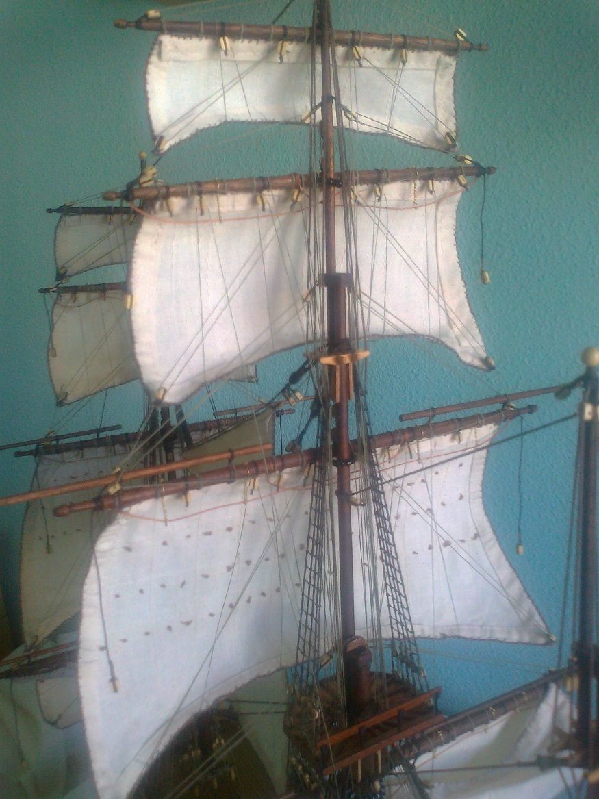

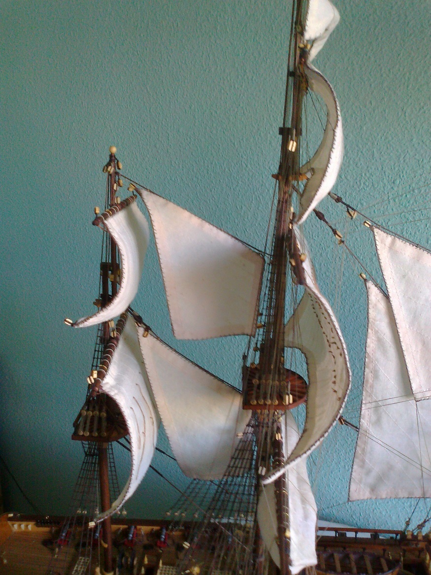

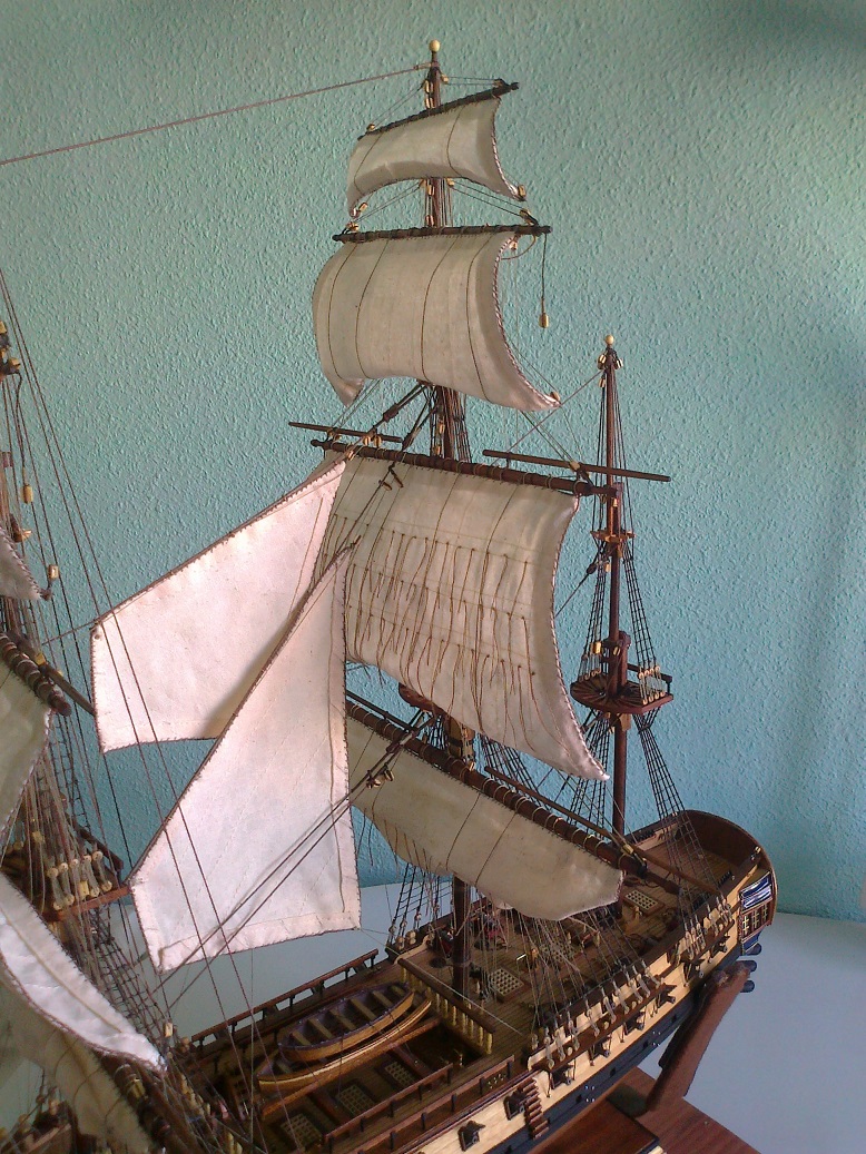

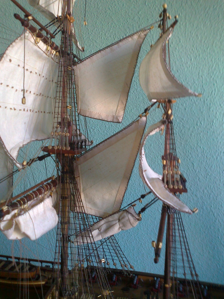

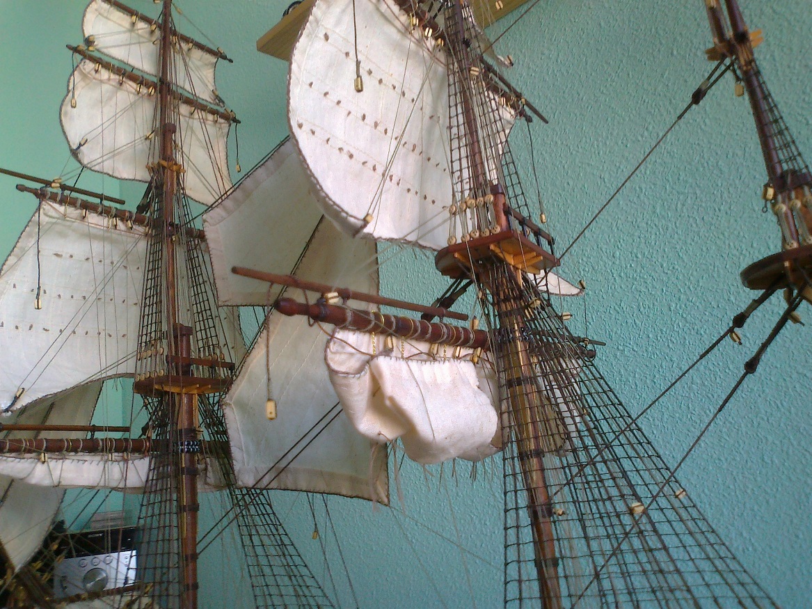

Después del arreglo de los stays, le toca el turno al palo mayor; como la vela mayor del trinquete la puse recogida al completo, en la del mayor he querido hacerlo a medias, en parte buscando ese efecto y también porque desplegada al completo oculta mucho el trabajo hecho en cubierta. Sin mas os pongo las fotos a ver que os parece..y como siempre abierto a toda clase de opiniones que os parezcan :roll: :oops:
vela mayor colocada provisional
Colocados brioles, escotas drizas..
Vela mayor con maniobras de recogida en parte.
Desde otras vistas.
Desde otras vistas.
Unas vistas de como ha quedado.
Hasta el próximo paso que nos liaremos con el trinquete. Saludos.

me gusta mucho el velamen, se ve fantastico. saludos :D :lol: :oops: :roll: carlos.

! Bravo Jorge ! Precioso! digno de museo; Me alegro de tu mejoría y de que te incorpores de nuevo al trabajo modelista, del otro te recomiendo que te recuperes totalmente, y en cuanto a la fragata me gustaría verla en un encuentro de modelismo naval de los que por esos lares acostumbráis.
Recibes mis saludos con un fraternal abrazo.

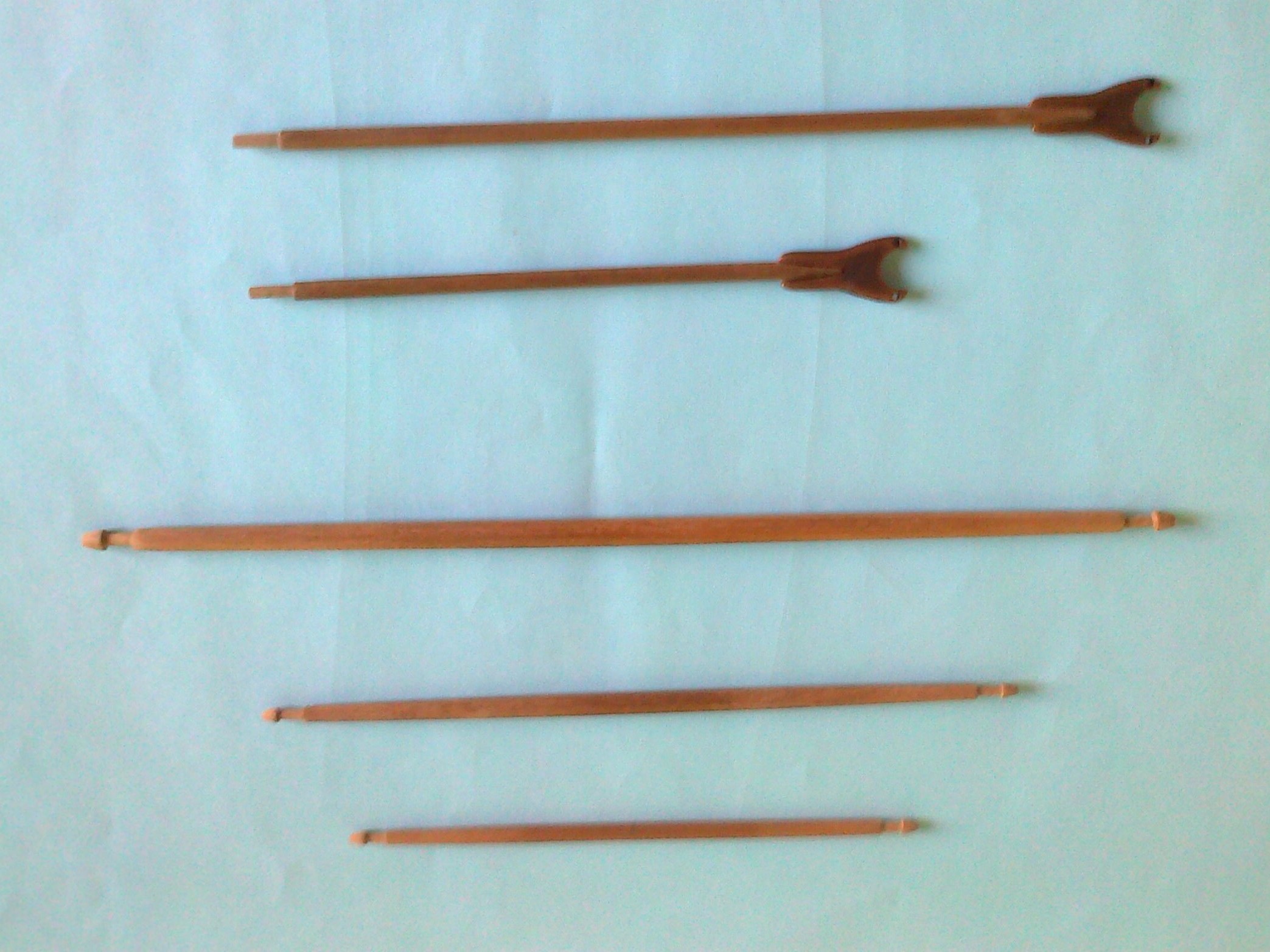

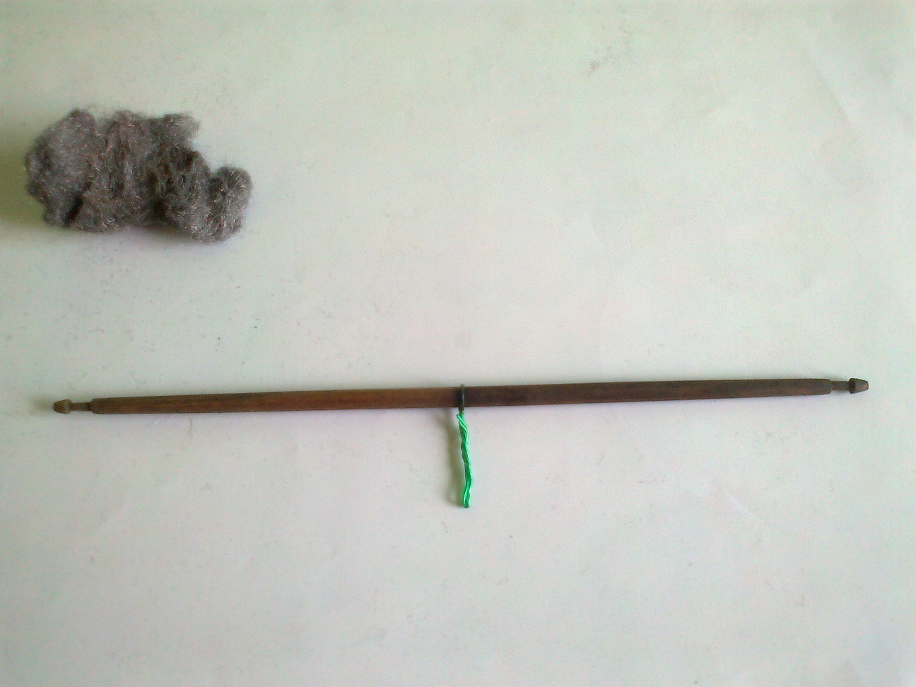

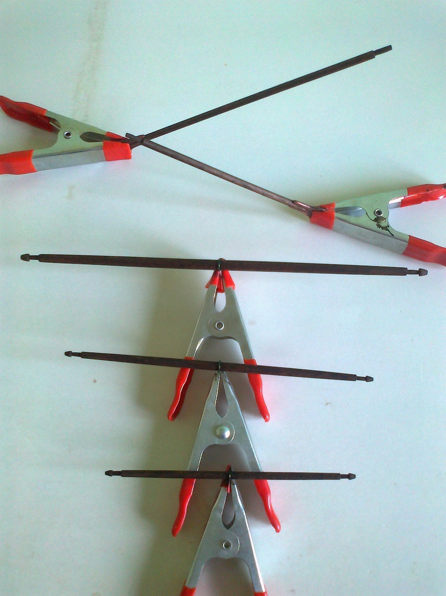

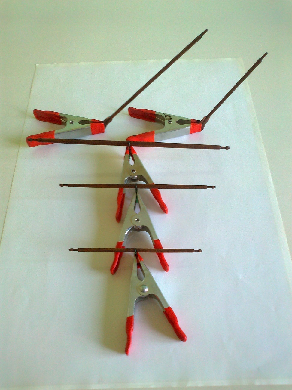

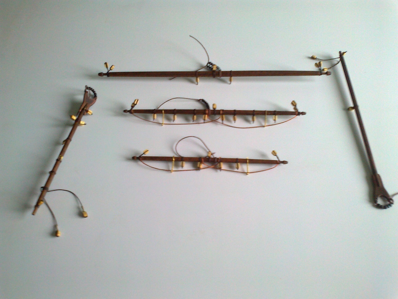

Vamos con una nueva entrega-penúltima- creo pues esto está llegando a su fin, en esta ocasión os presento la colocación del mesana, aunque ya en su día lo publiqué os muestro de nuevo los pasos del torneado a mano de las vergas así como el tintado, van fotos...
Vergas preparadas.
Vergas preparadas.
Una buena capa de tinte.
Con estropajo de aluminio se rebaja un tanto.
Barnizadas en mate.
Barnizadas en mate.

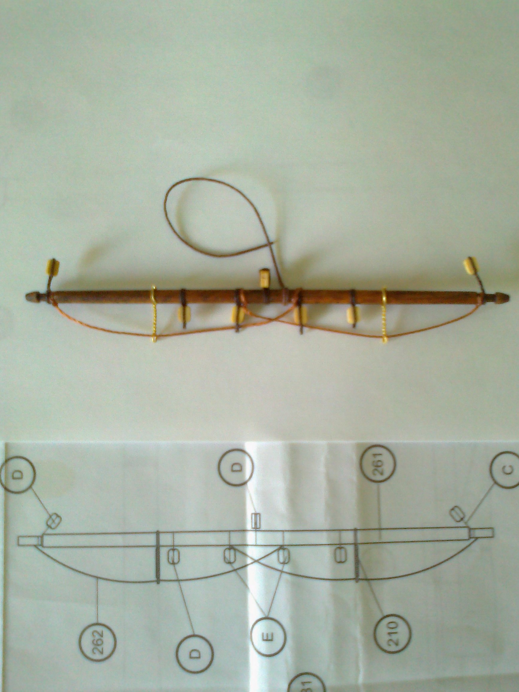

Verga juanete mesana amotonada y lista.
Todo el conjunto acabado.

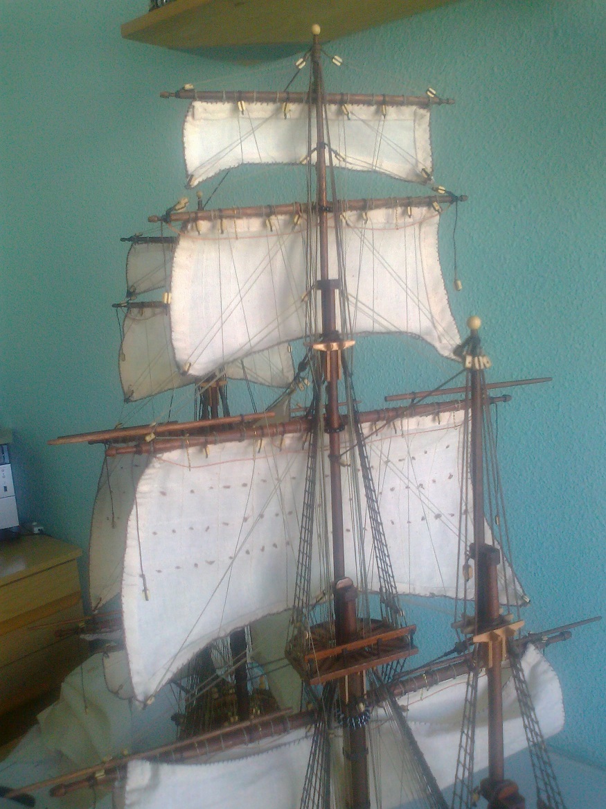

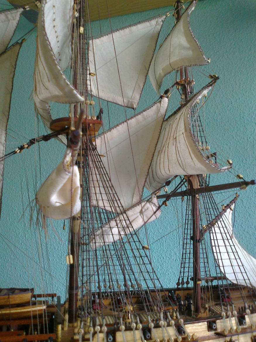

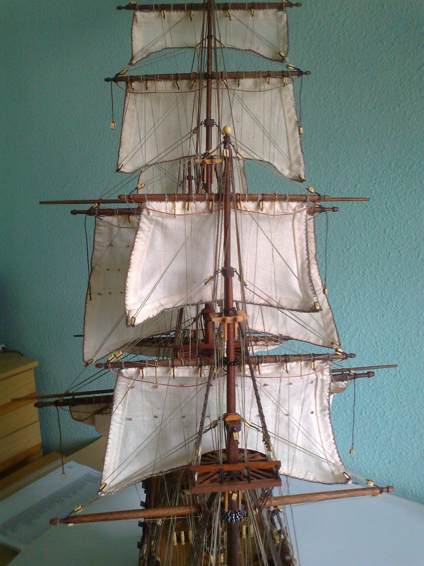

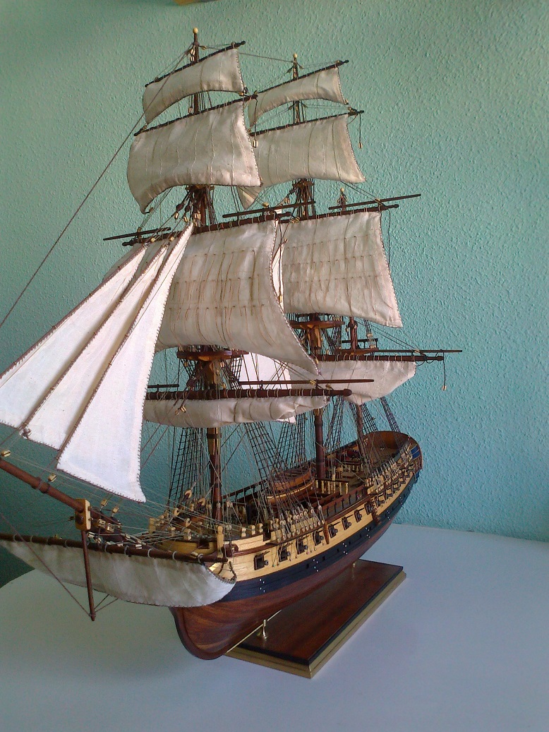

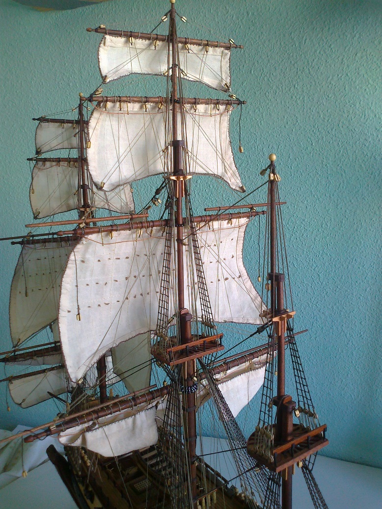

Colocado estay y vela juanete mesana.
Del sobremesana.
Del sobremesana.
También recojo el estay mesana, llegaba casi hasta la cubierta.
Otra toma.
Otra toma.

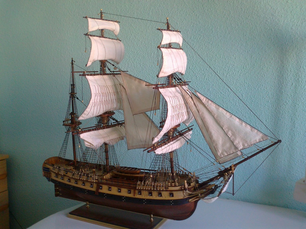

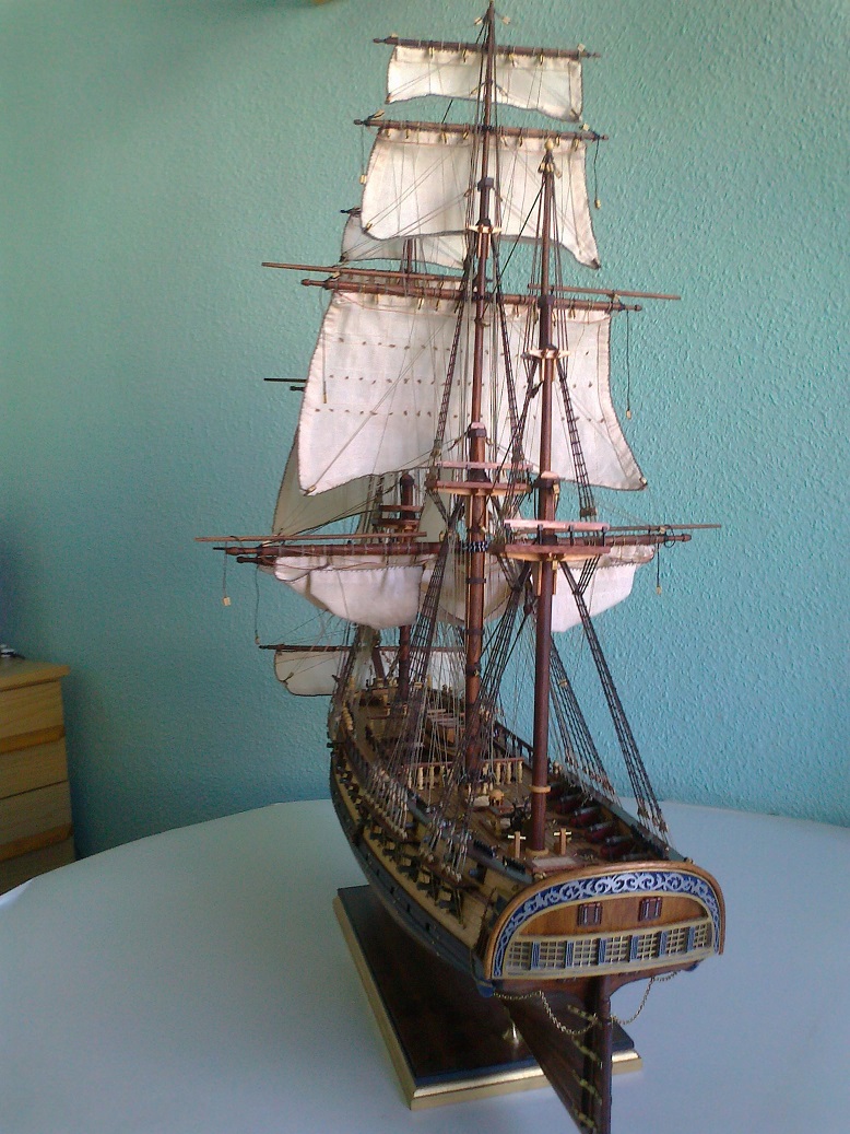

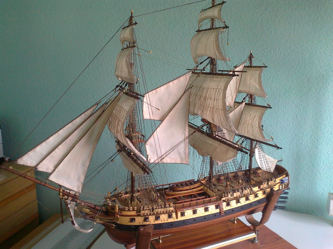

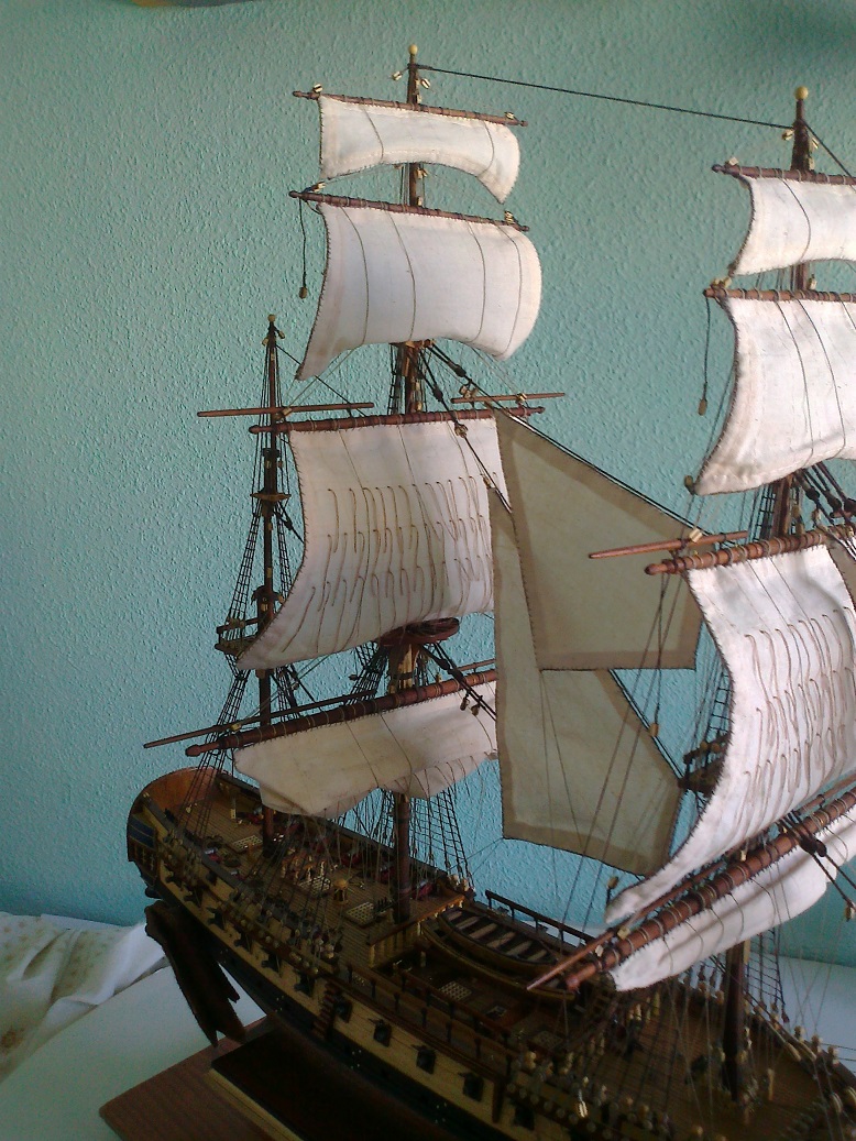

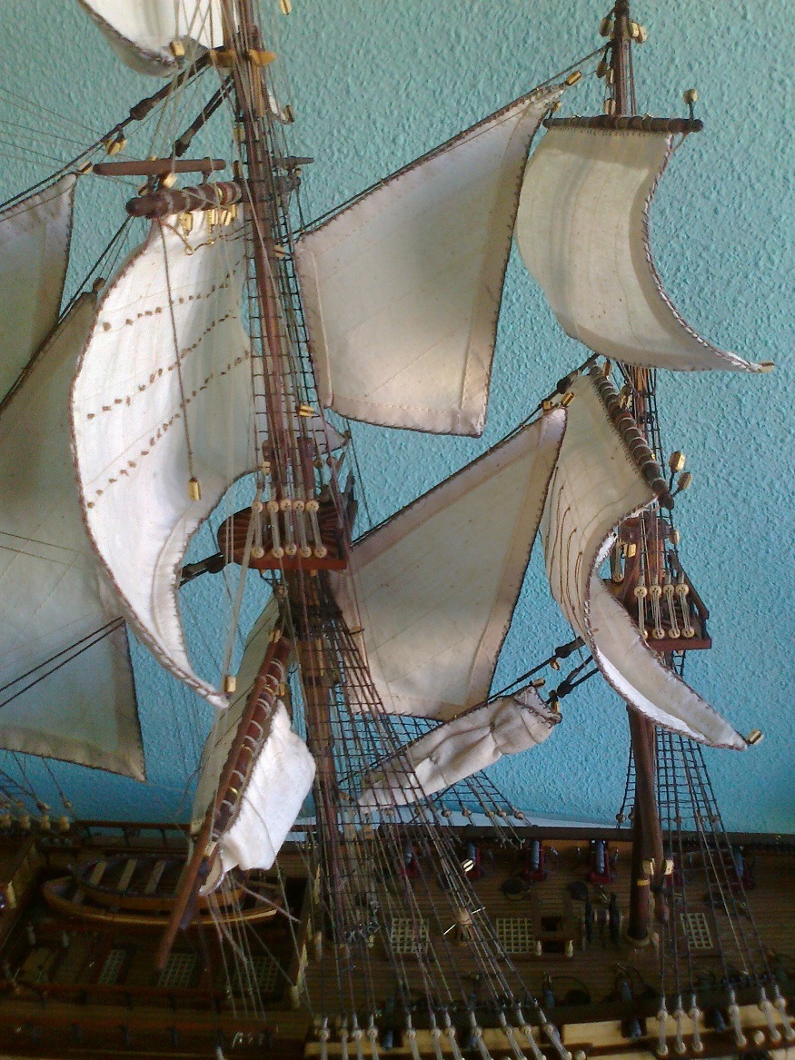

Colocando drizas, escotas y burdas del mayor, hasta ahora no las he puesto pues estorbaban para las maniobras de los cabos.
Con las maniobras ya concluidas.
Otra vista con la botavara y vela cangreja sobrepuesta.
Y una vista general, para la próxima os mostraré-espero- el resultado final...Saludos para todos.
