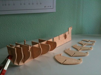

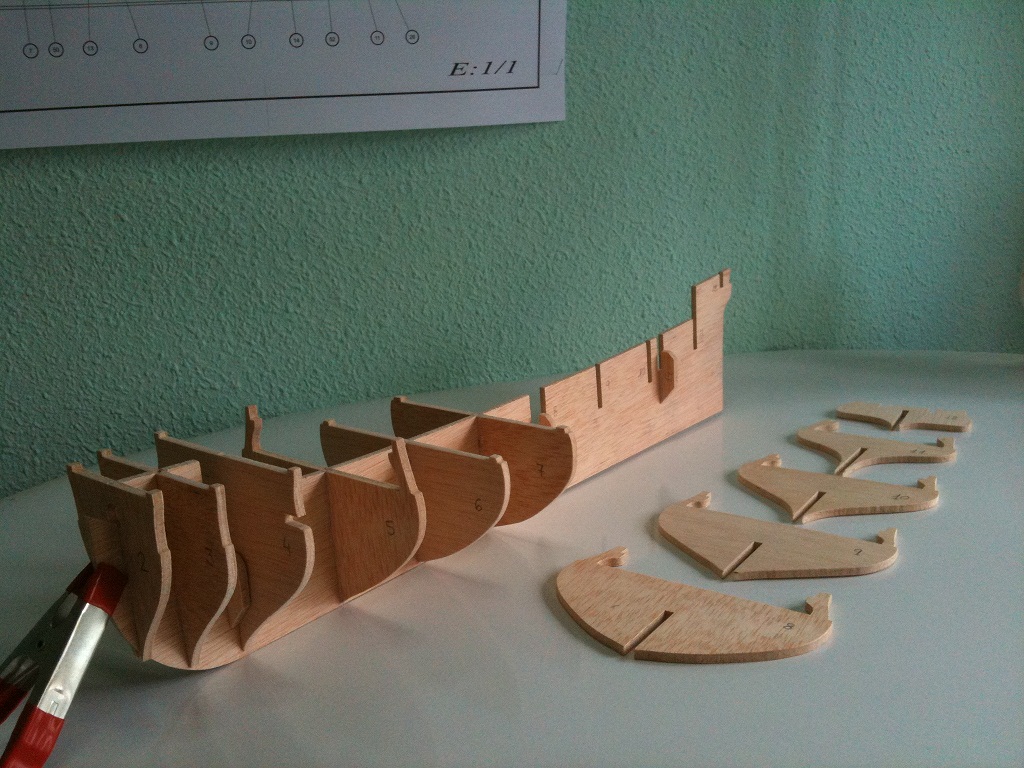

Hola a todos soy nuevo en el foro,aunque seguidor de hace mucho tiempo.
Empiezo este hilo de mi ultimo trabajo a ver que os parece, se admiten opiniones de cualquier tipo.
Es la Fragata Diana que esta construido ya el casco antes de ver los progresos y las ideas en este foro, de por ejemplo Carlossys.
La he construido solo con el material que viene en el kit, os mando fotos a ver que os parece.

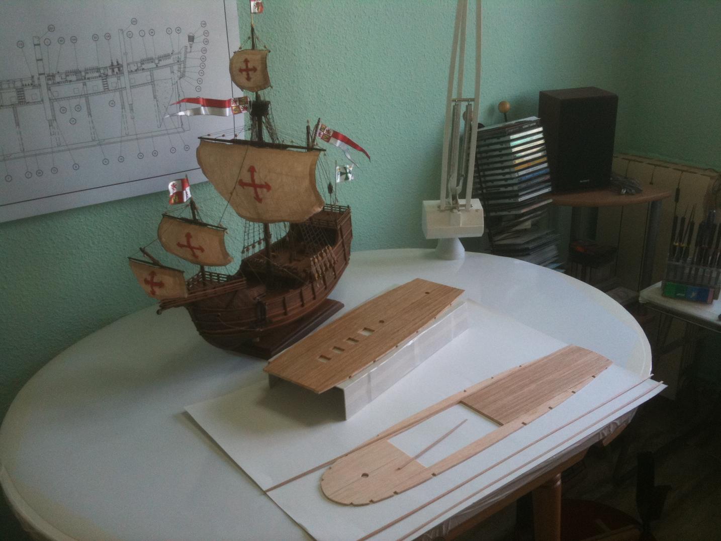

Buena pinta esas cubiertas... la Santa Maria del fondo tambien

Lamento no poder ir mas rapido ,pero tengo problemas con el ordenador
Como dije en la presentacion el casco esta hecho antes de descubrir este magnifico foro o sea sin las tecnicas que he descubierto de todos vosotros,para el proximo sera'.
El calafateado lo hize pasando un portaminas del o.5 entre las tablas de forrado despues tapaporo y barniz.

GRACIAS Qaz-666, en cuanto solucione el tema del ordenador te mando una foto de la Santa Maria.
Este barco lo utilize' para experimentar con los tintes,puesto que venia en colores muy claros las maderas y la nao de esa epoca eran casi negras espero que tengais paciencia. un saludo

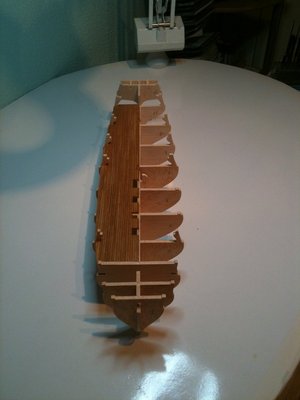

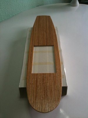

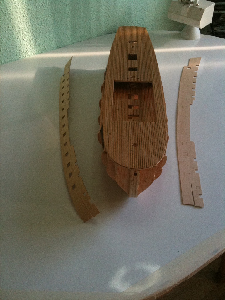

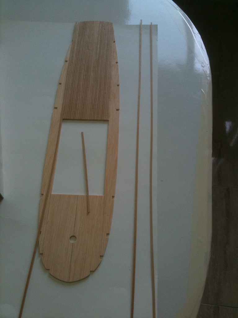

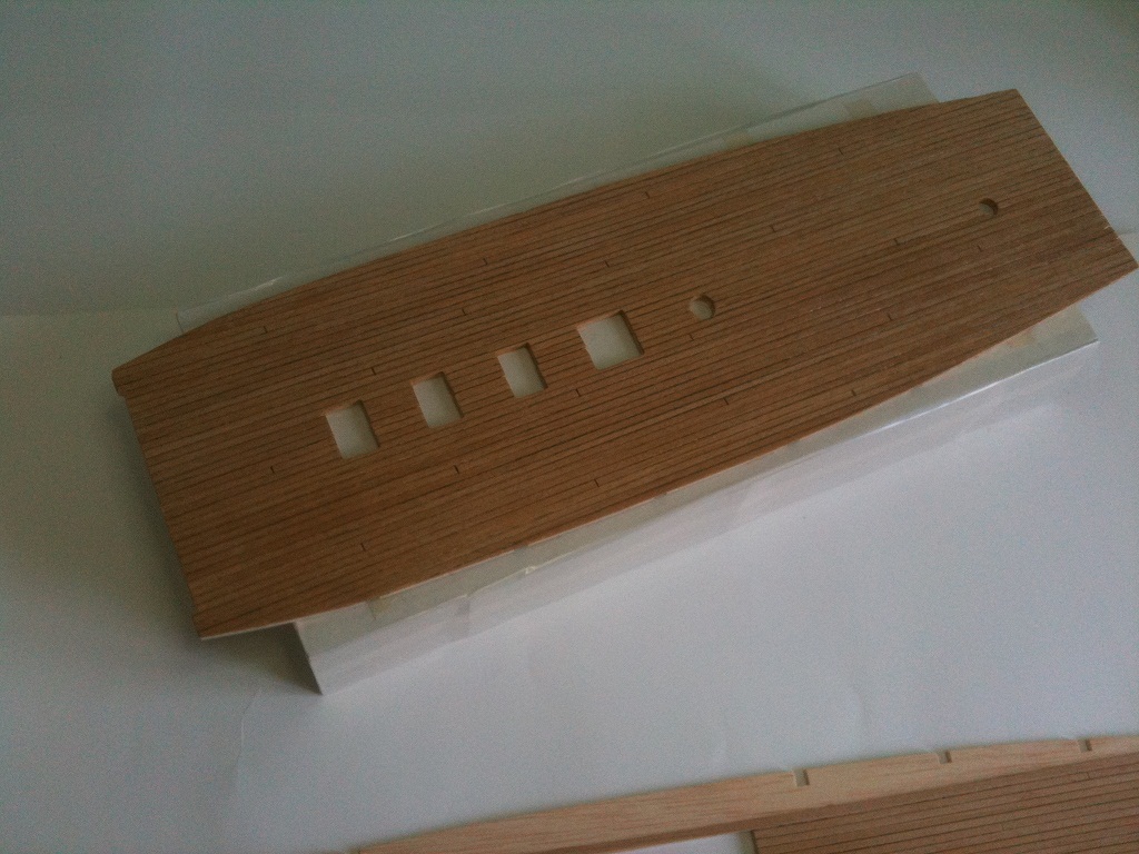

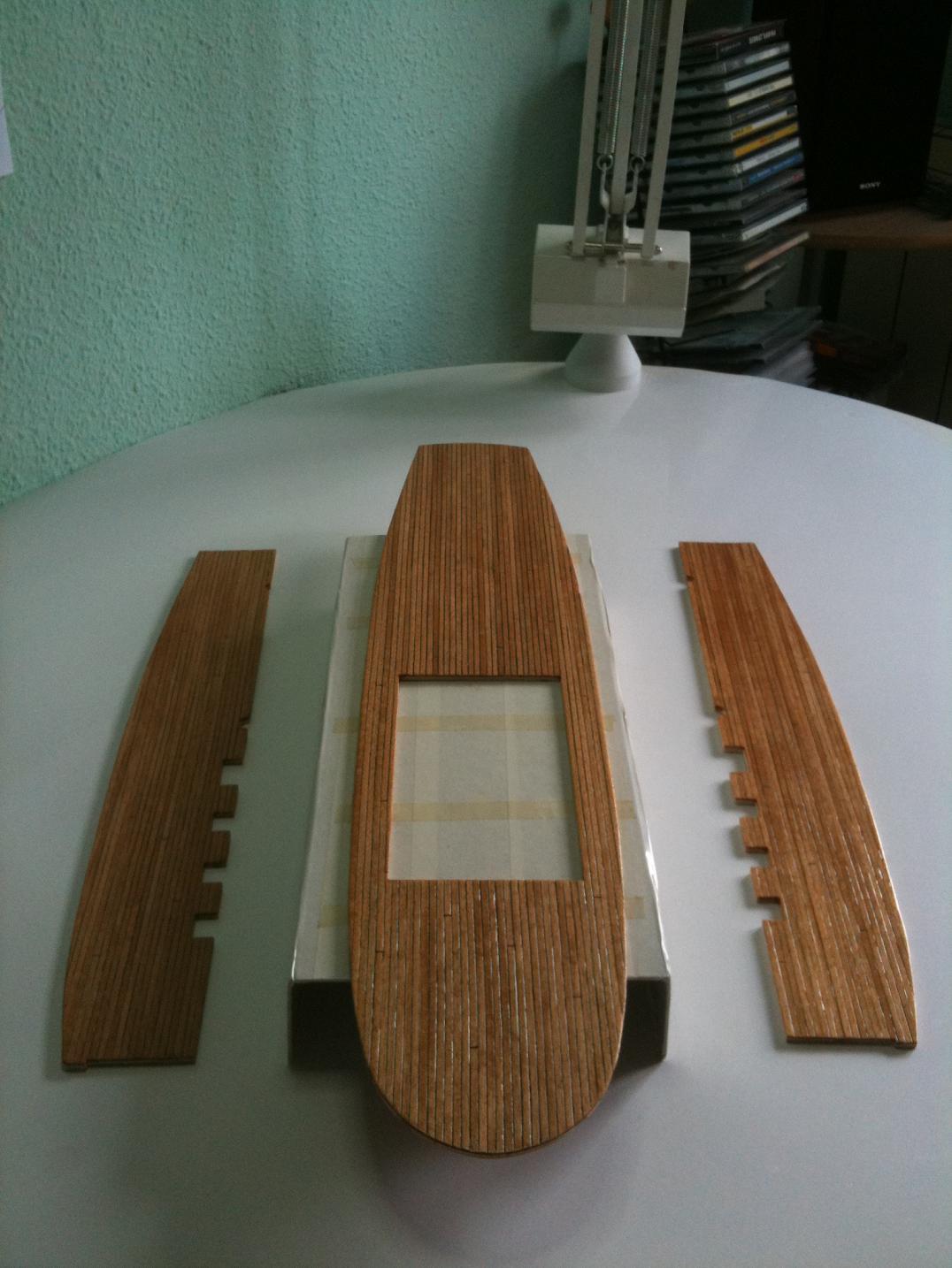

Os sigo presentando mi trabajo.
Forrado de cubiertas .

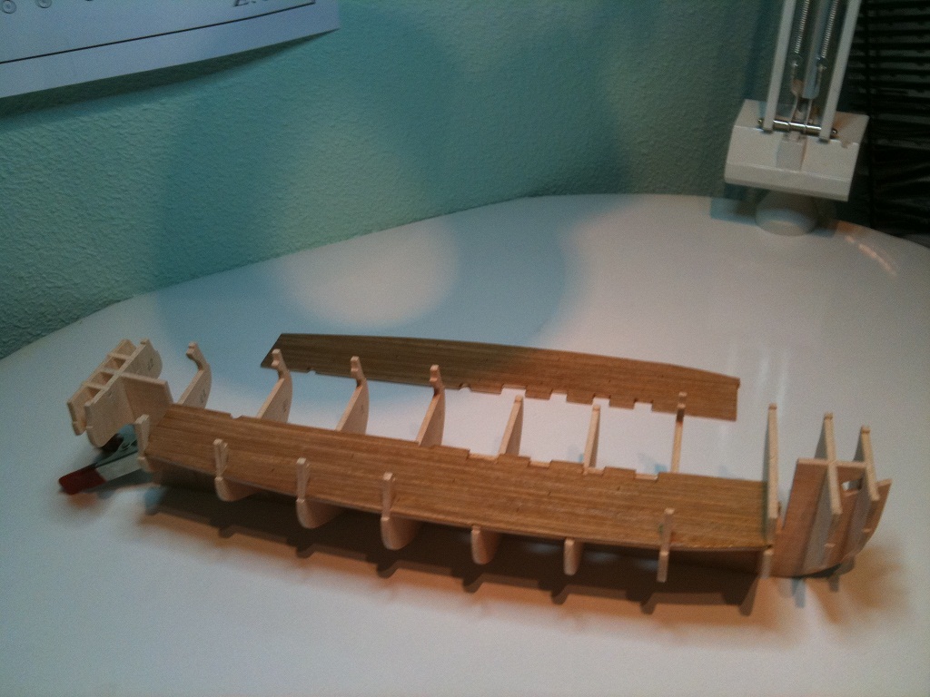

Re: FRAGATA DIANA POR JORGE PUA

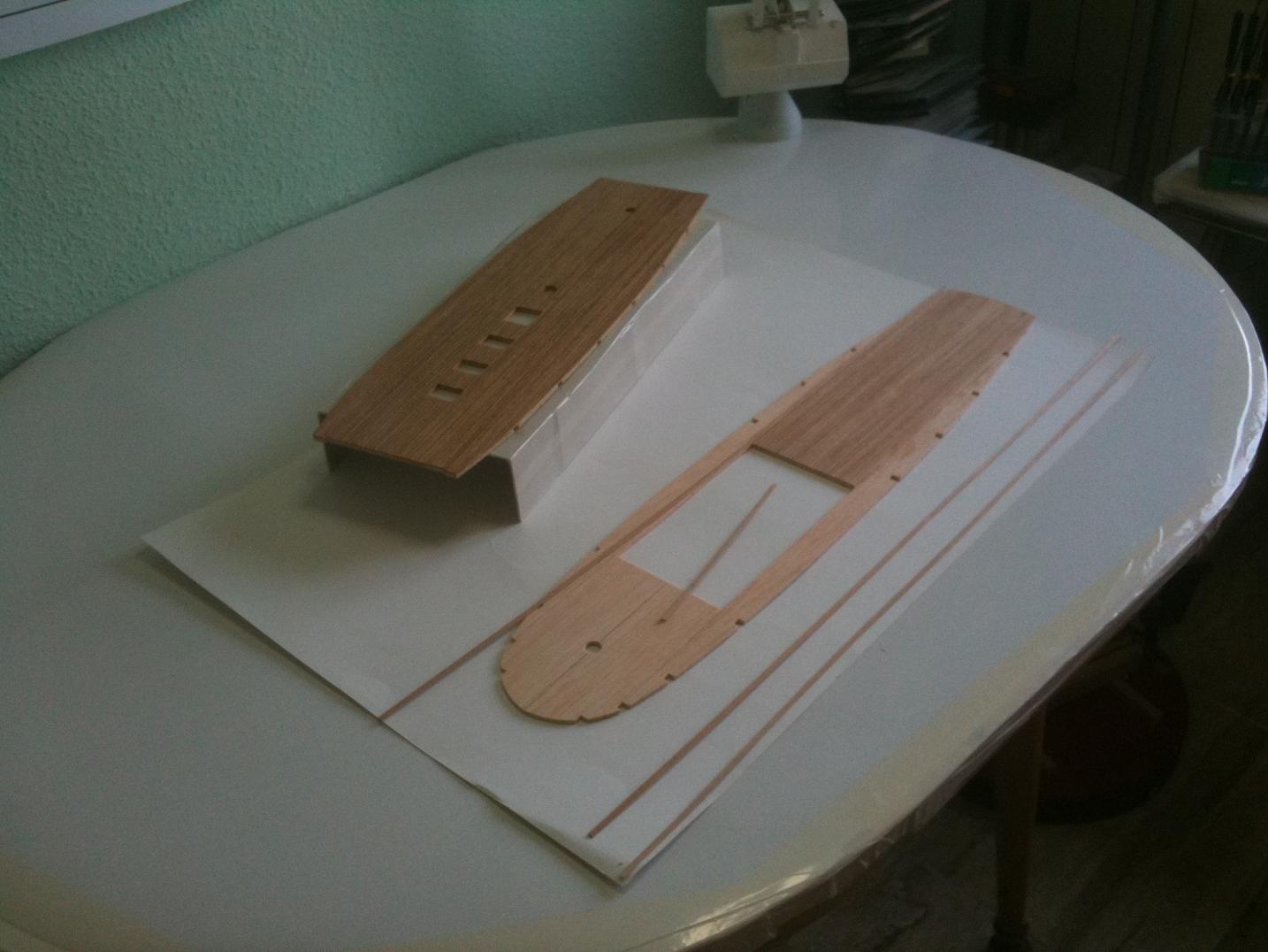

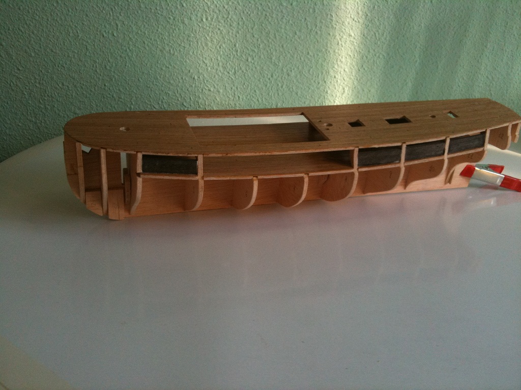

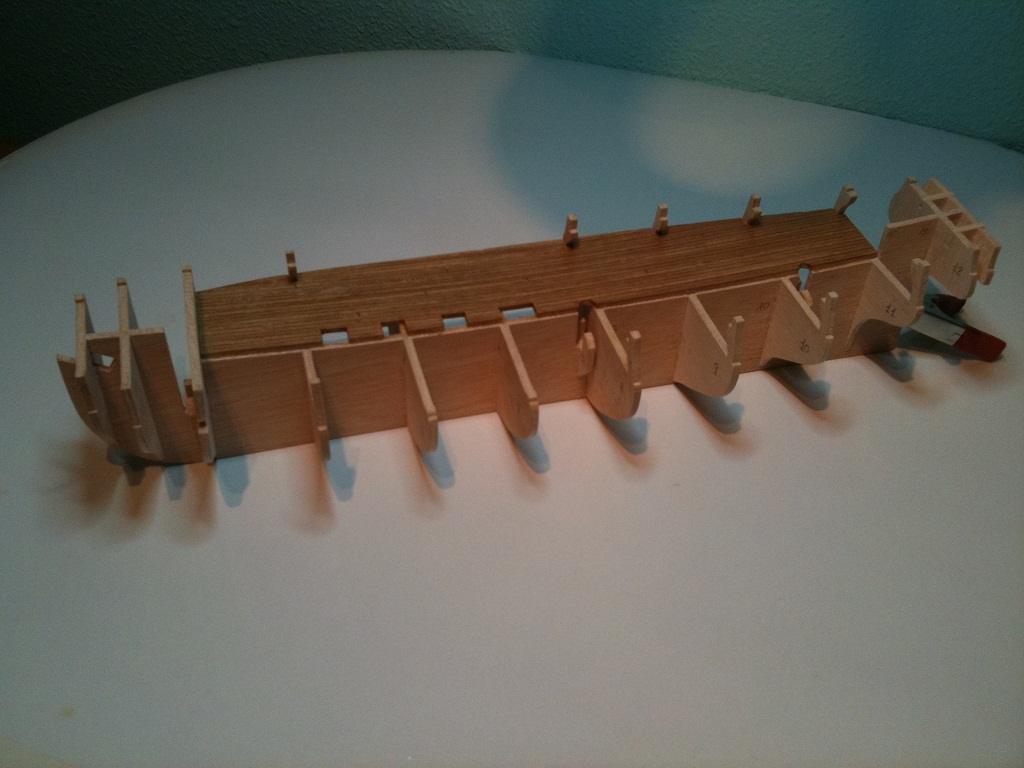

Una vez acabadas todas las cubiertas toca acoplarlas en la estructura.
La cubierta inferior esta dividida en dos partes.

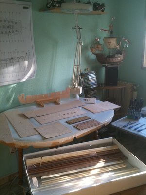

Estupendo trabajo, se ve muy bien, no parece que seas novato, veo que tu taller es similar al mío. No desfallezcas y continúa, ya veras como te enganchas. seguiré atentamente tu trabajo.
Saludos cordiales
Saludos cordiales

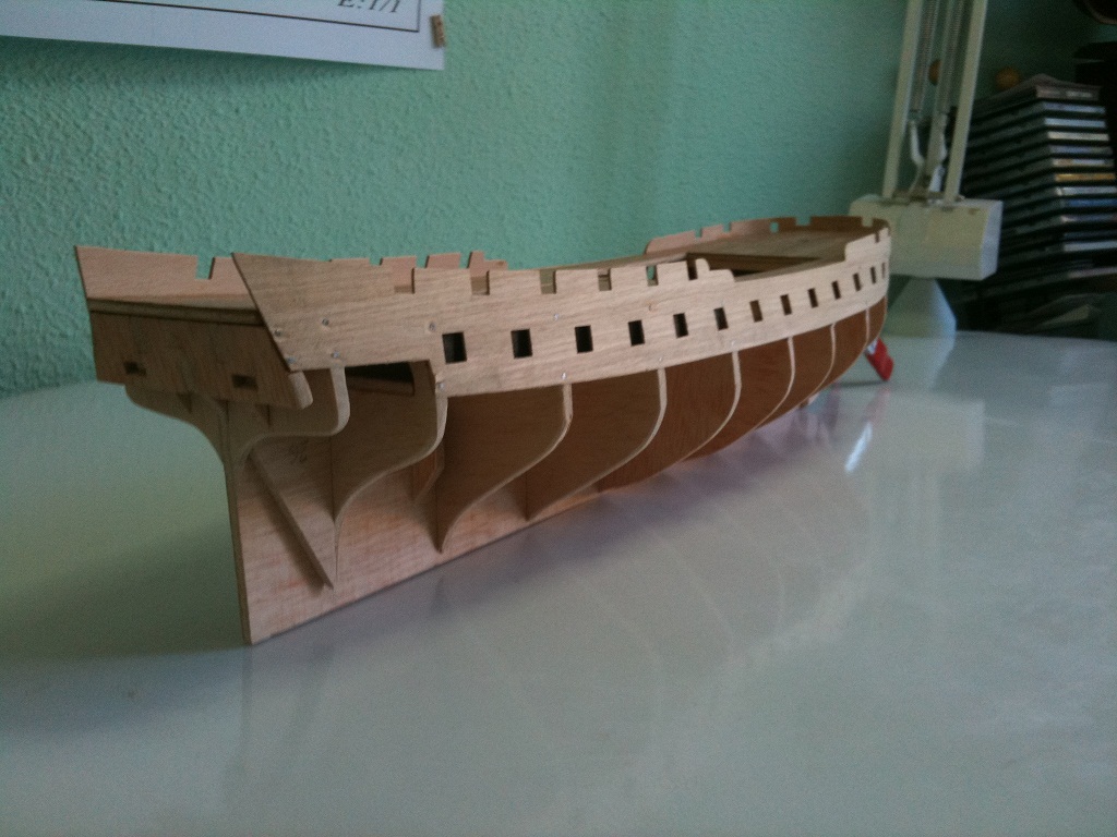

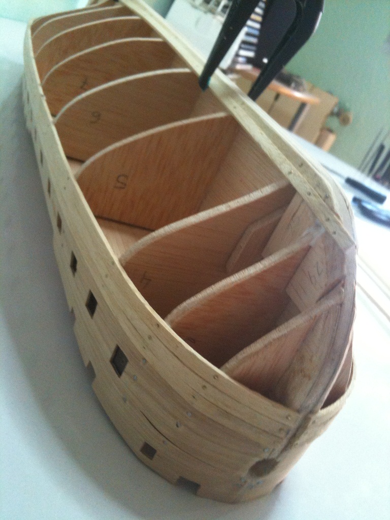

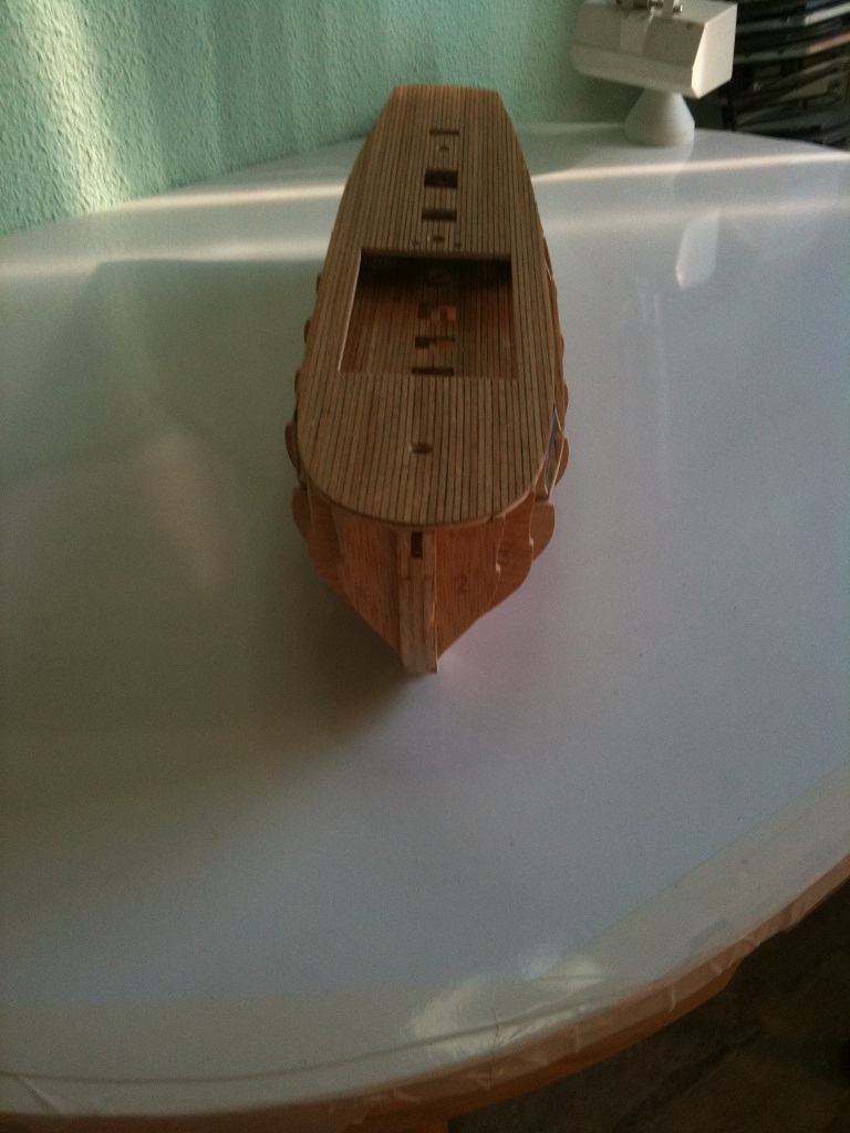

Muchas gracias Manolo, la verdad es que ya he hecho mas barcos,pero autodidacta y pasandolas canutas espero que a partir de ahora con vosotros me valla mejor.
Van mas fotos.

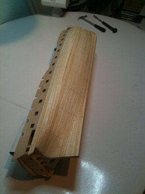

El siguiente paso es colocar las amuradas, las puse en remojo durante dos horas para darlas flexibilidad, despues les di forma con el soldador de estaño y mucho miedo.
Van mas fotos.

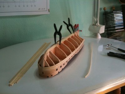

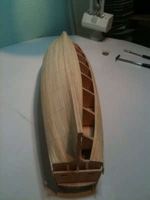

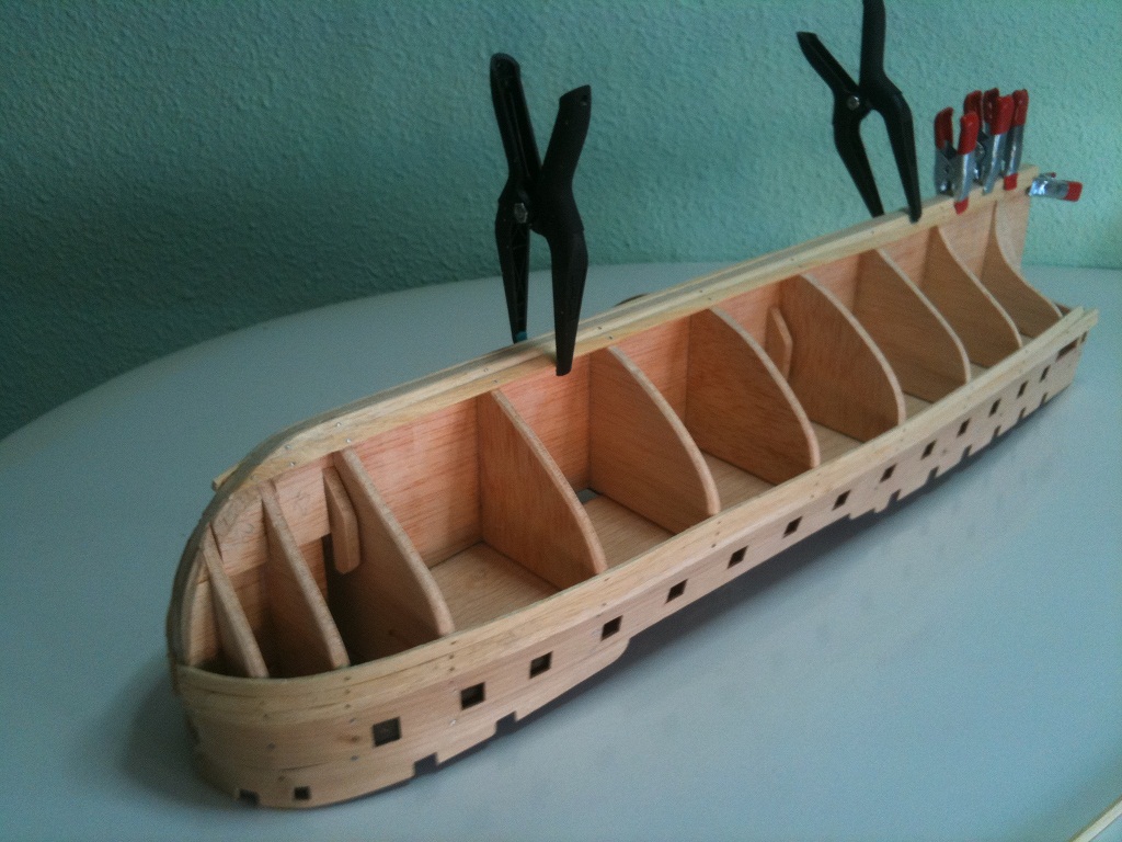

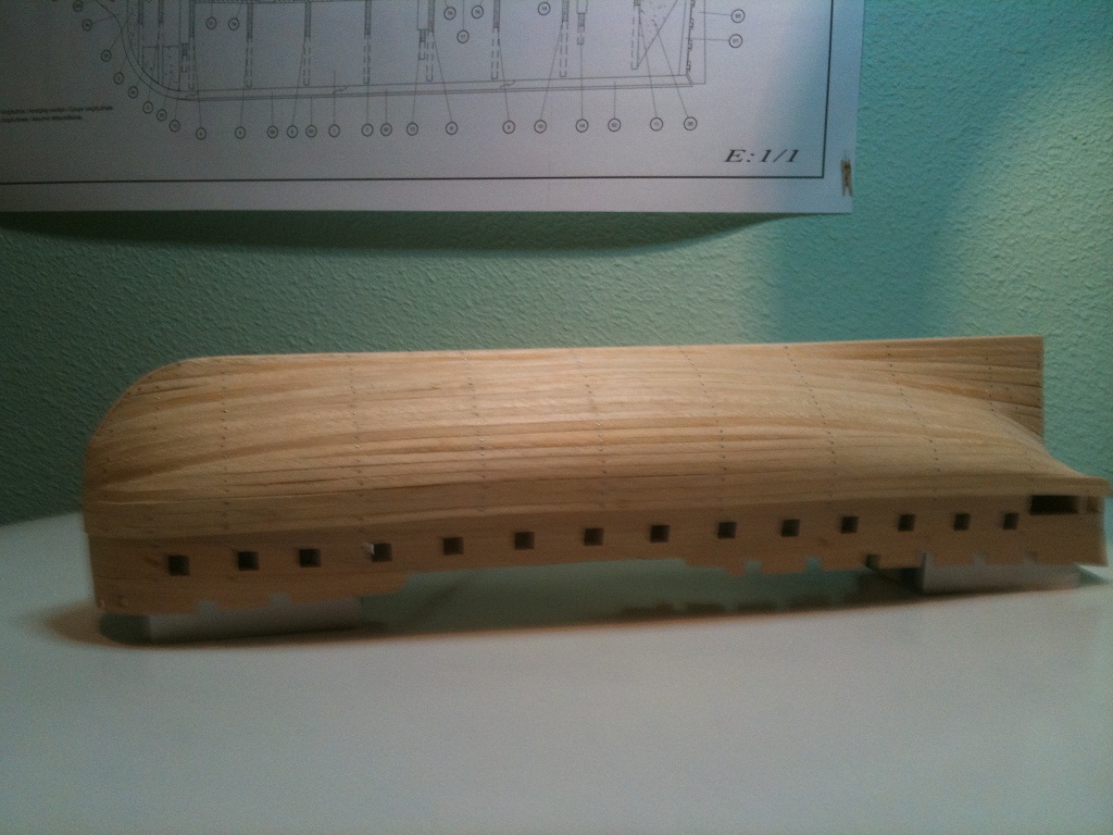

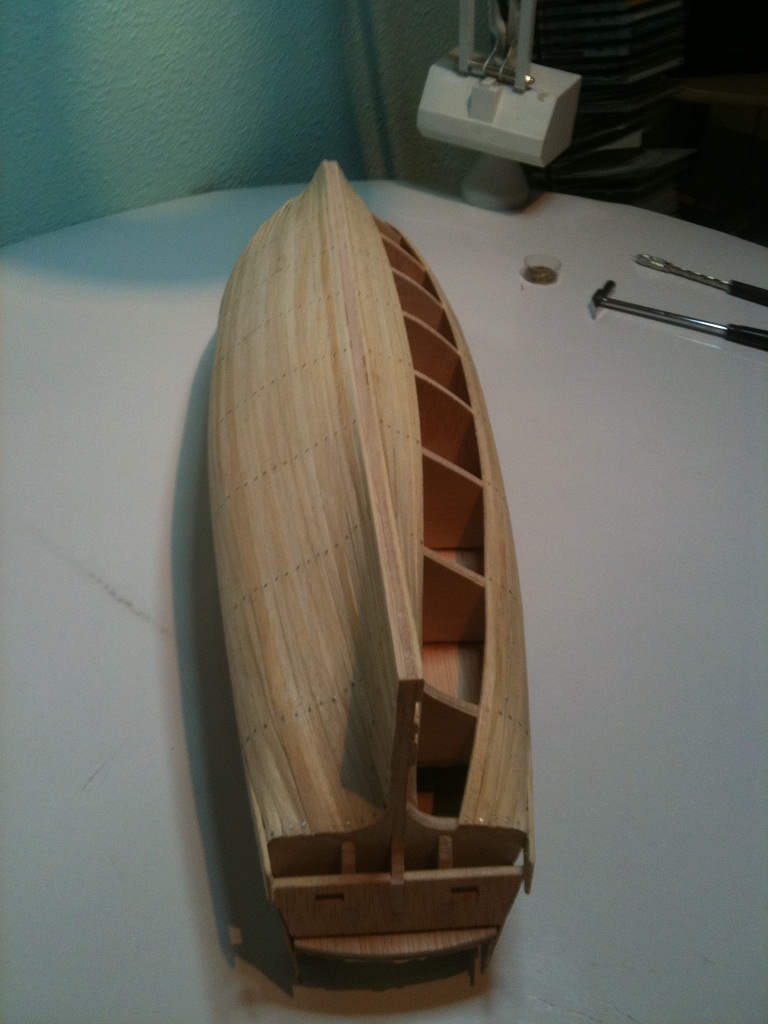

Una vez colocadas las amuradas, toca empezar a forrar el casco y a sufrir, puesto que ese es mi tendon de Aquiles.
Empiezo con dos tracas por debajo de las amuradas, y otra desde la parte inferior como indican los planos, pero a medida que siguo forrando hacia la parte central empiezan a cojer forma hacia arriba en la proa.
Lo voy solventando con atunes y medias tracas y puesto que despues va un segundo forro disimula algo pero no me satisface mucho.
Espero que el proximo pueda ver las tracas paralelas como en algunos de vuestros modelos.
Van fotos a ver que os parece.
A mi me parece chulisimo un trabajo muy limpio animo que quedara estupendo
Va tomando buena forma Jorge, sigue así
Estupendo Jorge, buen trabajo, promete mucho, adelante con el proyecto de esa fragata y muéstranos los progresos estamos ansiosos por ver los trabajos de "los novatos" que son sorprendentes Saludos
