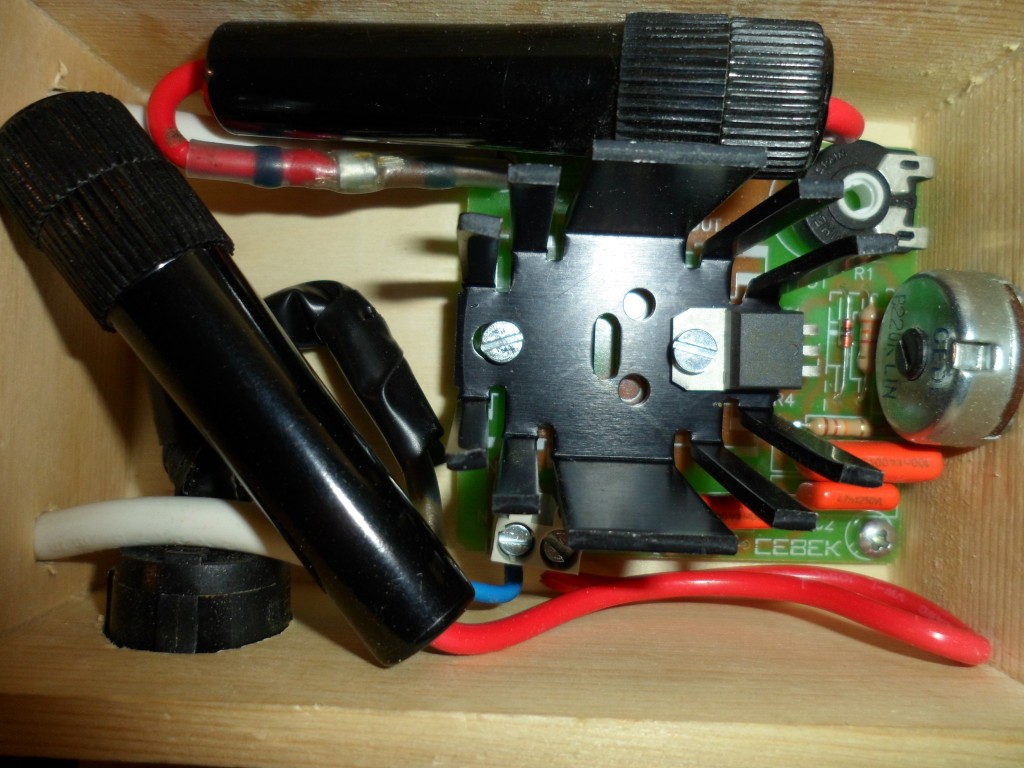

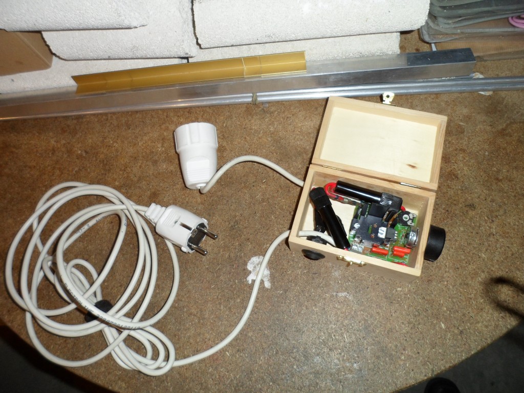

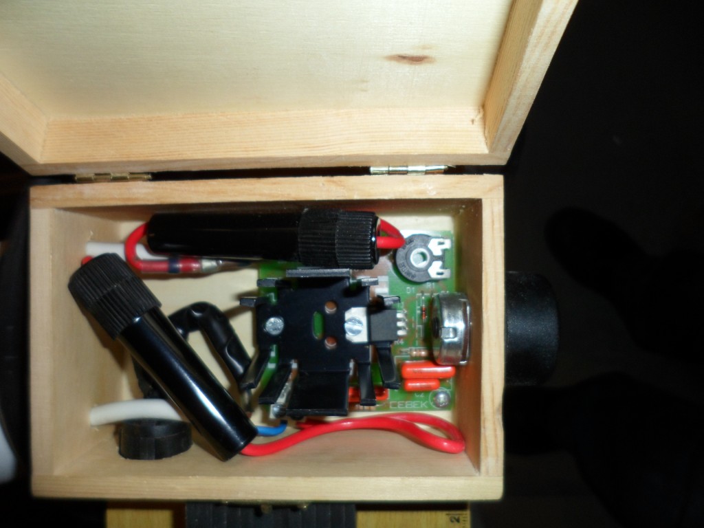

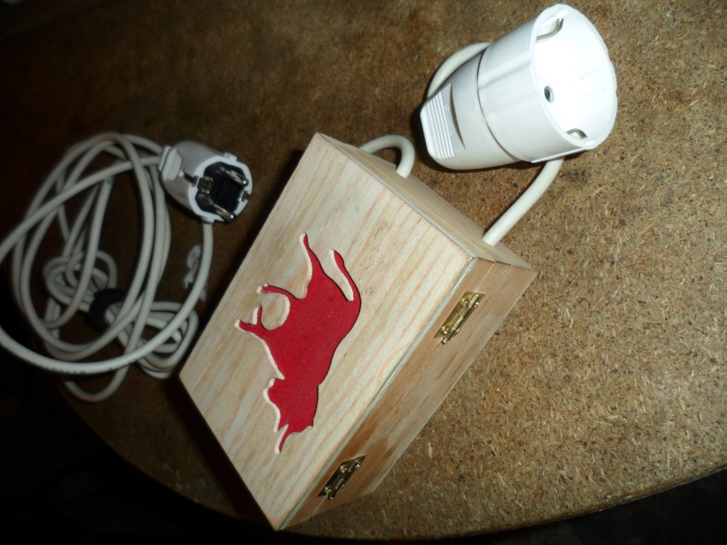

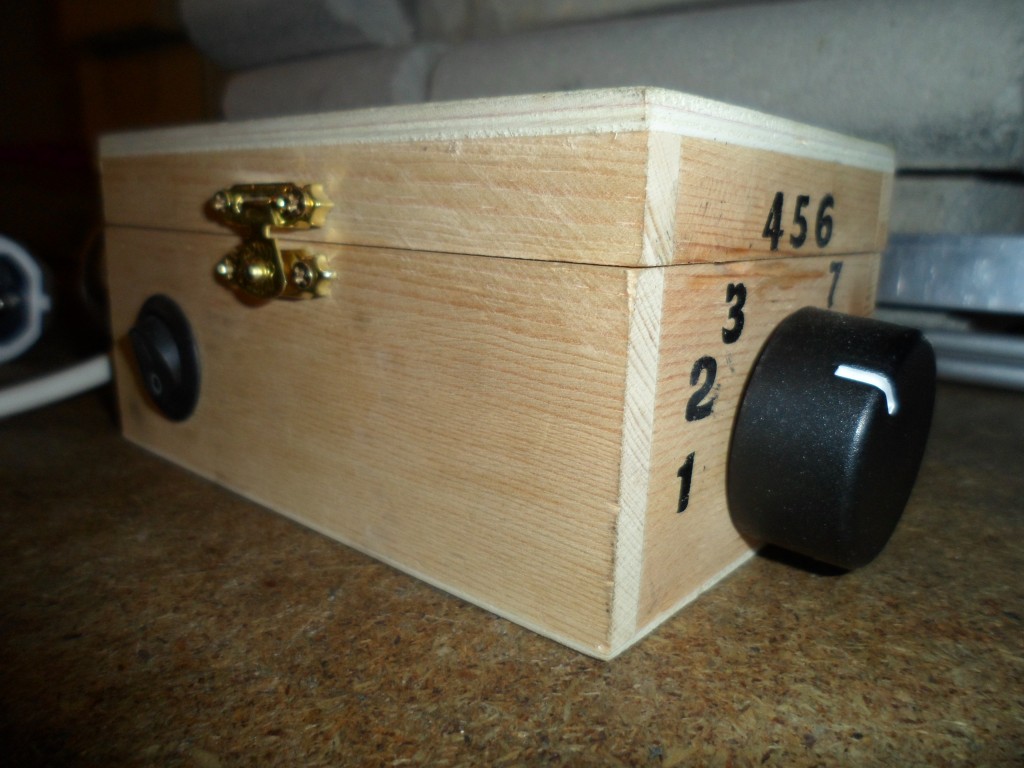

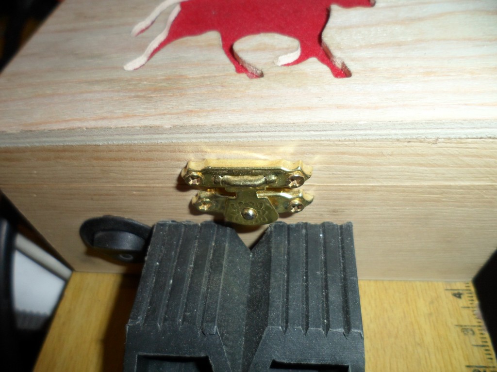

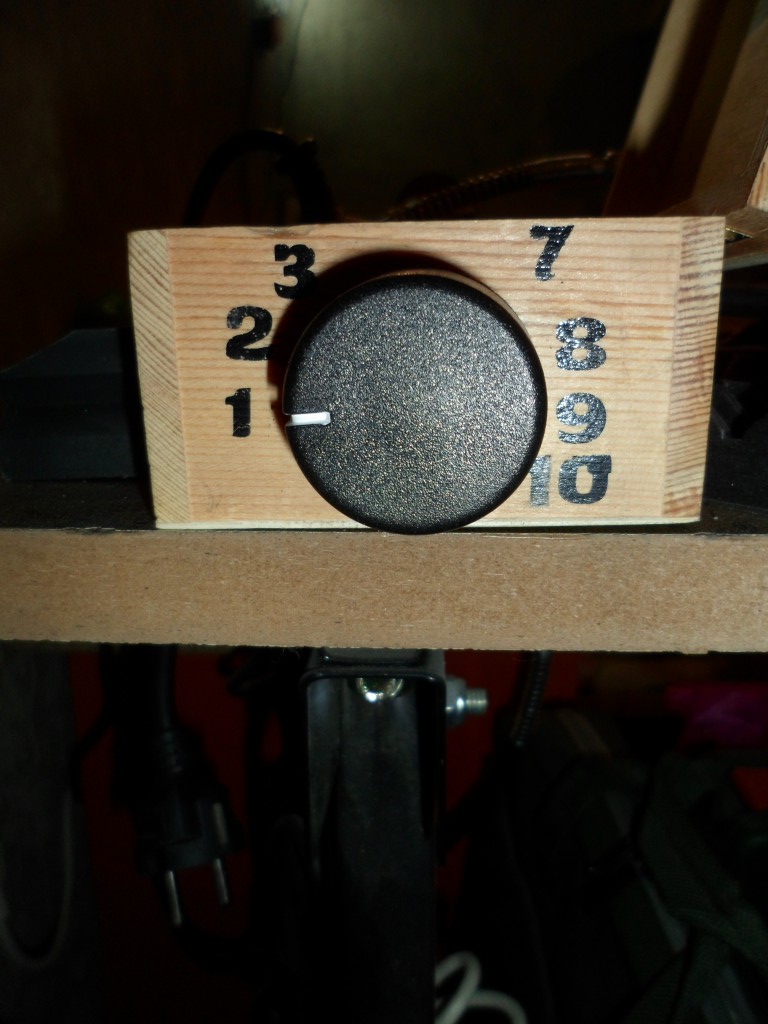

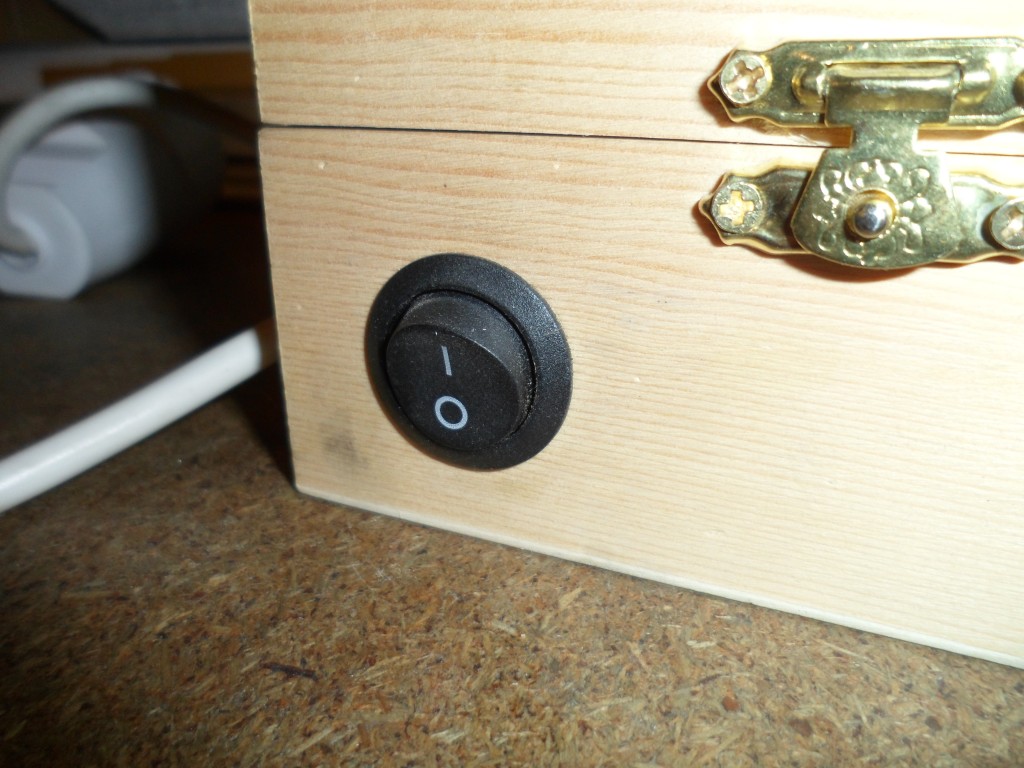

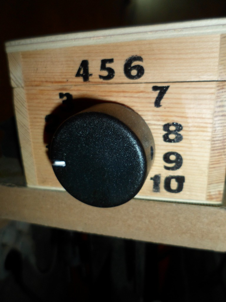

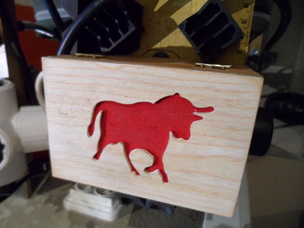

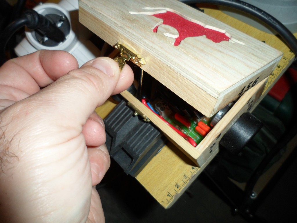

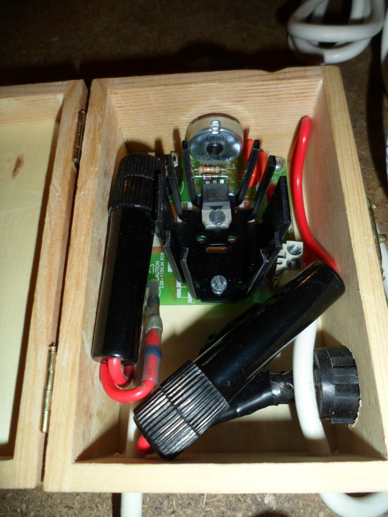

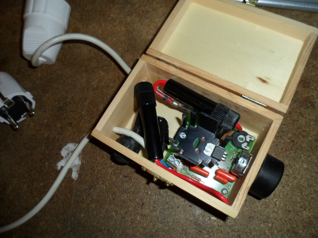

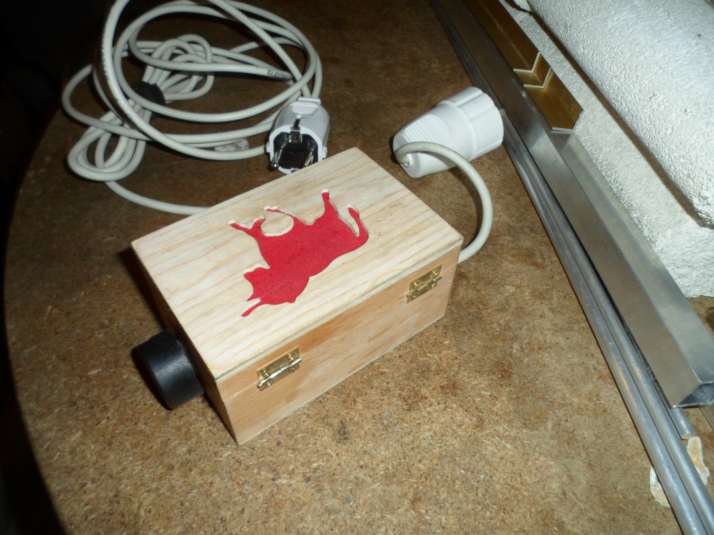

Bueno por que limitarse a una sola maquina o motor, cuando podemos dar cobertura y regulador la de velocidad a muchos motores monofásicos de c. a. todos con los que contemos incluso fuera de nuestro taller o los de nuestros amigos o compañeros.
Este regulador que os muestro es para motores monofasicos o de una sola fase es para motores con potencia máxima de Salida 1500W. (2Caballos). También lo podéis hacer de mas potencias 3CV en adelante según necesidades, con este sistema de creación propia, os sitúa en la idea de como realizarlo os aseguro que da mucho juego podréis regular, la lijadora, el torno, cepillo, sierras, amoladoras, pulidoras, y todo lo que sea susceptible monofasico de c. a. en fin todo lo que se os ocurra, y lo mejor ahorra en reguladores, pues con uno regulas todos a bajo coste, en fin lo mejor para los tiempos que corren, saludos a todos espero os guste y suerte en vuestros trabajos.
- En esta foto podeis apreciar la caja abierta con todos su componentes los fusibles, el disipador, el interruptor de encendido, el regulador de intesidad, los cables de conexión clavija blanca macho y hembra para enchufar a cualquier motor monofasico de no mas de 2 Cv 1500w con esto dais servicio a todas las maquinas que se os ocurra siempre que no tengan corte de encendido.

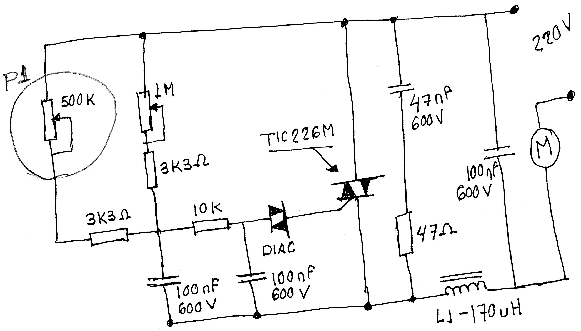

Visto el interés en el Dimmer y a juzgar por los privados recibidos, muestro aquí el esquema.
Pido perdón a MarioV por utilizar su hilo de la lijadora de disco, además quiero decirle que veo muy interesante utilizar las cosas que caen en nuestras manos si le podemos sacar provecho en nuestra afición.

Bueno yo ya hice la PCB según el esquema del Maestro y lo he sometido a su control, espero no haberme equivocado. No obstante también he pedido uno al "chino". Aunque espero hacerlo, es de lo que se trata, en algo hay que gastar el tiempo, aparte del dinero no?
PS: si he acertado lo comparto, aunque no sé si es el sitio adecuado, le hemos invadido el hilo a Mario.
