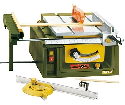

Mensaje por jose_toledo »
Esta
Salu2 Jose

Mensaje por edcovi »
Ah, perdon siempre crei que eso era una sierra de disco. Lo preguntaba por si os referiais a esa que sale en la tele, la "rotoraizer" o algo asi.

Mensaje por Trufo »
Edcovi y Araola. Pues claro que es una sierra de disco. En el principio del post digo que se me rompe la de cinta, y aunque la uso menos desde que tengo la Proxxon FET de disco, quiero comprar otra de cinta. Ya encargué la que me aconsejó Valsan.

edcovi escribió:Ah, perdon siempre crei que eso era una sierra de disco. Lo preguntaba por si os referiais a esa que sale en la tele, la "rotoraizer" o algo asi.
Asi es, es una sierra de disco el FET es el modelo
