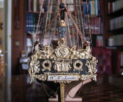

ramon, el antigüo avatar era un espejo de popa, ¿no?, se puede ver el barco?

Es la popa de mi Prince of Neuchatel (renombrado Nª Sra. de Lourdes). Ahora mismo casi no hay fotos de él, las había en el Foro de la Cuaderna pero cuando salí de allí me las llevé. Hay alguna en el Magacine de modelismonval.com en el artículo sobre la reunión de los Ocho Sillones, y en algún momento pondré alguna en la gambuza o donde sea, te pongo una de la popa
