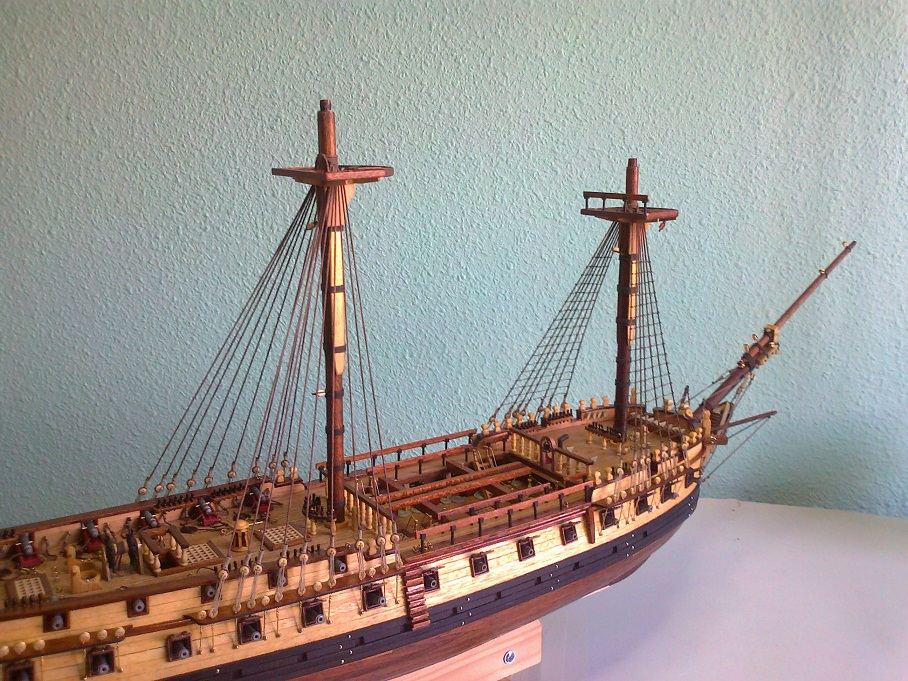

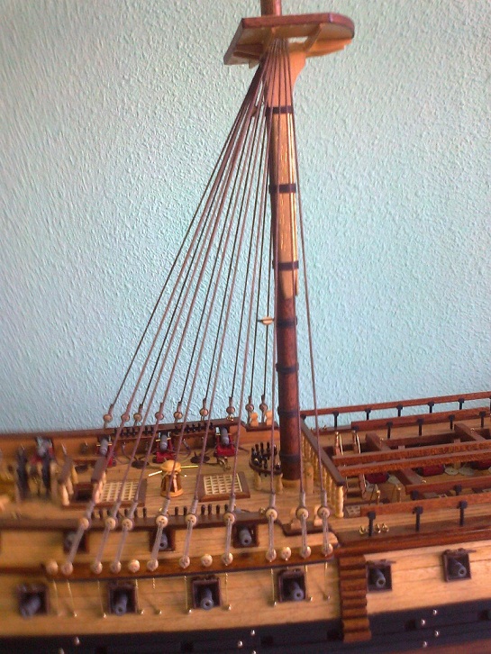

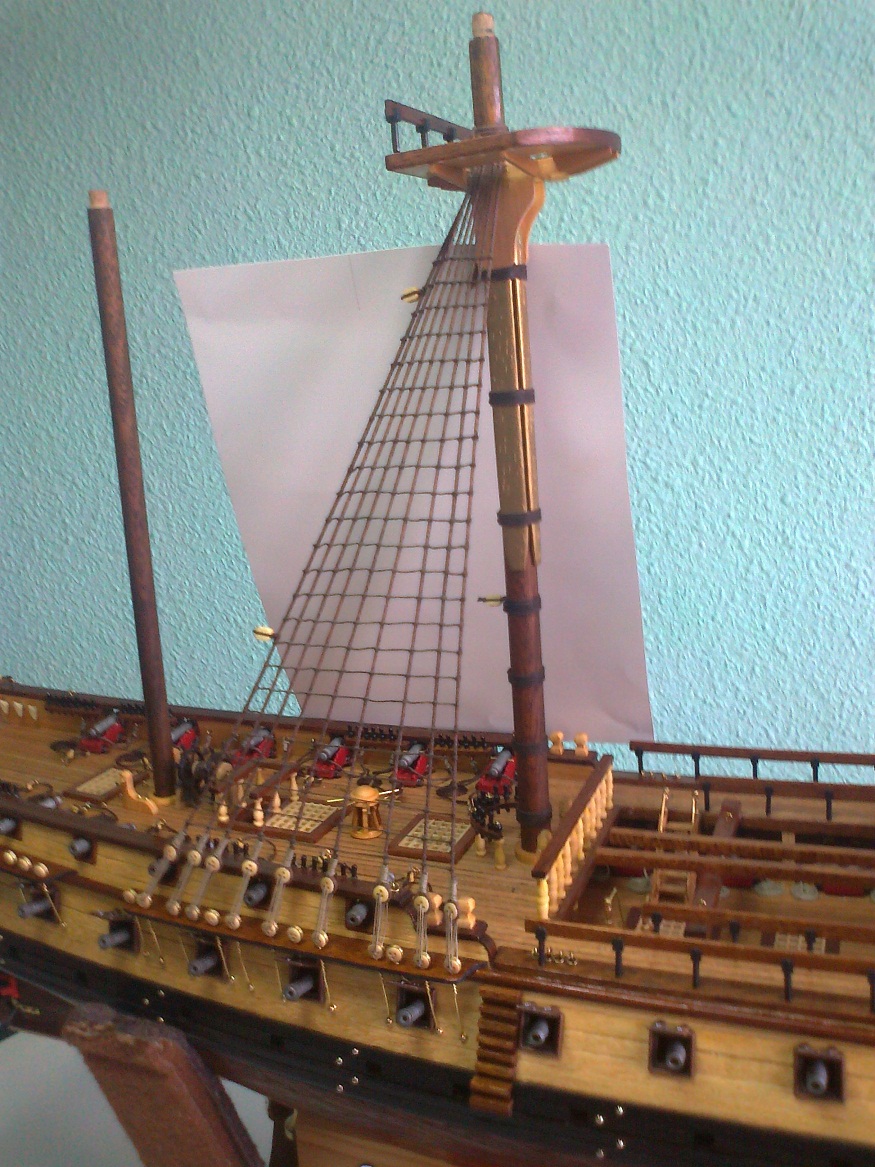

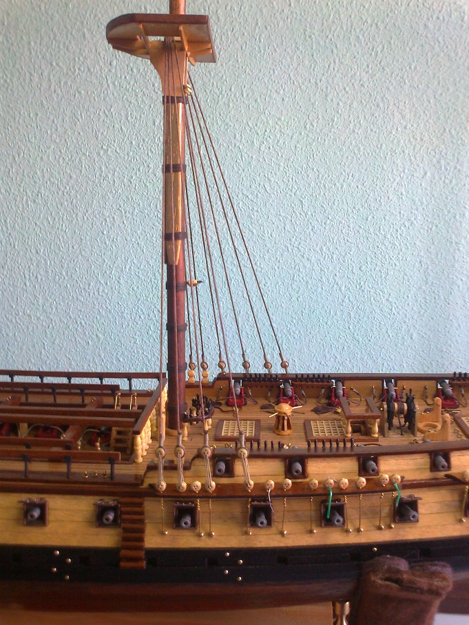

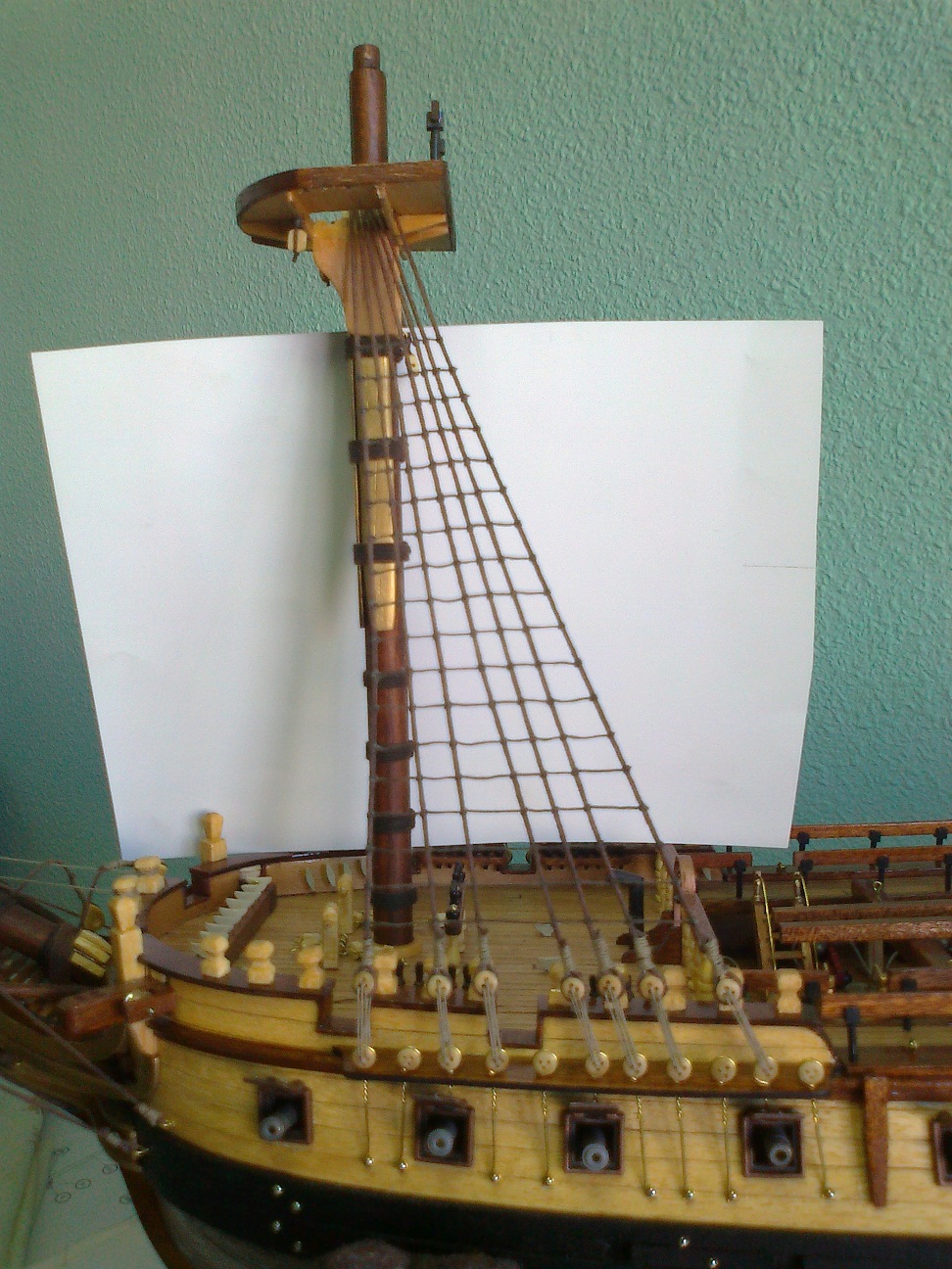

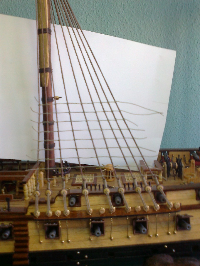

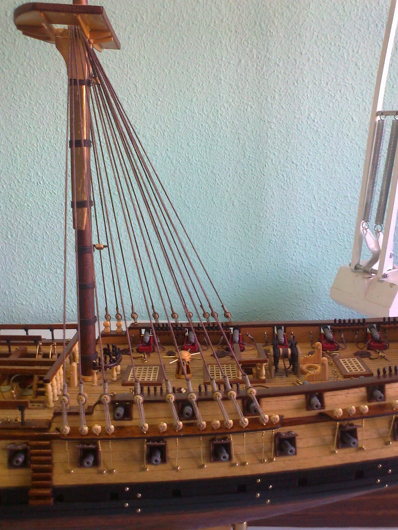

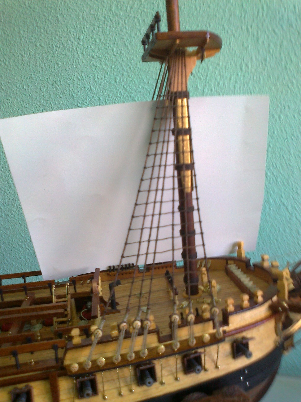

Despues de un descanso y mini vacaciones, retomo el desafio con los obenques y flechastes del trinquete, van las fotos del resultado en este segundo intento, a ver que tal ahora....

Bien Jorge,bien, el trabajo de desmontar y montar está dando sus buenos frutos, te está quedando estupendo, la paciencia es la madre de la ciencia,
(estas palabras son tuyas y te las copio.) Saludos compañero.

Hola Pototo.pototo escribió:¿Por qué tienes vigotas sin montar los obenques?.
Las que están vacantes a popa me imagino que serán para las burdas,pero no veo las intermedias.
Las vigotas sin montar son para burdas tambien, tres en el trinquete, cuatro en el mayor y una en el de mesana.

Re: FRAGATA DIANA POR JORGE PUA
Hola Jorge
Con el hilo más fino la cosa ya cambia. Se ve mucho mejor
Eso si, igual es la fotografía, pero me da impresión de que los flechastes están algo separados.. igual no es así y es un efecto del ángulo de la foto, pero como digo, me da la sensación de que "faltan" y los que hay están muy separados.
Por lo demás, perfecto.

Hola Carlos.carlosys escribió:Hola Jorge
Con el hilo más fino la cosa ya cambia. Se ve mucho mejor.
La distancia entre flechastes es de 6mm. tal como indica en el plano, y en numero salen 19, yo he puesto 18 a falta de poner los sotrozos donde amarrar las arraigadas, puede dar ese efecto la foto, pues me he ceñido a las medidas del plano.
¿ cuantos pusiste en tu Diana ?.
Un saludo y gracias.

Hola Jorge
He revisado el plano y efectivamente, salen unos 19-20 cada 6mm
Yo en mi Diana puse 21. Tal y como te comenté, igual es un efecto óptico o que yo estoy acostumbrado a verlo totalmente terminado y por eso me da esa sensación de "espaciado".
No he dicho nada, todo OK. Sigue así.
No he dicho nada, todo OK. Sigue así.![]()
Me alegra que te guste, y de nuevo gracias por la ayuda.

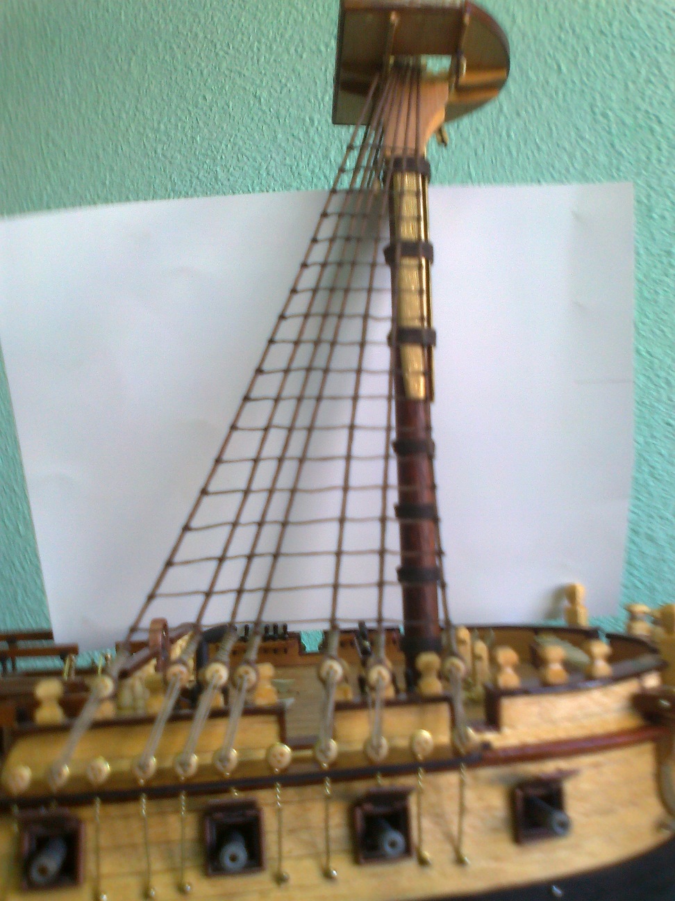

Según Eugenio Vallarino en su libro EL Ancla de Leva, los flechastes deben ir separados entre 340 a 360 mm. Aplícalo a la escala en la que estás trabajando y te dará la distancia a la que los debes poner. Ten en cuenta si usas una guia para como te han recomendado para ponerlos paralelos de hacerla un poco mas estrecha que la separación señalada porque al hacer los ballestrinques siempre dejas por lo menos medio mm mas de separación

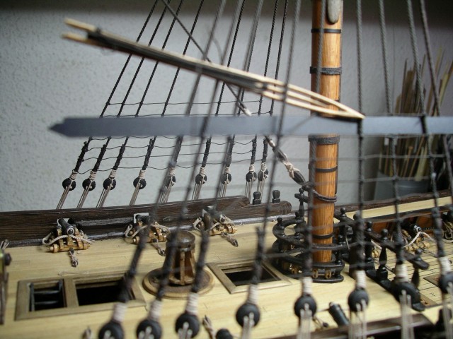

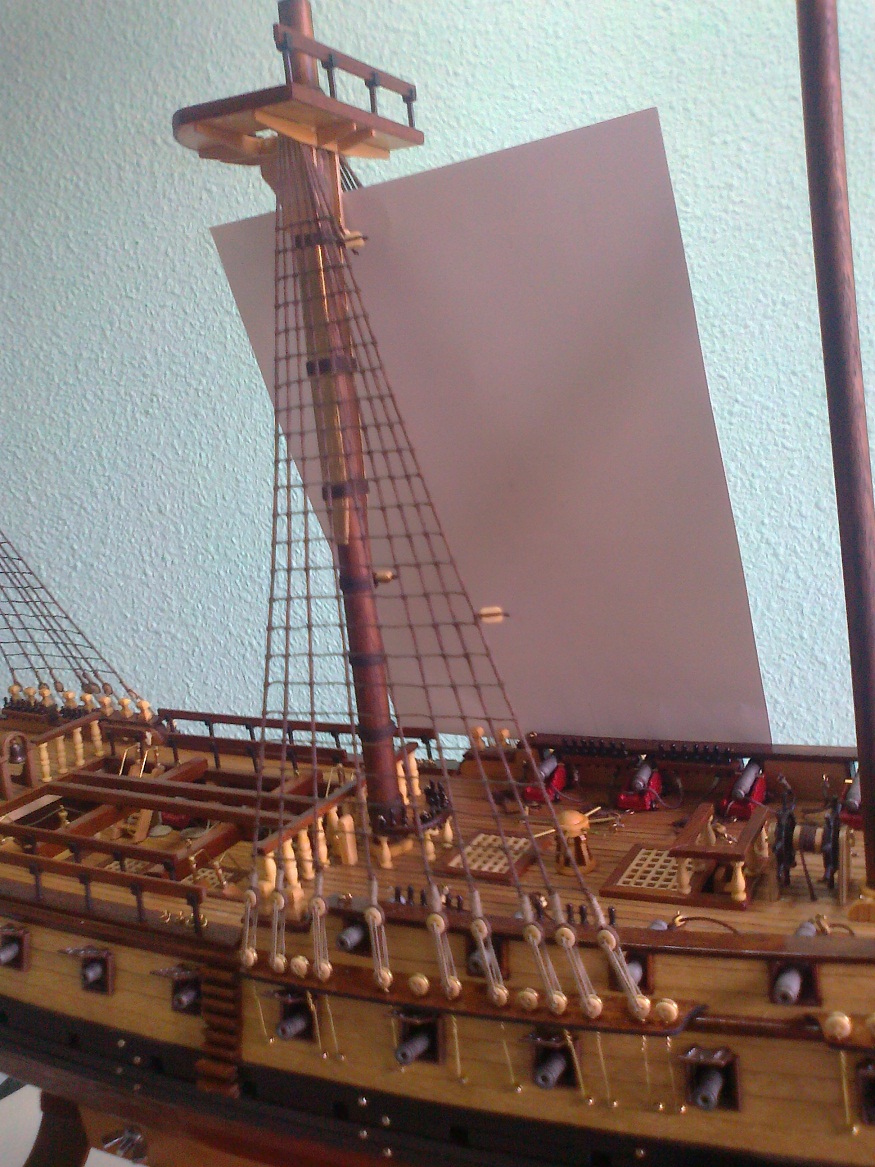

te pongo fotos del inicio de los flechastes de mi diana y del útil para ponerlos que me regló mi amigo JáCC que es muy recomendable

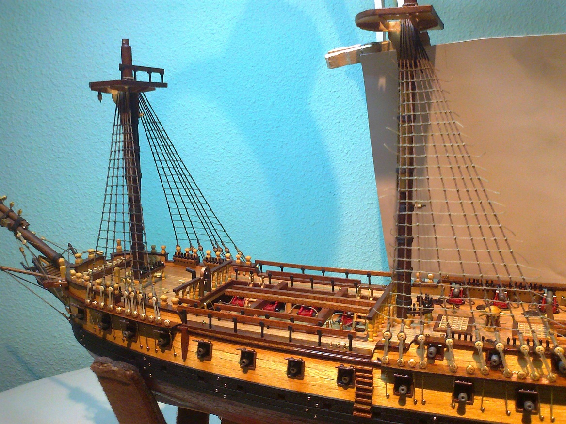

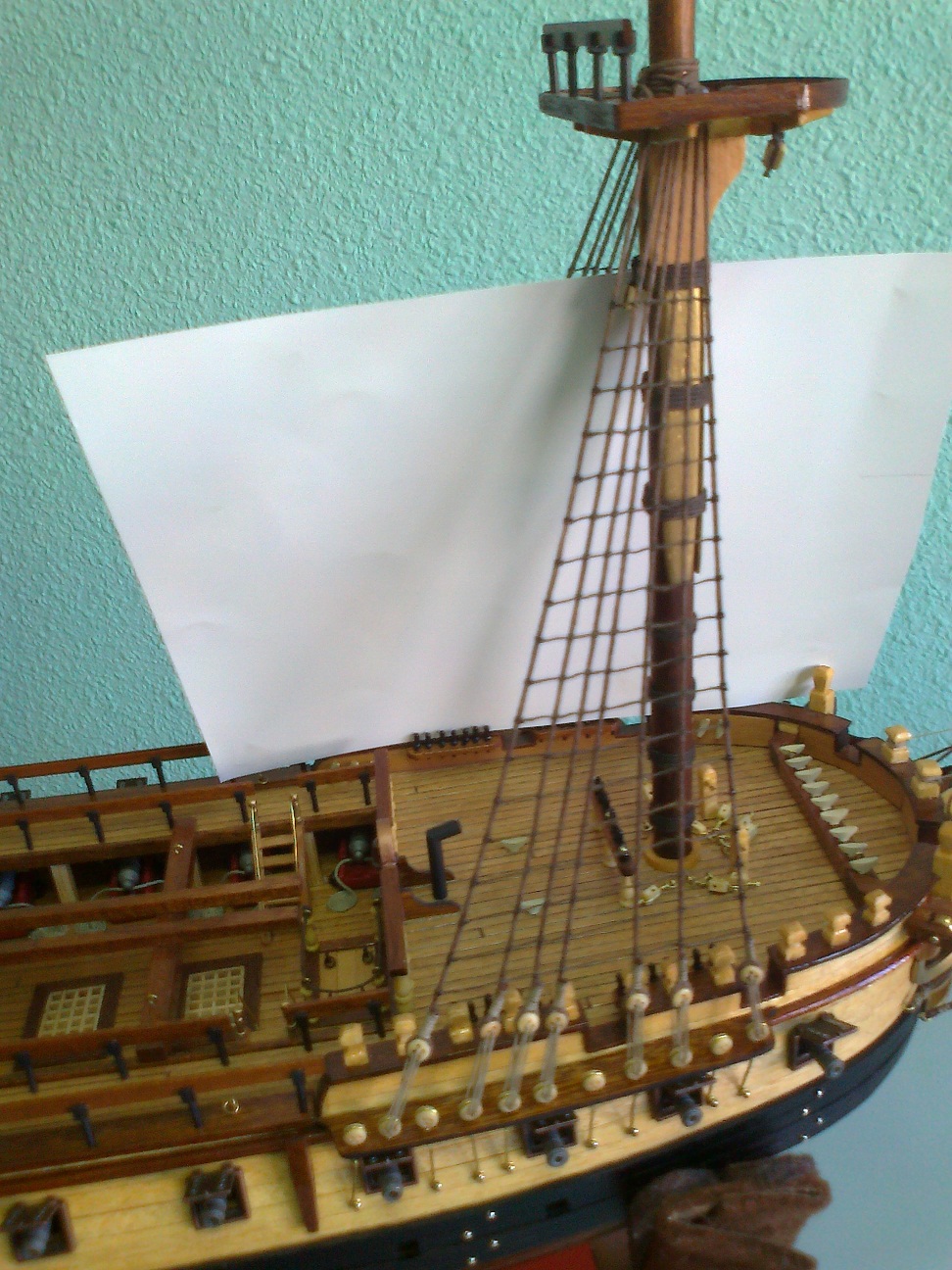

Hola y bienvenido AntonioJose.
Despues de darles muchas vueltas he de decirte que has dado en el clavo, el error viene por el liston que es de seis milimetros, en el palo trinquete no ha habido error, pues segun los planos las distancias entre flechates es de seis milimetros y tenian que salir 19, que son los que han salido, pero en el mayor al ser mas, ese medio milimetro ha ido menguando, y de 26 que segun los planos deben salir, me he quedado en 24, aunque tarde pues ya está hecho, te agradezco enormemente tu aclaracion, pues lo tendré en cuenta para la proxima, si puedes especificarme mas ampliamente ese util que me enseñas será bienvenido. Gracias de nuevo por tu aportacion.

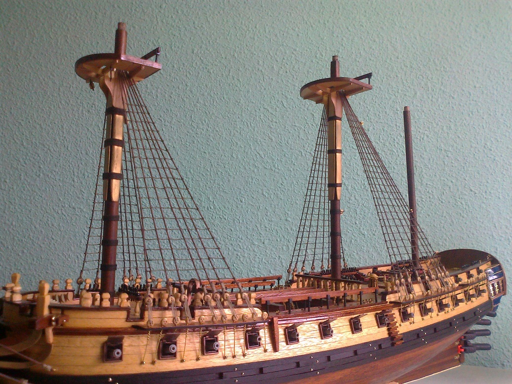

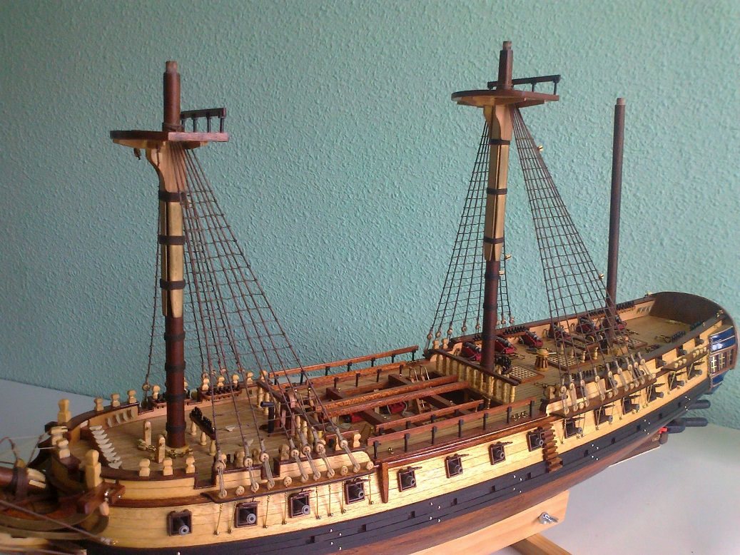

Os muestro a continuacion los progresos en el palo mayor,aso sí voy lento pues no dispongo del tiempo que me gustaria. Van las fotos, y sigo abierto a todos los comentarios que deseeis mandar, criticas incluidas...

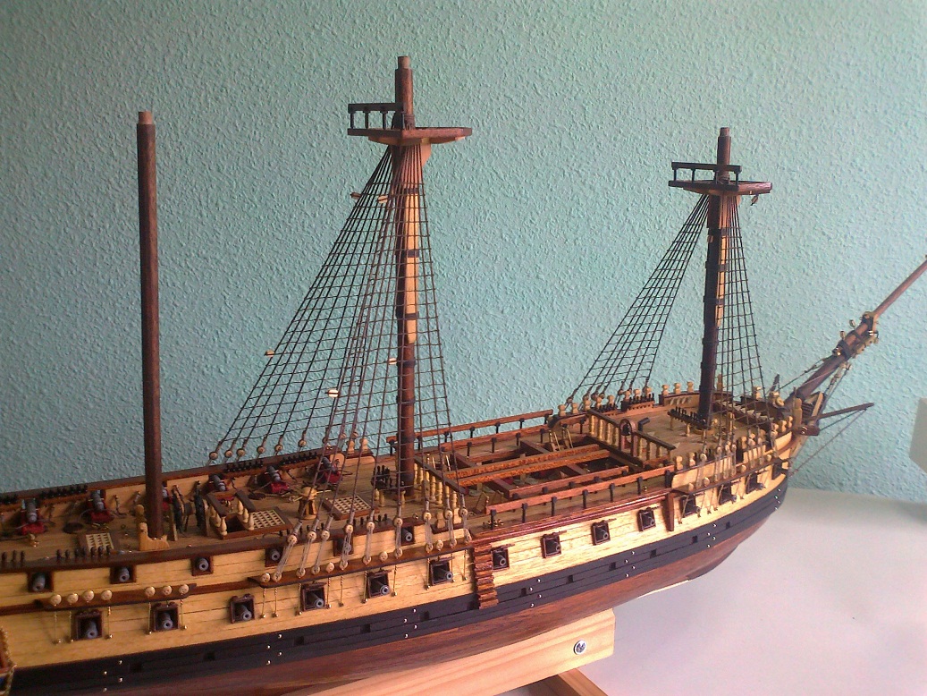

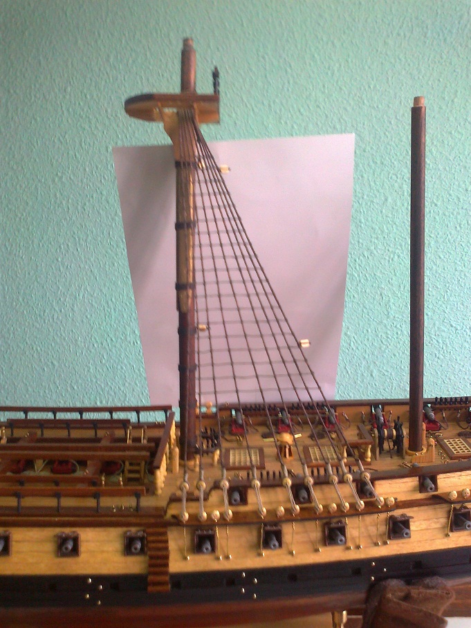

- Mensajes: 1178
hola jorge: tu diana se ve fabulosa, y ahora con los flechastes se va viendo mejor, pero porque no pusiste
los obenques embreados (negros) como toda jarcia fija? creo que hubiera resaltado mas, saludos
carlos huarte.
el útil que utilizo es una simple aguja de redes lo mas pegqueñ que puedes encontrar, te evita el tener todo el cabo que usas para los flechastes colgando y molestando y facilita el pasarlo entre los obenques para confeccionar los ballestrinques. A medida vas llegando al estribo de las arraigadas tendrás que prescindir de el porque tendrás poco espacio entre obenques para pasarlo.
- Mensajes: 382
- Ubicación: Málaga
Estupendo Jorge, ahora si se ven esos obenques y flechastes bien alineados, ánimo y a por los demás que será coser y cantar. Saludos cordiales.
