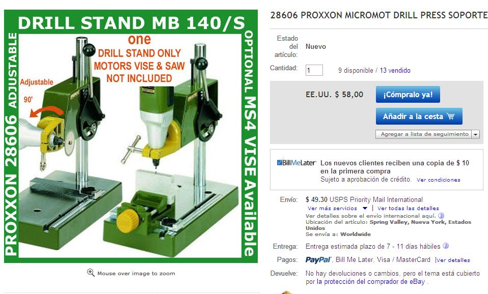

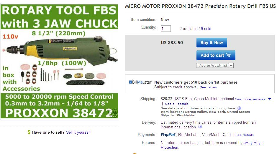

si quieres hacer algo preciso: taladro, soporte y mesa de coordenadas
taladro, sin duda me inclino por el proxxon
soporte, idem (el dremel es puro "plastico" )
mesa de coordenadas......a libre elección

este es muy bueno....

Cuidado que a lo mejor matas moscas a cañonazos.
Los taladros de más arriba son estupendos pero, para el trabajo que dices que estás haciendo, me parece que se pasan de prestaciones (y de precio).
Supongo que tendrás que taladrar agujeros pequeños en madera ( 2 ó 3 mm como mucho) y a lo mejor alguna chapa de latón. Yo, para esto me inclinaría por un taladro más pequeño de 12 volts. Proxxon tiene algunos bastante buenos por 30 y tantos euros (los chinos a partir de 8 ó 9: no merecen la pena). No creo que necesites una columna: son taladros muy manejables y con un buen apoyo se manejan perfectamente en trabajos de este tipo. Para la fuente de alimentación puedes usar cualquiera, no hace falta la Proxxon.
http://www.hobbiesguinea.com/product_in ... 247b0f14a9" onclick="window.open(this.href);return false;
Es lo que uso para este tipo de cosas. Para trabajos más duros uso un Dremel 400 (la discusión Dremel/Proxxon es eterna), este sí con columna; pero créeme que para lo que solemos hacer en los barcos (sobre todo si son de kit) el de 12 v me vale prácticamente para todo.

mmmmm
yo personalmente prefiero comprar algo que me quede largo antes que justo....
un taladro de 12 V si continuas en esta afición, muy pronto te quedara corto y luego....
ten en cuenta que solo el taladro de 12 V te cuesta unos 30 + el transformador, otros 20...vamos casi 50 o mas...
por un poco mas (dependiendo de la tienda donde lo compres, por ejemplo mira aqui: http://www.voelkner.de/products/20037/B ... oxxon.html" onclick="window.open(this.href);return false;) puedes comprar un proxxon o dremel de 100W de potencia. y con eso tienes para rato
Yo tengo un dremel ya casi 10 años y va muy bien para trabajos pesados, el proxxon para trabajos precisos y no muy pesados
