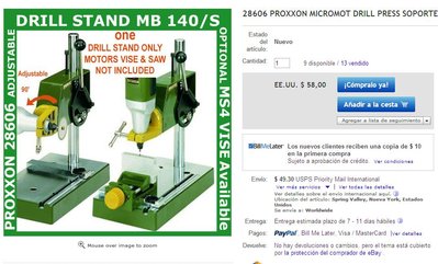

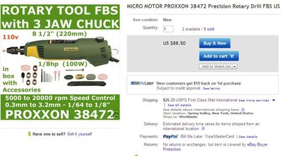

si quieres hacer algo preciso: taladro, soporte y mesa de coordenadas
taladro, sin duda me inclino por el proxxon
soporte, idem (el dremel es puro "plastico" )
mesa de coordenadas......a libre elección

este es muy bueno....
