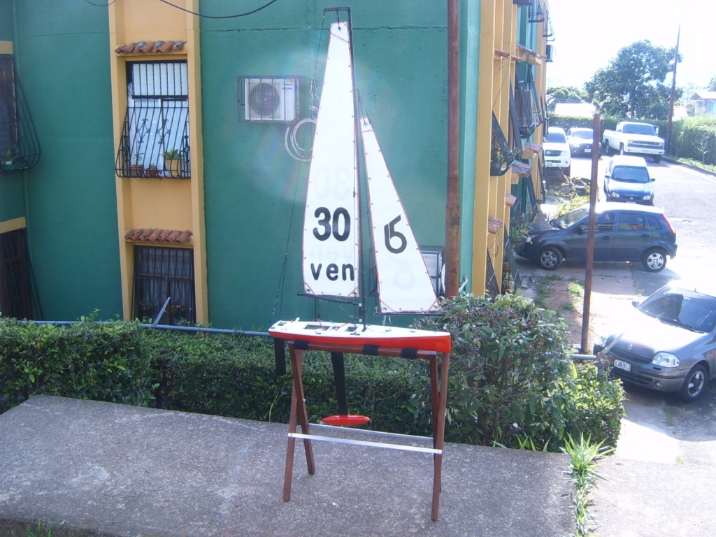

buen trabajo Gerardo,
enhorabuena te ha quedado realmente bonito.
ya veras como cuando lo navegues, el tiempo que has empleado te habrá merecido la pena.
4 cositas.
en la foto 21 parte de arriba de la mayor, corta el cabo que está mas a proa, no la enganches 2 veces y así te abrirá mejor la vela.
otra es que deberías tensar un poco mas la contra de la mayor para que no te suba tanto la botavara al abrir la vela .
otra es poner un plomito en la punta del foque para equilibrar su peso y que abra mas fácilmente.
y por ultimo, la botavara del foque no puede ir a crujida cuando ciñes o el barco se te ahogará y se aproara bruscamente. La botavara de la mayor suéltala un poco, que esté casi a crujida pero que se mueva 1 dedo a cada lado y la botavara del foque abierto unos 3 dedos a cada lado respecto al mástil. Echa un vistazo al vídeo que te puse de trimado del mm.
por lo demás creo que no tendrás problema para que navegue perfectamente.
un saludo y buenos vientos en la botadura.
