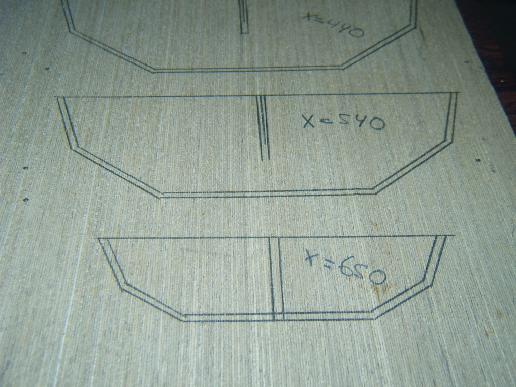

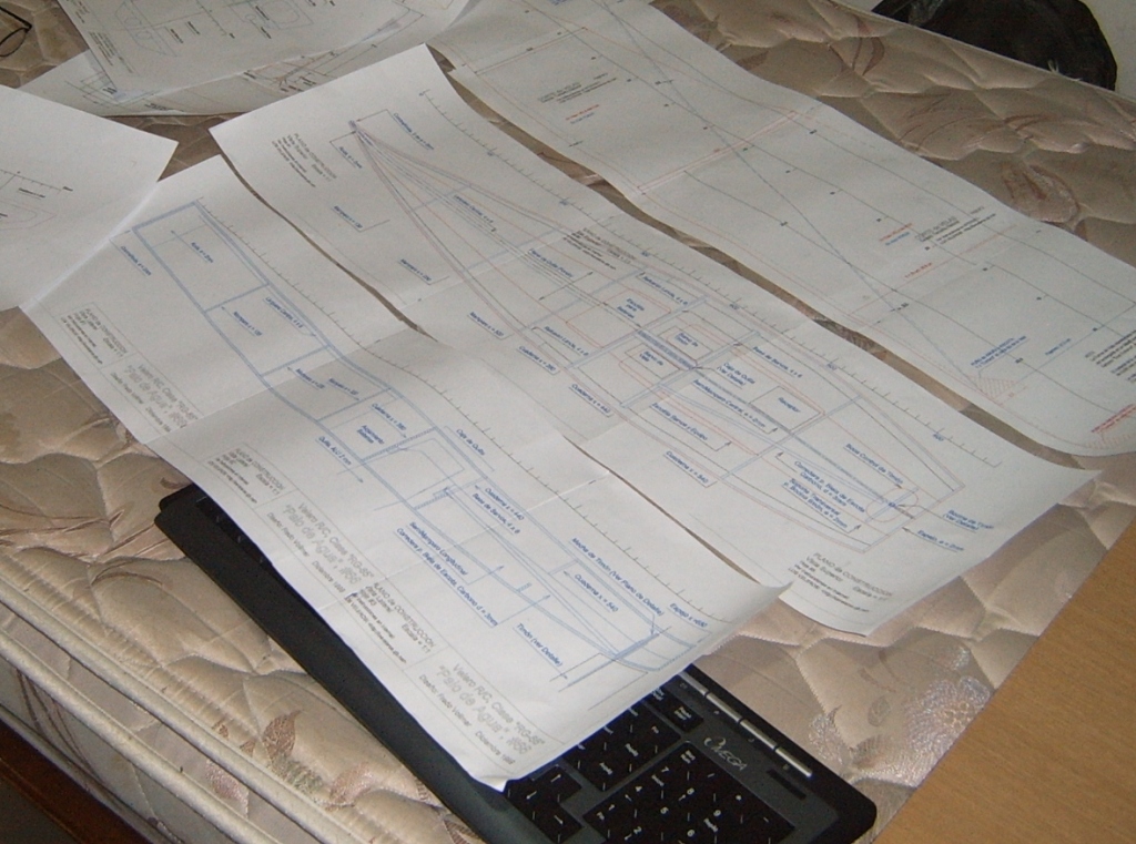

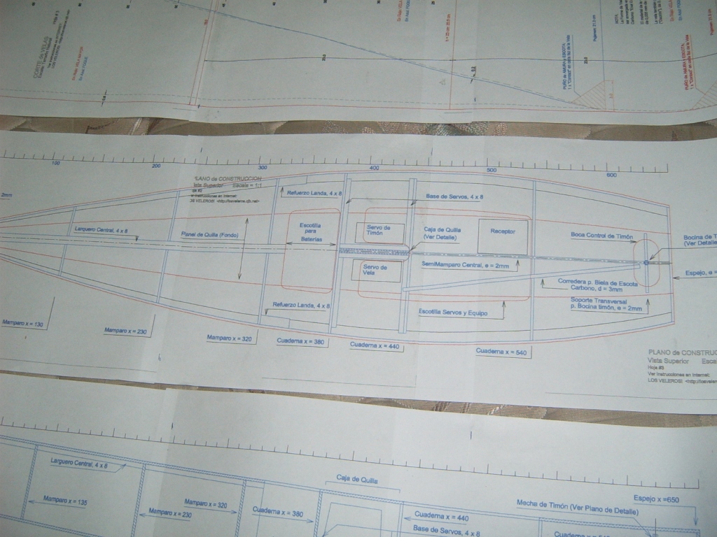

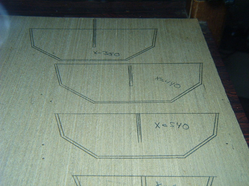

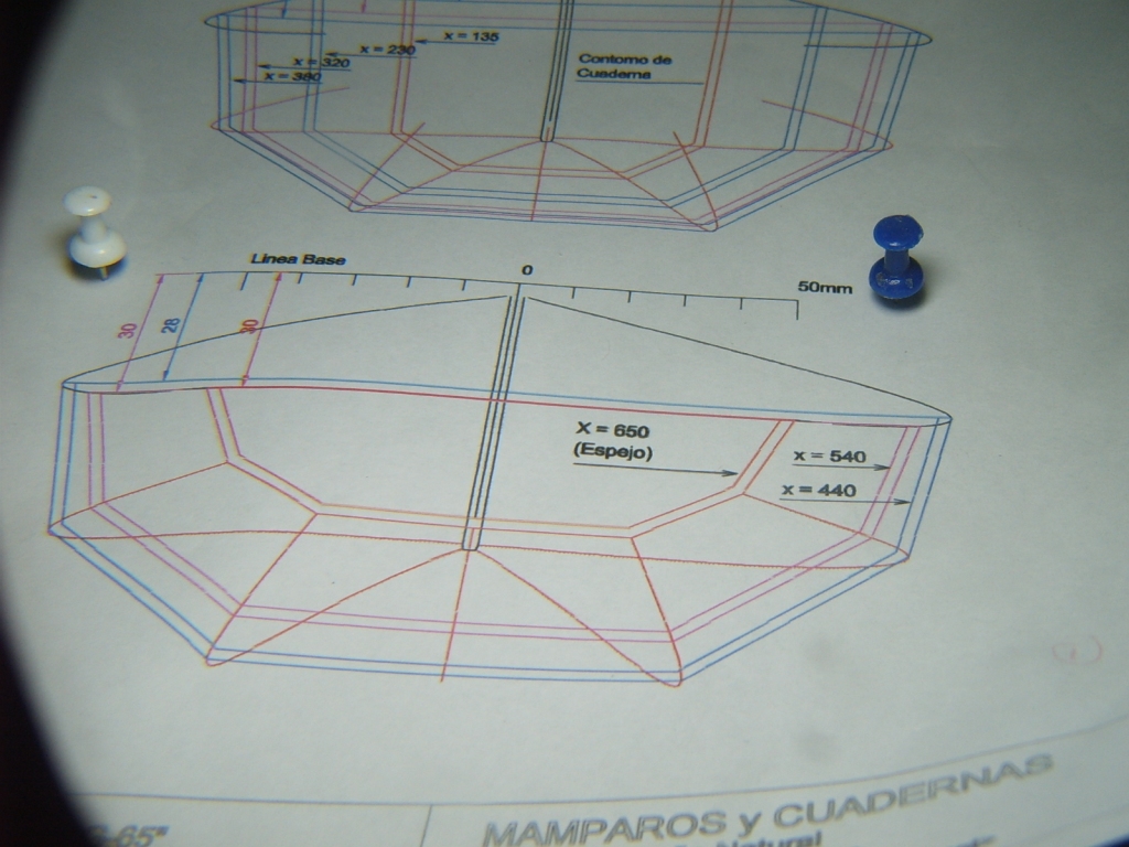

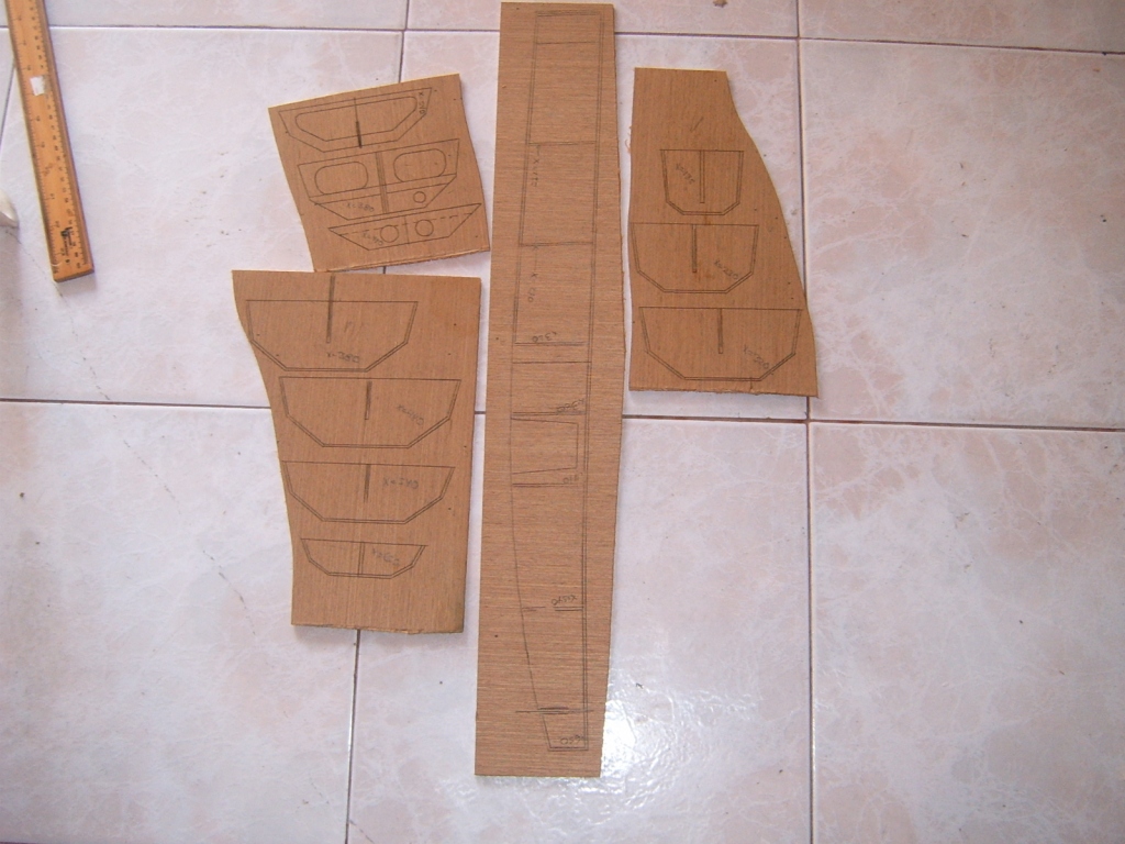

imprimi los planitos...

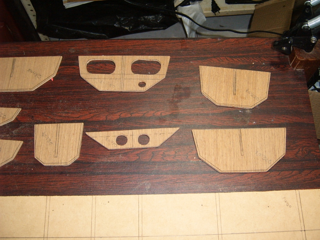

los calque a plancha de triple de 3mm

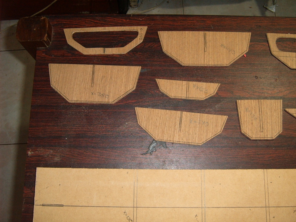

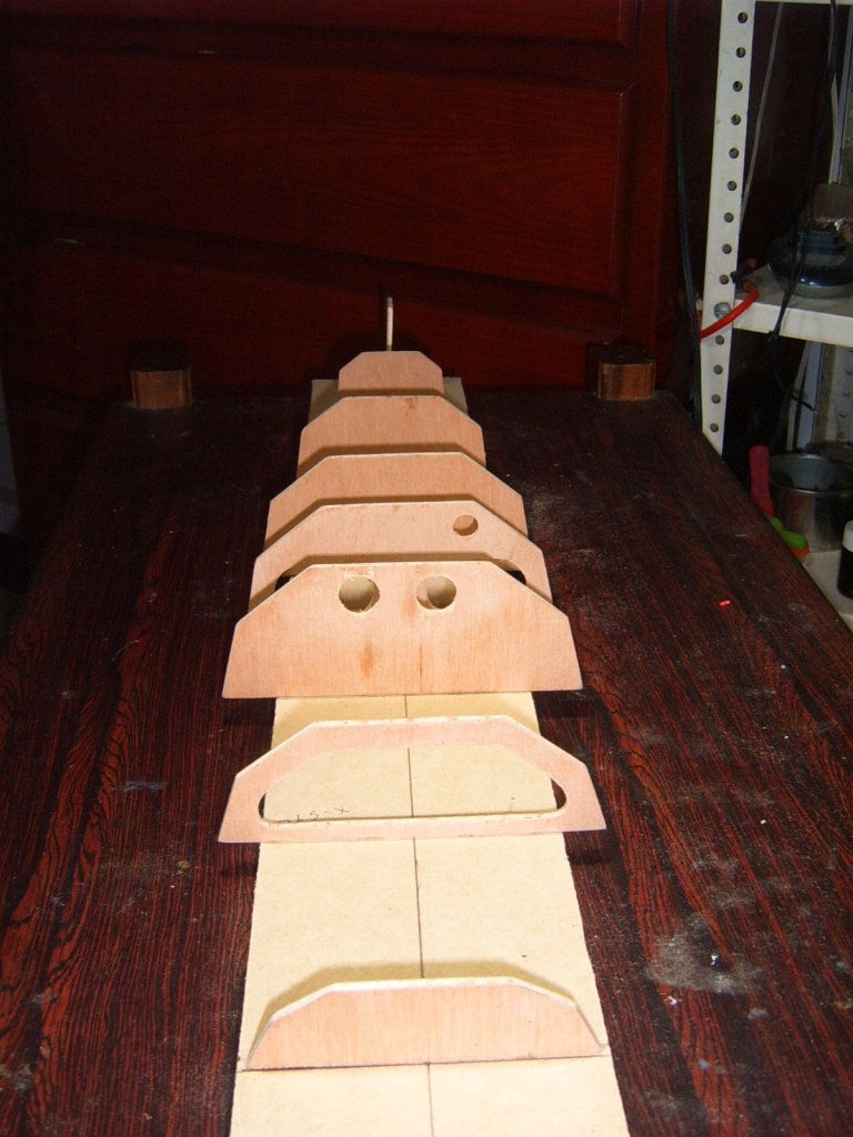

la primera parte a cortar..

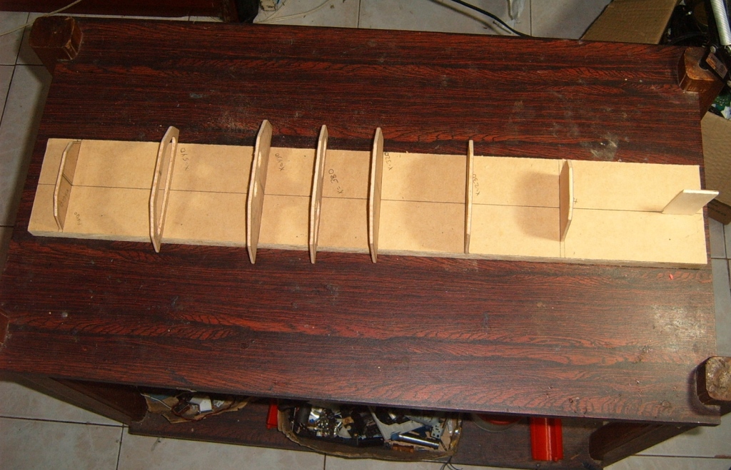

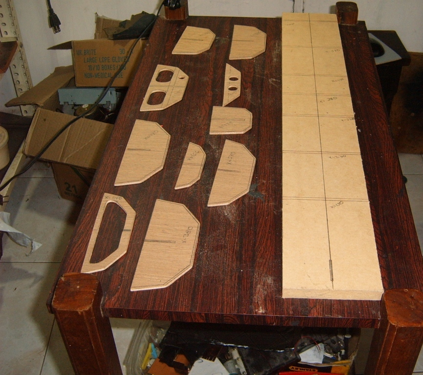

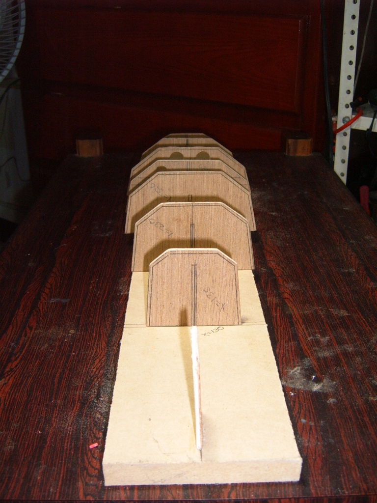

cortadas las cuedernas..

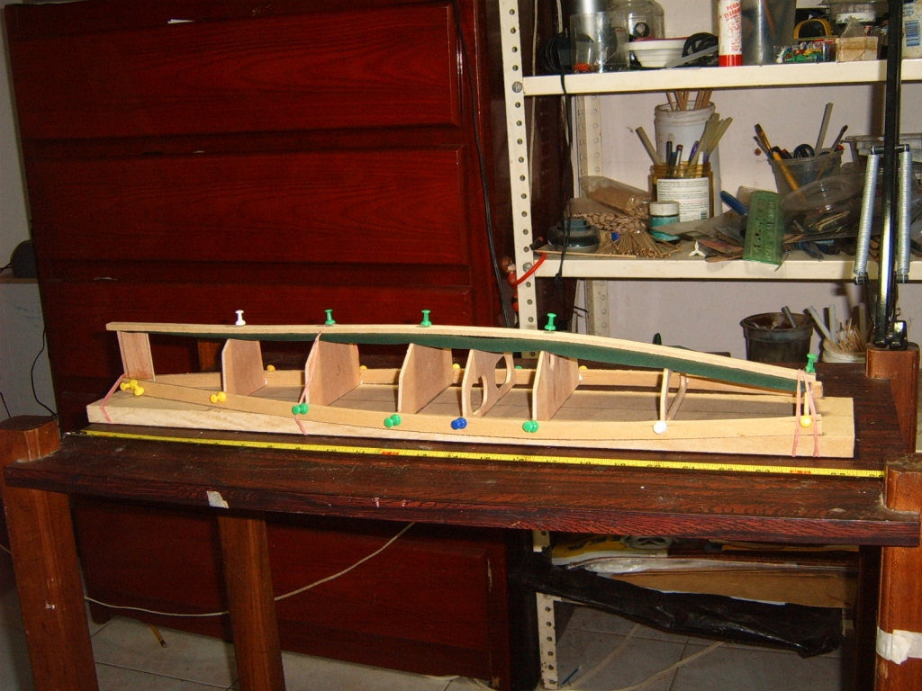

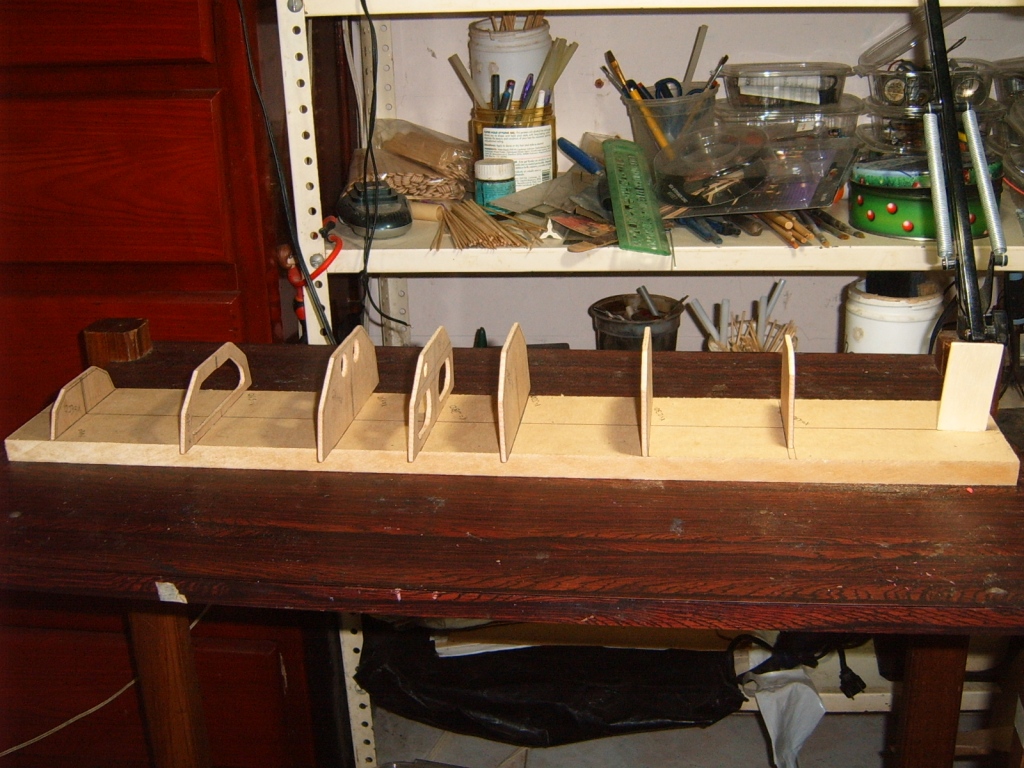

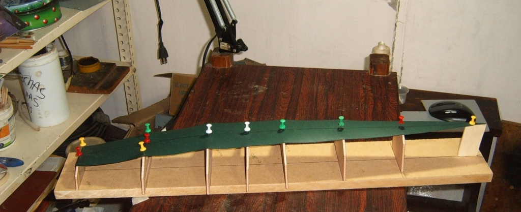

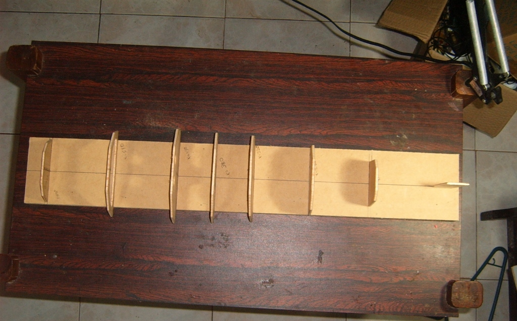

y prepare tambien una base de MDF de 15 mm, donde marque el lugar de las cuadernas....

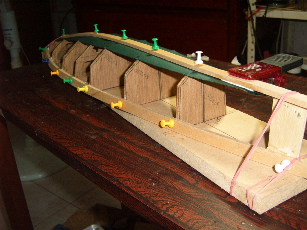

con unas goticas de ciano voy pegando las cuadernas en su lugar respectivo..
proa
proa
pegadas las cuadernas dejo secar..

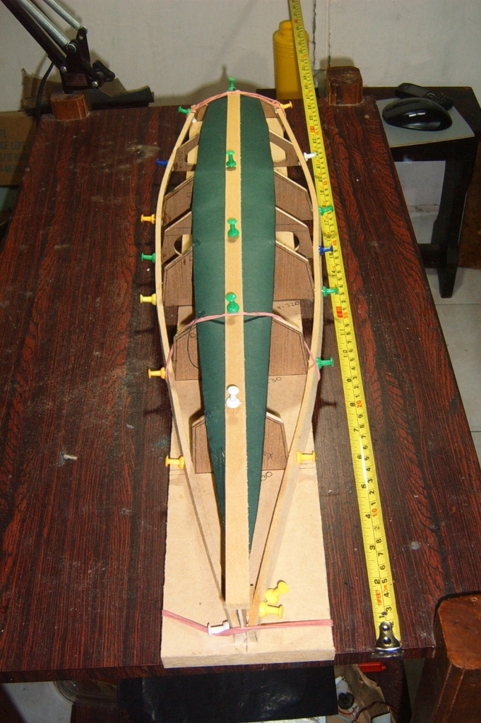

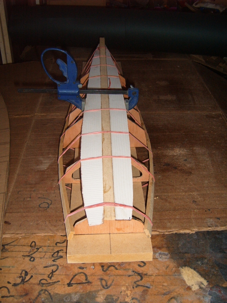

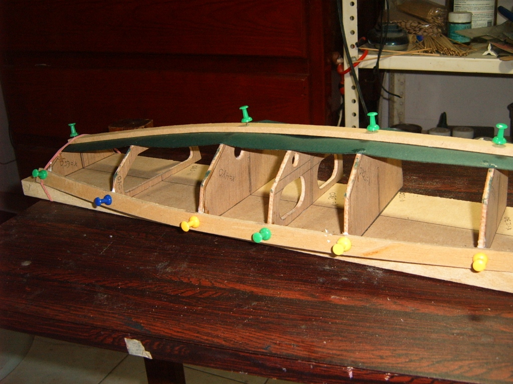

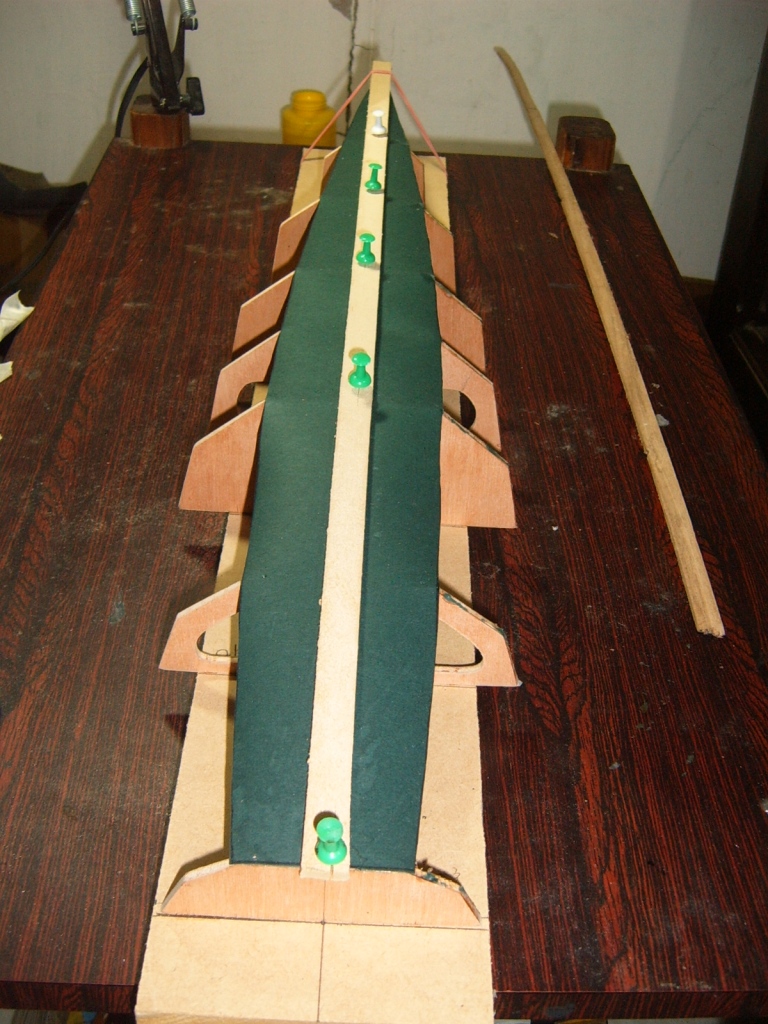

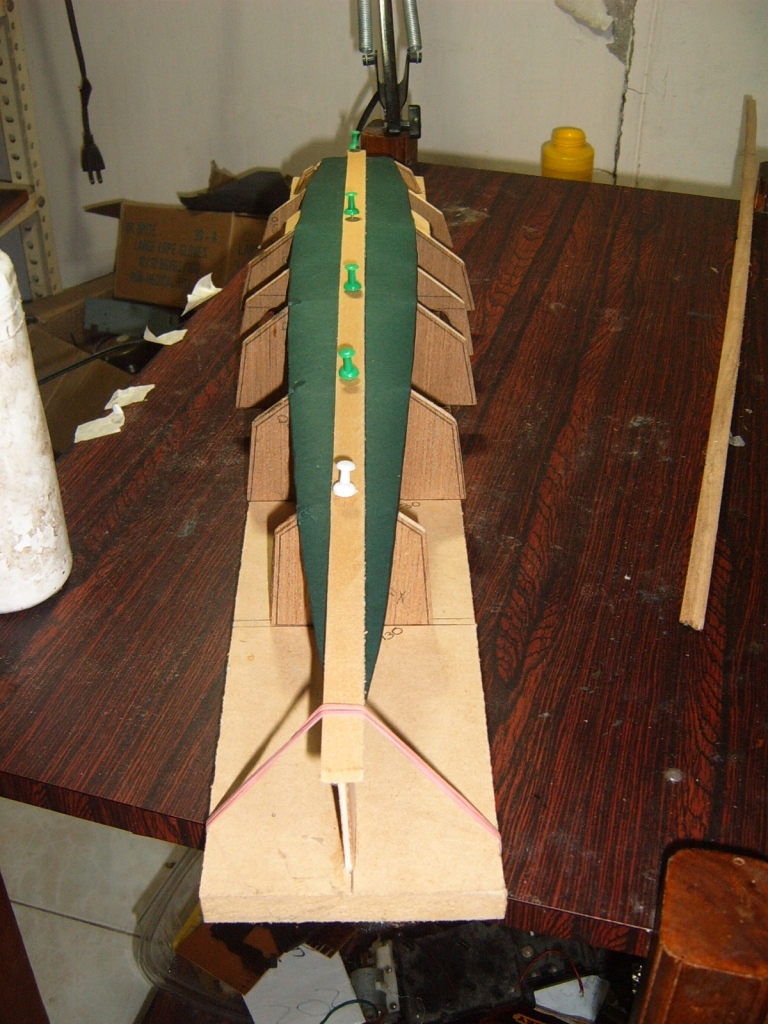

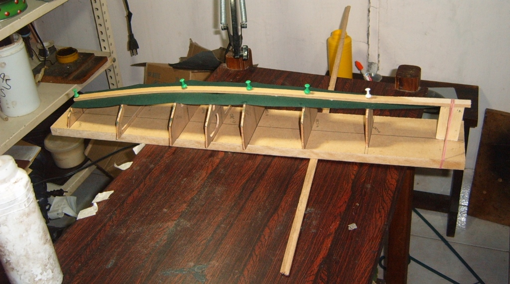

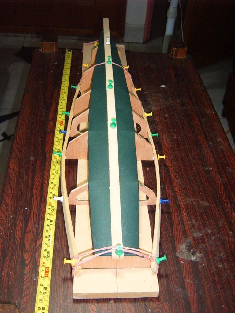

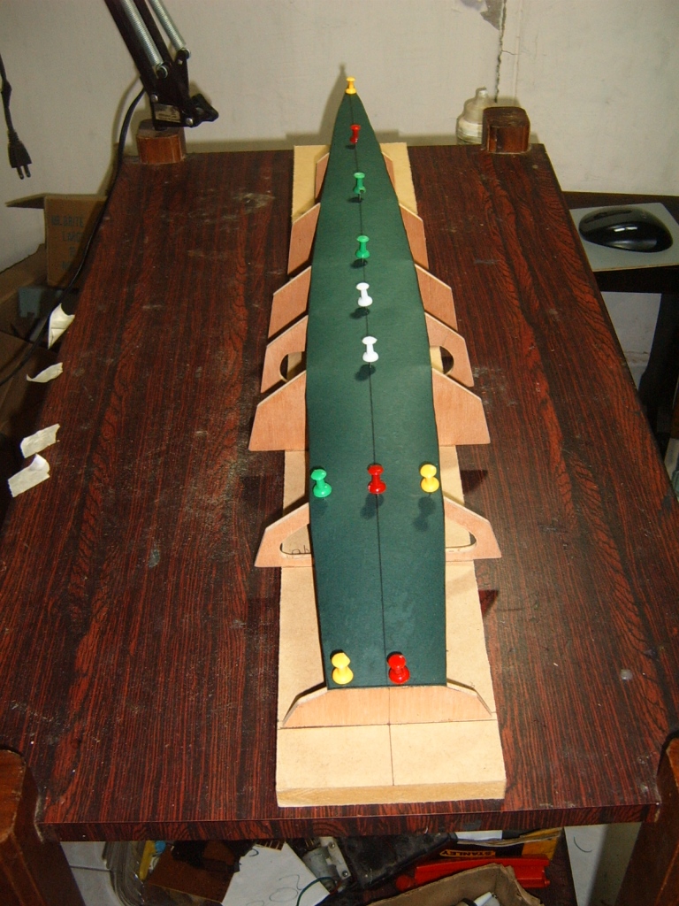

luego de pegar las cuadernas a la base, saco un molde d ela quilla, en carton, lo pego, luego als ecar, empiezo a colocar tracas, para ir formando el forro.....
seguimos mañana..
Nota: no se si este sera el lugar apropiado donde deba publicar este tema, bueno d elo contrario el Señor Administrador ya lo pasara a donde deba..
:wink:

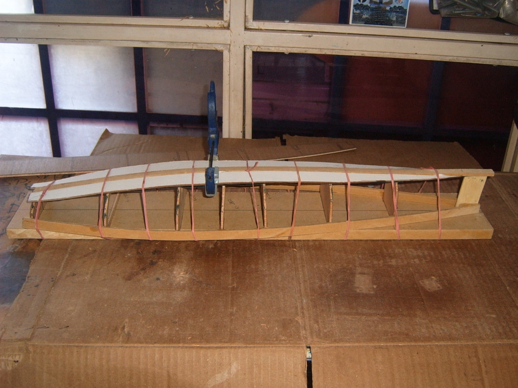

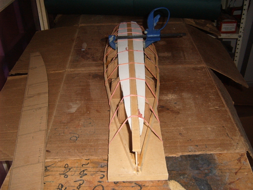

saco el molde de la quilla en carton, y lo pego con pega de carpintero, esto me ayudara a sostener las cuadernas entre si...
dejo secar..
dejo secar..

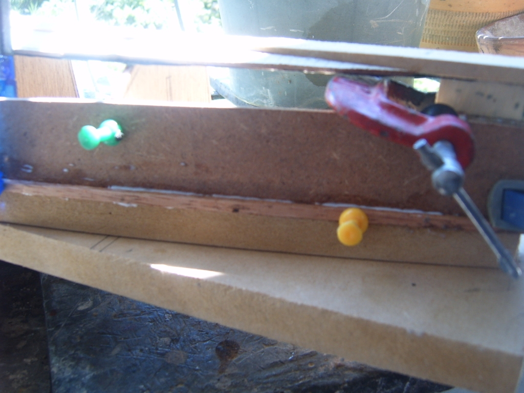

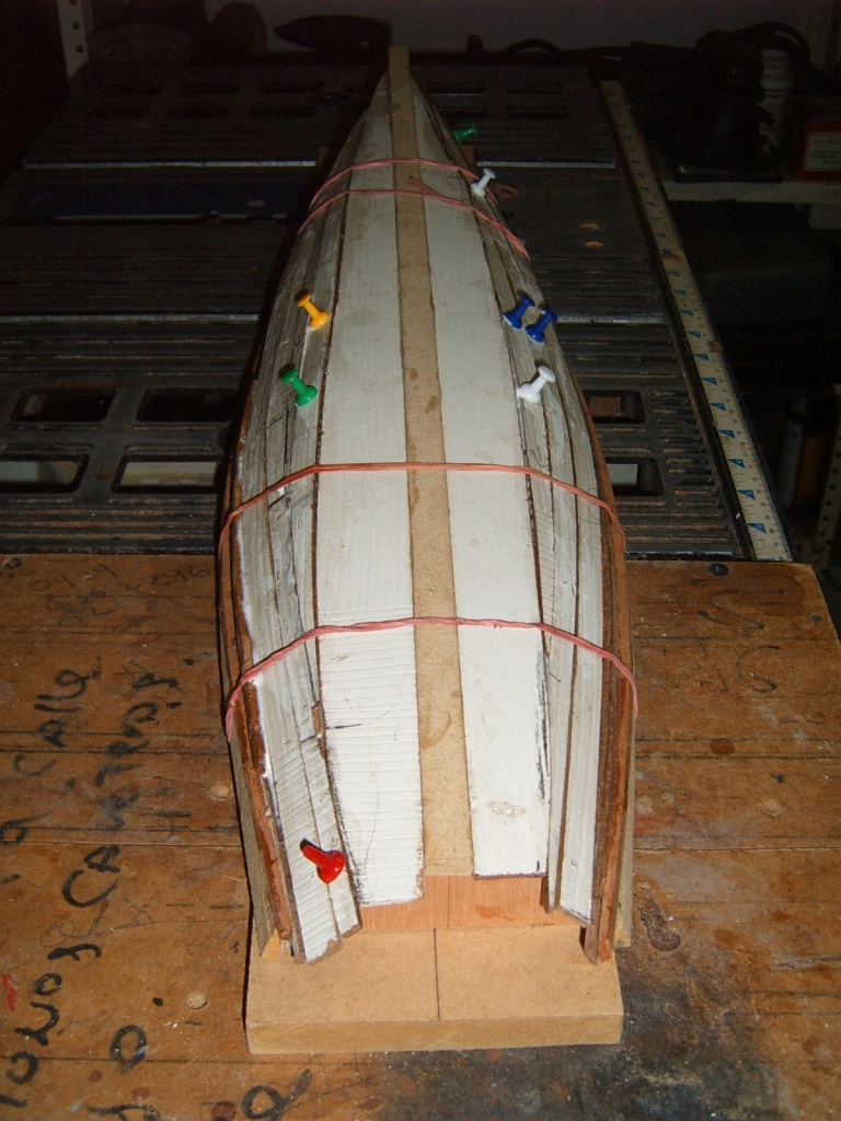

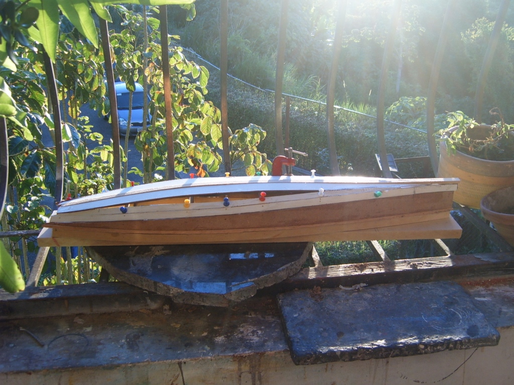

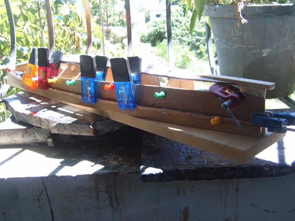

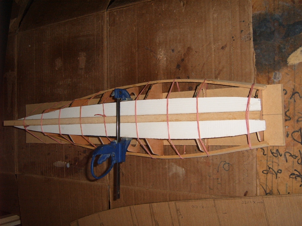

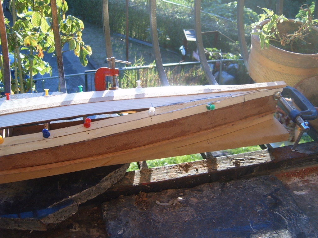

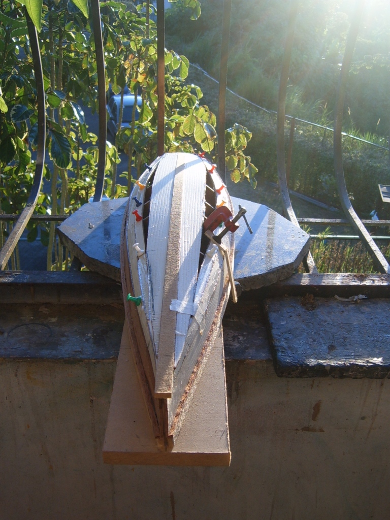

empiezo a forrar el casco con traqas de MDF de 3 mm
coloco tambien dos a cada lado, lo que me formaria la borda...
todo por hoy...
todo por hoy...

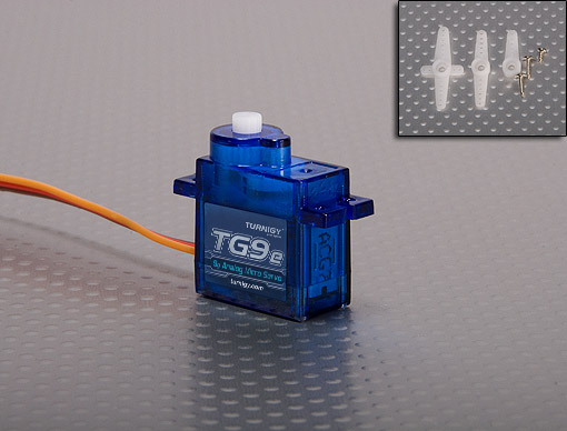

tengo uno de estos nuevos, si me sirve paara el velero, tratare de conseguir el otro de inmediato...

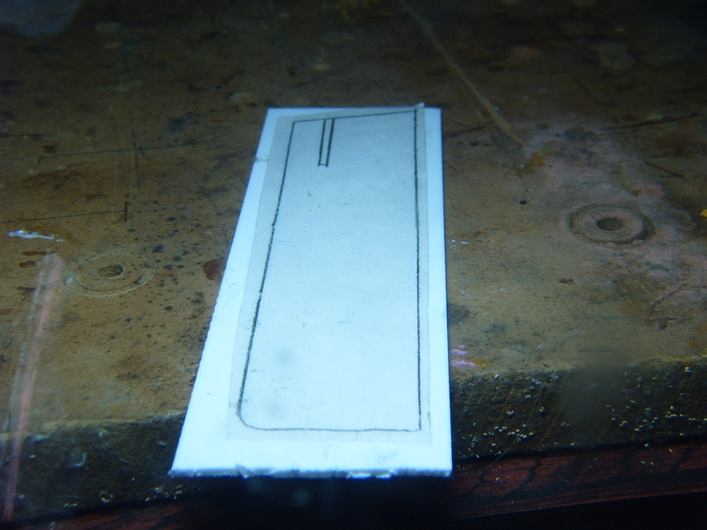

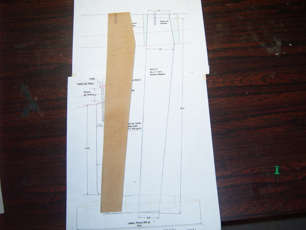

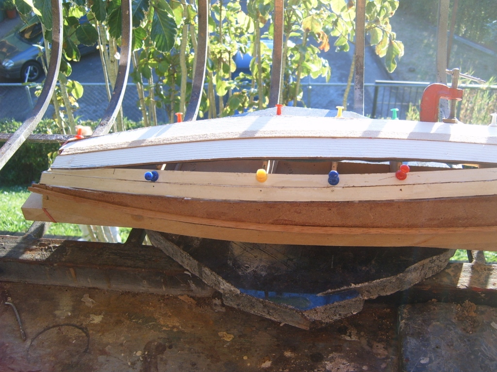

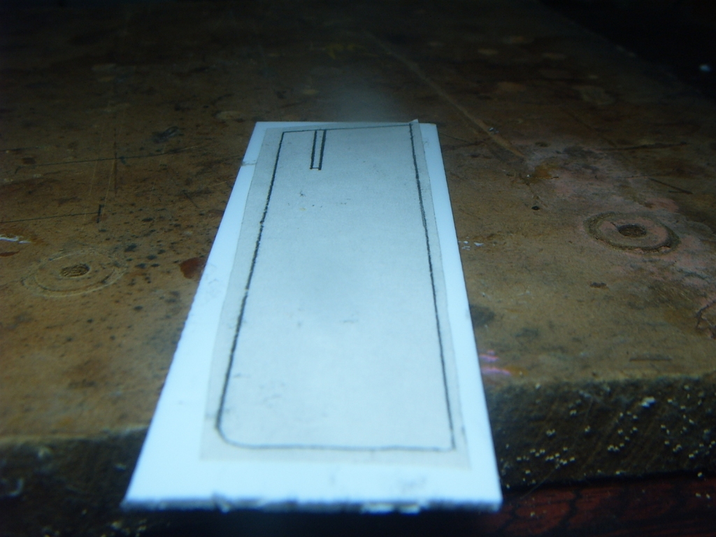

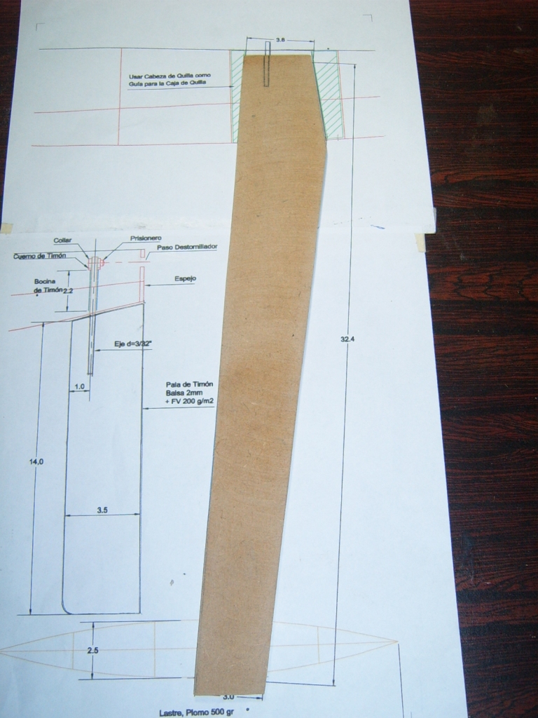

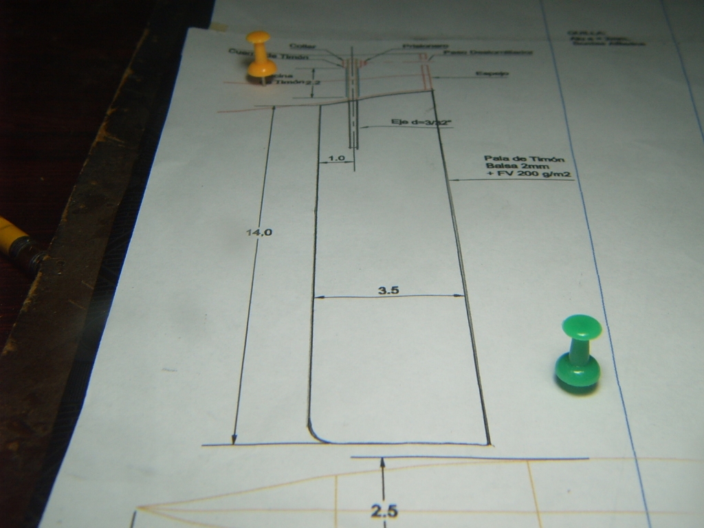

hoy le dedique 10 horas de trabajo a forrar el casco, vaya que tiene trabajo ese casco, y ademas saque el molde del timon en una lamina de acrilico de 2 mm
dejo fotos... :wink: :wink:

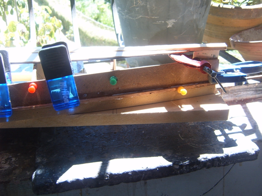

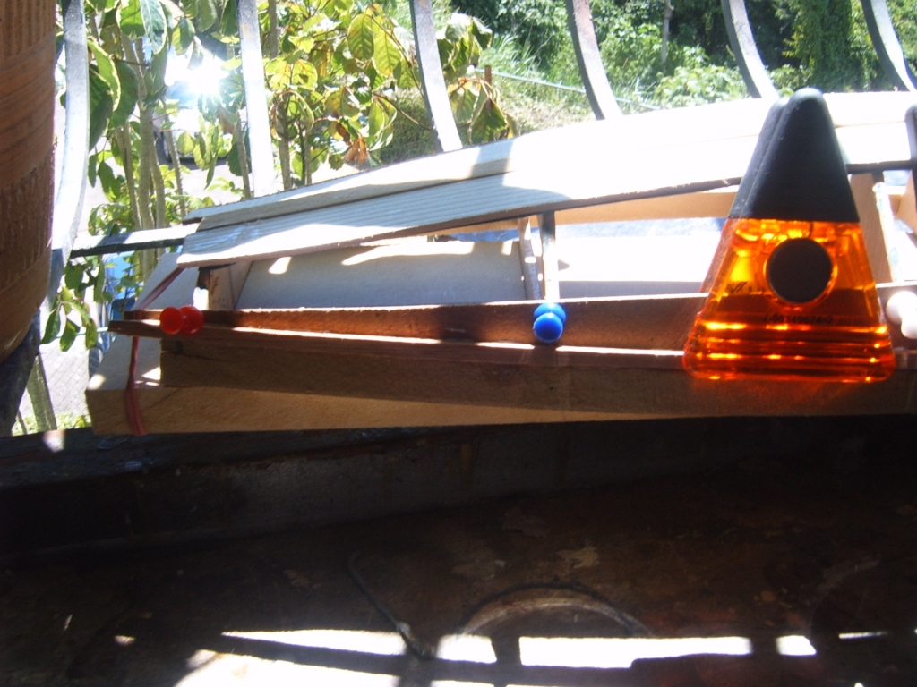

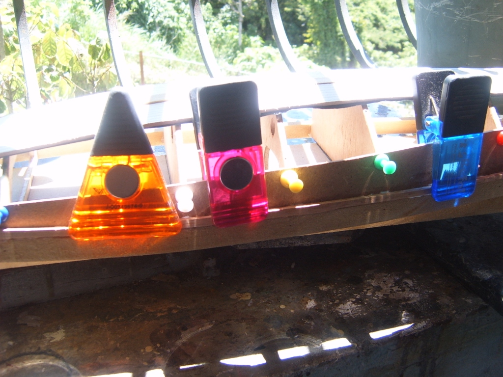

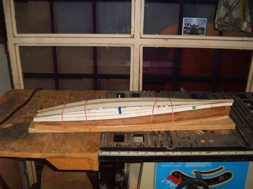

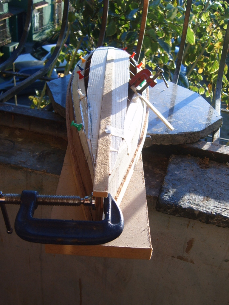

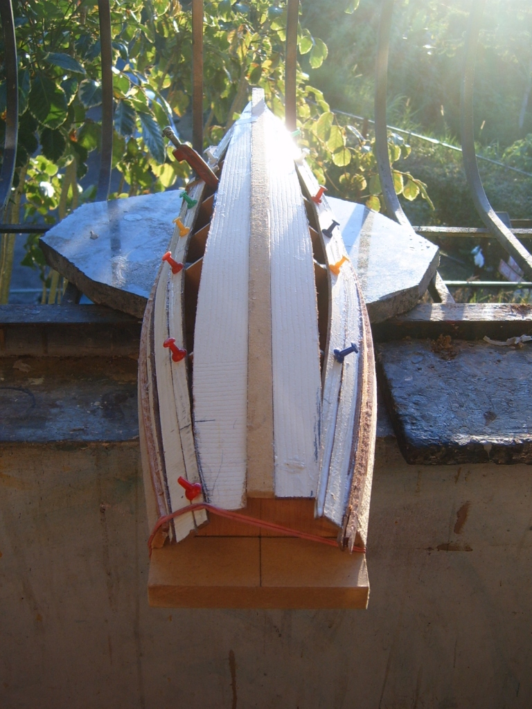

seguimos forrando el fondo o piso del velero,
encima de la traca que forma la borda, coloque un conton de una vez, ya que quiero dejar desde el cinton hacia arriba, color madera al natural, y del cinton hacia la obra viva, pintado en color por definir aun..

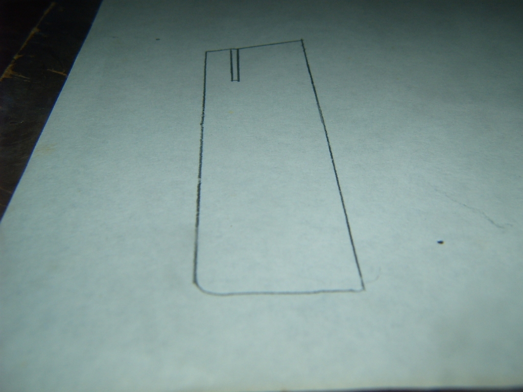

preparo el timon calcandolo a otra hoja
ya tengo el timon en esta hoja
lo pego sobre una lamina de acrilico de 2 mm

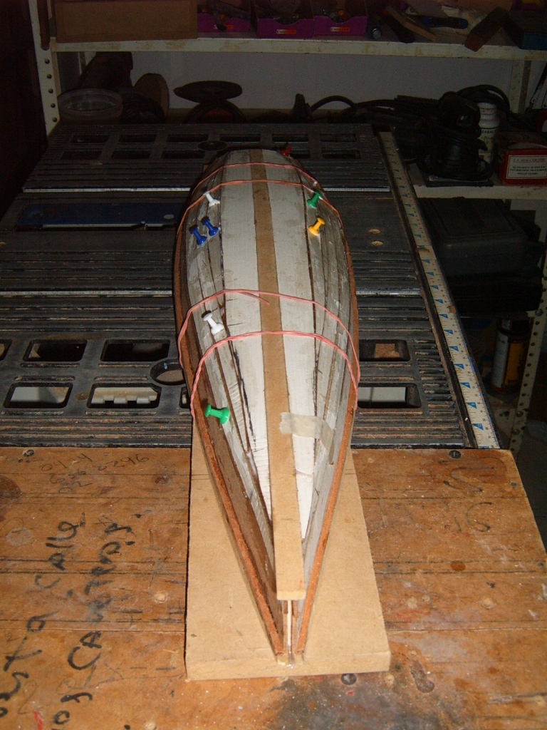

Mensajes: 6496
Re: My "Palo de Agua" (estatico)
en esta parte ya vemos como termine de forrar el casco, y saque parte de la quilla, mañana que este seca la cola blanca, empiezo a retirar el exceso de pega y a resanar y lijar el casco, para seguir el trabajo del curado del mismo....
dejo fotos...
:wink: :wink:

Con permiso de "trinchatripas", creo que ese servo que pones es un micro. Puede que te valga para el timo pero no para las velas. Yo en el mio (que es un RG65, pero no el palo de agua, sino el Alcaravan) para el timon uso uno estandar y para la vela en principo tambien uno estandar trucado (si quieres te digo como se hace es muy sencillo) para girar unos 160 o 180 grados aprox., pero despues compre uno estandar de carrete en hobbyking, que salen tirados de precio, da 4 vueltas y 13 o 14 kilos de fuerza.:
http://www.hobbyking.com/hobbyking/stor ... duct=18974" onclick="window.open(this.href);return false;
http://www.hobbyking.com/hobbyking/stor ... oduct=3743" onclick="window.open(this.href);return false;
ojo que solo tienen stok de este:
http://www.hobbyking.com/hobbyking/stor ... duct=18743" onclick="window.open(this.href);return false;
que es para 40 kg (para un iom)

hola amigo dalogo, gracias por la informacion, claro que me interesa saber como arreglar el servo para que de el giro 180º, asi que estare esperando tu mensaje de como debo hacer, y me toca preguntar en la tienda si llegaron los servos ya....

Saludos a los presentes, y entrando en materia, no se que fuerza tiene ese servo, pero dada la eslora del modelo, y la superficie de velas que debe llevar, es posible que te sirva, solo tienes que acoplar un brazo mas largo para las escotas de mayor y foque, que se manejan a unísono, yo tengo un modelo de la serie 36-600 con servos estandares de Futaba que funciona muy bien, reenvio las escotas a través de sendas poleas al brazo del servo de velas y listo, te comento esto, porque este velero tiene mucha mas superficie de velas que el que tu construyes, y no hay ningún problema, y para el timón, iden de lo mismo, hay que tener en cuenta, que los barcos no van a navegar con vientos huracanados, tampoco hay que pasarse,
