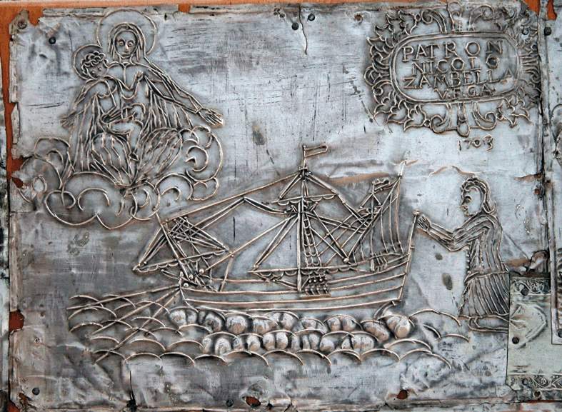

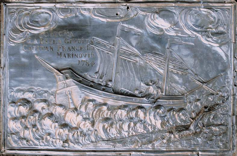

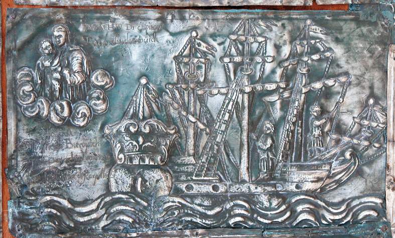

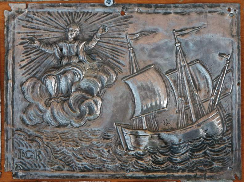

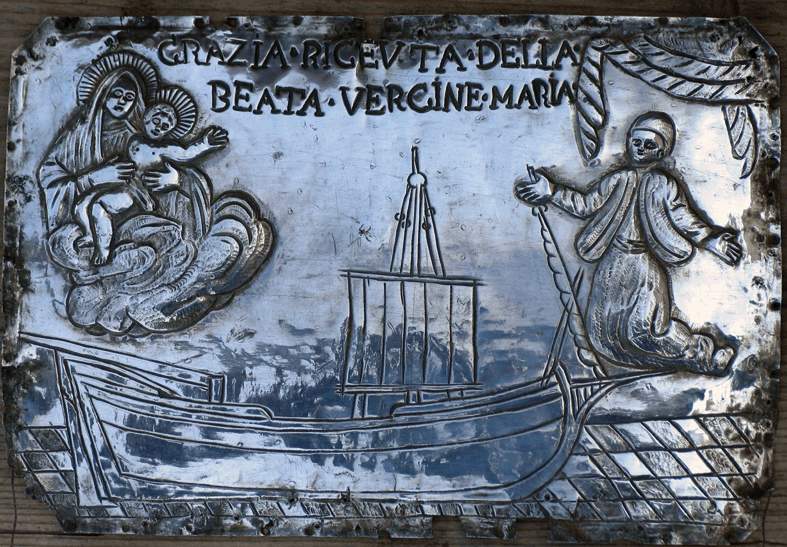

Estoy traduciendo en castellano la guia de los ex-votos del Santuario de la Virgen de la Roca aldea situada cerca de Perasto en Dalmacia (hoy Republica de Montenegro) pero en su epoca provincia de ultramar de la Republica de Venecia.
En el Santuario se guardan mas de 1.000 ex-votos de plata de la epoca barroca, tenemos unas dudas sobre la traduccion correcta de los nombres de algunos barcos, proprios del mar Adriatico, que tienen la siguiente denominacion italiana (mas bien veneta) ya que nos gustaria traducirlos de la forma mas
correcta o por lo menos si hay alguna corespondencia a tipologias de barcos que puedan haberse usado en los mares españoles.
Se trata en concreto de 7 tipos que son los siguientes, y de los cuales se quisiere inviar una imagen elocuente:
1) fregadon
2) trabacolo
3) cecchia
4) polaca
5) patacchio
6) tartana
7) marciliana

De las embarcaciones que citas hay tres cuya traducción al castellano parece evidente:
4) polaca => polacra
5) patacchi => patache
6) tartana => tartana
Sin embargo creo que hay que ser muy prudentes porque podría tratarse de "falsos amigos". Convendría cotejar imágenes de las embarcaciones en cuestión.

Pero en mi experiencia a base de foros y libros, mi opinion personal es que hay mucho de esos nombres, como trabaccolo, que no he visto nunca traducidos, ya que ese es en realidad el nombre con el que se conocen (la verdad es que los nombres de barcos siempre han sido muy locales).
Los obvios los ha dicho ya Cayetano y por las fotos que has puesto si se corresponden bastante bien.
Por ejemplo, la Polacra está bien definida (con sus 3 palos, el 1º inclinado a proa, el tipo de burdas/obenques, la forma de la proa, una vela cuadra en mayor -no sabemos de las otras-,, etc.. ) o sea que en este caso yo diría que coincide muy bien con lo que se conocia en España.
El caso de la tartana que presentas tambien se ajusta bastante.
