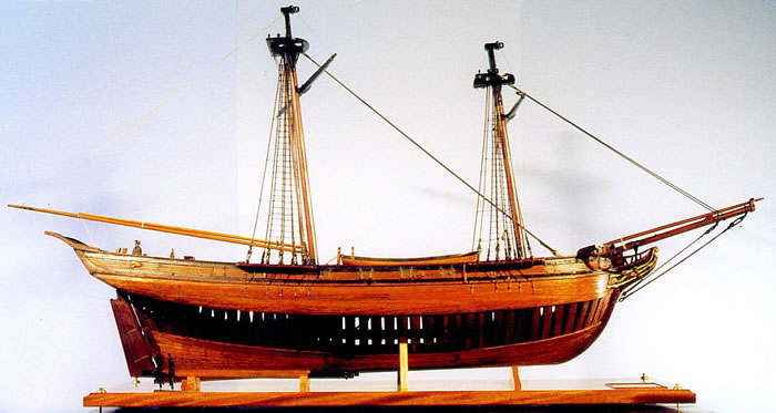

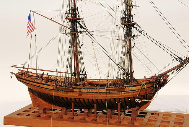

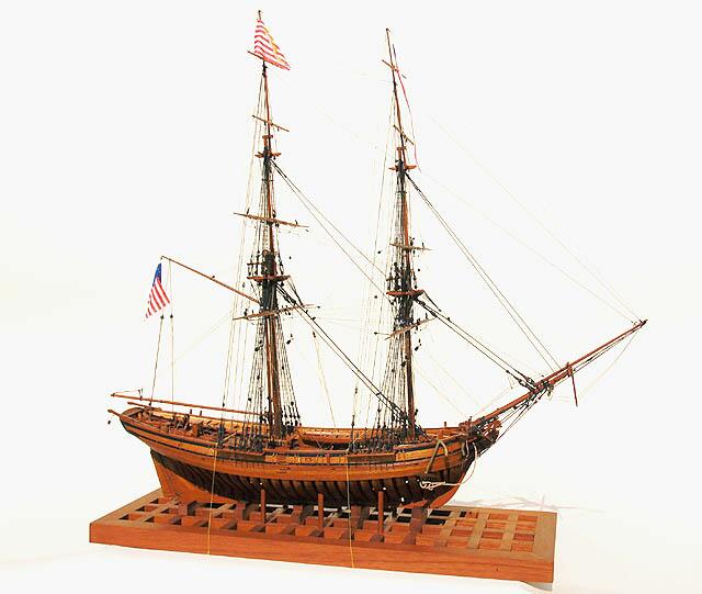

Muestro unas fotos de dos modelos del Lexington realizados a partir de planos, las lineas son algo más finas que las que presenta el kit

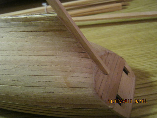

Re: Lexington, bergantín americano

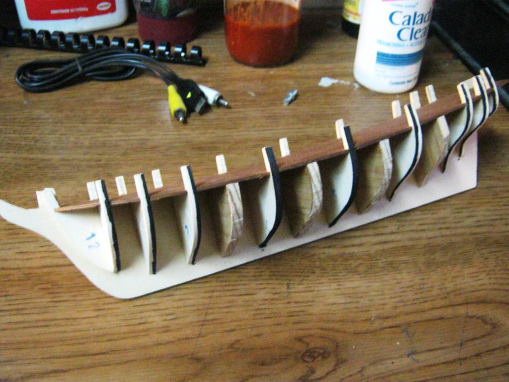

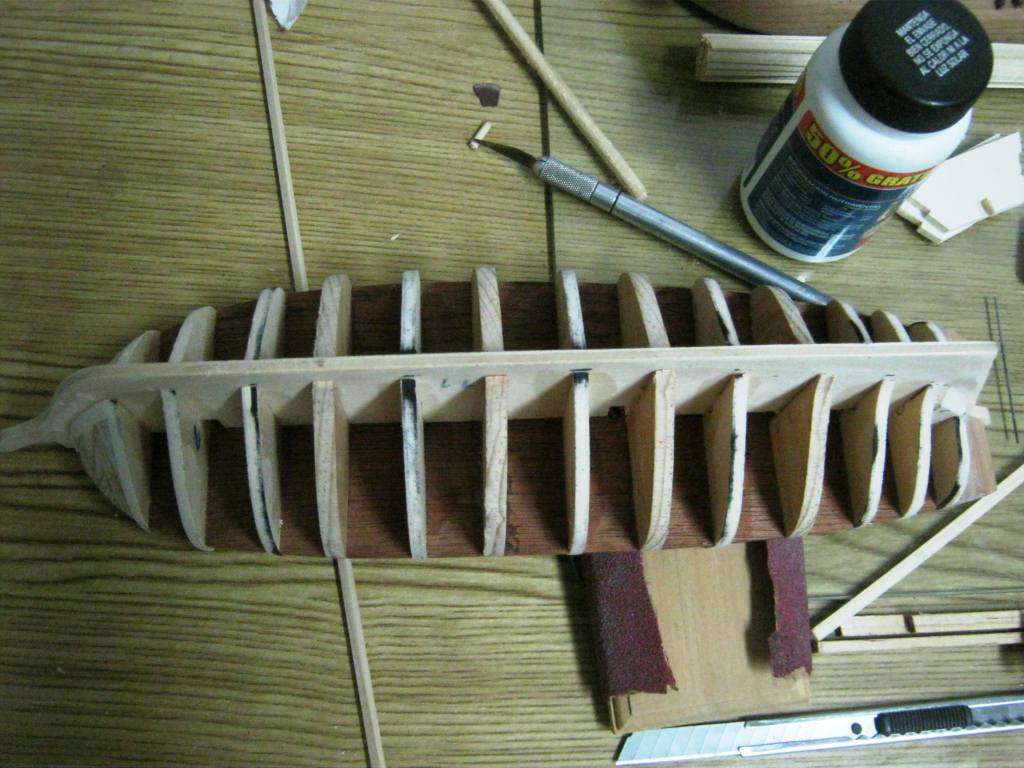

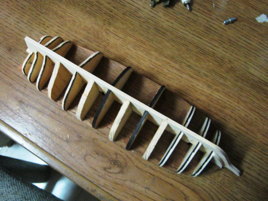

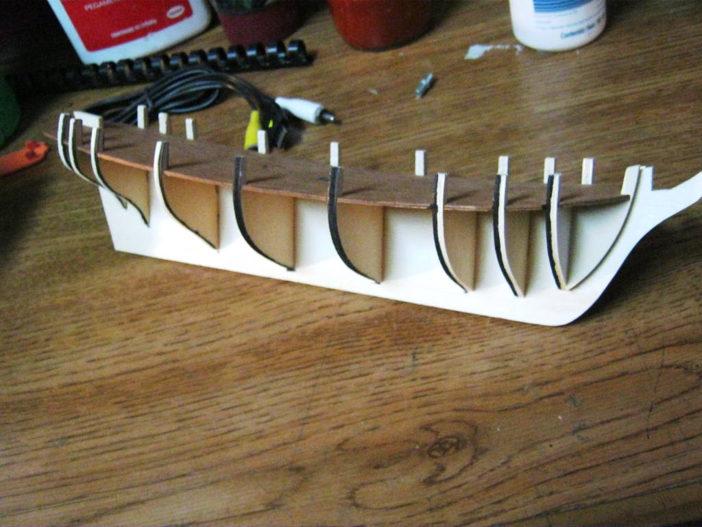

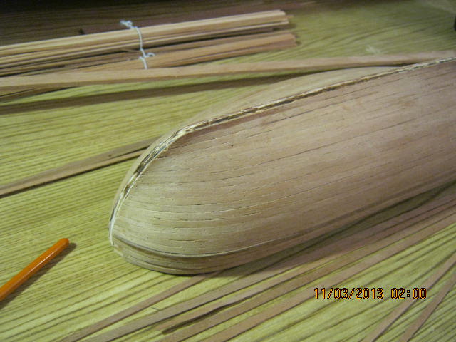

El kit deja unos espacios muy amplios entre cuadernas, por lo que decidí insertar una cuaderna más entre estas cuadernas, también macice la proa y la popa con el fin de dar mayor resistencia al conjunto.
- Cuadernas extras de los dos lados y macizado de proa listo

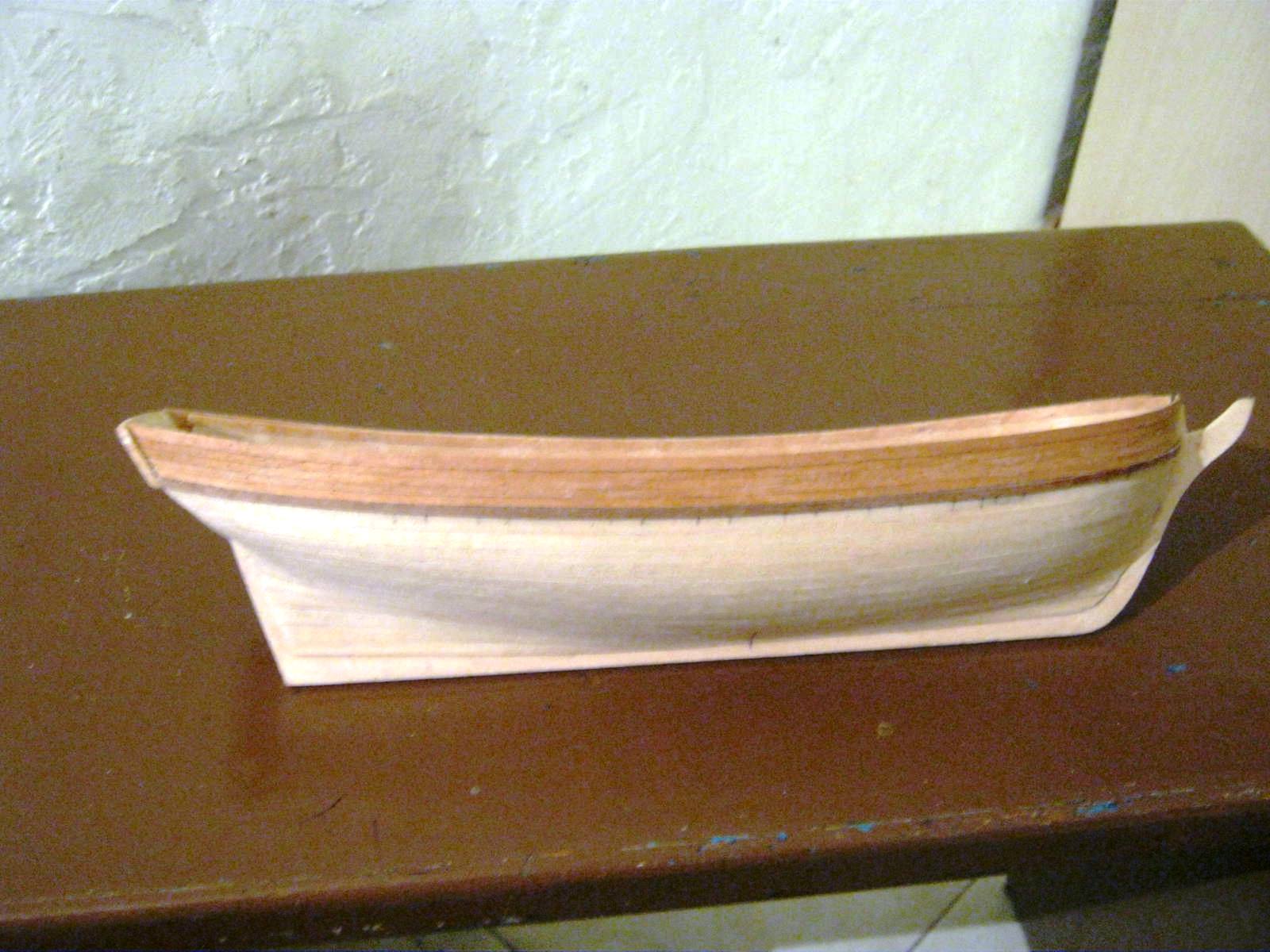

- Estado actual, primer forro terminado y a falta de colocar el espejo

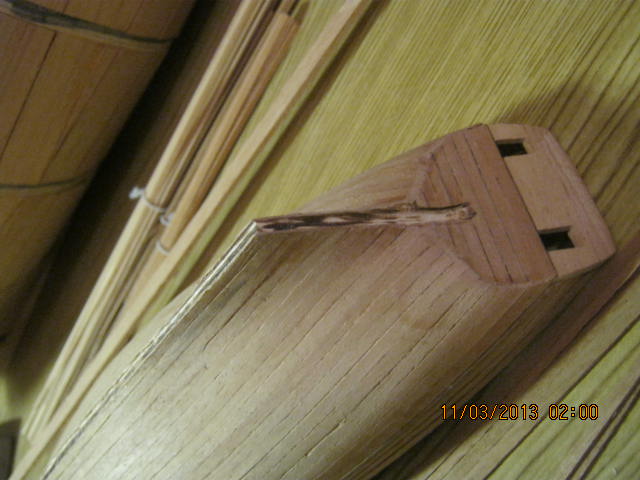

Pototo sobre el codaste todavía no estoy seguro, lo que marca el kit es forrar el extremo trasero de la quilla para realizar el codaste (de hecho así lo hice en el cutter que también es de mamoli), voy a probar hacerlo de esta misma manera, si no me convence lo cambio, lo que si estoy seguro es que no voy a utilizar el timón del kit lo veo poco real.

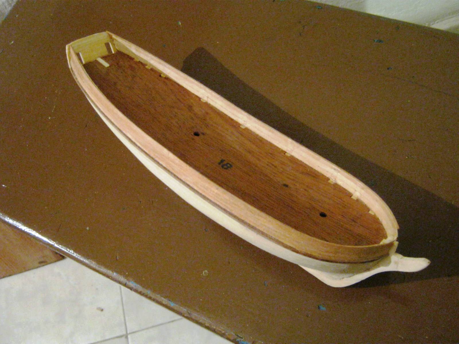

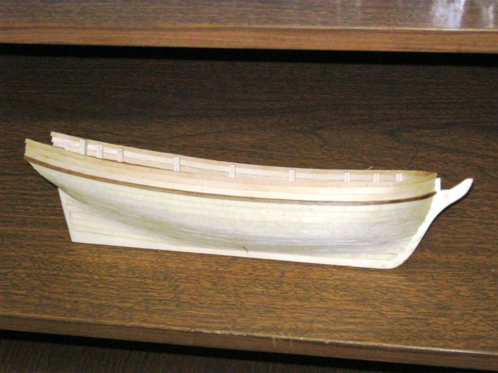

Unos pequeños avances, cambie el espejo del kit por uno realizado en madera más delgada, coloque el segundo forro de la amurada, el siguiente paso es hacerle el forro interno y de cubierta.

Ahora si ya te entendí Pototo, lo que voy a hacer es rebajar con lija las tracas del primer forro hasta desvanecerlas completamente con la quilla, después hago el segundo forro y como en este modelo hay que forrar la quilla, roda y codaste ya queda al mismo nivel del forro, de esta manera se compensa la falta de alferiz.pototo escribió:Cuando digo lo de poner el codaste es que el ancho total de la quilla y las tracas del forro es igual a la anchura del codaste.La propuesta de Mamoli no hace eso,ya que las tracas mueren en el aire,quedando un "codaste" formado por la quilla y más fino.

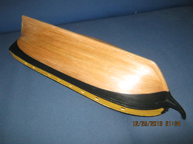

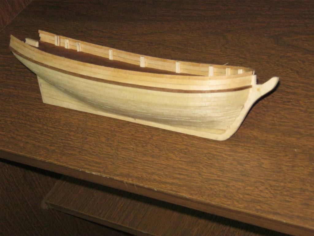

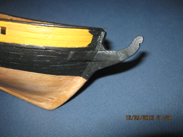

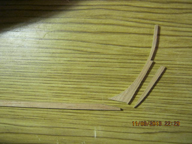

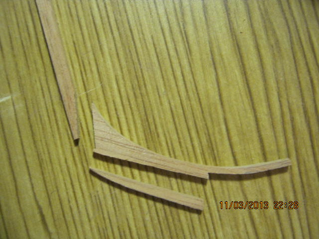

Después de más de año y medio de no publicar nada de la construcción de este modelo, hoy les muestro unos avances que realice.

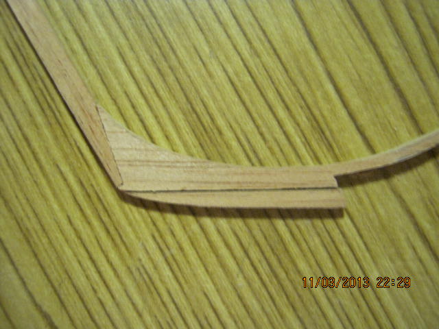

Uno de los detalles por los que había dejado parado el modelo era porque no me gustaba como quedaba la quilla, roda y tajamar del kit, me parecían demasiado gruesos (aun rebajándolos) y poco reales. Después de darle muchas vueltas por fin me decidí y los corte y rebaje por completo. Después realice las piezas en madera con proporciones más adecuadas.

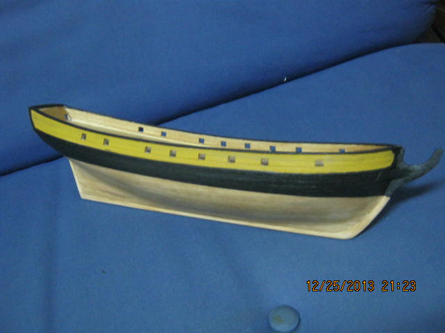

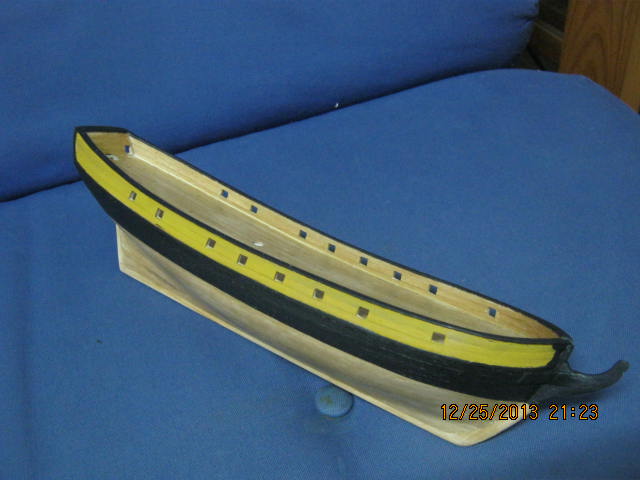

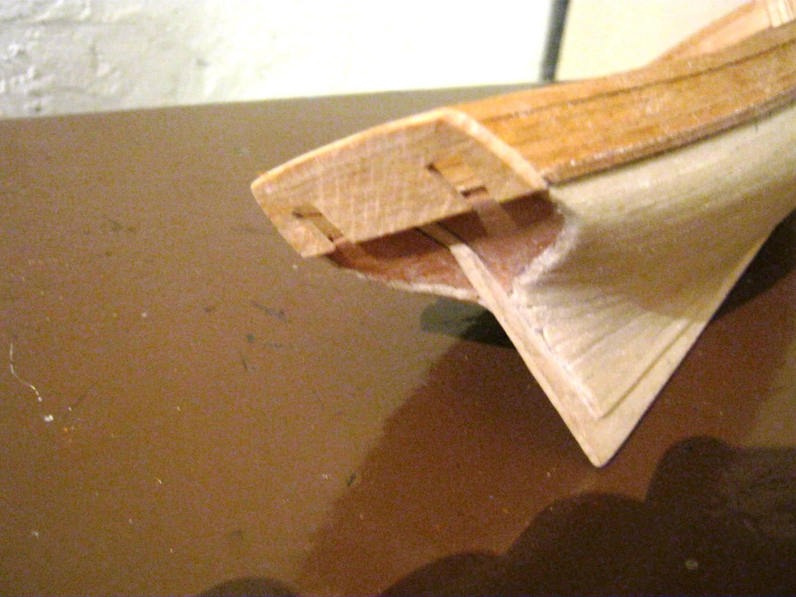

Después de cambiar la quilla, roda y codaste avance a un mejor ritmo, solo que no tome fotos del proceso. Básicamente forre la cubierta y el interior de las amuradas, fabrique la regala, perfore las troneras y pinte la obra muerta del casco, la obra viva la voy a pintar de blanco.

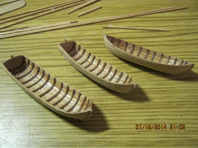

Saludos a todos

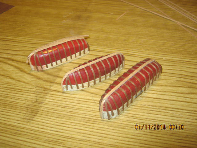

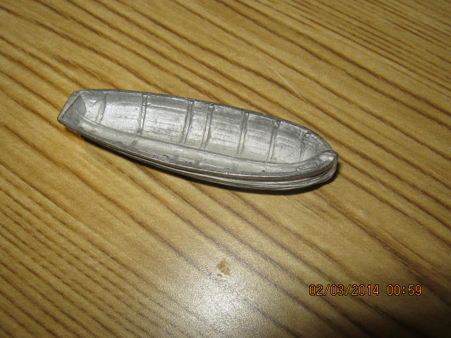

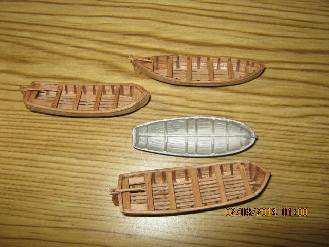

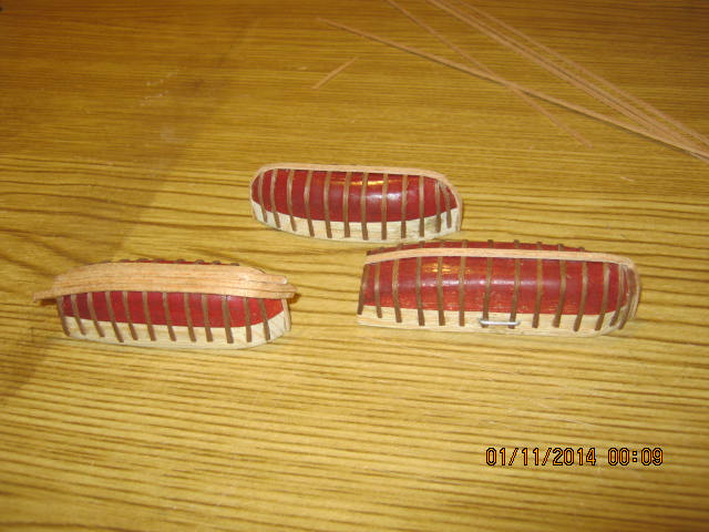

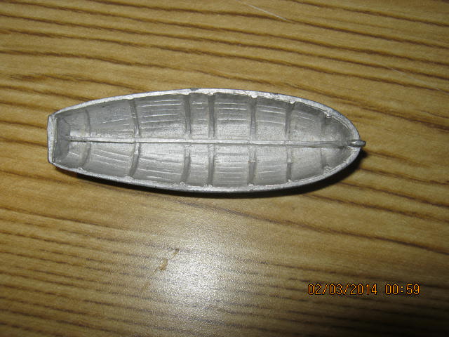

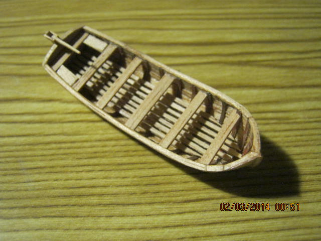

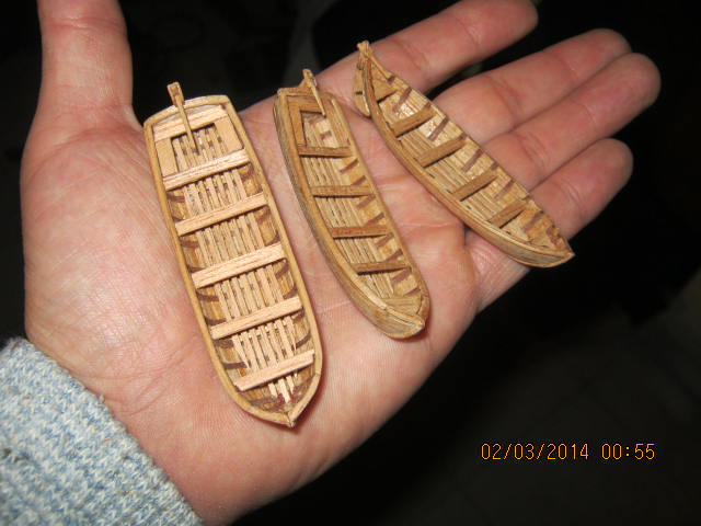

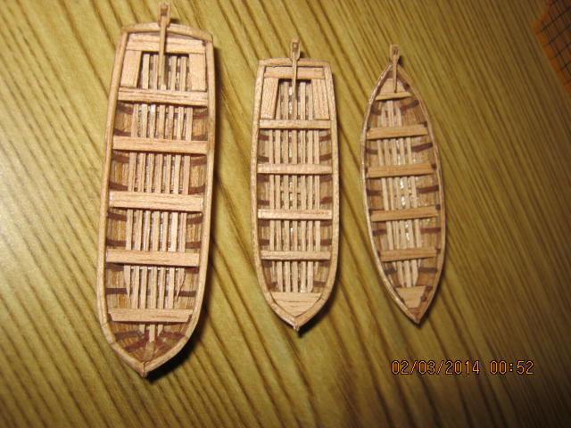

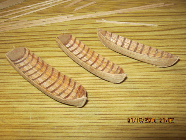

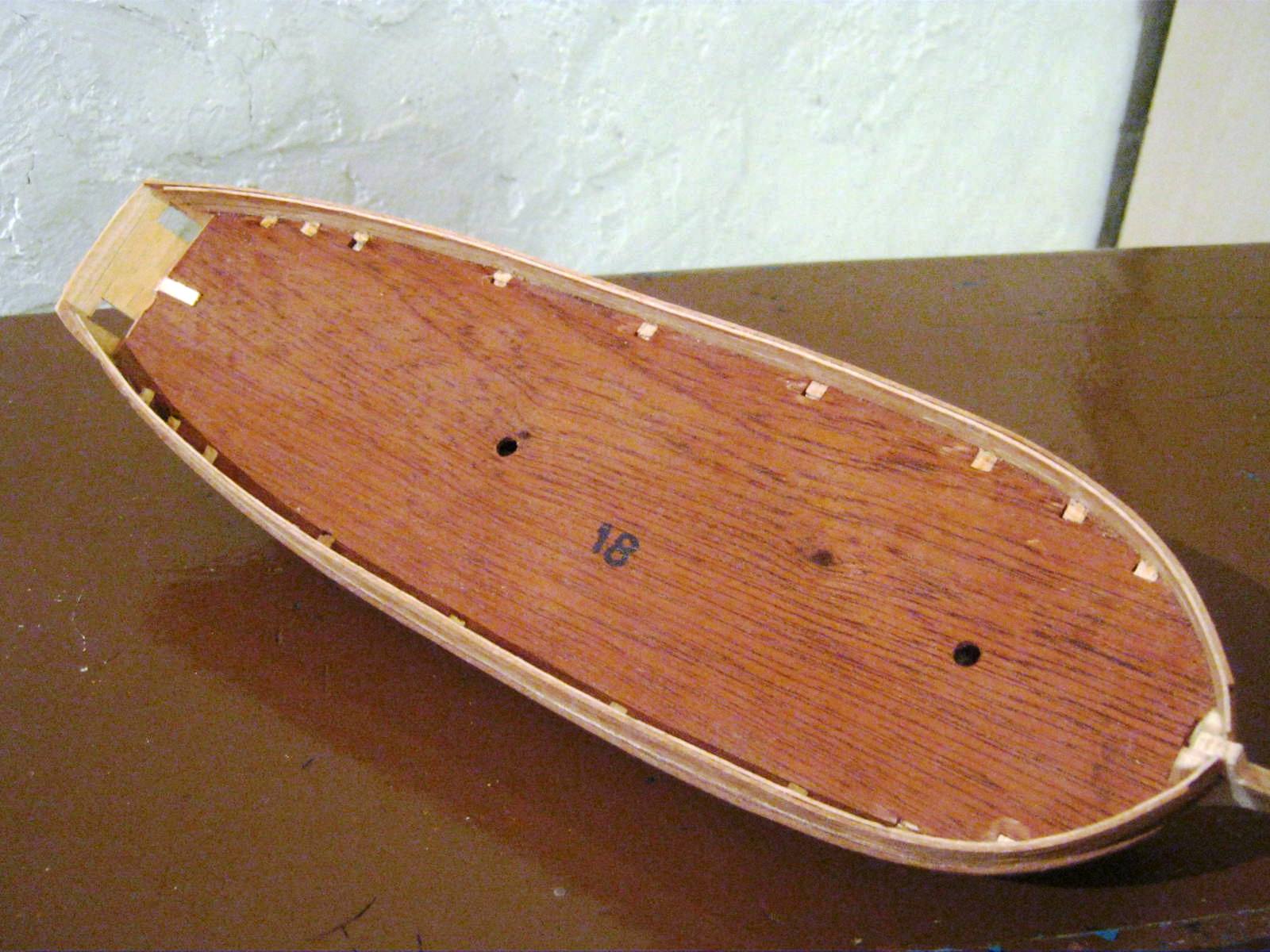

Algunos avances. Para mejorar el kit me estoy apoyando con el libro "The built-up ship model" de Charles G. Davis, que justamente trata de la construcción del modelo de almirantazgo del Lexington. De acuerdo al libro modifique las lineas del casco haciéndolo más esbelto, haciendo más pronunciada la inclinación del codaste y la popa, reduciendo el tamaño de las troneras y vienen muchas otros cambios de lo que señala el kit.
Uno de los cambios importantes es que el kit viene con un solo bote auxiliar cuando el libro marca de dos a cuatro, ademas el bote del kit es metálico lo cual personalmente no convence, preferi hacer los botes usando la conocida tecnica del molde. En este momento tengo tres realizados y me faltaria construir uno más.
Muestro los avances
Muestro los avances

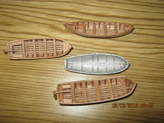

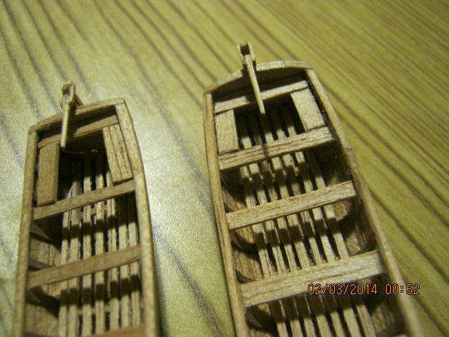

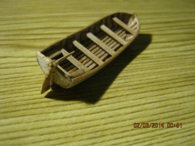

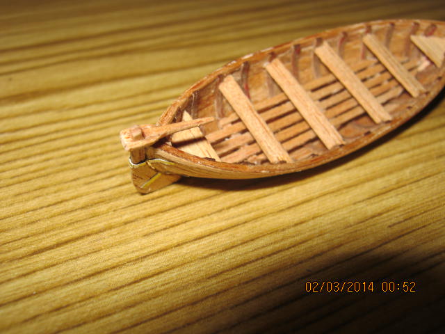

Avance actual de los botes, aun les falta poner los toletes para los remos y toso el equipamiento. Agrego unas fotos donde los comparo con el bote del kit.

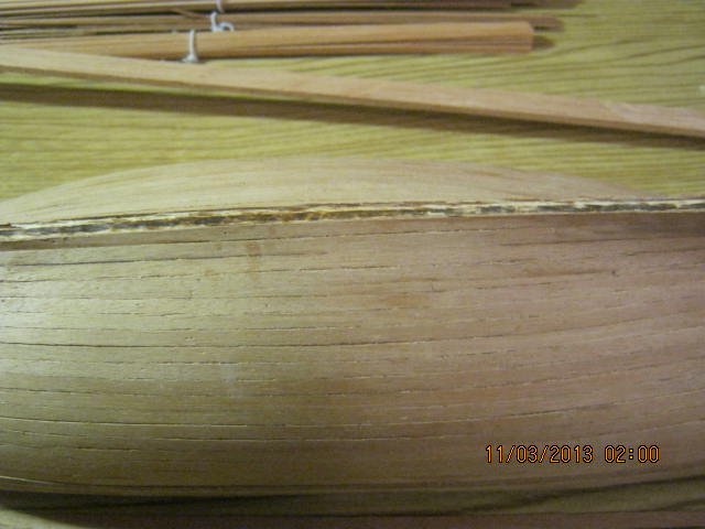

Me fijo mucho en los forros de los cascos y este tuyo, está muy bien hecho.
No cometes los errores habituales típicos del forrado.
Enhorabuena, buen trabajo y saludos

Esos botes han quedado de lujo.
Y el casco, tiene razón el compañero Llaut, estupendo trabajo.
