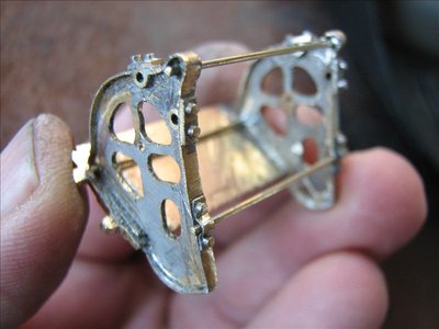

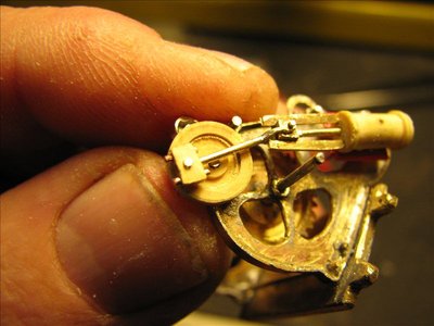

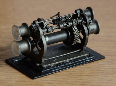

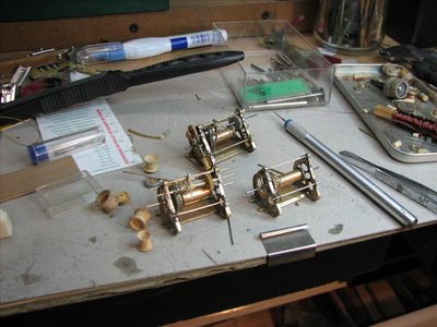

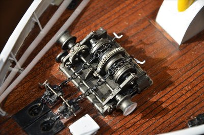

Sigo con la construccion de las maquinillas.
Os pongo la fase de construccion de la estructura. Mas adelante os poondrñé los engranajes y rodillos.
Jose

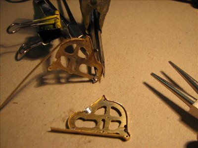

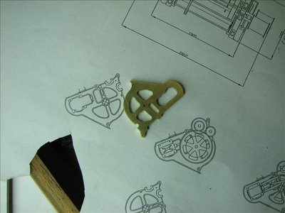

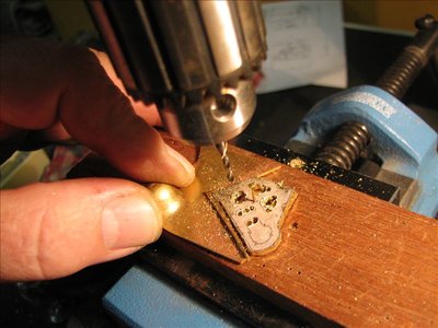

Como decía, los dibujos de Zapa  me han sido de grandísima utilidad ya que solo he tenido que imprimir, recortar, pegar sobre la chapa de latón y recortar la chapa. Así es como queda finalmente.
El interior lo vacío mediante taladros y perfilo a lima. El exterior con la Dremel y lijas cilíndrica y de disco. No he dicho antes que hago toda la operacion con dos chapas soldadas para aprovechar los dos lados que sean iguales
Le sueldo una tira de laton a todo el borde

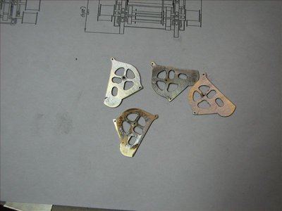

En esta foto se ven las cuatro que hice de una misma tacada.
No es facil soldar todas las piezas sin que se suelten. He tenido en algun caso que utilizar varias pinzas de sujecion.

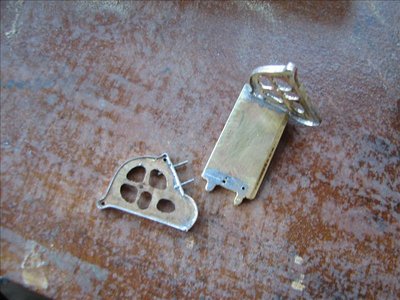

Los dos lados pendiente de soldar a la base
Trabajo final de la estructura base.

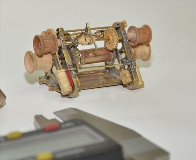

Lo mas costoso de fabricar fueron los engranajes,
Comencé haciendolos en madera de boj pero cambié al latón.
Los tambores y demás piezas son de boj
Os pongo unas fotos
Jose
el de la izuierda es de  boj ty la derecha en laton.

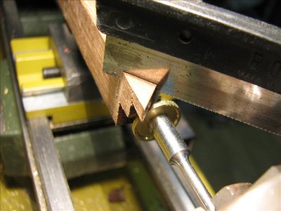

Cuentame una cosa ahora que nadie nos escucha. ¿Como has tallado los piñones?.
Mensajes: 6496
Re: La Palma....otro modelo más
araola escribió:Cuentame una cosa ahora que nadie nos escucha. ¿Como has tallado los piñones?.
te equivocas amiguito, yo si te escucho porque no te pierdo pista je je je, me gustaria saber tambien eso como se talla los piñones y ese cardancito que se ve en la foto, es como un cardan, seria muy bueno para guiarme y hacer unos para los RC (union de eje de la bocina y motor).
:wink: :wink:
gonzalva
Mensajes: 434
Mensaje por gonzalva »

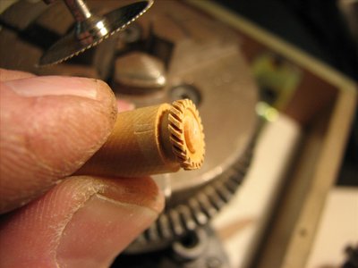

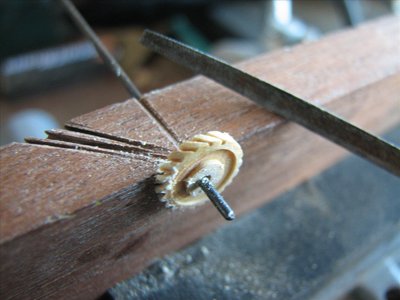

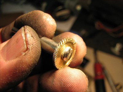

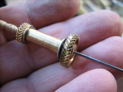

Araola y Gerardo, os lo cuento a vosotros solos....
El engranaje final realmente está formado por dos unidos con los dientes en sentido contrario y pegados.
Primero intenté hacerlos de manera manual. En el torno y con una pieza de madera como guia....
Mejor lo explico siguiendo las fotos.

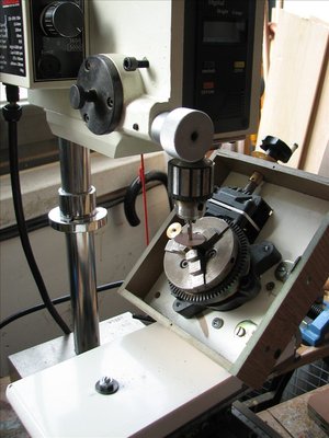

Para el tallado de los engranajes en la fresadora he utilizado un plato divisor construido a partir de un motor de elevalunas de un coche. Algun dia os pongo como lo hice.
Al finalo os pongo un par de fotos de más resolucion a riesgo de que se vean los defectos.
Con la guia y una sierra muy fina voy marcando los piñones.
En esta foto se ven las marcas.<br />Los piñones del torno nos daran el giro del plato y por tanto el paso del engranaje que estamos construyendo
Al engranaje, sujeto mediante este eje apretandolo sobre la madera, lo tallamos con una fina lima de cuchillo.
Esta es la fresadora y el plato divisor puesto a 45º para conseguir la inclinacion de los dientes.
El engranaje fresado en metal
Así es como queda el engranaje de madera de boj fresado con una sierra fina. Ahora con la lima se tallan los dientes.

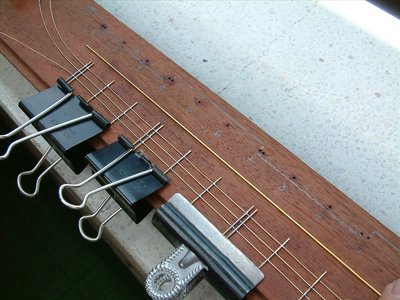

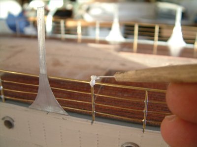

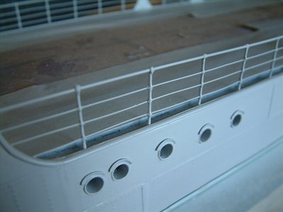

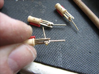

A continuación voy a mostraros tre detales de la construccion y que muestro en la primera foto.
Los vierteaguas, los cristales de los ojos de buey y los candeleros.

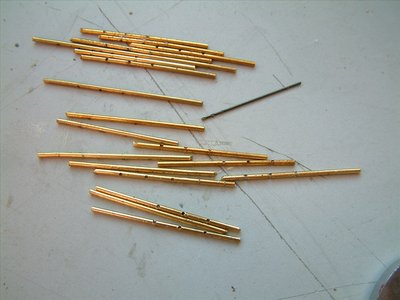

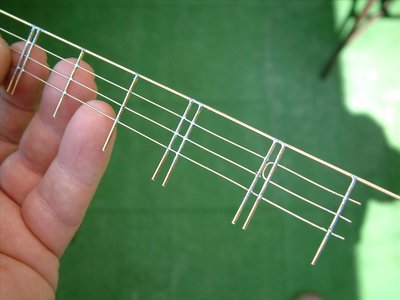

Los candeleros estan realizados sobre varilla de 1 mms con tres taladrados de 0,5 al centro.
Hoy os muestro los candeleros

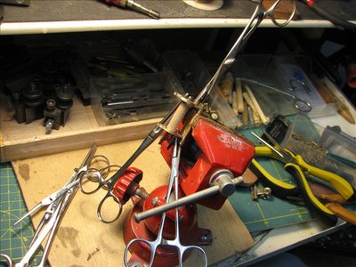

JOse
Tuve que hacer casi trescientos taladros
Una vez pasada la varilla de 0,5 mm. se suelda el pasamanos
Ya soldados todos los elementos
Para hacer la bola de union de  los candeleros con las lineas o pasamonos le añado unas gotas de cola. Una vez endurecidas se pointan y pasan como tales.

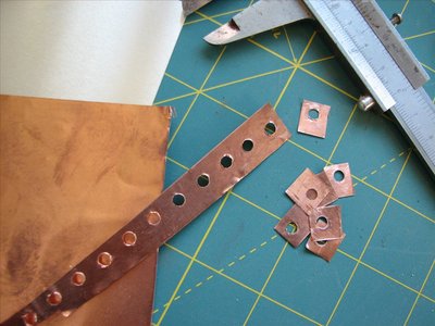

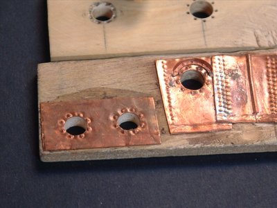

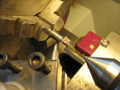

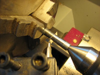

A continuacion os pongo el proceso de construccion de los vierteaguas de los ojos de buey.
Gonzalva

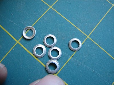

Hago unos taladro en una chapa de 0,2 y las corto en trozos
En una herramienta de dos piezas que he fabricado para este caso, introduzco una de las chapitas y aprieto con el contrapunto
Con la chapa aprisionada en la pieza, torneo la chapa que sobresale de la herramienta.
Así es como quedan las piezas. De cada una salen dos vierte aguas.

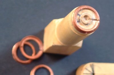

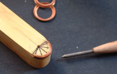

Como complemento de las fotos anteriores os pongo el proceso de ejecucion del modelo de Fermoselle.
Los aros los construye tambien en el torno con una herramienta similar a la mia, pero en lugar de conseguir la forma por presión , la conforma con una cuchilla roma.
En las fotos veis más menos el mismo preceso mio.
gonzalva
La pieza que ha salido del conformado se coloca en este asiento con las medidas para el corte exacto
Para hacerle enl efecto de roblón se coloca en este segundo asiento donde, con un punzón, se realiza el efecto roblón
En esta foto vemos una prueba de cómo quedaría una vez soldado al casco

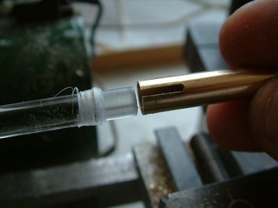

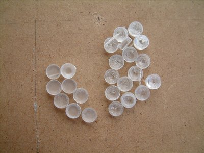

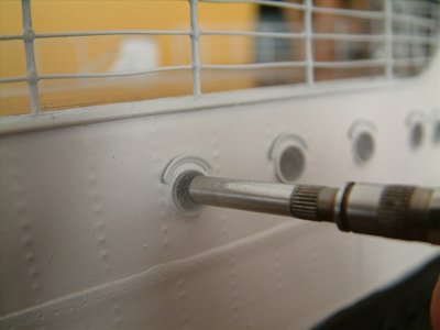

Os pongo a continuación la realizacion de los cristales de los ojos de buey
Gonzalva

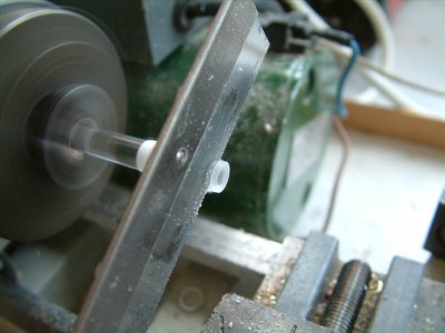

Sobre una varilla de metacrilato ligeramente más grande del tamaño del crista, en el torno la hago intrducir en un tubo que tiene la medida del ojo de buey.<br />Al tubo le hago un corte longitudinal que sirve para que corte y desahogue el sobrante de mla varilla.
Costamos en rodajas los &quot;cristales&quot;.
Costamos en rodajas los "cristales".
que introducimos en el ojo de buey con un toque de ciano.
