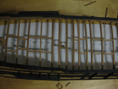

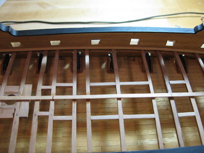

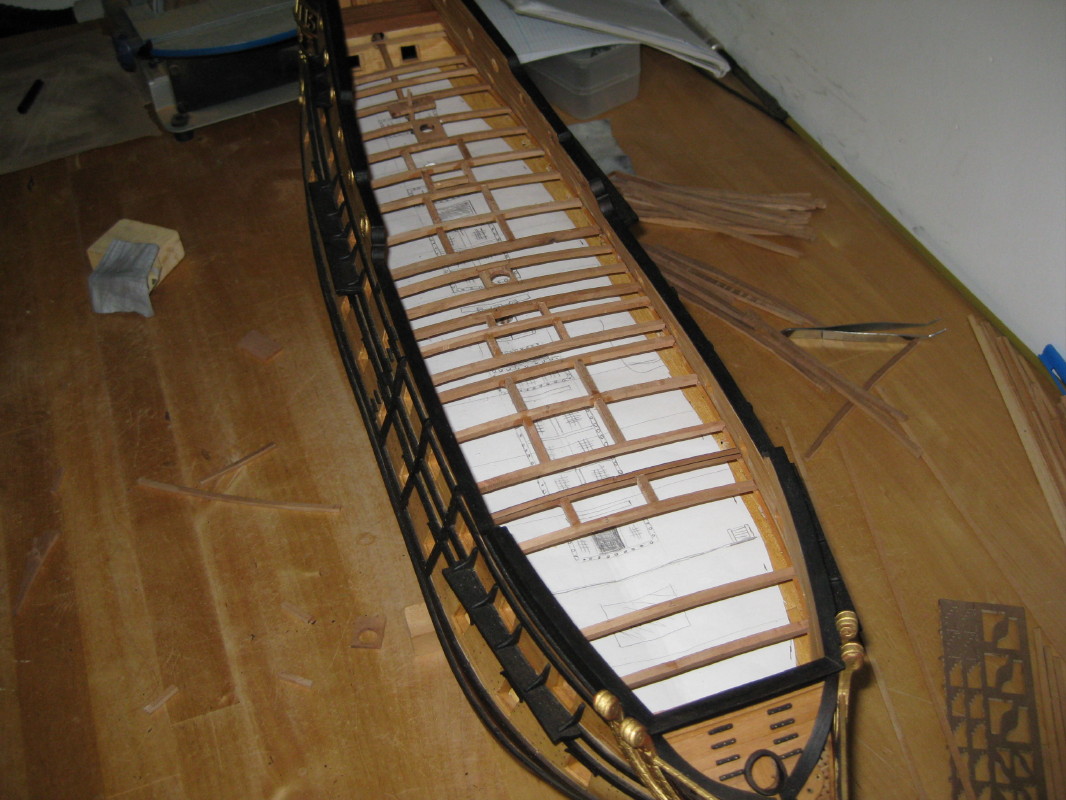

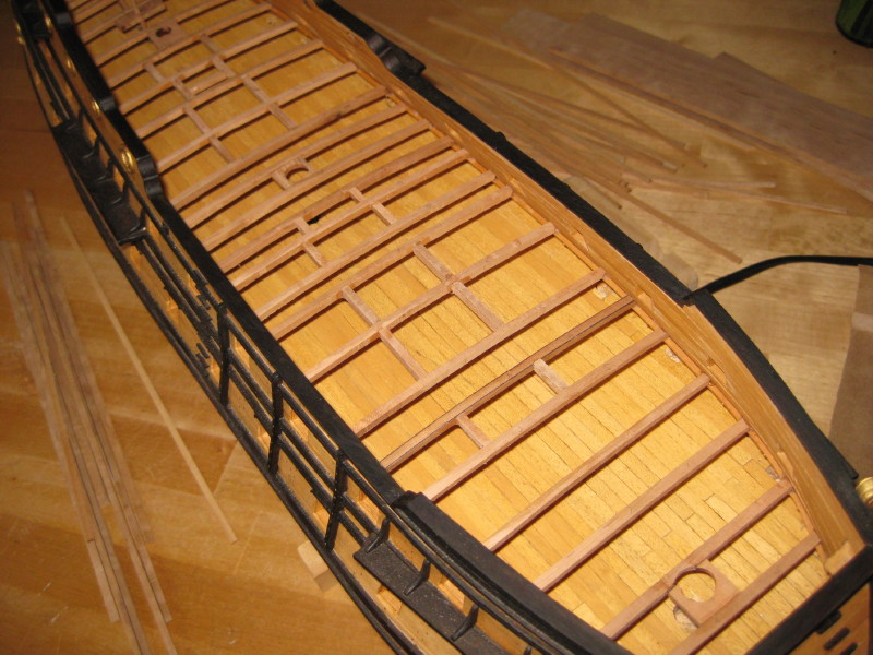

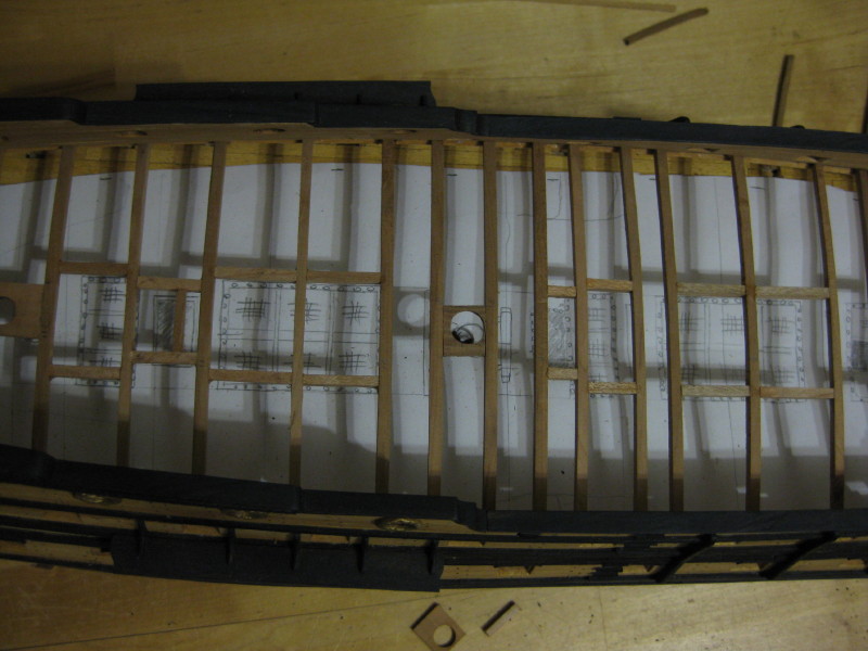

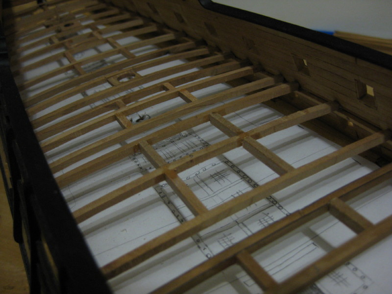

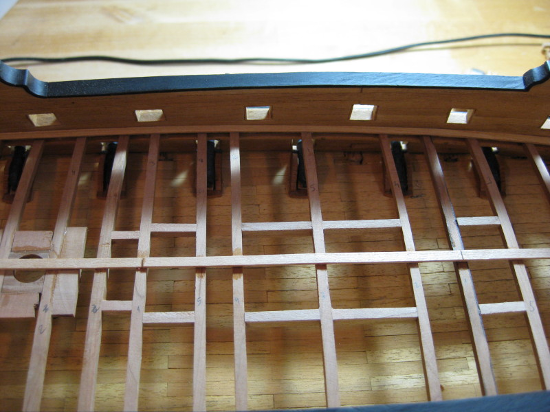

sigo con los avances. antes de colocar los cañones he de poner los baos, los cuales como ya indiqué van con la brusca necesaria , están hechos de cerezo.
Con ayuda de la plantilla coloco los baos debajo de donde van los cañones superiores y a los bordes de cada escotilla o enjaretado. Ya que no es una enramada no me detengo en detalles ni ubicaciones exactas.
retiro la plantilla y pego los baos

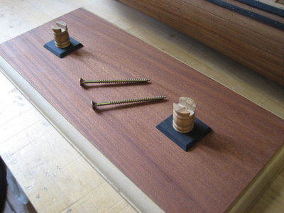

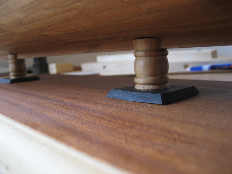

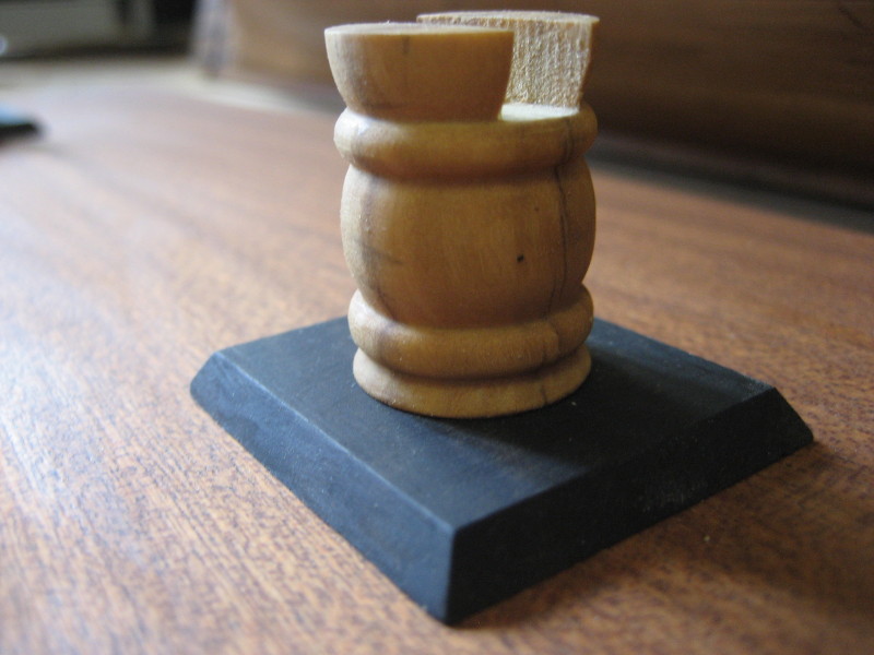

antes de colocar los cañones hago el soporte. uso unos tacos de madera de olivo y ebano.
el navio ira bien amarrado con estos tornillos que atraviesan el soporte desde su base hasta bien entrado en la falsa quilla

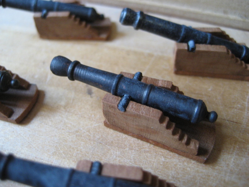

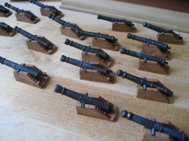

es hora de colocar la primera bateria de cañones , en total el navio lleva 64.
La artilleria de estos navios de principios del S.XVIII estaba en verdadera infradotación pues aunque solian exceder las 600 tonelanas de arqueo que se consideraban necesarias para montar piezas de a 24 , los calibres que montaban no pasaban de a 18 , hecho que pagariamos muy caro más adelante pues si los comparamos con los buques de potenciales enemigos de España habían aumentado el tamaño y calibre de su artilleria. Los mayores buques de España solo igualaban a sus contrarios de 4ª clase y 50 cañones pues los de su misma clase montaban de a 24.
Así pues el San Fernando montaba 24 piezas de a 18 , 22 de a 10 y 12 de a 6.
los monto sin ruedas  ni aparejo ya que no se verán

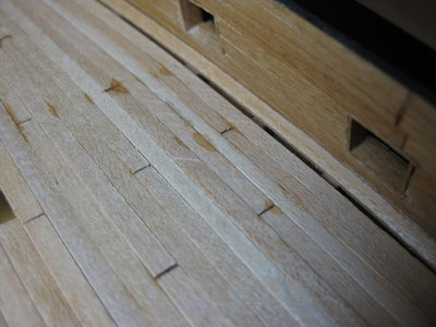

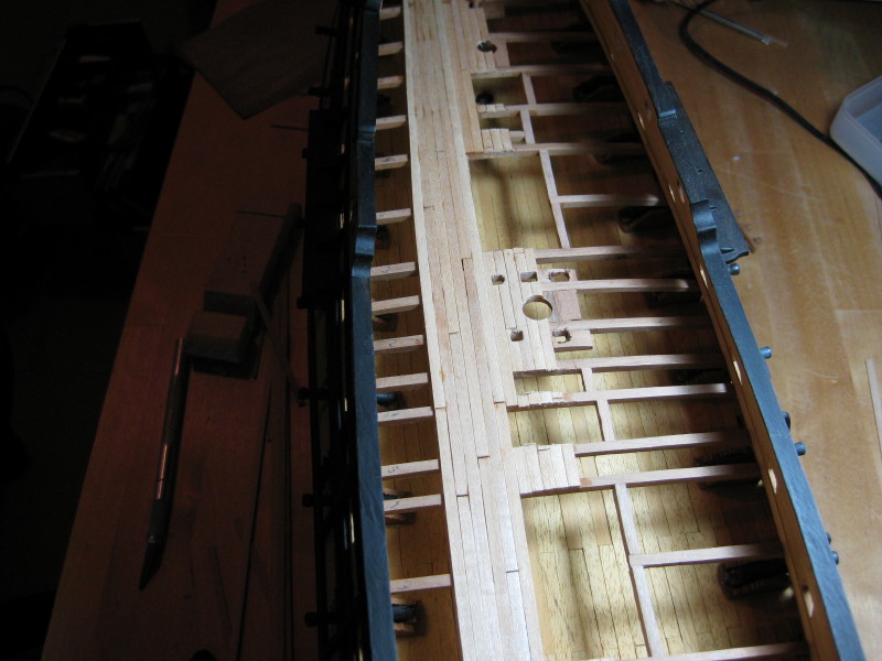

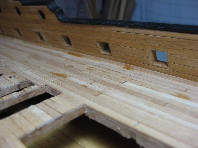

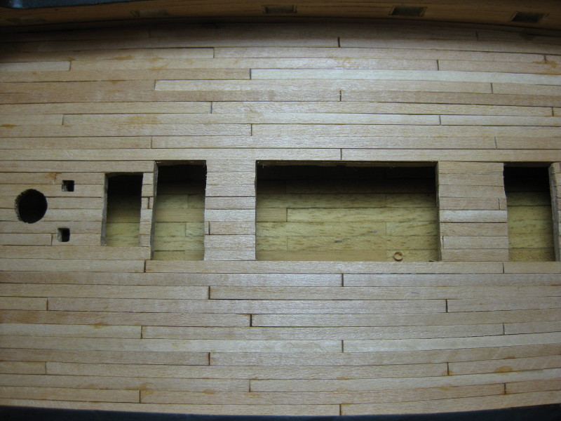

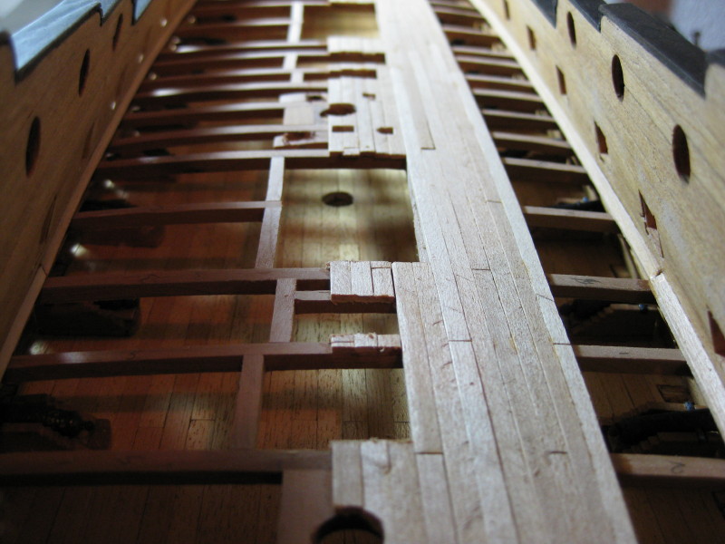

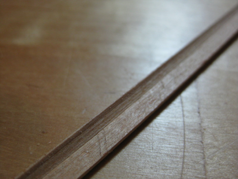

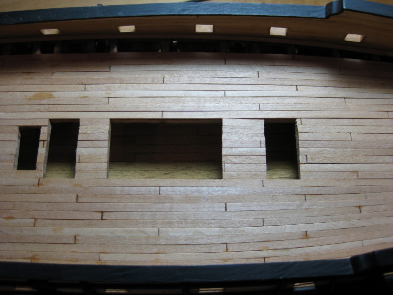

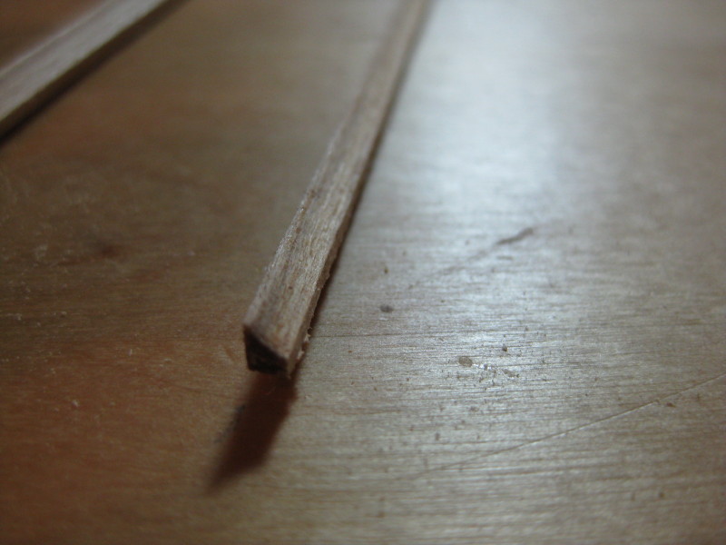

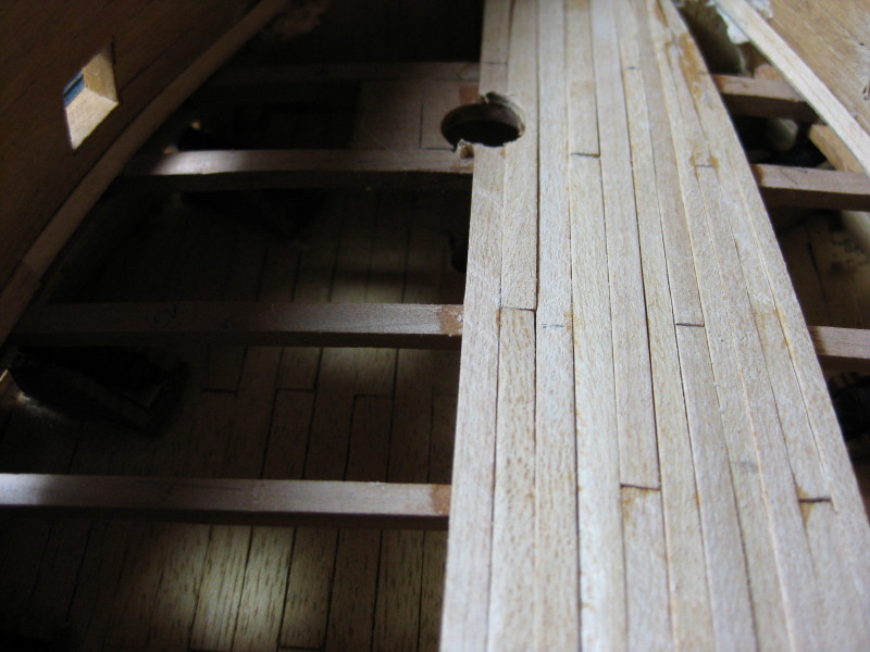

vamos ahora con el forrado de la cubierta.
lo primero es el tranqueanil y despues forro en madera de tilo , utilizo sistema 13542.
ajusto al mm
ajusto al mm
pego los dos tranqueaniles de ambas bordas y comienzo el forrado por el centro de la cubierta.

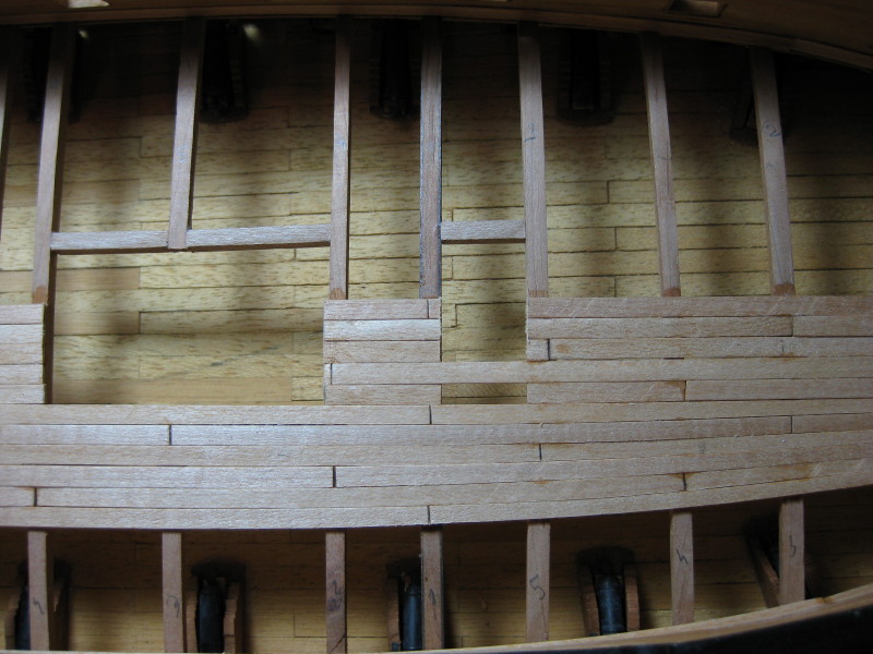

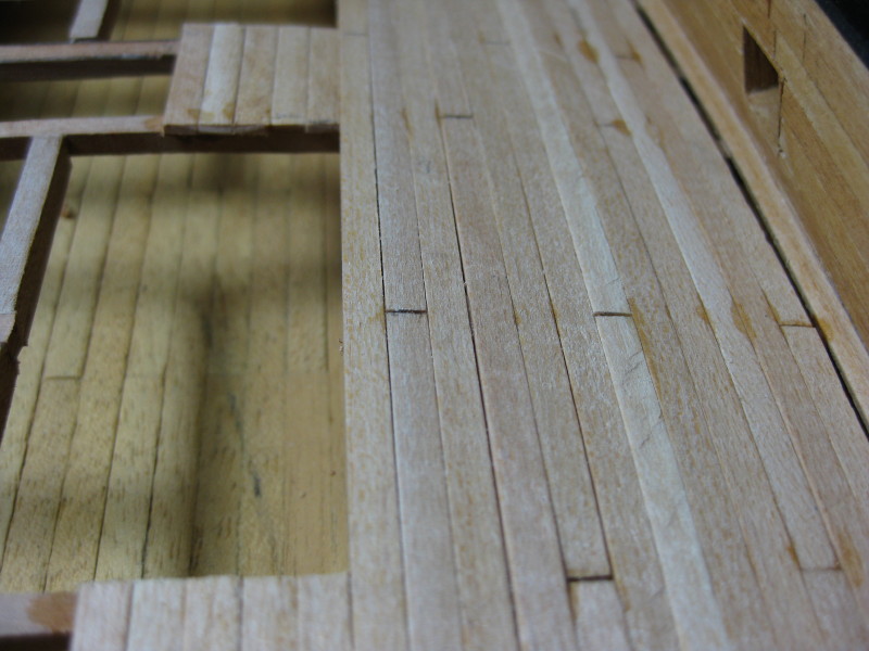

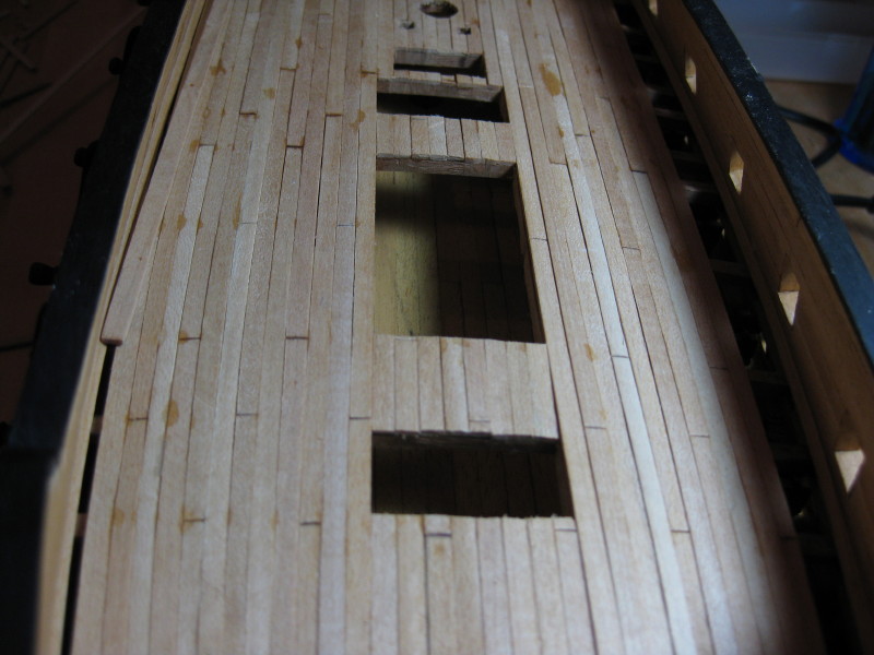

sigo forrando con sistema 13542.
a proa y a popa  voy afinando las tracas

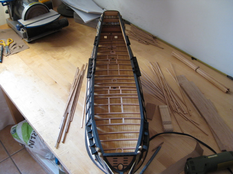

voy terminando el forro

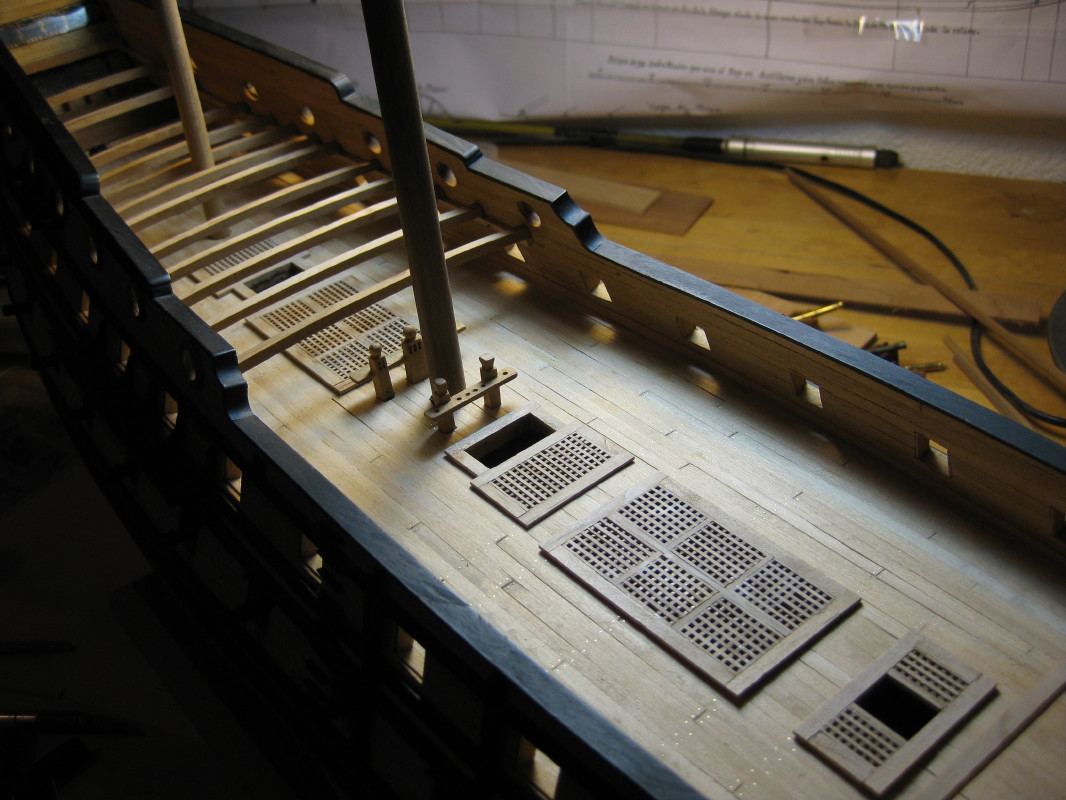

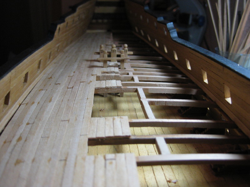

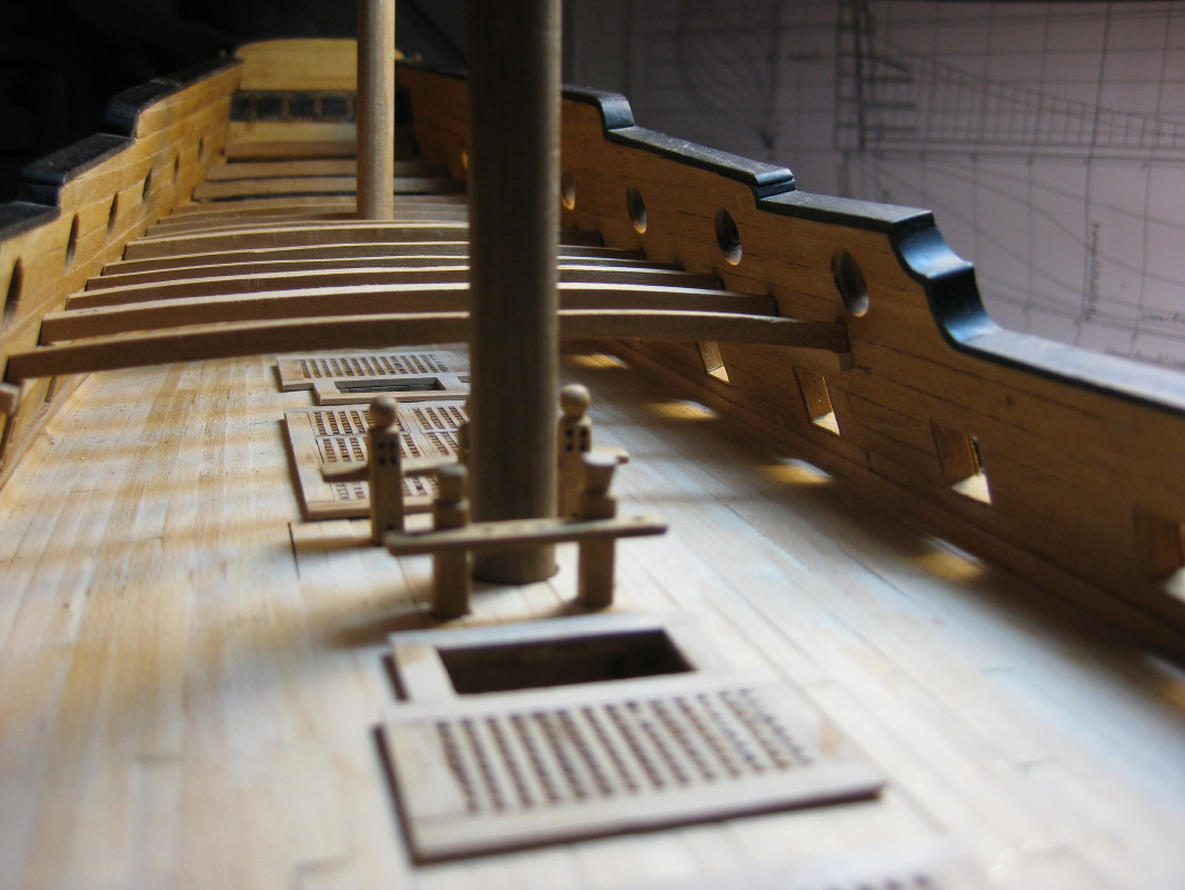

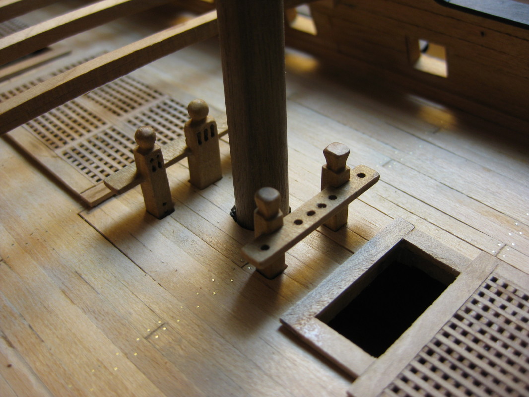

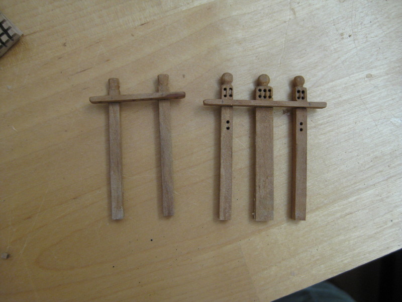

mas de la cubierta. parece rápido pero hay muchas horas de : cortar madera , lijarla , pulirla , sacar tracas , tomar medida , cortar traca , reducir tracas, colocar , pegar.....

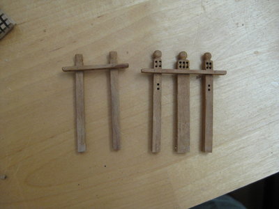

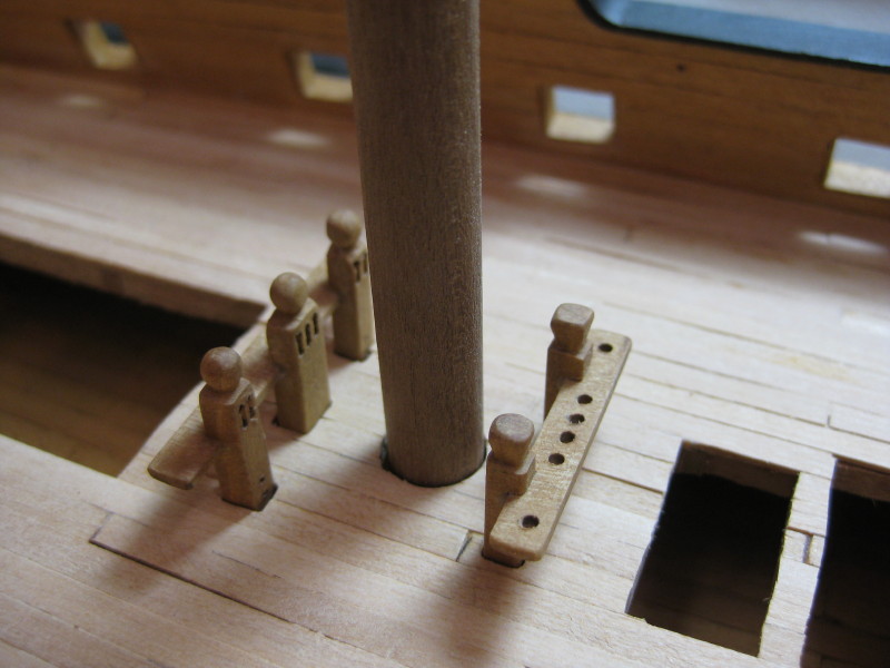

bitas terminadas , las pego en su sitio

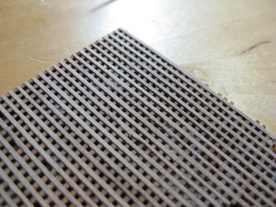

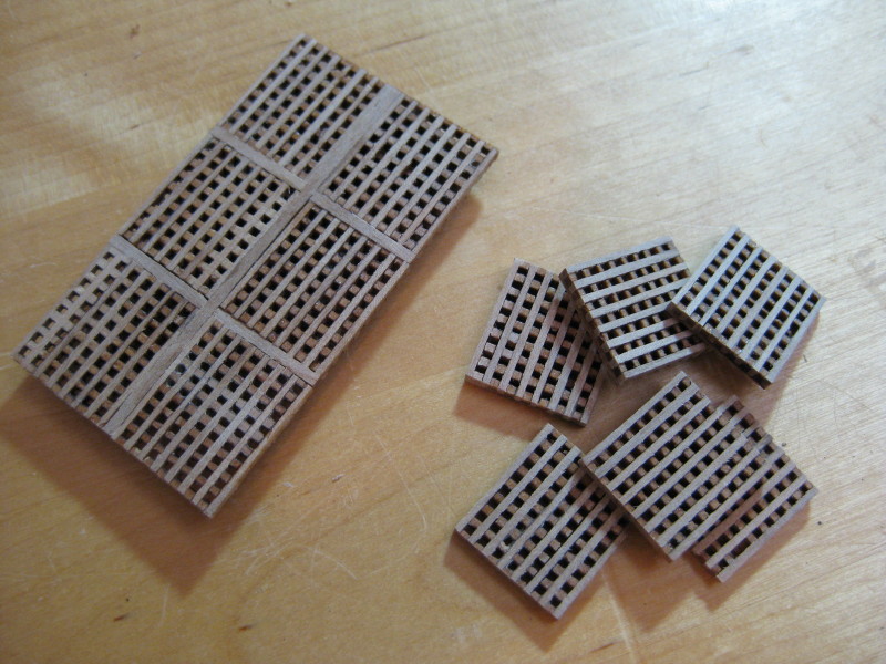

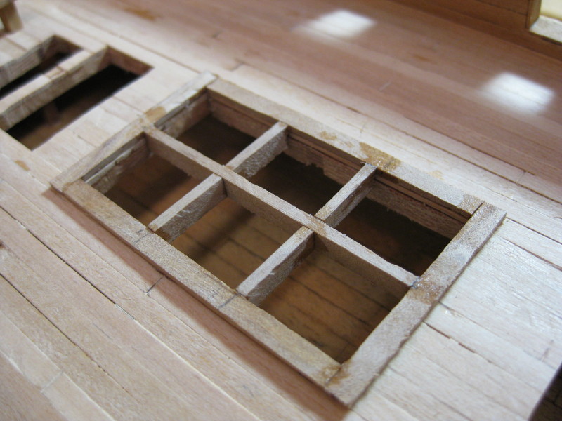

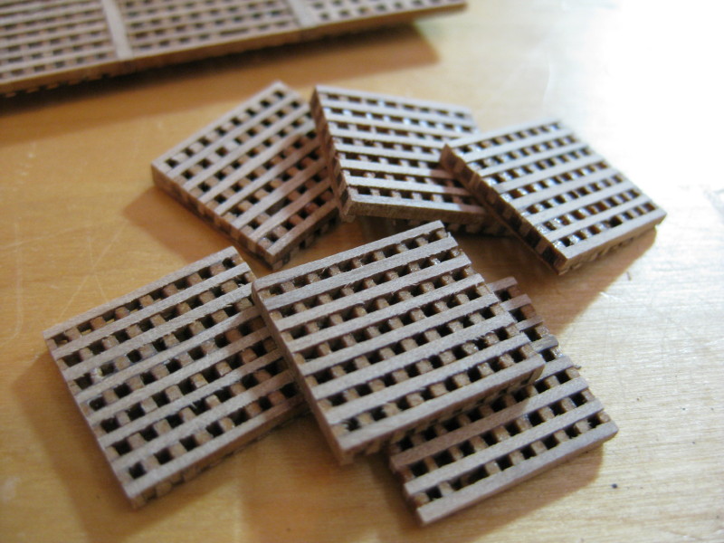

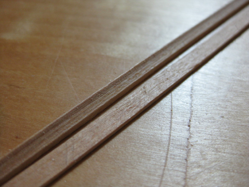

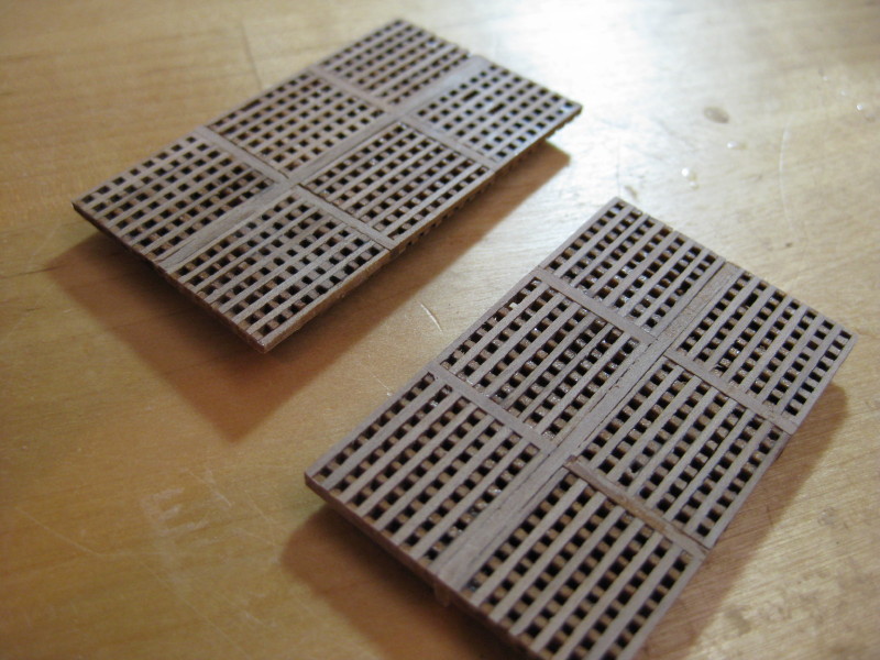

sigo con los enjarretados , hechos con sistema que ya mostré anteriormente.
Francisco García
pakkus
Mensajes: 755
Re: NAVIO DE LINEA SAN FERNANDO S.XVIII
Mensaje por pakkus »
sigo
terminados
terminados

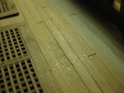

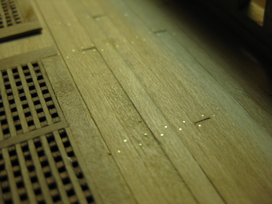

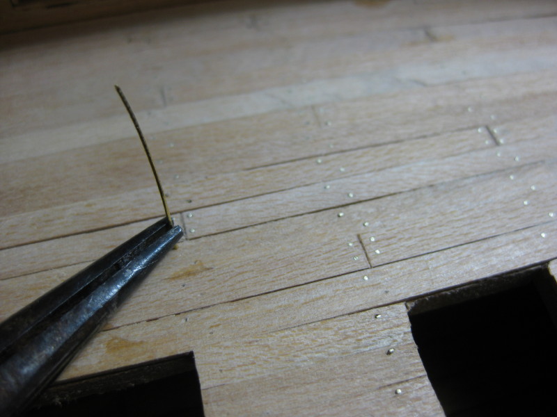

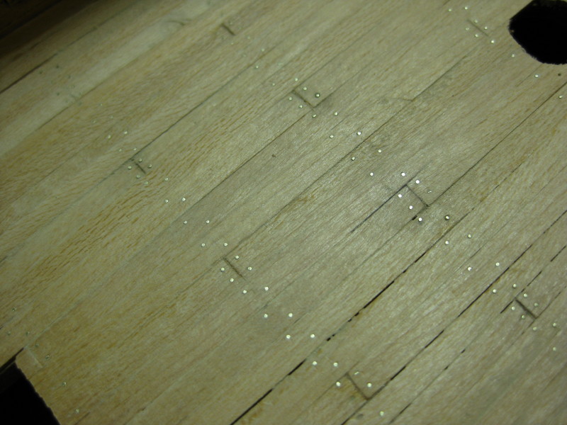

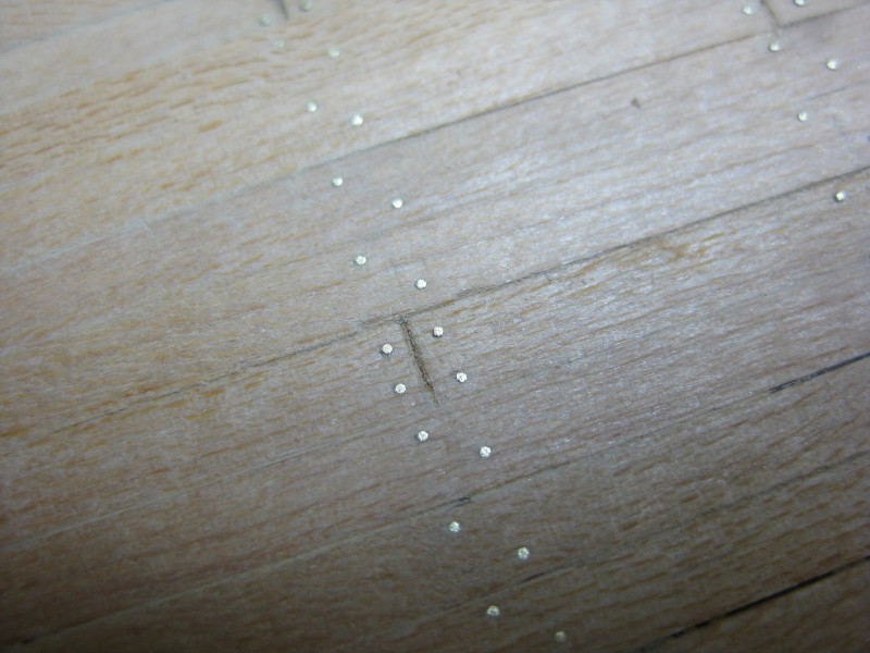

comienzo claveteado con alambre de latón de 0.4

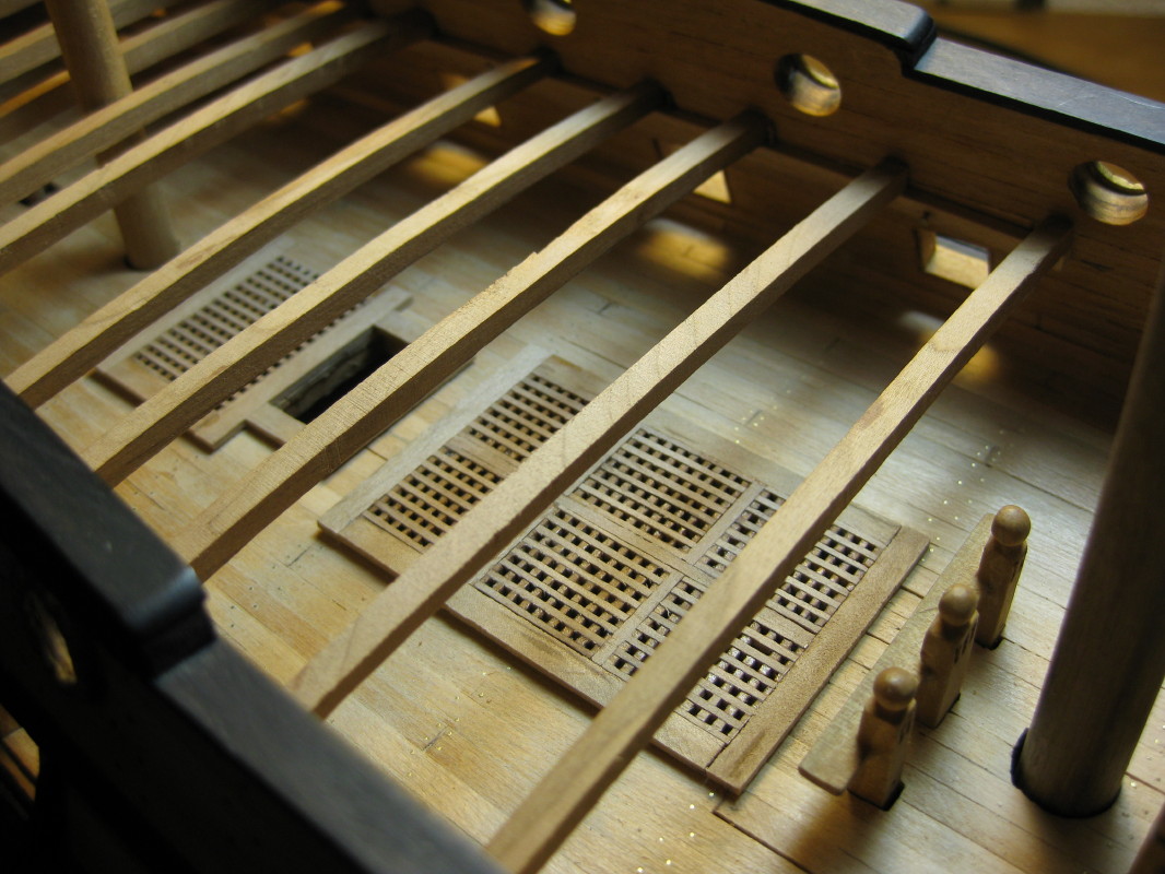

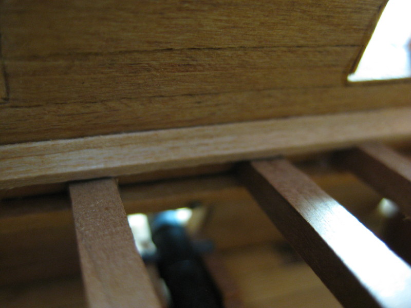

ultimas por ahora

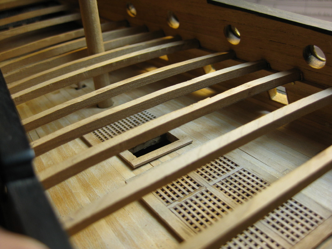

voy ajustando nuevos baos
