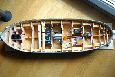

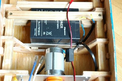

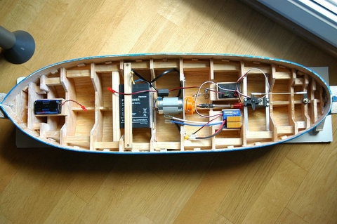

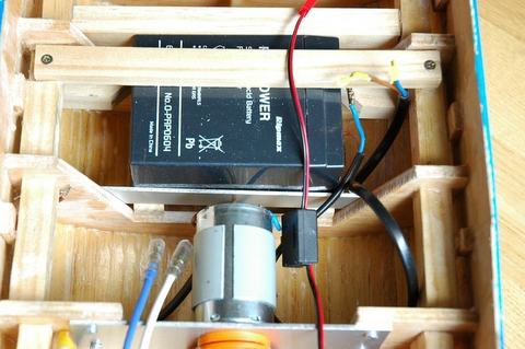

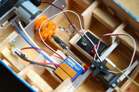

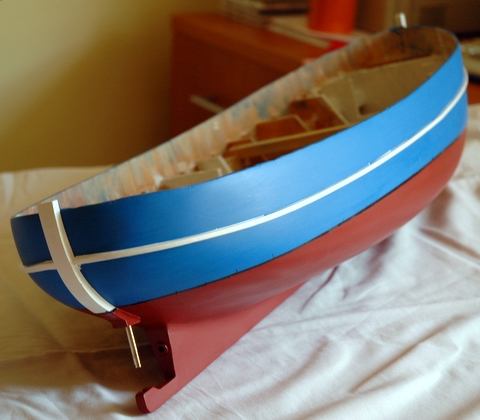

Así es como va la cosa. Además de lo que se ve en las fotos (batería de plomo, receptor, variador y servo) he incluido un interruptor general, un conector para carga de la batería y un fusible.
Estos componentes van montados sobre la placa de aluminio donde va el motor. Cuando termine de pintar lo montaré todo y pondré otra foto.

Mensaje por Alfredo »
Vista general

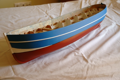

Te esta quedando muy bien.¿Que pintura utilizaste?
Para las baterías va bien un velcro que venden para sujetar cosas pesadas, no el normal que tiene menos poder de sujeción pero es mas caro.
Aunque yo sujeto sin problemas dos baterías de plomo con el normal pero aplicado generosamente.
Alfredo
Mensajes: 157
Registrado: Mar Jul 05, 2005 2:13 pm
Ubicación: Valladolid
Gracias. Utilicé, o más bien, estoy utilizando esmalte sintético de Titán, un poco diluido en aguarrás y bastantes manos. Aún tengo que terminar con la línea de flotación, que necesita un repaso.
Creo que sé a qué velcro te refieres. Si entiendo bien es una cinta que comercializa 3M que es muy resistente. De todos modos con el sistema actual está previsto que puedan desmontarse todas las piezas, incluida la batería con idea de facilitar la cosa si más adelante tengo que reemplazar algo.

El que yo he utilizado es de Ceys, se llama crick y 4 pedacitos cuestan 5¤.

He observado que a proa llevas un paquete de pilas para la alimentación de los servos y el receptor. Si utilizas equipo con sistema BEC la misma batería del motor te vale y un chisme menos que le metes.
Joaquin
Alfredo
Mensajes: 157
Sí, también me lo dijo Ricard. Quité esas baterías y va sin problema. Es curioso porque en las instrucciones (bastante escuetas) parece que hay que ponerlas ¿?
