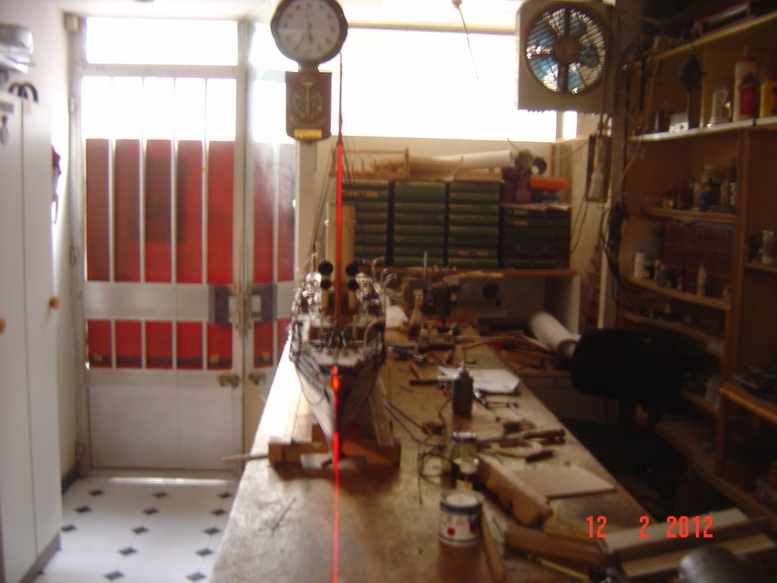

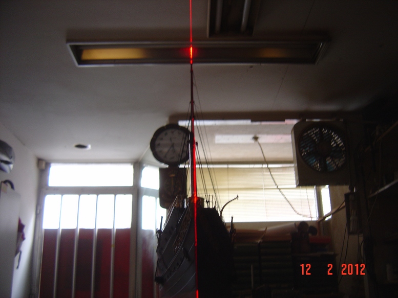

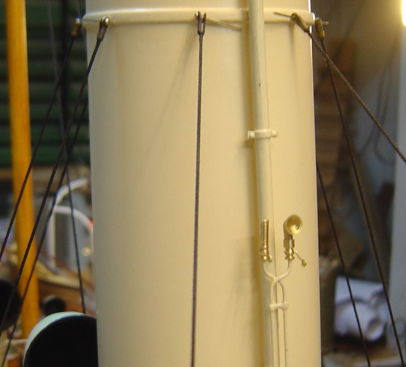

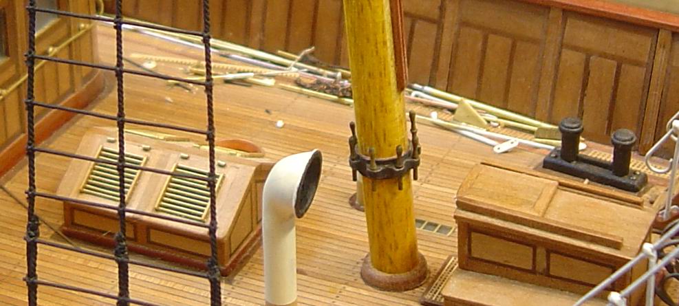

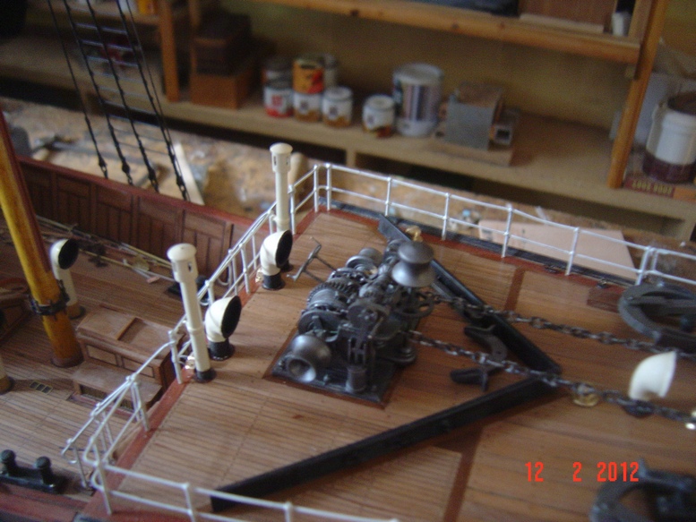

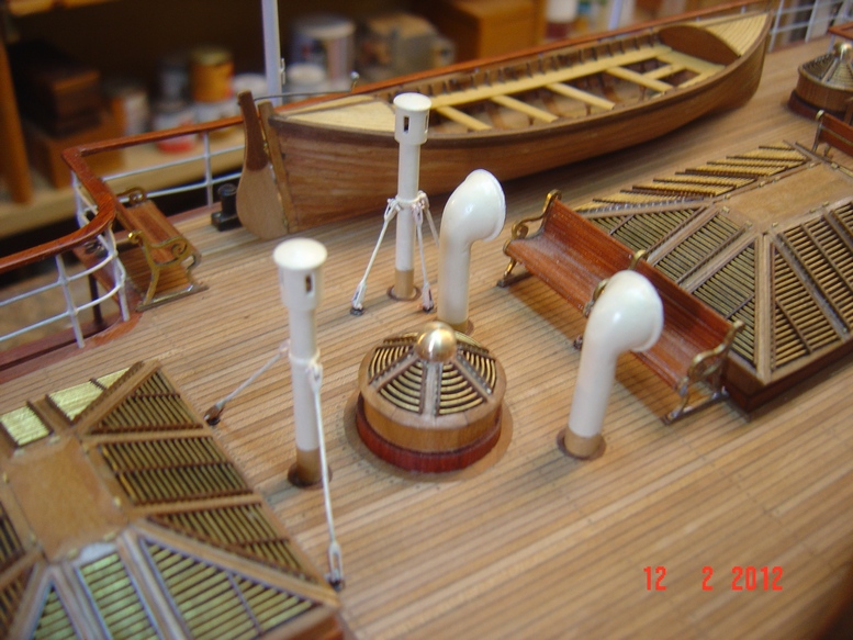

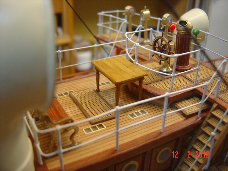

Entre otras cosas menudas, hice la mesa de cartas, coloque las chimeneas de estufas con sus tirantes, los nueve manguerotes pequeños que faltaban, las cabillas para los cabilleros de los tres palos, el silbato y la sirena de vapor. En herramientas como última adquisición compre un nivel láser para alinear los palos e incluso podrá valer para marcar la línea de flotación, esto ultimo todavía no lo experimente.

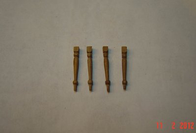

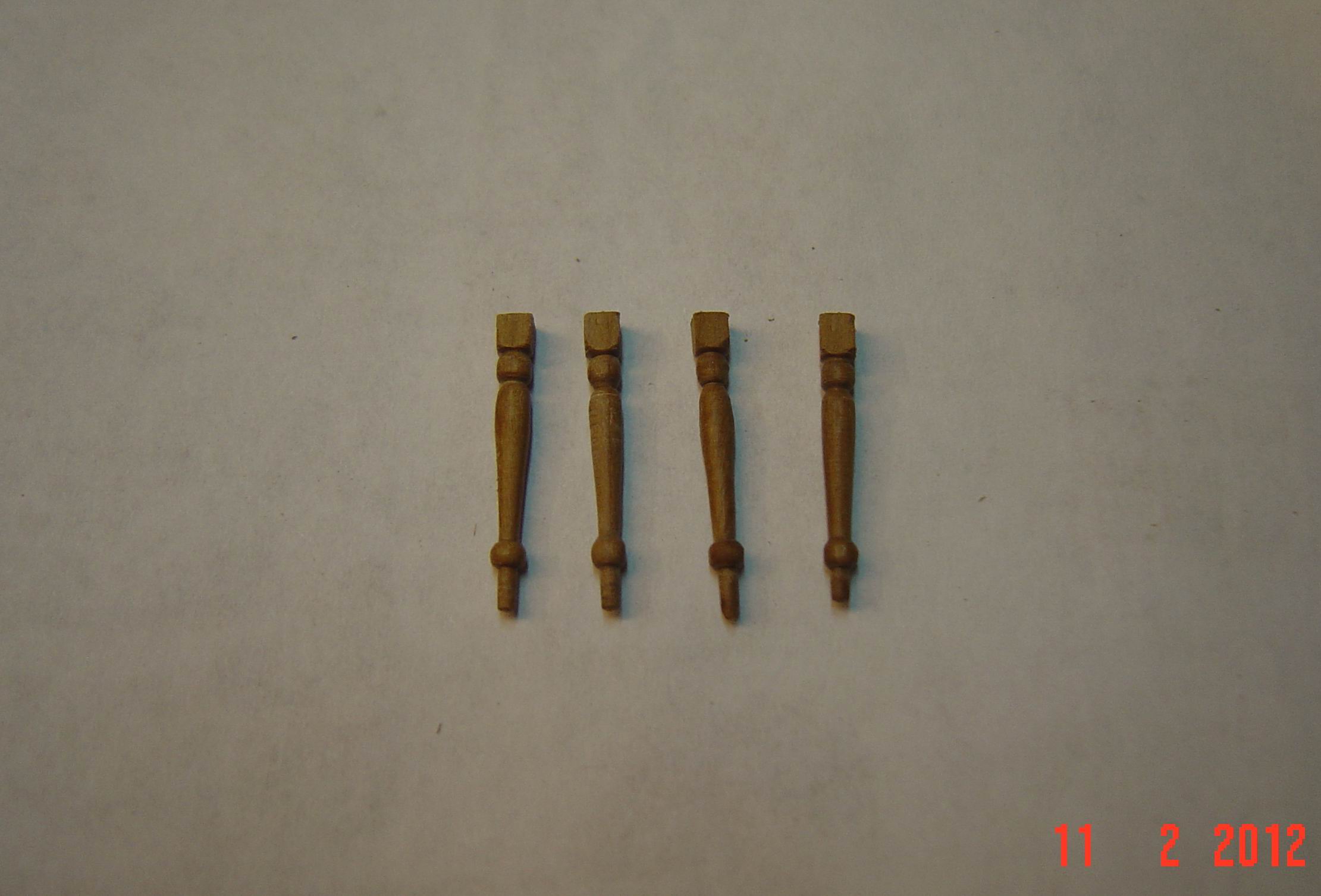

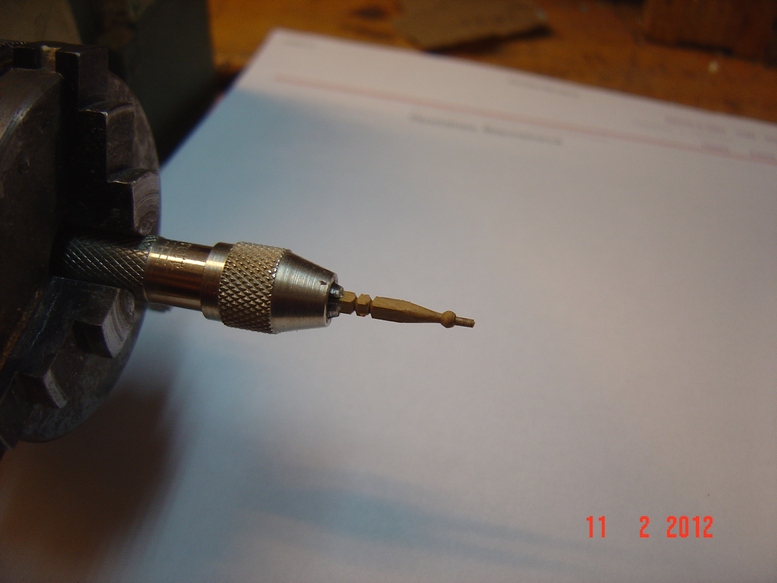

Torneando las patas de la mesa, en la parte inferior dejo un espigo para introducir las patas en un orificio y de esta forma sujetar la mesa, para tornear piezas partiendo de un listón cuadrado uso unos mandriles de cuatro mordazas que me centran muy bien la pieza, de esta forma puedo dejar la parte superior de la pata cuadrada.
Las cuatro patas torneadas.

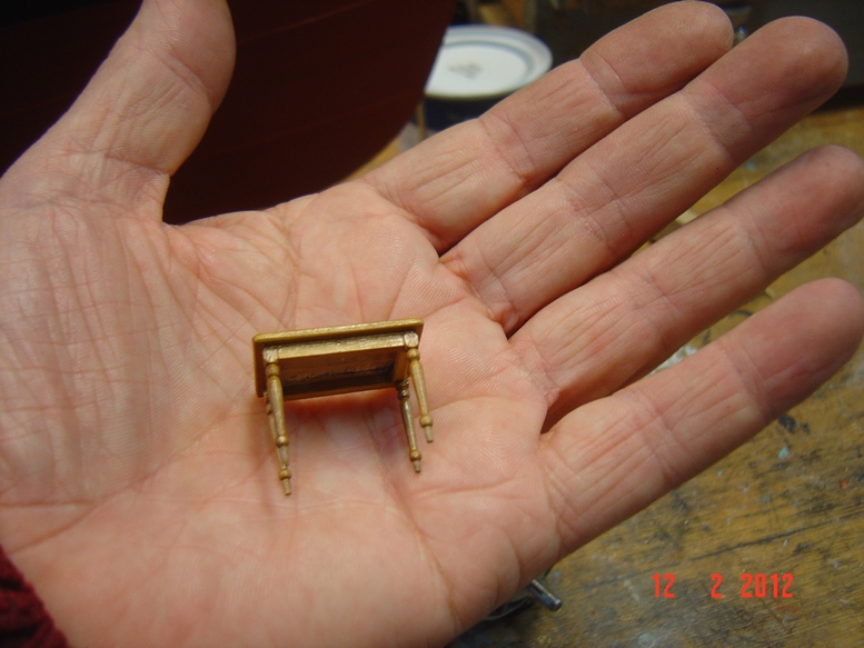

La mesa montada, comparando tamaño con la mano.
La mesa colocada en su lugar
Chimeneas de las estufas con sus tirantes, manguerotes pequeños y los bancos clavados a cubierta y con suplementos para compensar la brusca.
En el castillo de proa también hay dos chimeneas y tres manguerotes
Cabillero y cabillas del trinquete, las cabillas las hago con el torno copiador, son de boj y de 1mm de diámetro.
Silbato y sirena
Silbato y sirena
El láser en funcionamiento, comprobando la perpendicular de los palos.
