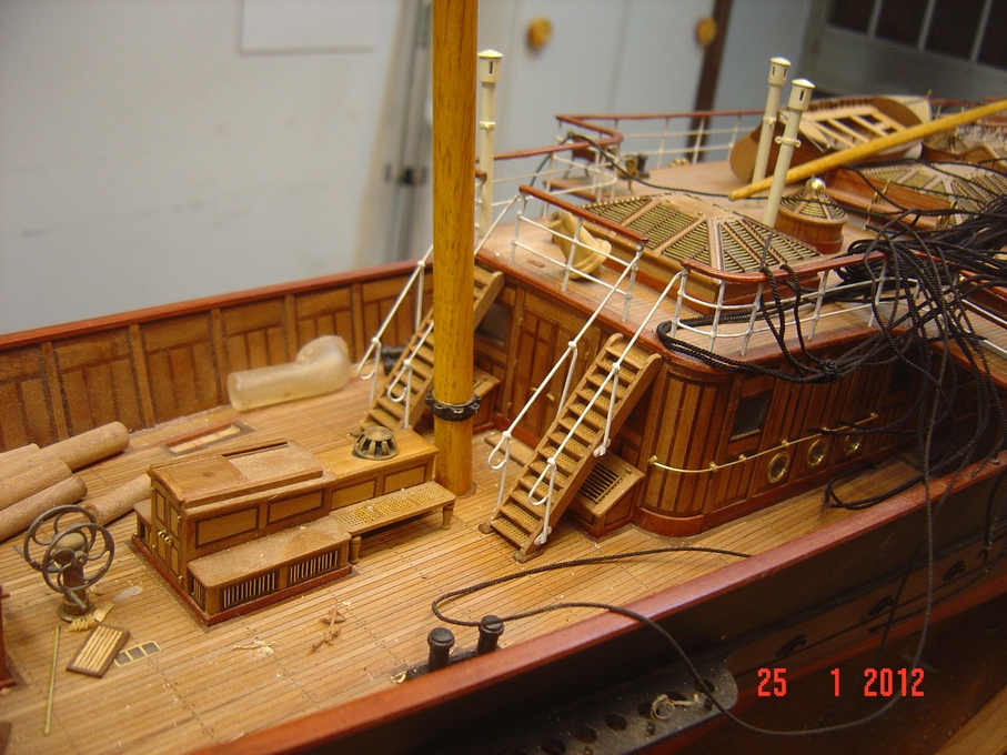

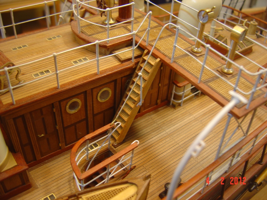

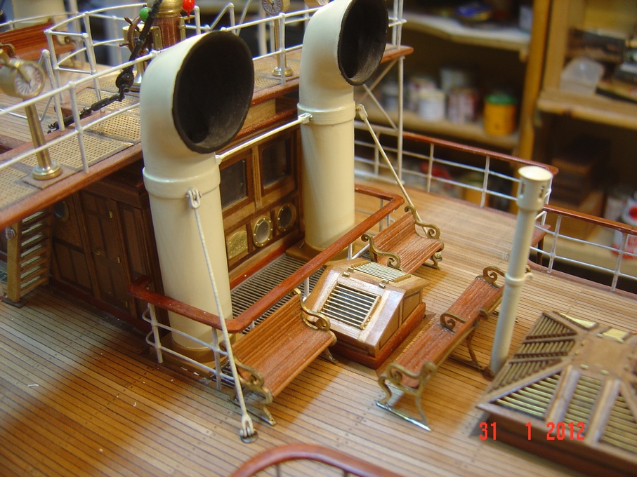

La semana pasada no he puesto los últimos avances porque ahora estoy en fase de colocación definitiva de lo construido que estaba colocado provisionalmente, como son los manguerotes, escaleras, tambuchos etc., en estos quince días también he montado la mayor parte de la jarcia que en este modelo es poca, obenques, burdas y estays.
El trabajo que queda es poco vistoso, prácticamente esta terminado, faltan los pequeños detalles que de todas formas calculo que tengo para dos o tres meses
Saludos cordiales
José Rodríguez

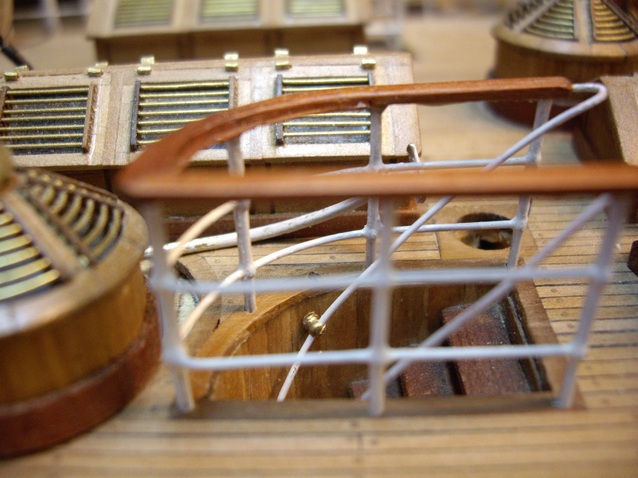

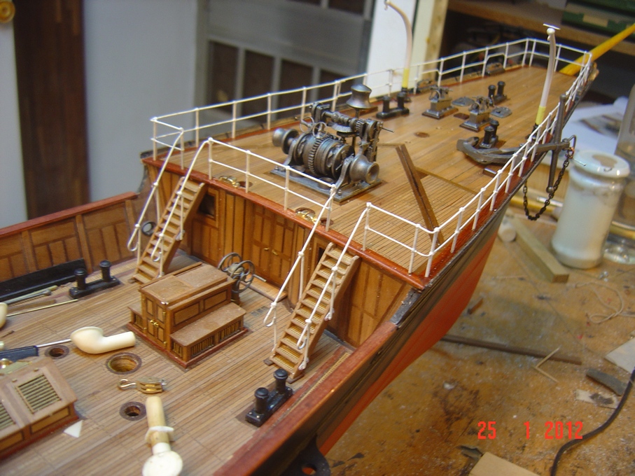

Colocación de escaleras y pasamanos

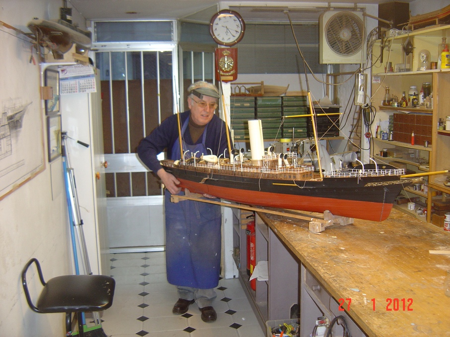

Un servidos girando el modelo 180 grados a estribor

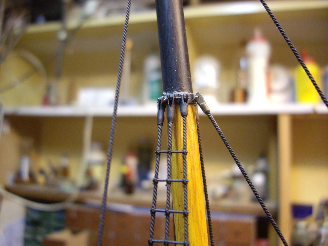

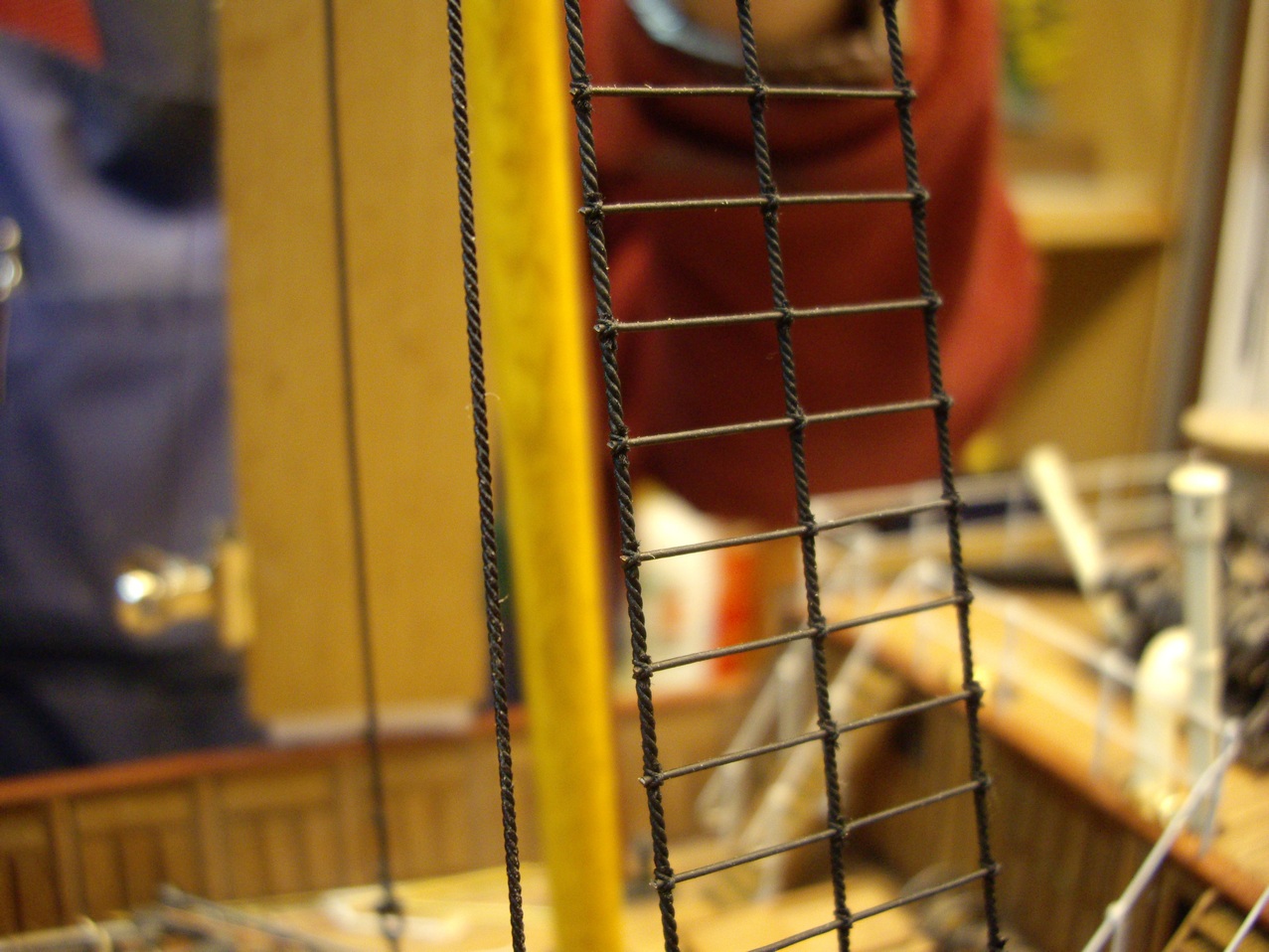

Los flechastes en el barco real eran de varilla metálica, seguramente de hierro, yo los hago de hilo de cobre de 0.5mm de diámetro, enderezado y endurecido retorciéndolo con un pequeño taladro, esto lo hago con trozos de medio metro de largo.

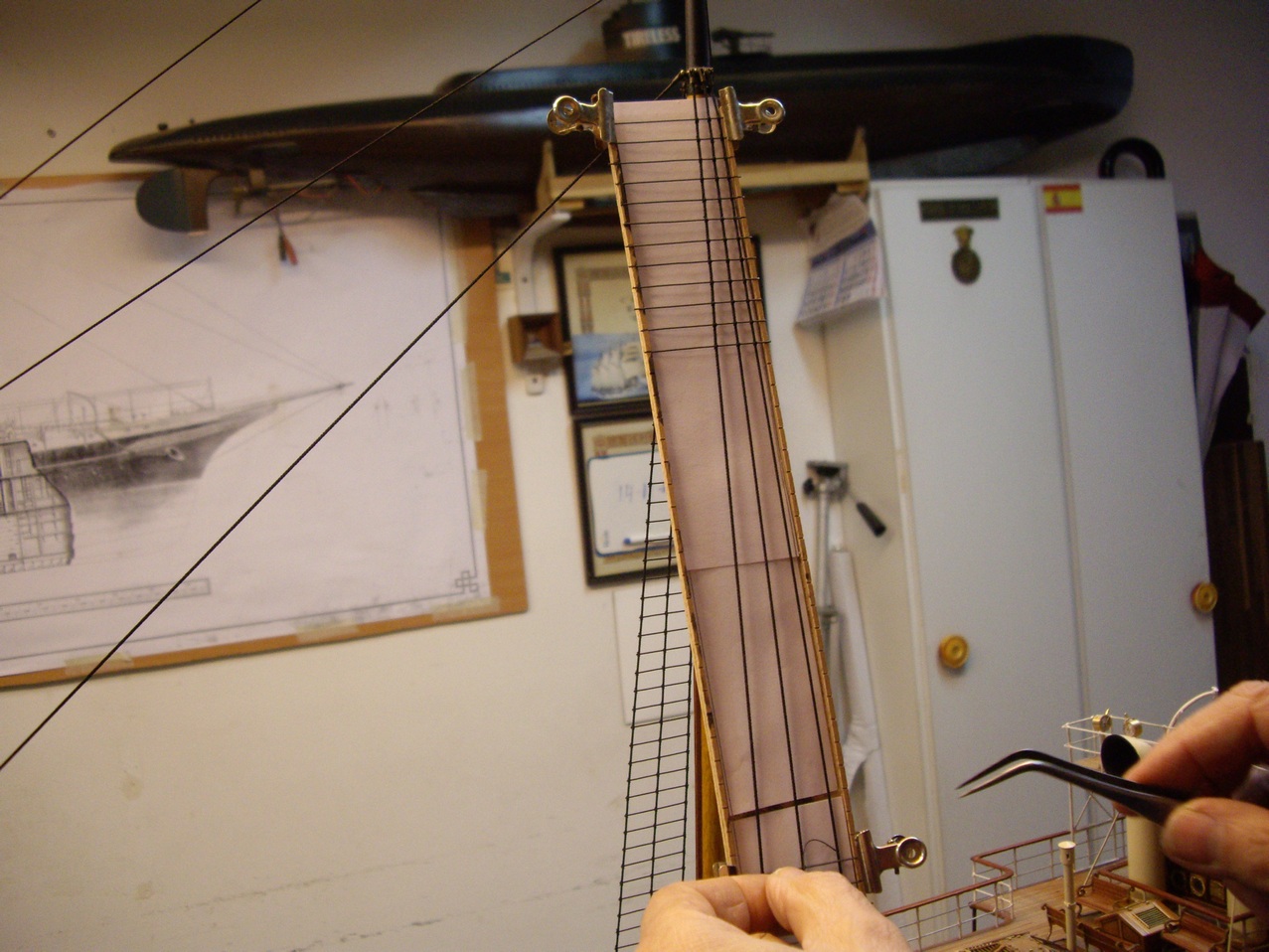

Hice un bastidor con ranuras equidistantes 5 mm de separación y 0,5 mm de canal en la sierra circular de hacer los enjaretados, en estas ranuras introduzco el flechaste, queda separación por la parte de atrás del obenque para poder hacer los nudos.

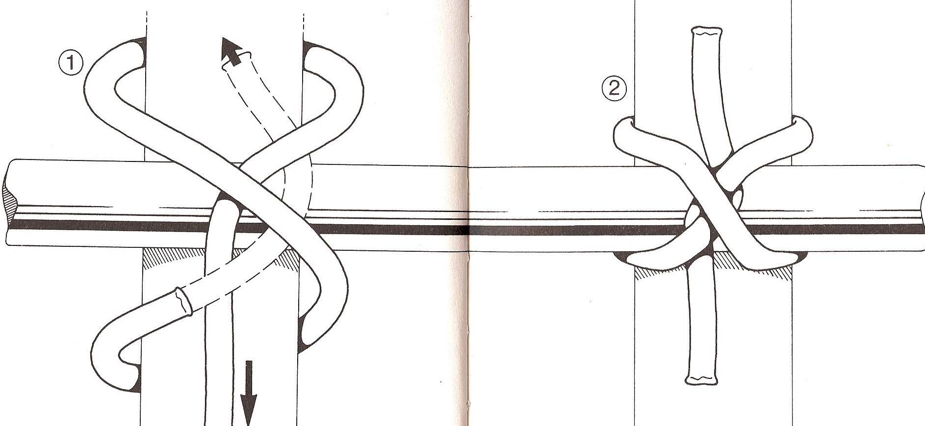

Recuerdo una vez mas el nudo que uso para los flechastes, es el nudo de yugo, muy parecido al constrictor.

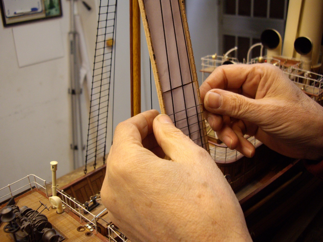

El trabajo de atar los flechastes lo hago comenzando por arriba y por abajo, de esta forma cambio de posición y no canso tanto los brazos y la espalda, en este caso son unos trescientos flechastes y novecientos nudos, si los hubiera hecho sin parar serian unas diez horas
La flechadura terminada, como podéis ver que el nudo permite cortar los chicotes completamente al ras sin miedo a que se deshagan.

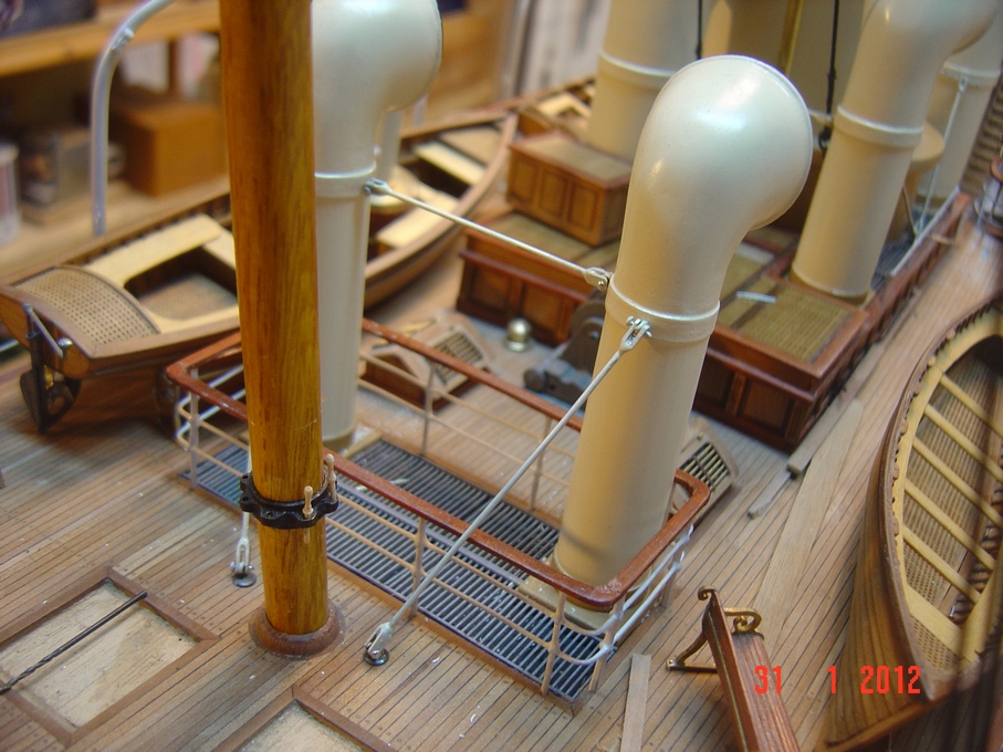

Manguerotes colocados y con los tirantes.

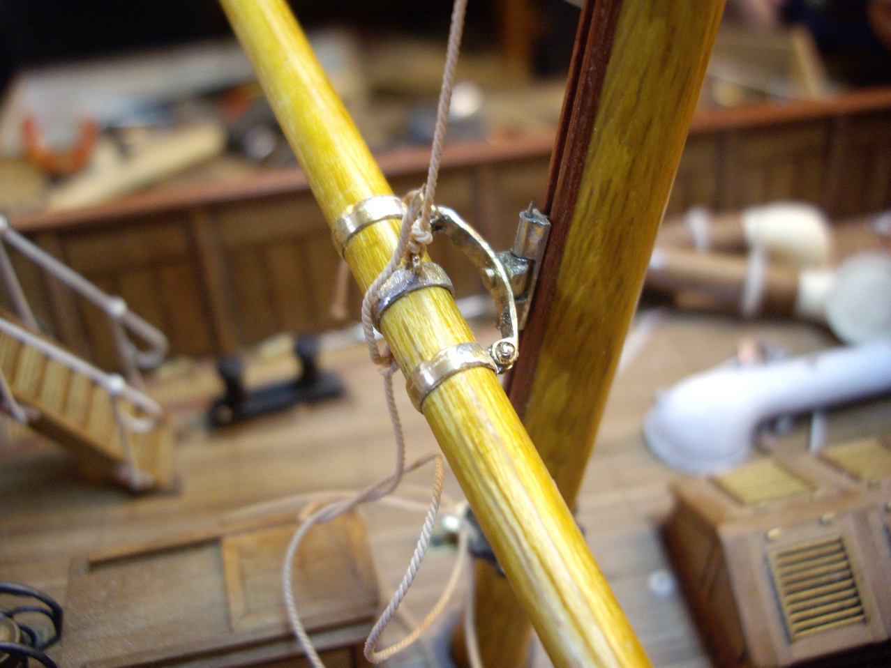

Troza o arbotante de la verga, en este caso es de patín que se desliza por una canal que corre a lo largo del palo

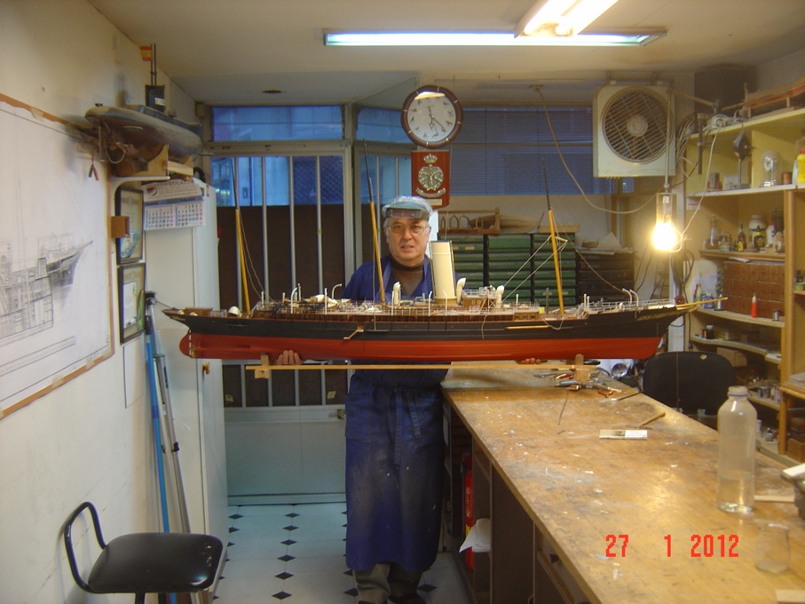

Comentario: Un servidos girando el modelo 180 grados a estribor
06.JPG [ 259.86 KiB | Visto 25 veces ]
Querido Don José, el giro de bordo que muestras es de 90º únicamente
Cariñosos saludos.

Hola Zapalobaco, aquí tienes los 90 grados que te faltaban.
Saludos cordiales
Jose Rodriguez

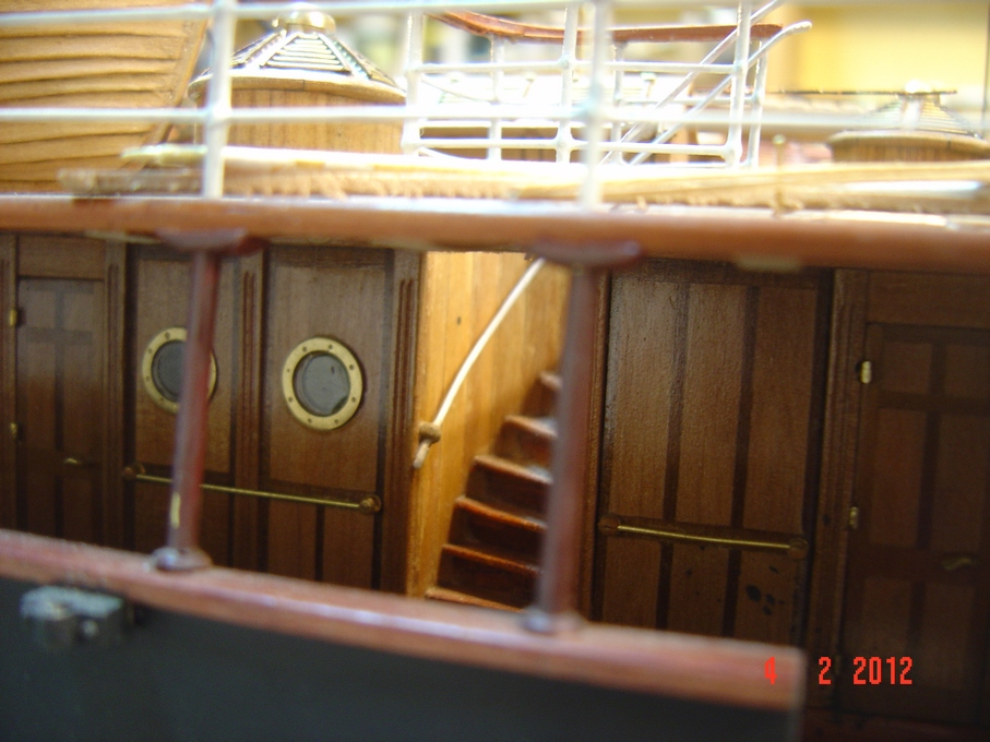

Hola don Jose ,una curiosidad,en la cubierta pequeña donde esta el timon,osea por detras,creo fijarme,o me parece que no lleba tapines,es asi?y si lo es,es por algun motivo especial?un saludo y sigo atento.....
jose rodriguez
Mensajes: 593
Ubicación: la coruña
Re: En grada el yate Giralda de el Rey Alfonso XIII Escala
Mensaje por jose rodriguez »
michael escribió:Hola don Jose ,una curiosidad,en la cubierta pequeña donde esta el timon,osea por detras,creo fijarme,o me parece que no lleba tapines,es asi?y si lo es,es por algun motivo especial?un saludo y sigo atento.....
Hola Michael
Los tapines son para tapar los tornillos o grandes clavos que sujetan tablones gruesos de las cubiertas o el forro, en el techo de la timonera no pueden ir tapines porque se supone que las tablas serian mucho mas finas que las de la cubierta por lo tanto la clavazón seria de pequeño diámetro y de cabeza fina

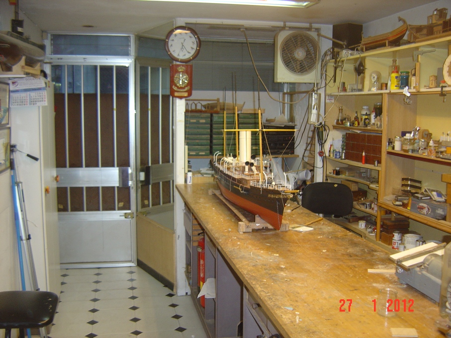

Mensaje por zocas »
la mesa de trabajo esta muy limpia,no hay virutas ni serrin ni herramientas ...... trabaje mas y menos rollos.
saludos..... un amigo

Mensaje por jorge ramos »
amigo zoca...cuando una persona va a hacer una foto de carnet de identidad...o en una boda o bautizo...se ducha ..se peina...y se perfuma aumque en la foto no sale el olor al perfume...jajajaja.....el maestro jose rodriguez tiene que presentar su modelo con elegancia...maestria...y limpio todo su entorno....para que se vea el nivel y la categoria profecional de todo su buen hacer....maestro...gracias por las clases en su paso a paso...un saludo
