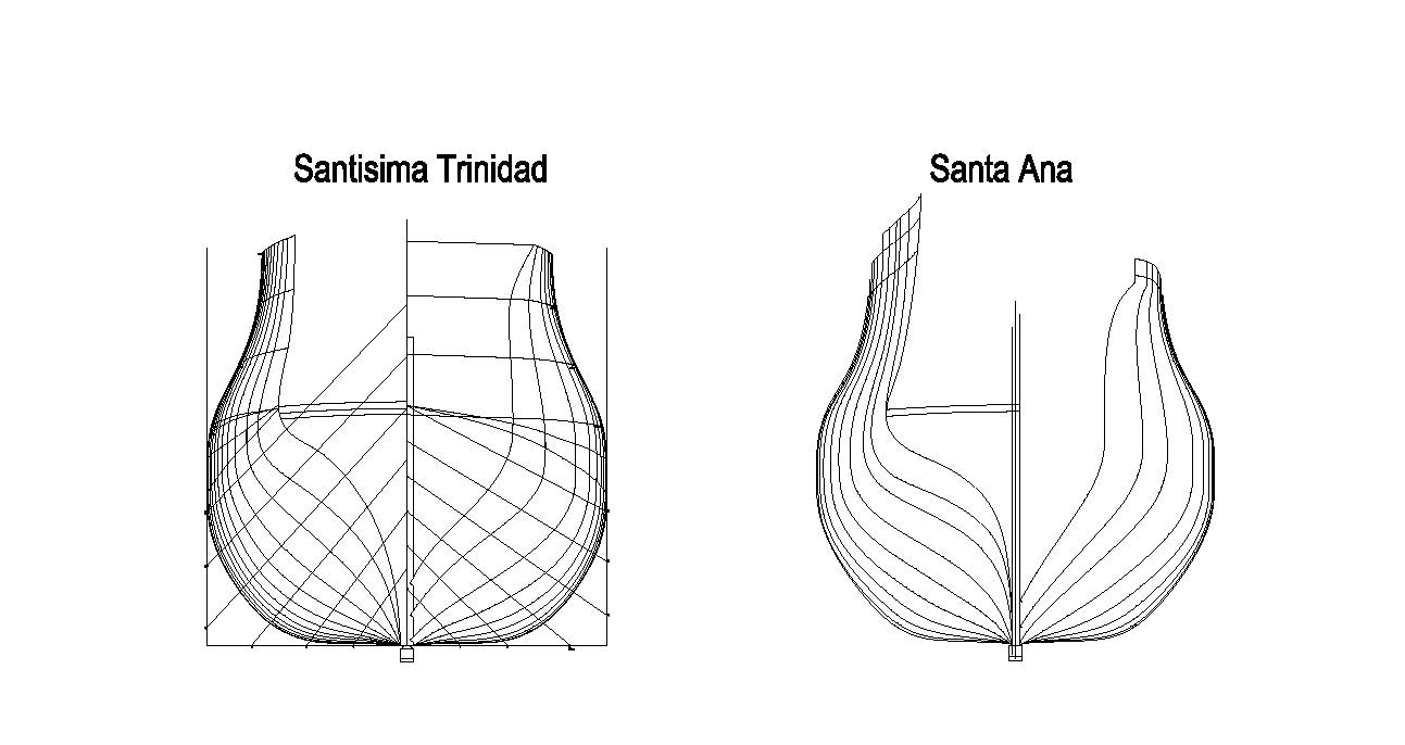

Por otro lado, no mal interpreteis mi comentario, pero ¿será que Godoy, -a quien no tengo el placer de conocer- cree que el modelo que afirma del Santa Ana es del Santa Ana realmente?
Juan Carlos Mejías me dijo una vez que no le correspondía por la forma de la roda y la posición de las mesas de guarnición. Luego me mandó unas fotos en detalle del modelo y en efecto,aparte de los detalles constructivos propios de los barcos de factura Jorge Juan, las formas de ese modelo no corresponden con las del Santa Ana, que es menos lleno de proa y en el cual las formas tienen una transición más suave. De hecho al ver el modelo y compararlo con el plano del Santisima Trinidad, estoy casi seguro también que ese modelo corresponde a un tres puentes de Jorge Juan y por que no al Santísima. Fijaros bien en el modelo visto de proa y las dos cajas de cuadernas que adjunto. Como del Santísima hay mucha información pero poca fiable, lo desarrollé de la cartilla de trazado original. La caja de cuadernas del Santa Ana es simplemente calcada. A ver qué os parece.

Es la cartilla tomada en una varada antes del remonte.
Lo de las formas es lo que más me gusta....sobre todo a partir de cartillas, y si vienen acompañadas de un plano de disposición general, entonces.....

ese navío esta muy tuneado, y la arboladura es de finales del XVIII, con detalles incongruentes, pero el casco es un JJ.
Es muy curioso el comentario que se hace sobre este modelo en Modelos de arsenal del Museo Naval,
"Tradicionalmente se atribuye a una iniciativa de Casimiro Vigodet la orden de construcción de este modelo en el arsenal de Cartagena hacia 1824. No deja de ser extraño que se adoptase tal disposición en fecha tan tardía y sin causa aparente, (...) y más sin aportar la documentación que lo pueda atestiguar."
Es muy posible que haya algo de verdad en lo anterior en el sentido de que el casco estuviese desarbolado y fuese iniciativa de Vigodet la reconstitución de la arboladura en 1824, para lo cual el artesano pudo tomar por modelo el aparejo que en aquel momento tuviese más a mano, sin contar el posible efecto de restauraciones posteriores.

isidro escribió:lo que esta claro es que el casco es un JJ .
por otra parte el S.T. tambien era un JJ y seguramente en trafalgar tendría todo el aparejo cambiado, por lo que en último caso resulta ilustrativo, pero desde luego somete al restaurador a un dilema, restaurar como estaba a primeros del XIX o restaurar (reconstruir) como sería el original de 1752..
hasta hace poco la opcion de reconstruir a su estado original era ciencia ficcion porque nos e sabia como era en 1752 con la precisión suficiente, pero hoy en dia se puede hacer muy detalladamente y sobre todo con refencias sólidas y bien asentadas..... :mrgreen:
¿De 1752? ¿El ST o el modelo del pretendido Sta Ana?

isidro escribió:hablaba de 1752 como sinonimo de JJ.
de tanto estar en esa época empiezo a ser criptico... :oops:
el modelo llamado santa ana tiene un monton de detalles propios de la decada de los 50, podemos hablar de ellos delante del modelo algun dia...

Si, sin duda alguna las formas son de JJ, estoy de acuerdo. Ya en otros detalles constructivos no sabría decir pero hablando de cajas de cuadernas no se me escapan por ahora.

En cuanto al Santa Ana, el catálogo del MNM dice que se arboló en 1930 y el mismo catálogo afirma que la restauración con pinturas sinteticas en los años 80 perjudicó seriamente al modelo. Tambien recoge la tesis de Mejias de que el Santa Ana no es tal; la reputa (hablo de memoria) como de "no exenta de argumentos de importancia" o algo así.
