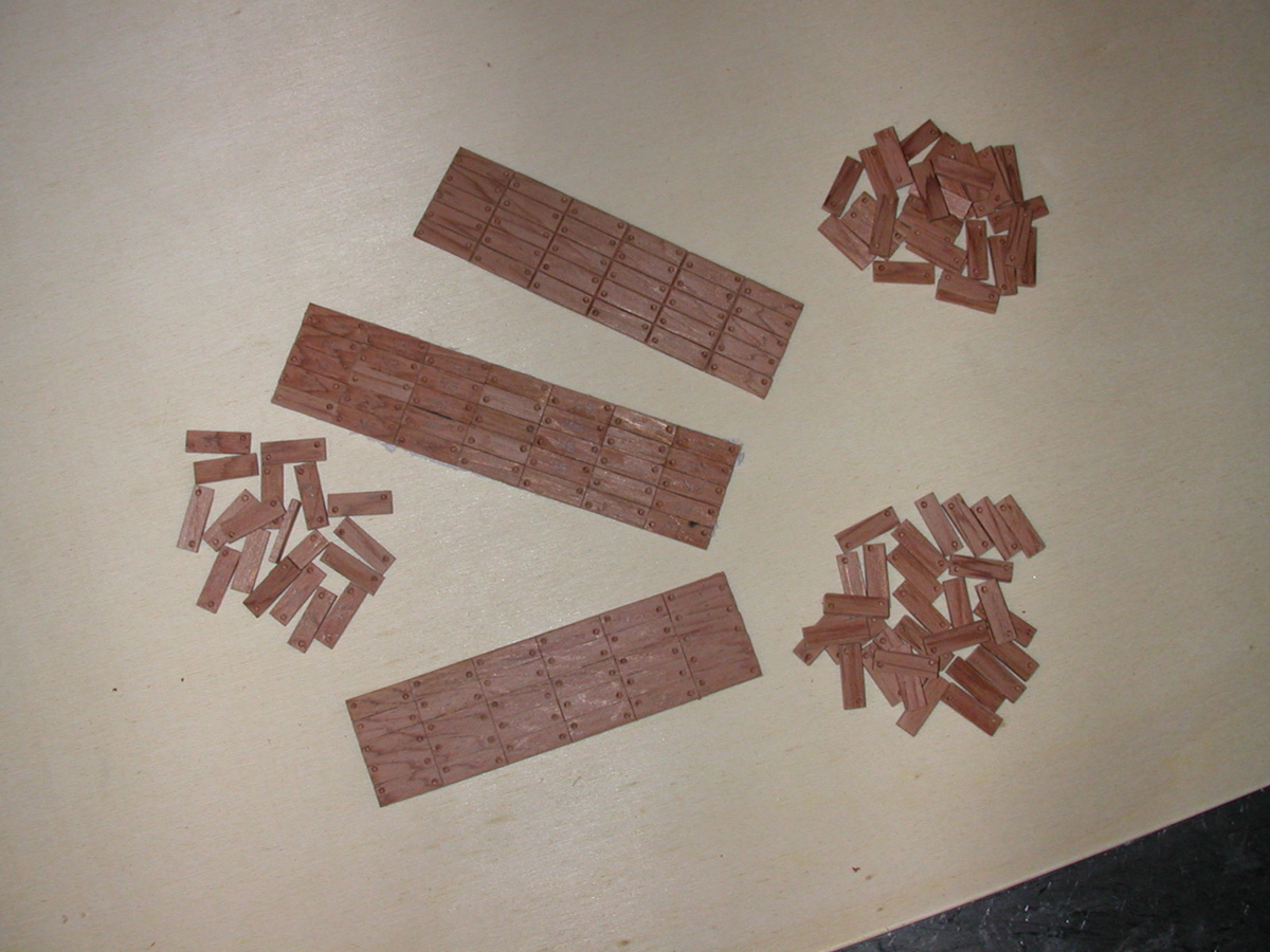

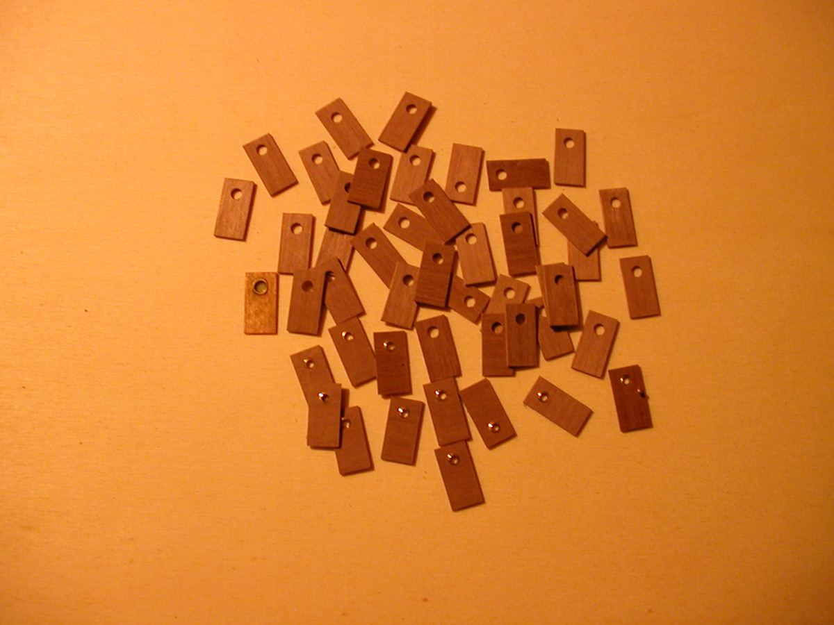

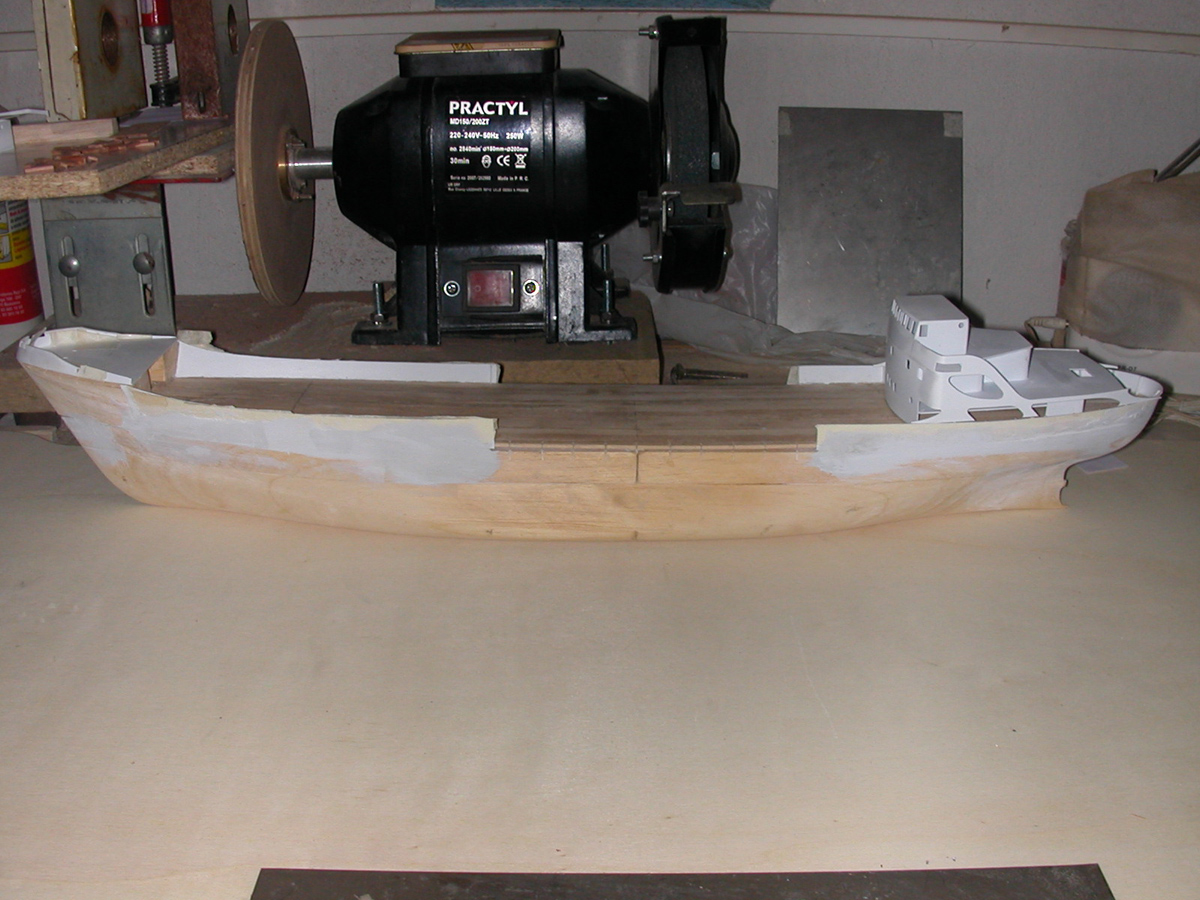

Bueno siguiendo con el tema del Ulia pongo algunas fotos de lo último, mas que nada para que no decaiga el hilo.
No he hecho mucho, estoy un poco vago y encima como ya he dicho, estoy con tres modelos a la vez. Uno que se ve en las primeras fotos de este hilo, el Alange", y el "Sierra Madre". Son cargueritos no bellos precisamente, pero tienen para mi especial significación.

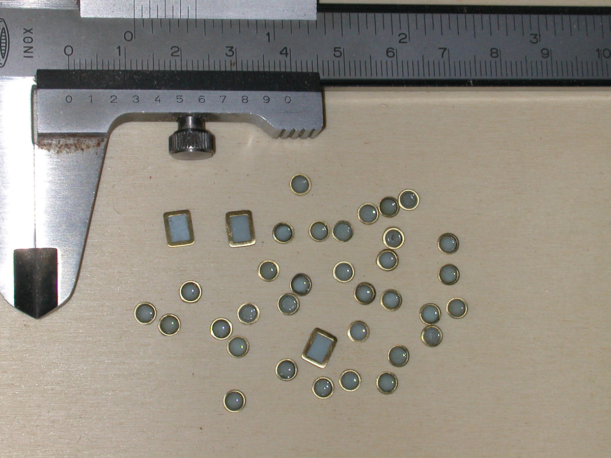

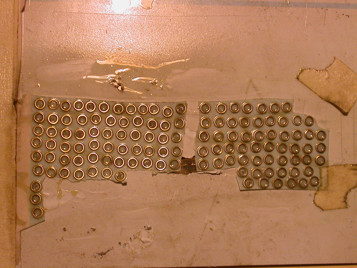

¿Luis, como cortaste los portillos?
losdelgoya
- Mensajes: 758
- Ubicación: Santander
Re: CONSTRUCCION EN LATON DE LA M/N " MONTE ULIA" UTILIZACI
Joaquín, los portillos están cortados con el torno a partir de tubo de 4 mm. de diámetro y 0,30 de pared . Una cuchilla bien afilada y estrecha.
Para evitar que se deformasen, dentro del tubo introduje una varilla de 3mm. Sin ella se deformaban casi todos por mas cuidado que tuviese. Si tengo que aclarar que mi torno ya ha trabajado mucho, tiene algunas holguras que no he podido subsanar, y desconozco si con un torno en condiciones sería superfluo introducir la varilla.
Luis
Luis

Luís, comentas sobre los portillos "He tenido que dar un punto de ciano al papel, y barniz a continuación" ¿podrias explicar tu técnica? me encanta el resultado y yo no sabria realizarlos. Que bien trabajas!!! Un saludo
losdelgoya
- Mensajes: 758
Cani, otras veces situaba el redondo o las ventanas fotograbadas de latón sobre el papel de color, le aplicaba un barniz en spray y era suficiente para conseguir un conjunto sólido y que no se despegaba.
Esta vez, probablemente por el barniz (diferente al anterior), al repasarlos se despegaba, y por eso tuve que dar un poco de ciano antes de aplicar el barniz. Afortunadamente no se nota (y menos los que ya vemos poco).
El anterior creo que era Valzapón (barniz para metales). Este, el actual es de Tamiya.

Luís y el papel que utilizas es papel normal, tipo folio, gramaje 80-100 por ejemplo ??
Gracias Luís, cuando haga un modelo con ventanucos probaré la técnica que tan amablemente me has explicado. hasta ahora utilizaba un plastico de transparencias. Saludos

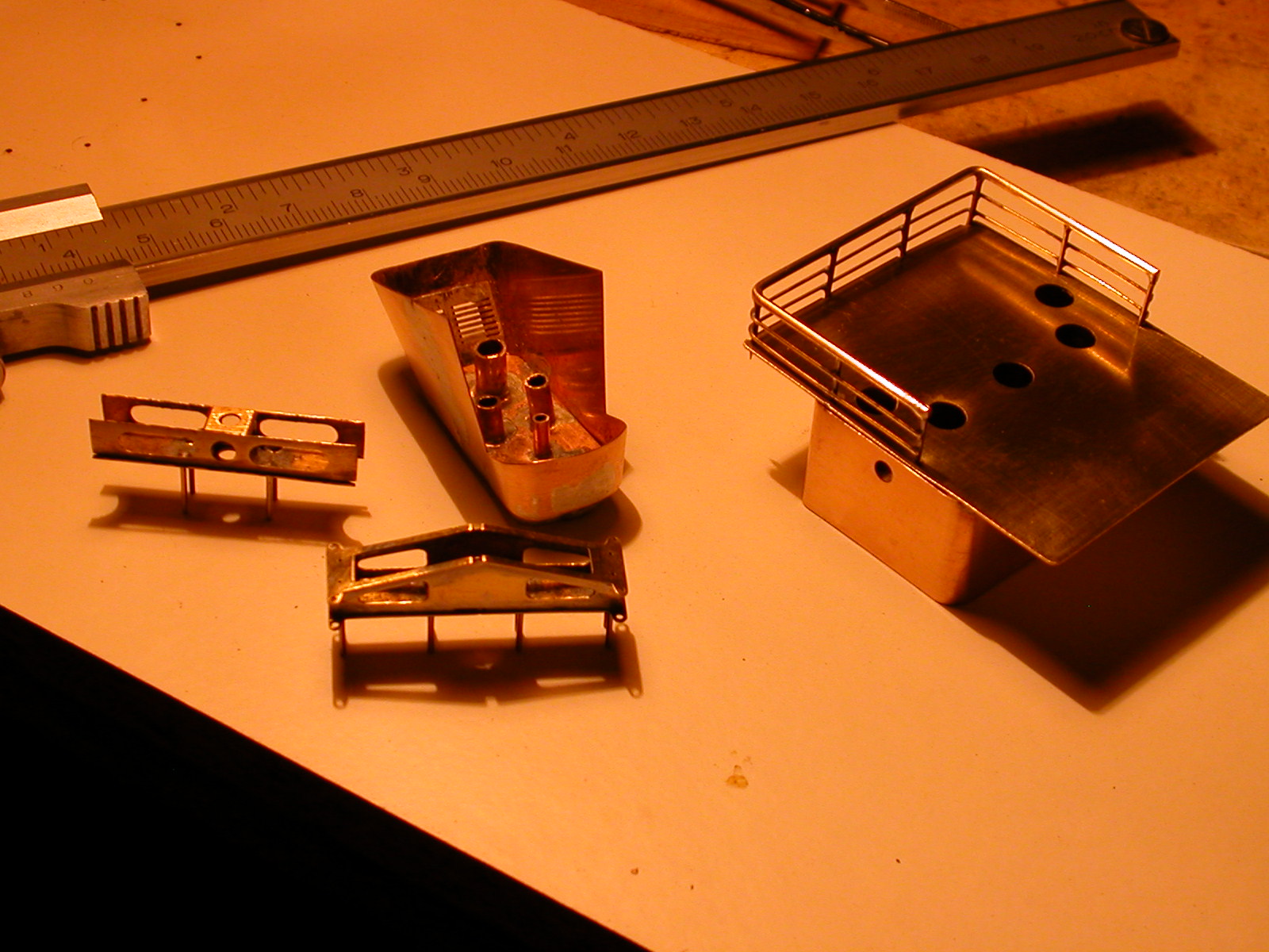

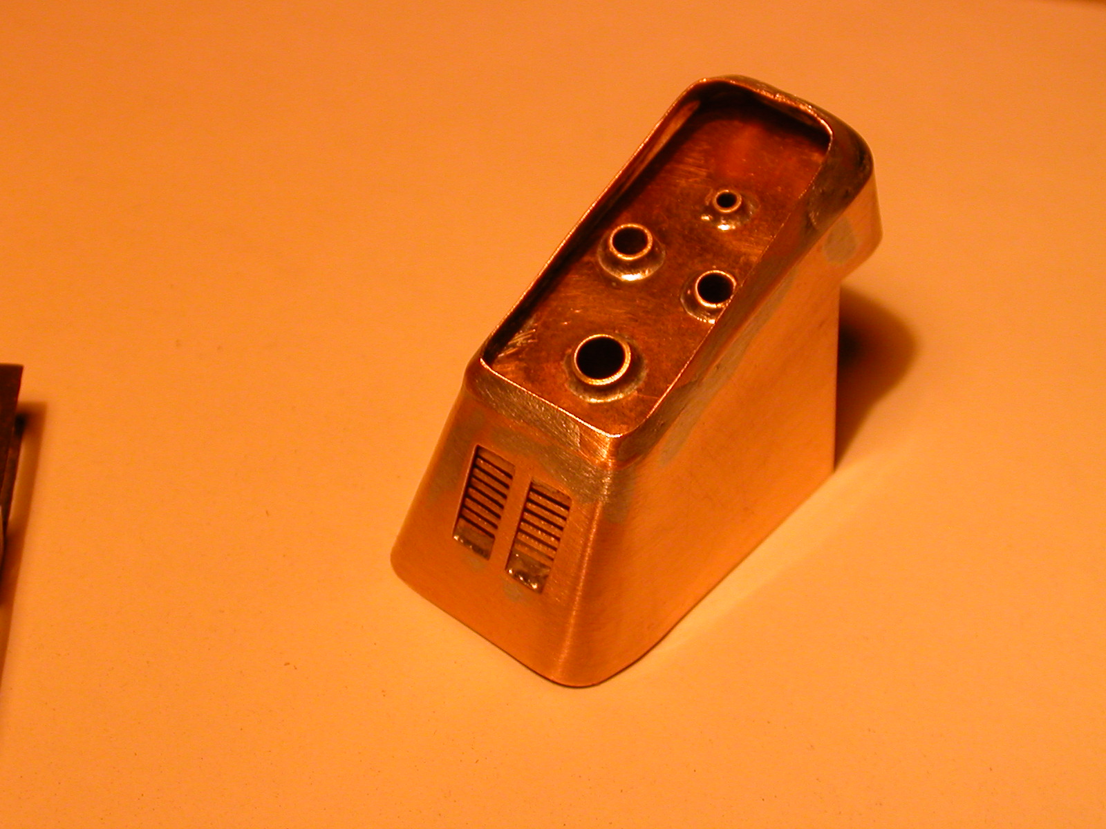

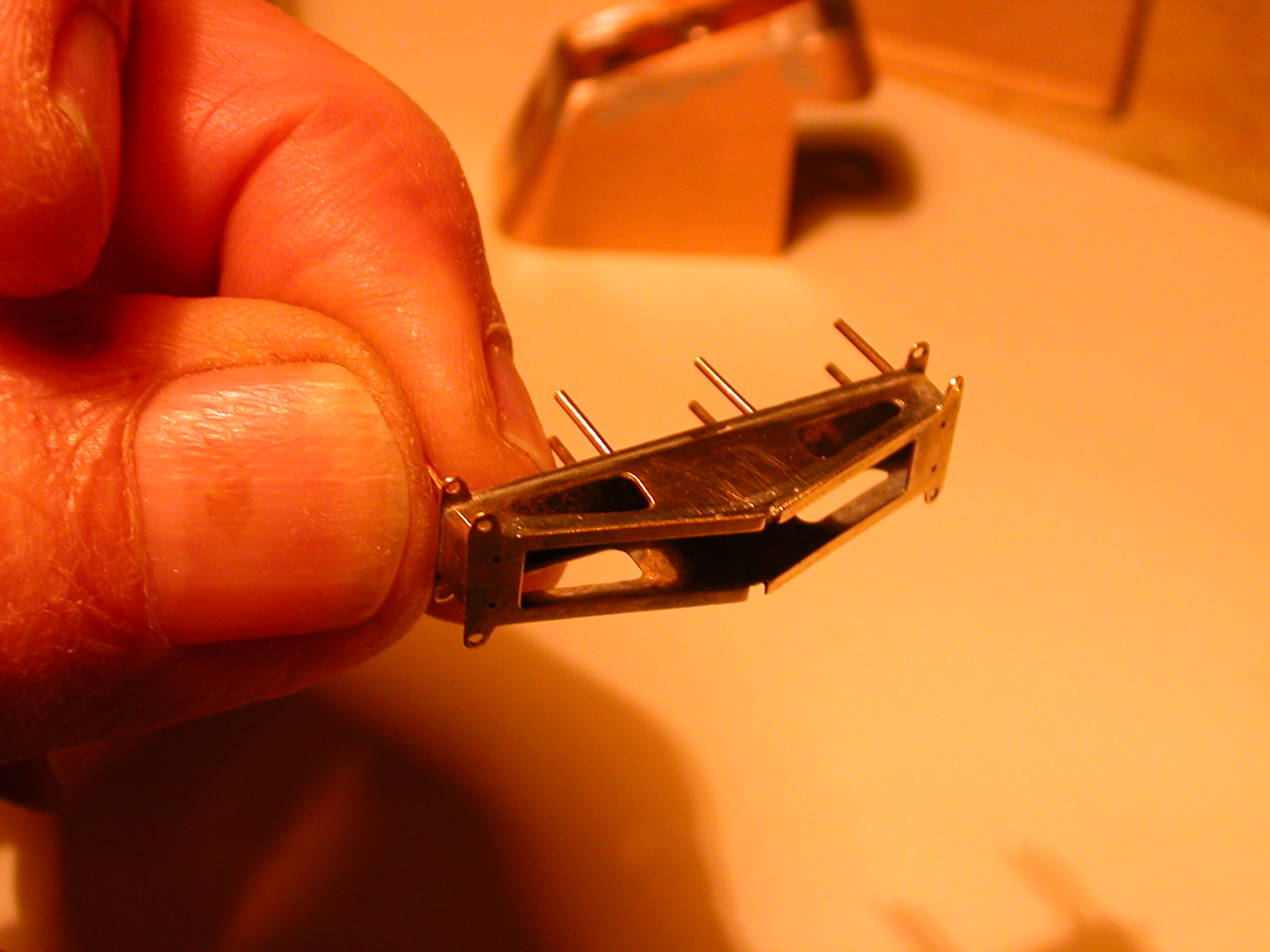

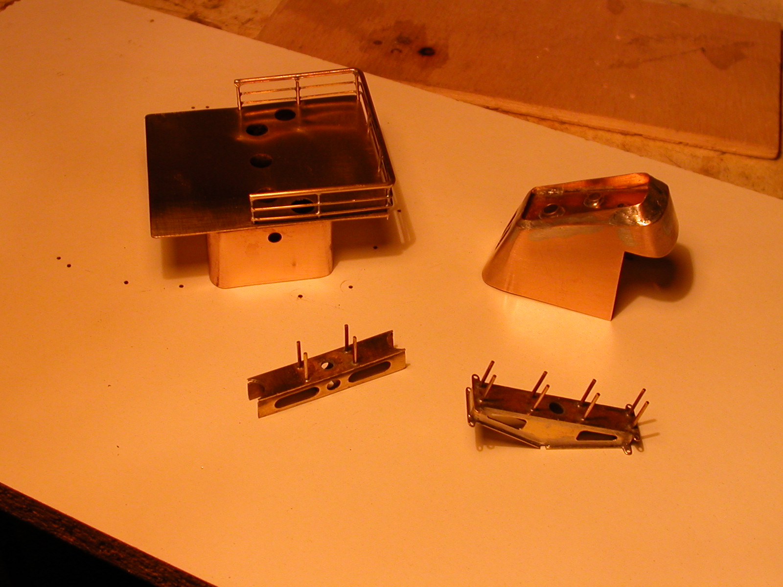

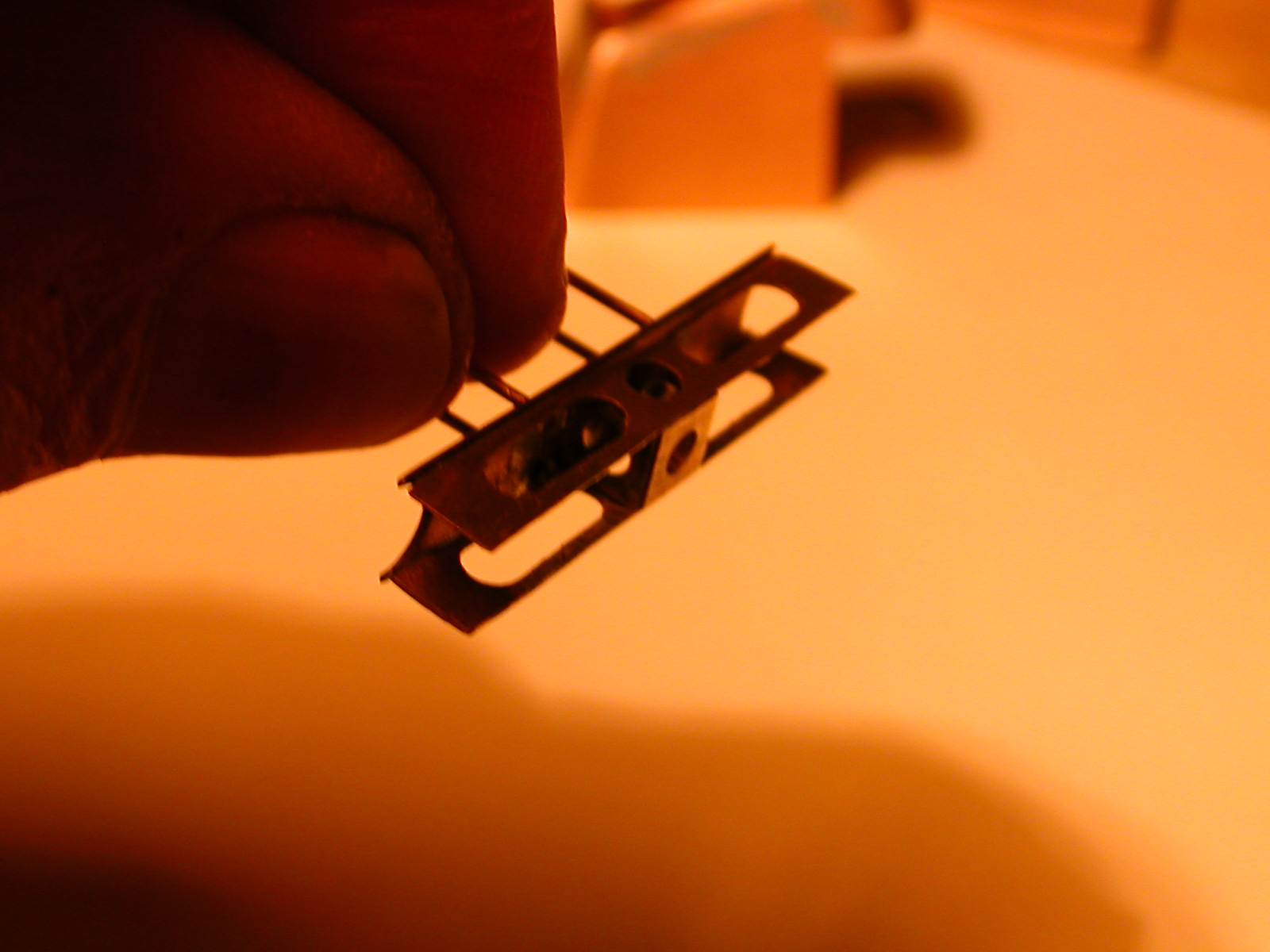

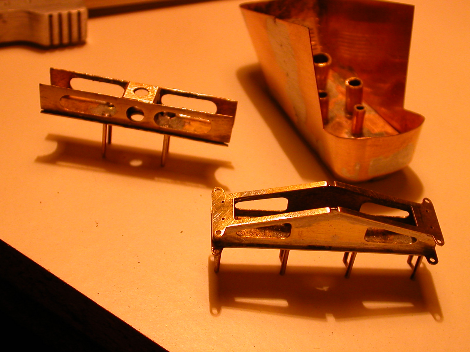

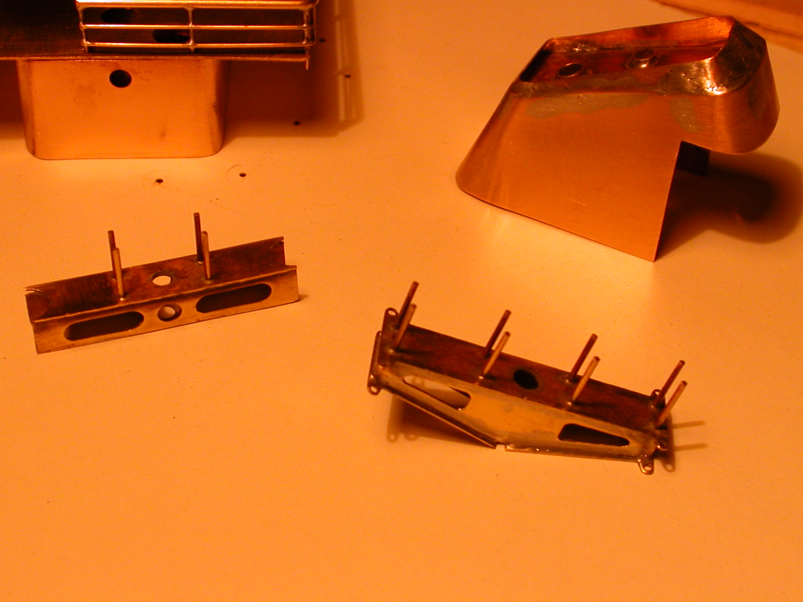

Os pongo algunas fotos de las piezas que he hecho últimamente. Como siempre están fotograbadas y soldadas con estaño. Los candeleros para las futuras barandillas son alfileres de latón.
Aprovecho esta ocasión, para felicitar el nuevo año a todos los que me seguís o leeis.
¡¡Que nos vaya bien a todos!!
Luis
