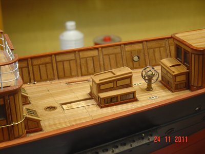

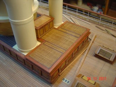

Últimos avances, mas lumbreras, tambuchos, parrillas, etc. piezas latosas de confección y de poca apariencia, quiero decir que apenas se ve el avance de la obra.
Saludos cordiales,
José Rodríguez

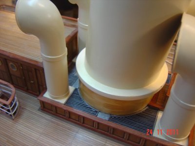

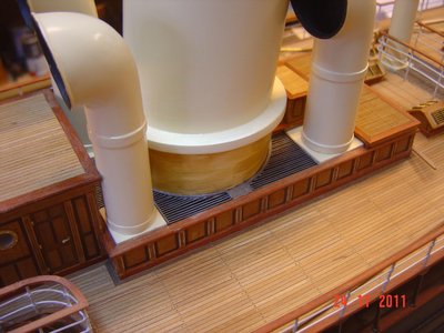

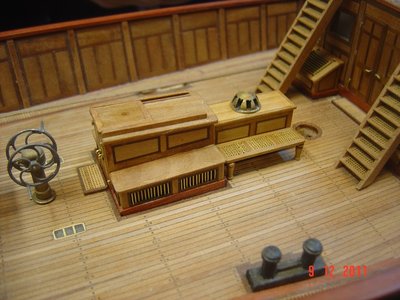

Emparrillado alrededor de la chimenea, el zócalo de esta en fase de pintura.
Enjaretados y arcón, (según el plano box for search lights)
Una lumbrera más
Una lumbrera más
Tambucho de proa y lumbrera
Dos tambuchos y dos lumbreras en popa

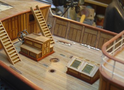

A mi me sigue impresionando, el enjaretado de las escaleras es una delicatesem de modelista, las he tenido en mi mano en el taller de D.José y no me lo creía, y cada vez que veo una foto me sigue pareciendo casi imposible que se puedan hacer.

¿José debajo de las lumbreras que pones? me refiero a debajo de la defensa de barras

Hola Joaquin, debajo de las parrillas va madera pintada de negro mate, igual que en las lumbreras.

Amigo y maestro José, cuanta razón tienes en que el trabajo de pequeñas piezas o detalles que apenas se perciben, resulta latoso y nos da la sensación de no haber hecho nada, después de pasar horas realizándolas.
José, esas bocas de ventilación y la chimenea, son geniales. ¿El color blanco es acrílico satinado?, o ¿están barnizadas?

Hola Maquinilla.
La pintura de la chimenea y de los manguerotes es esmalte sintético, en este caso brillante, pero matizado o satinado, con un producto de Titan llamado matizador, de esta forma se consigue el satinado que se desea añadiendo mas o menos matizador.

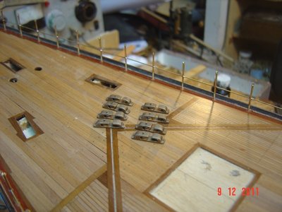

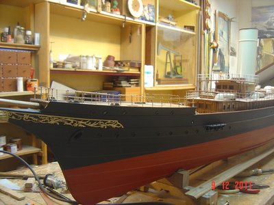

Así va la obra, hice ocho guía-cabos de madera de boj, puente de gobierno con más enjaretados y ahora estoy con las barandillas del castillo de proa.
Saludos cordiales,
José Rodríguez

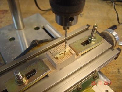

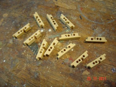

Confeccionando los guía-cabos, madera de boj, los rebajes los hice con la sierra circular.
Una vez taladrados los termino a lima
Los ocho guía-cabos terminados

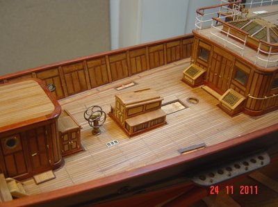

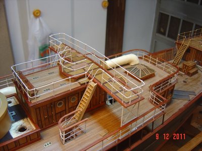

El puente con sus enjaretados
Aquí con las barandillas

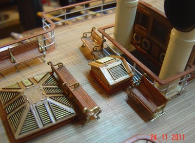

Toma de aire y asientos

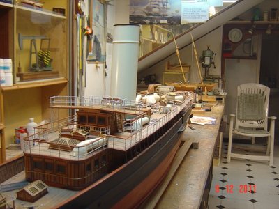

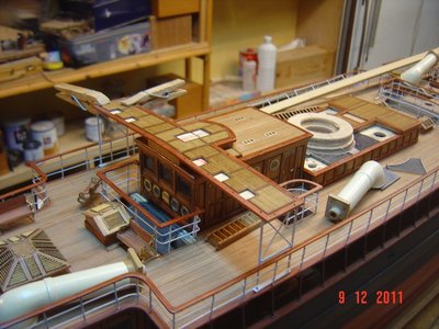

Vista general, da la impresión que esta en desguace.
Comienzo con la barandilla del castillo

maestro siempre tomo nota de sus trabajo y asi aprendo cada dia mas....una preguntita...debajo de las barandillas en la foto 4....la que sujeta la parte alta lo ha hecho de madera?....o es de metal....esos soportes cruzados....creo que son de cobre soldado y pintado...cierto?....cada ves me gusta mas su modelo...bellisimo trabajo...un saludo cordial
