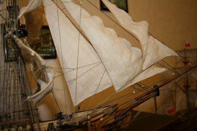

Tienes razón Ricard, lo que pasa es que en muchos de los modelos que he visto estaba así y ya se sabe, como lo ves en otros sitios, pues adelante
Acabo de encontrar un ejemplo que no me disgusta, lo que me preocupa es el "nivel" de cosido. Que si en esto del modelismo soy novato, ni te cuento con el hilo y a "abuja"
Puede ser que esas costuras estén hechas con máquina de coser? Lo digo porque lo veo muy simétrico todo!!!
