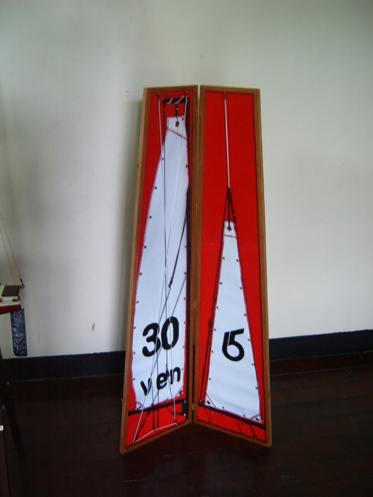

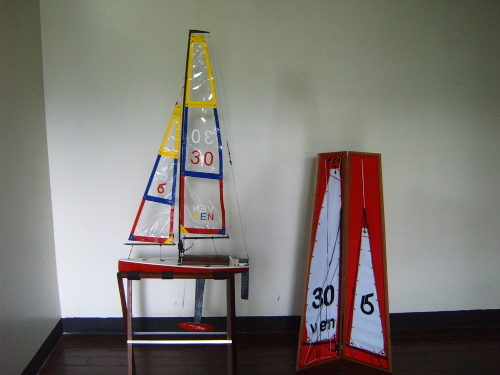

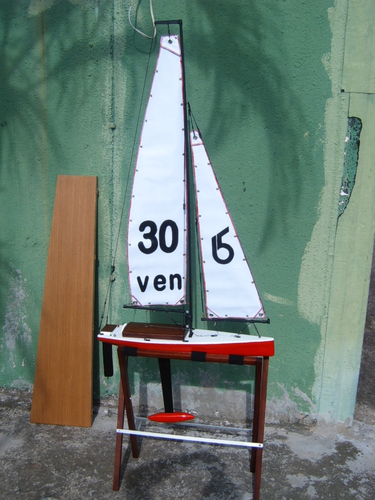

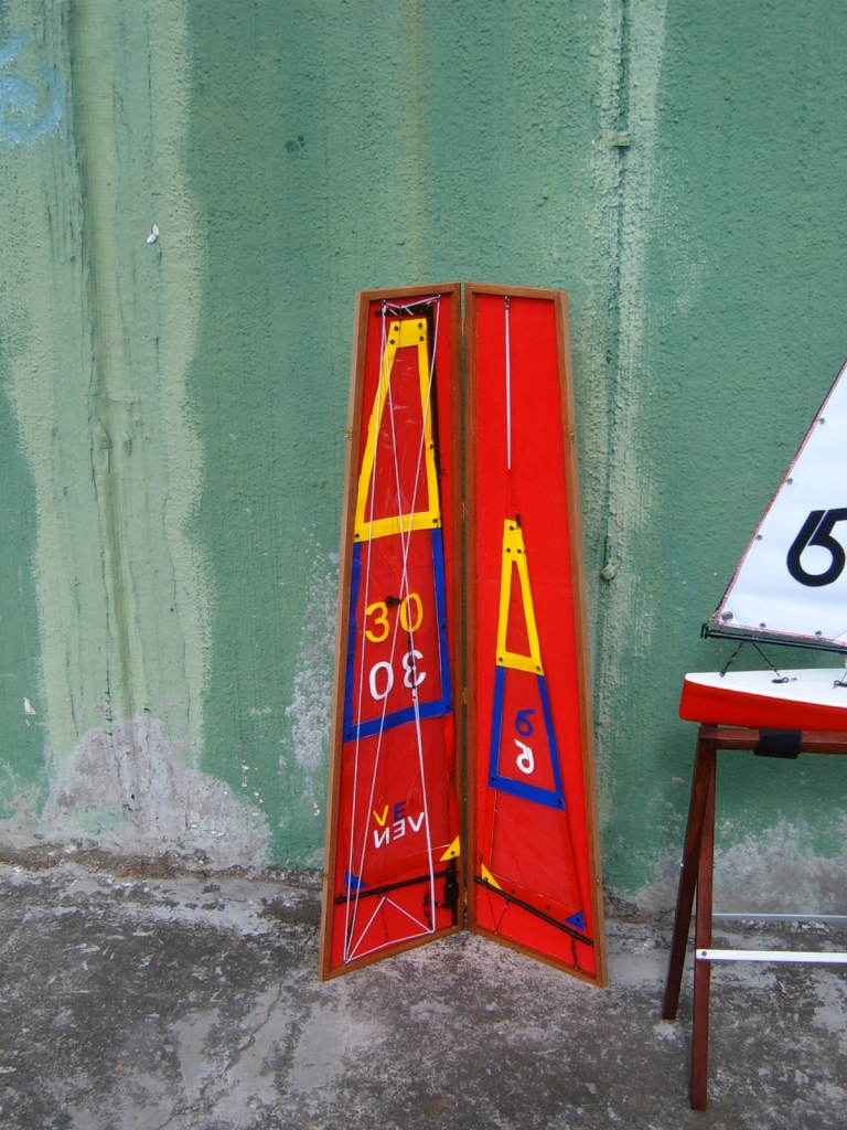

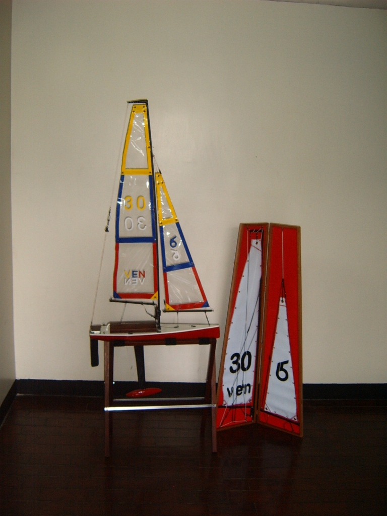

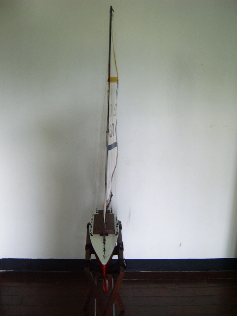

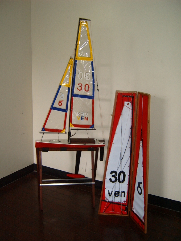

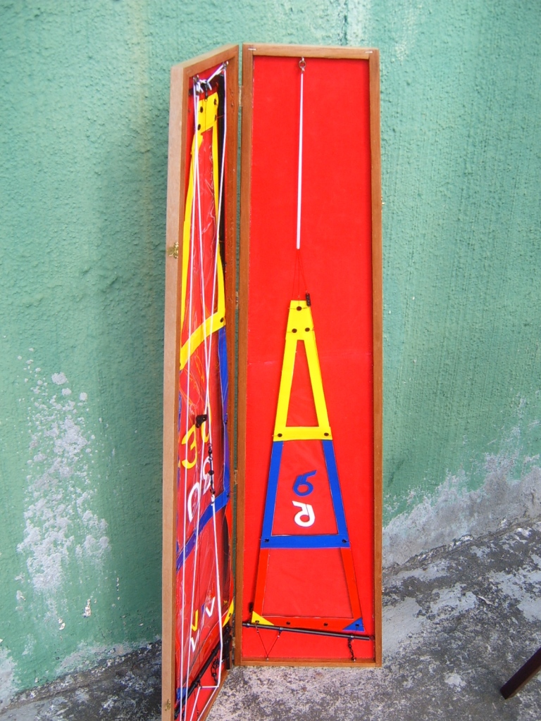

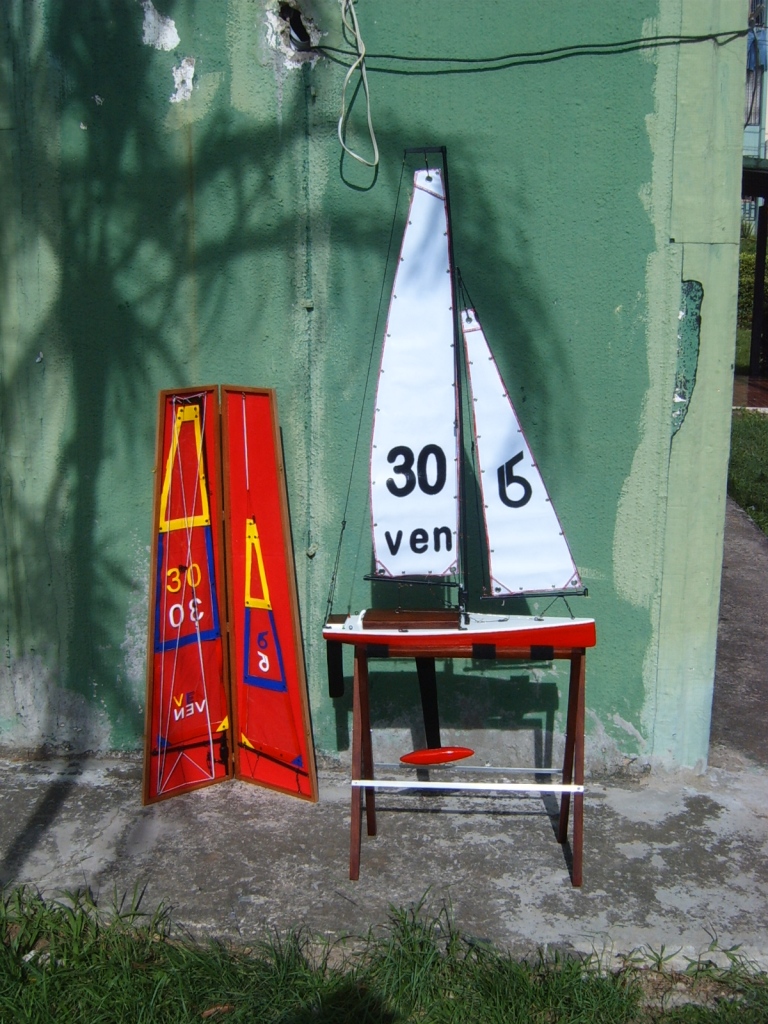

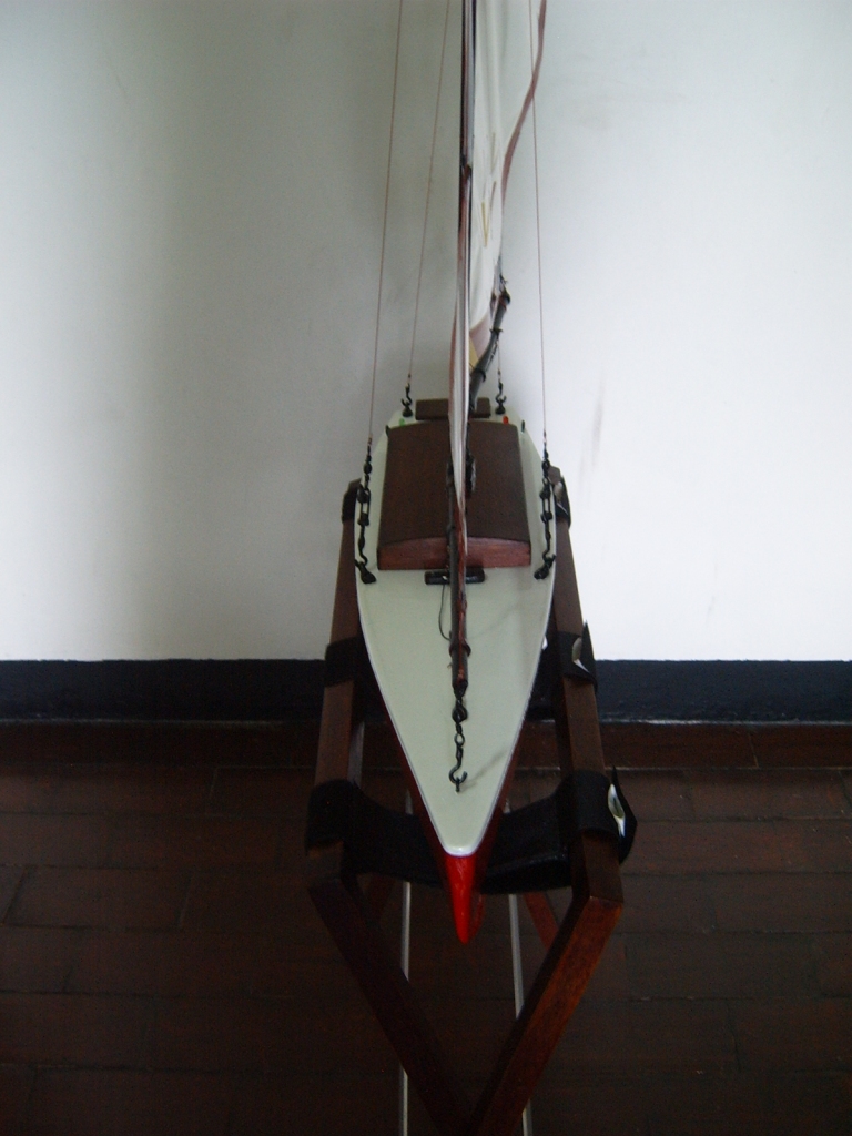

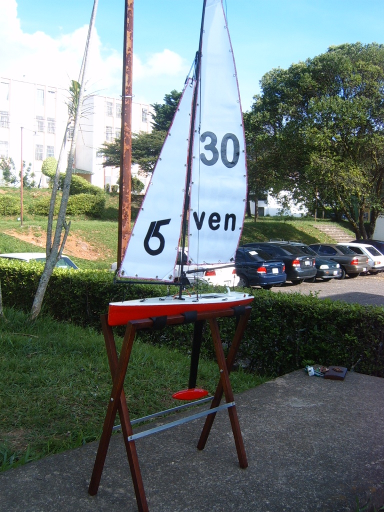

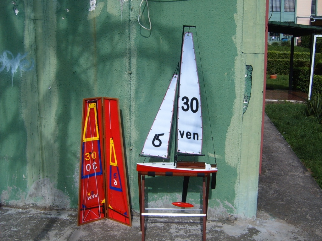

bueno luego de unos largos 80 dias, he llegado ya a la culminacion del velero RG.65, las primera fotos que publicare, esta con las las velas de competicion, en acetato, no antes de pasar a agradecer a mis amigos:
Carlosjtoral
daniel
alberto Basulto..
y trinchatripas,
quienes con su paciencia y perseverancia me indicaban a cada rato los pasos a seguir....
tambien agradecer a los amigos electronicos.
albertobasulto
josechu
araola,
captroya, quienes me ayudaron con la parte de electronica..
y a los demas compañeros que me visitaron durante el transcurso del post..
a todos muchas gracias amigos, por vuestro aportes.
:wink: :wink: :wink: :wink:

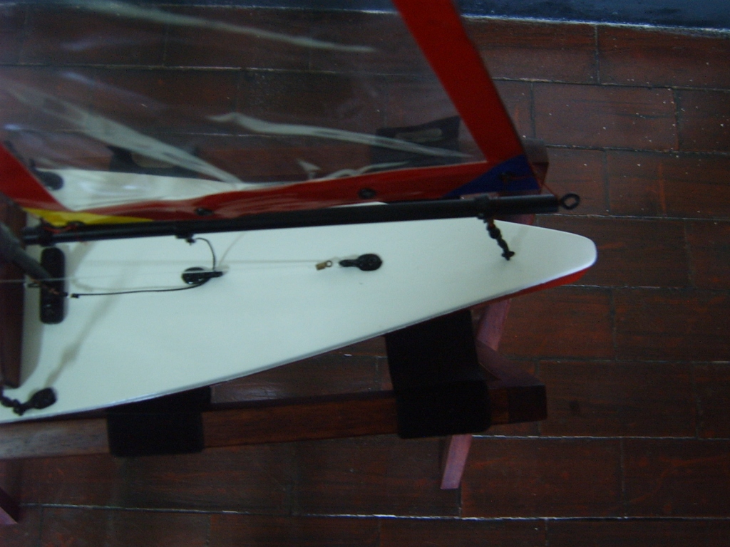

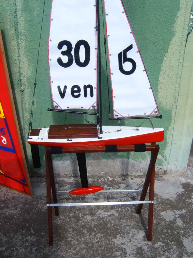

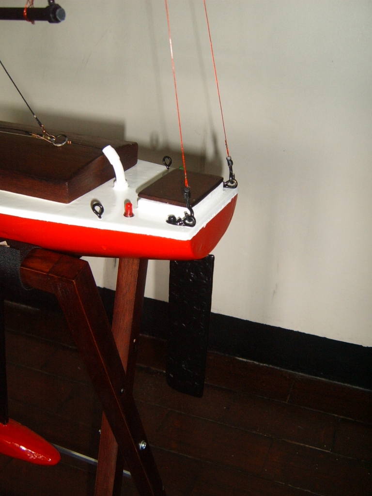

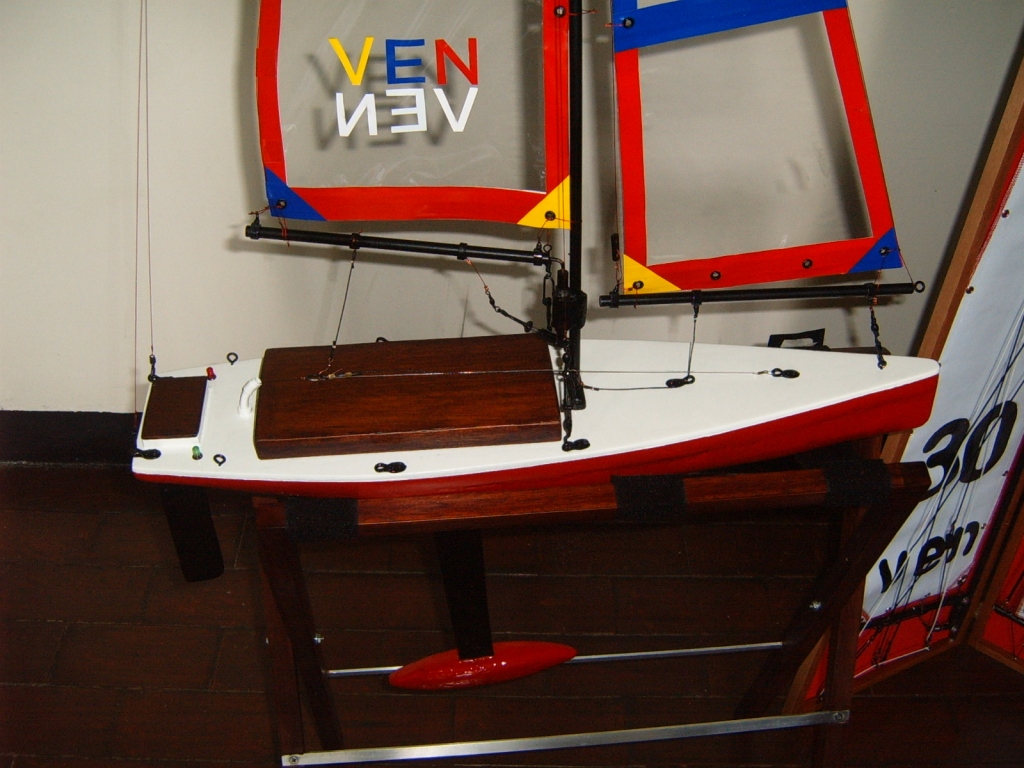

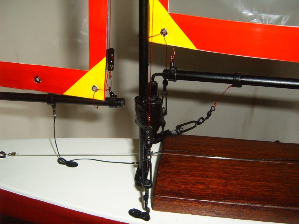

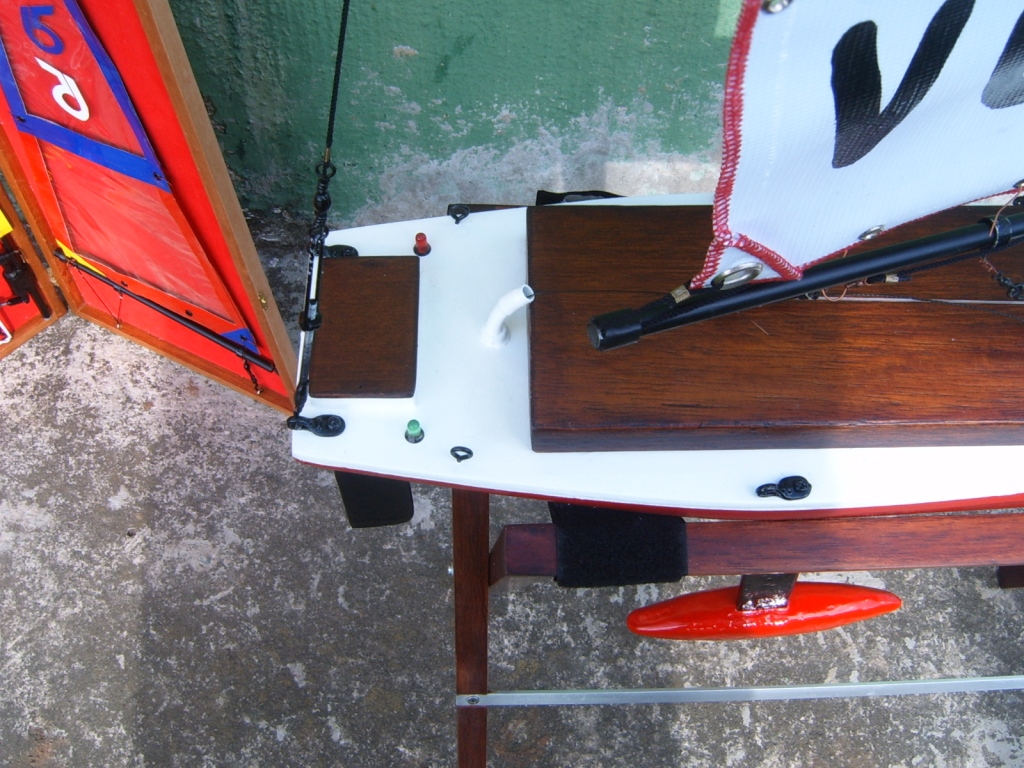

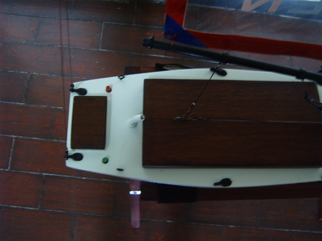

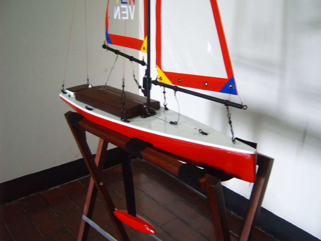

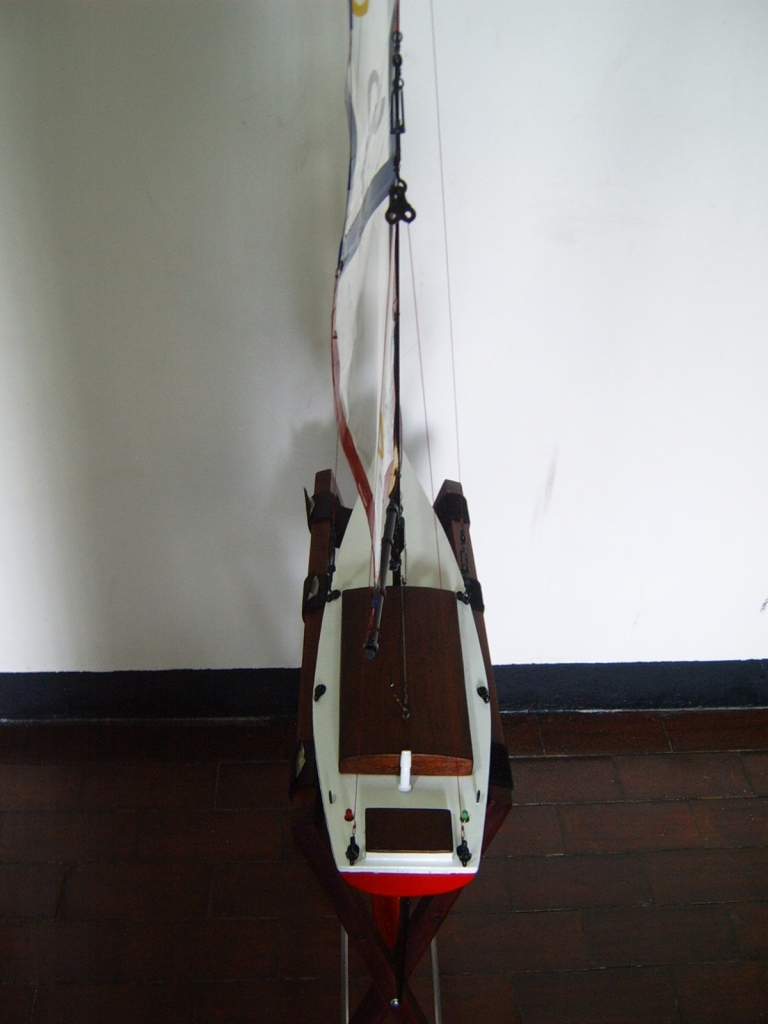

mas foticos, las luces de posicion se las hice con dos leps un integrado y un condensador, con dos baterias de AA, durara un año... mas o menos parpadiando...
quien quiera fotos de ese circuito se las envio por MP

muy bien Gerardo felicitaciones!.... :D :D ....ejemplo de perseverancia.. :shock:

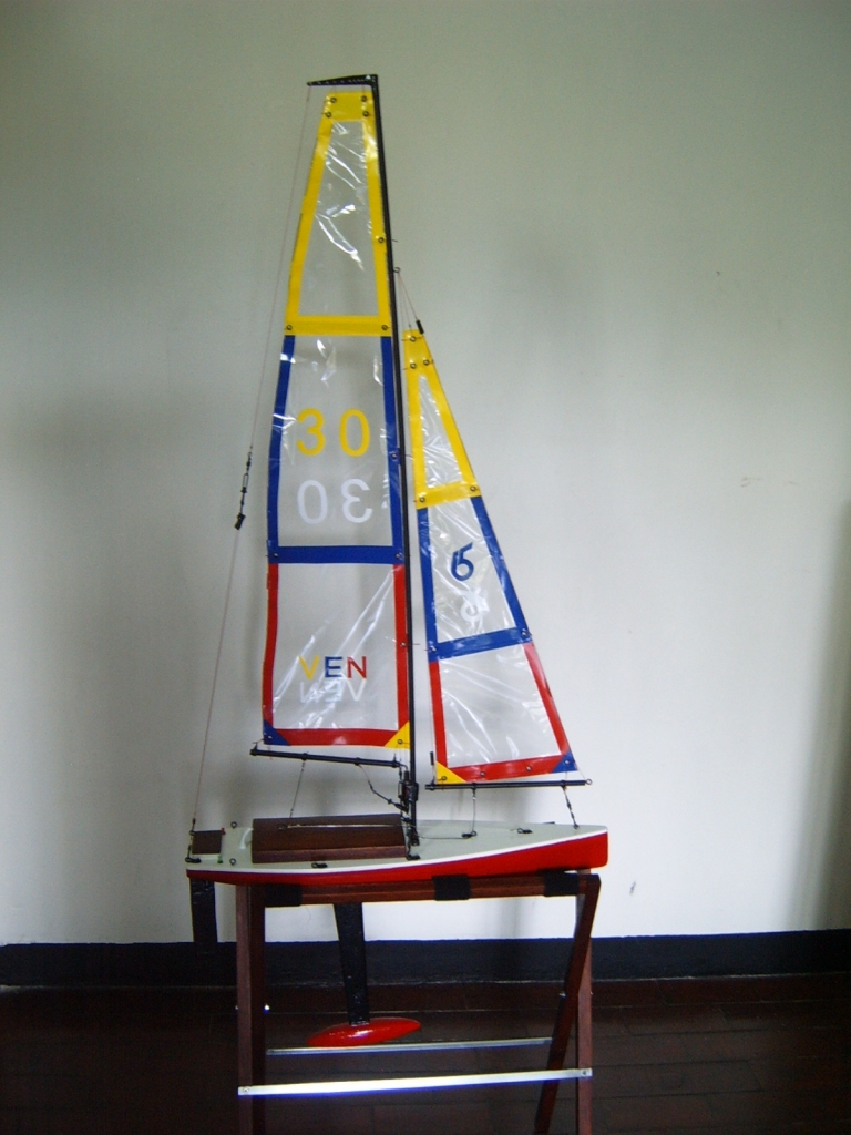

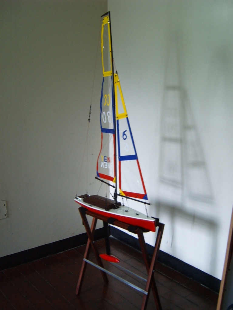

Re: My "Palo de Agua" (estatico)

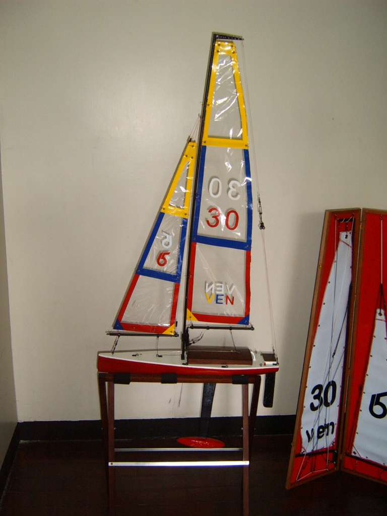

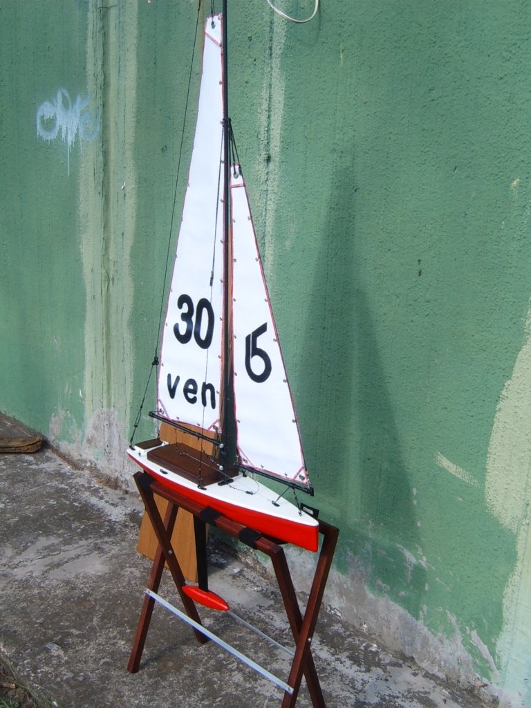

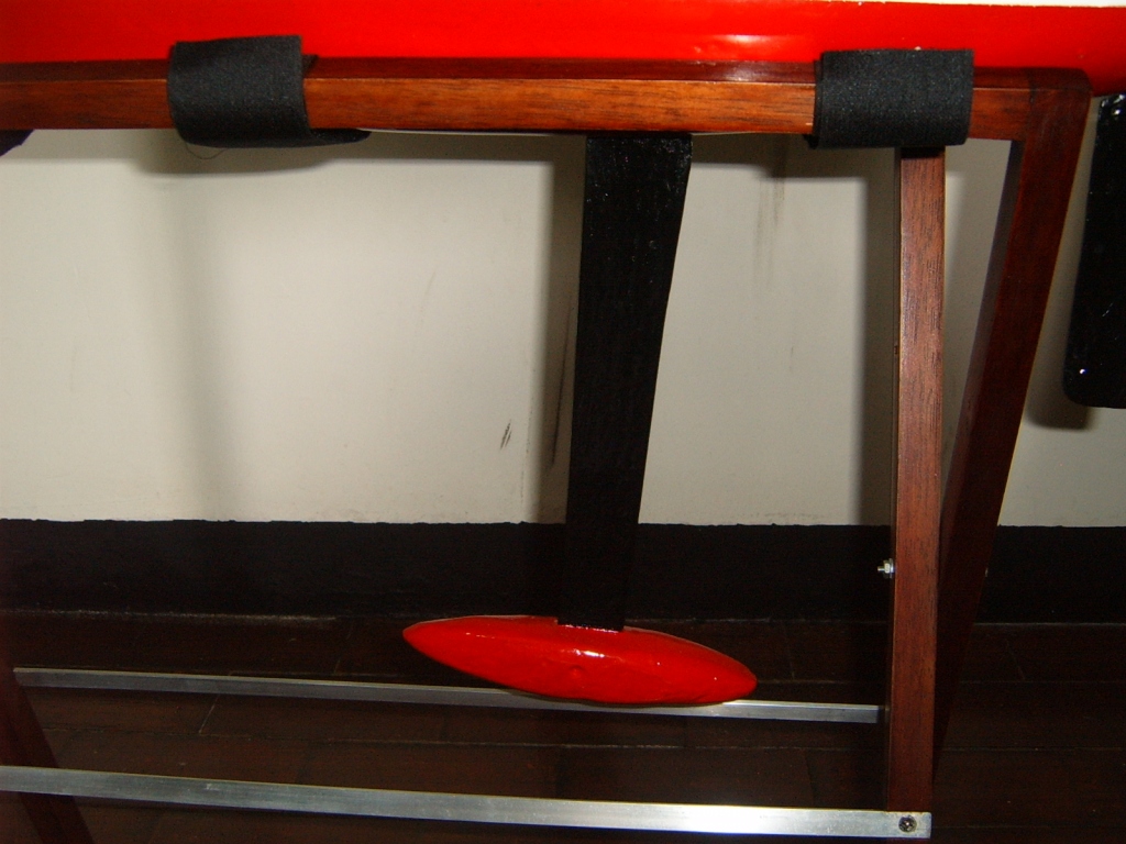

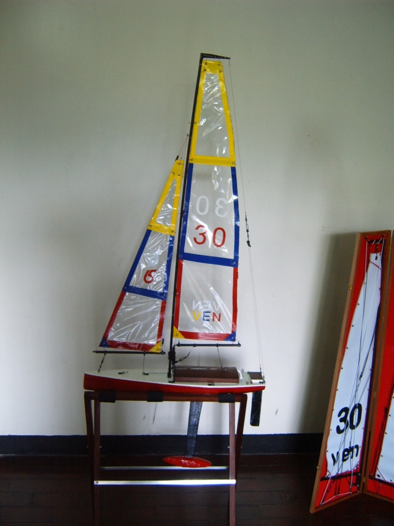

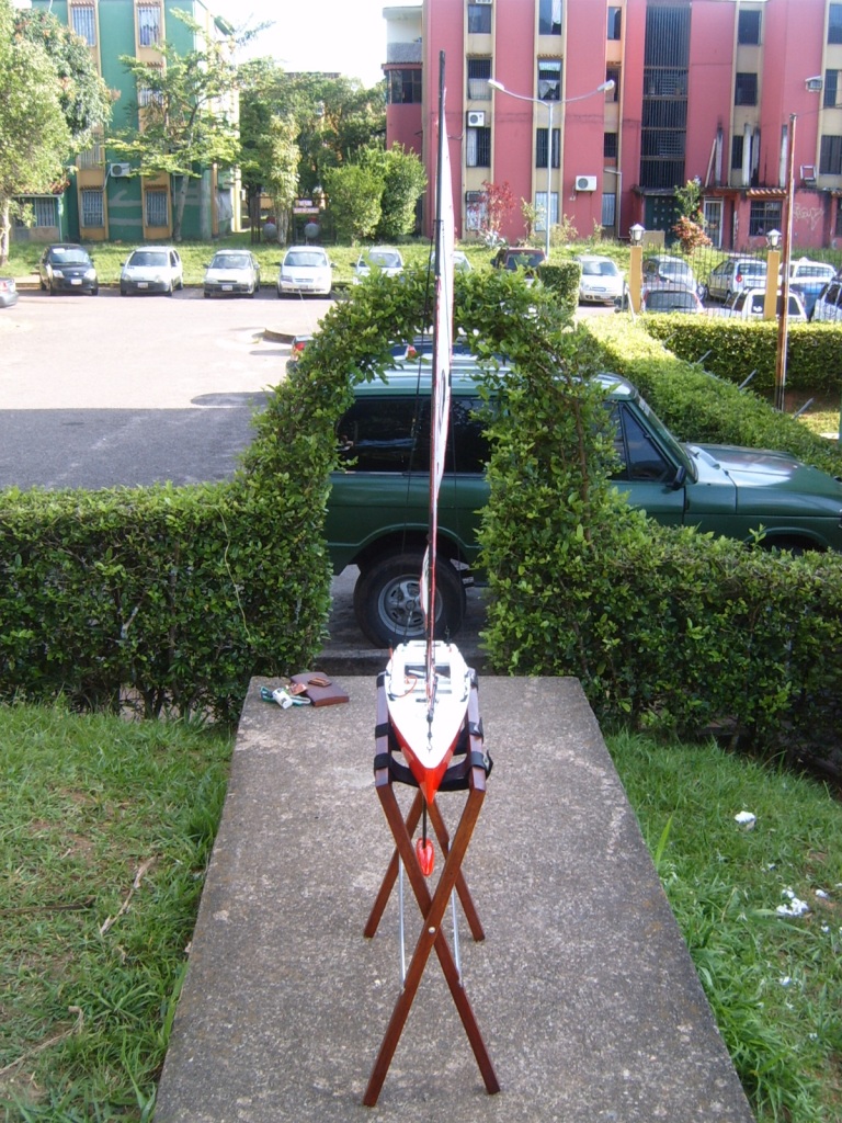

ultimas con la vela de competicion, espero algun dia enviarlo a España, para que mis compañeros Dalogo y Carlos lo pongan a competir, y su piso nop se engañen, falta recetor y pilas y asi da dos kilos y algunos gramos mas... :wink: :wink: :wink:

Muy bien Gerardo, ahora solamente falta que navegue y ya es la hostia.

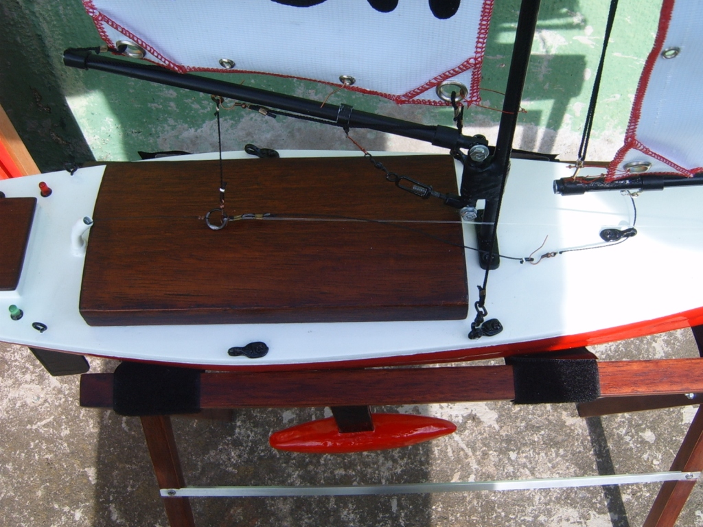

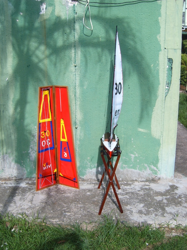

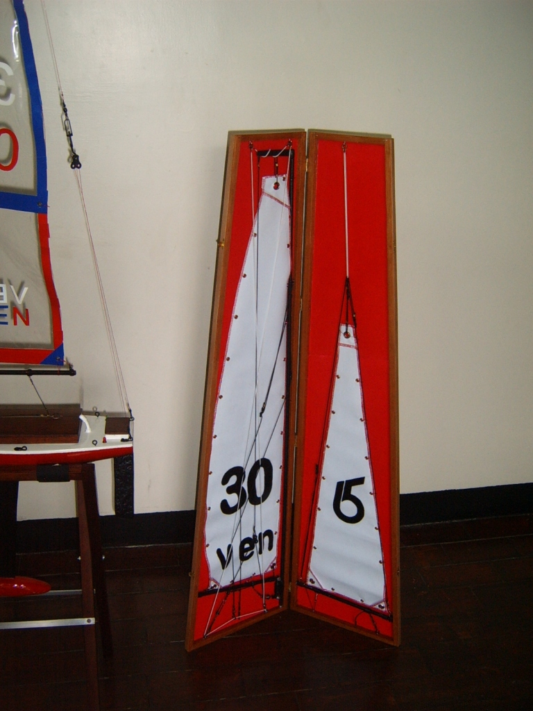

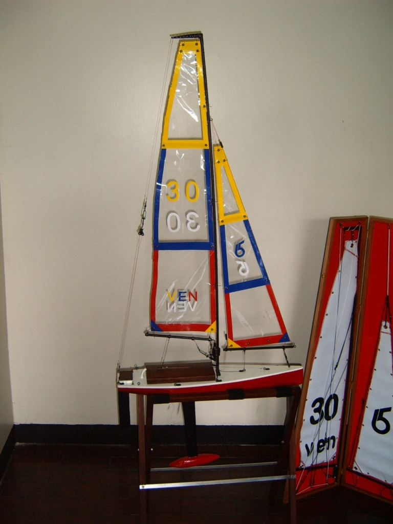

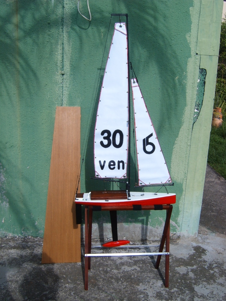

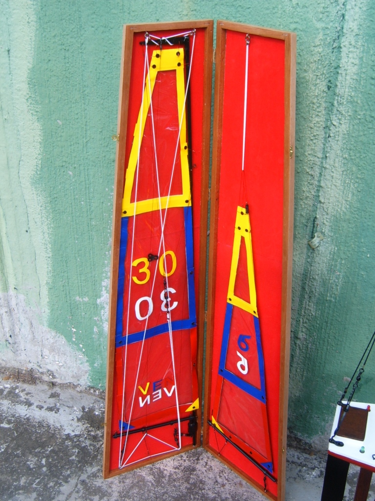

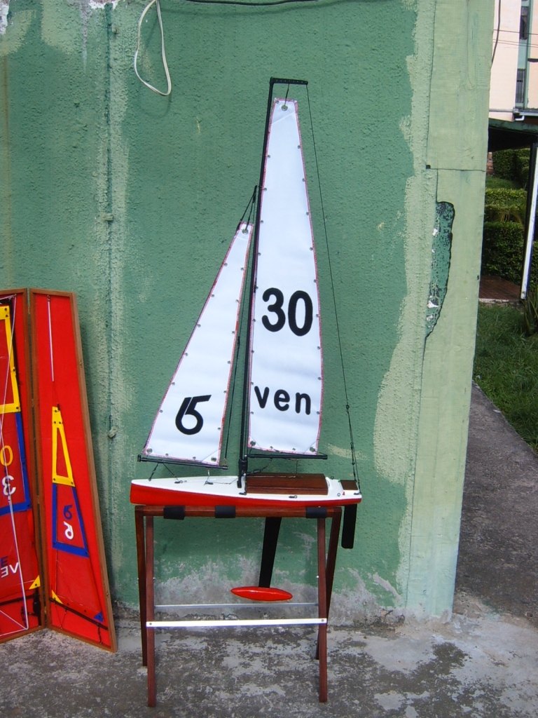

gracias jocamp, ahora van las fotos finales con las otras velas...
:wink: :wink:

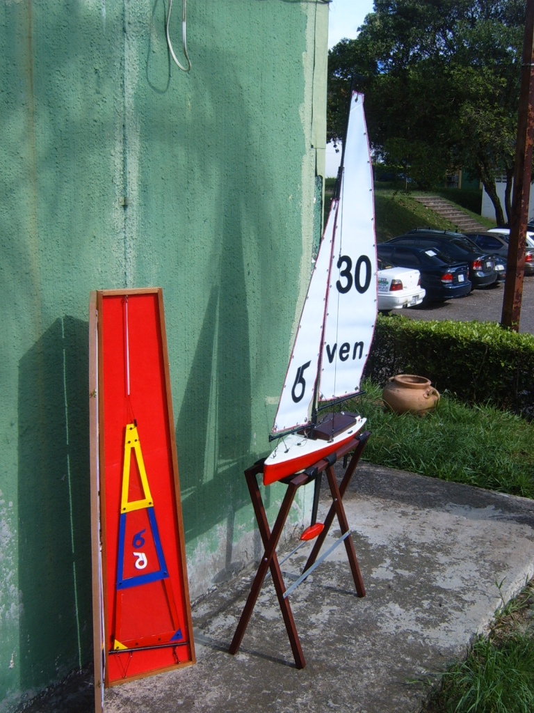

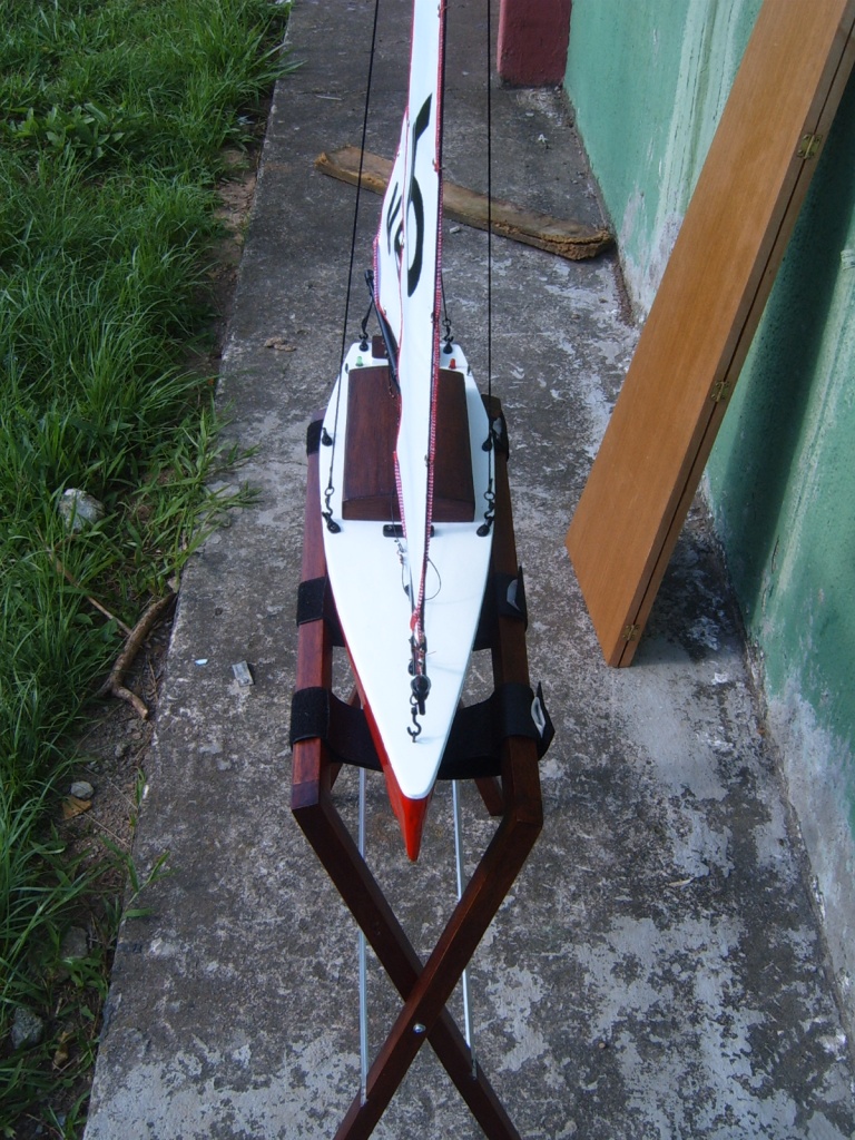

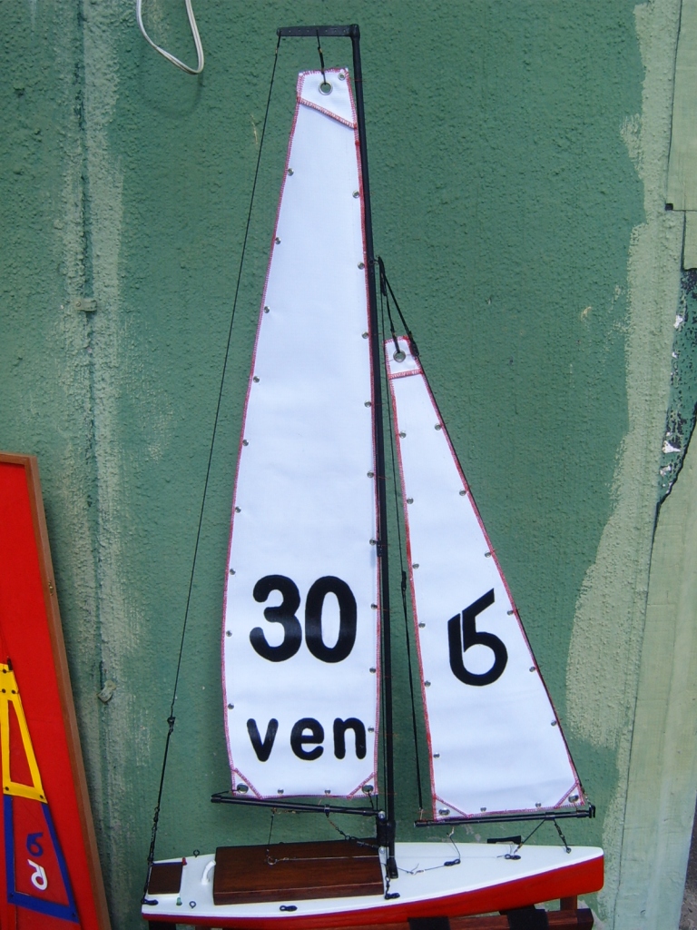

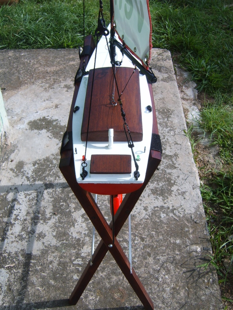

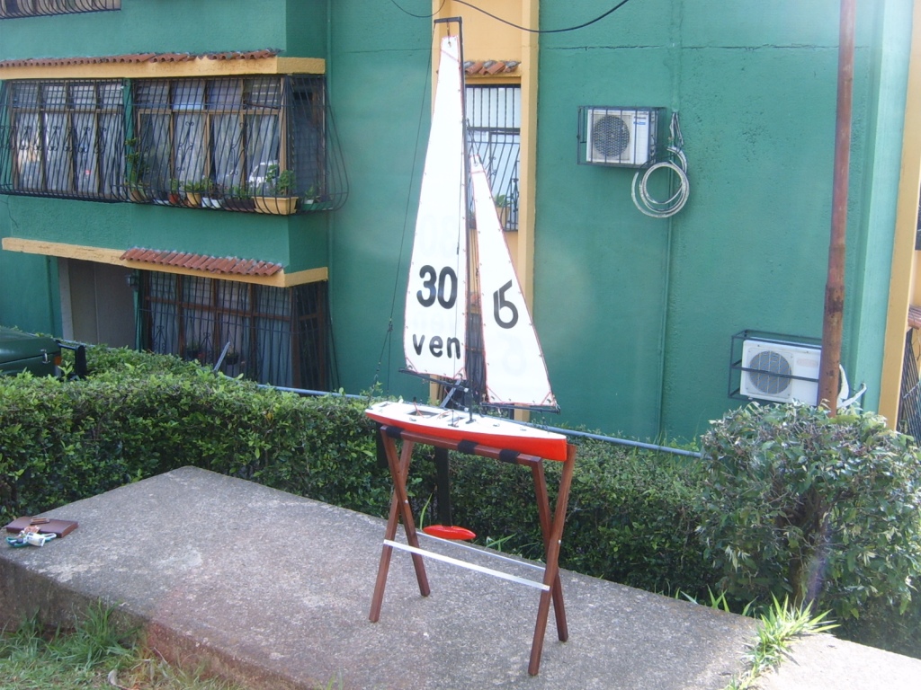

estas las tome afuera del piso... para poder hacer un video, ya les pongo el enlace..
:wink: :wink:
araola escribió:Muy bien Gerardo, ahora solamente falta que navegue y ya es la hostia.
araola aqui navego pero en lo seco je je je, te dejo los videos de la prueba que hice ayudado por el viento fuera del piso, para poder probar los mecanismo del timon y vela...
Saludos ..
ultimas fotos..
videos

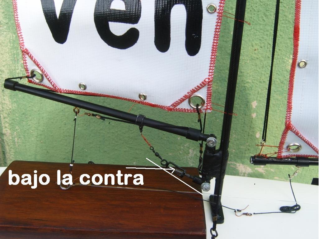

buen trabajo Gerardo, enhorabuena te ha quedado realmente bonito.
ya veras como cuando lo navegues, el tiempo que has empleado te habrá merecido la pena.

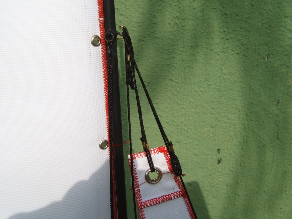

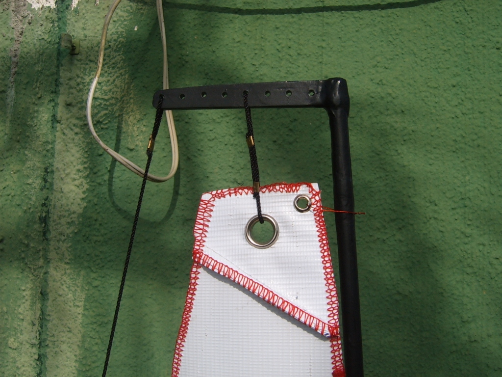

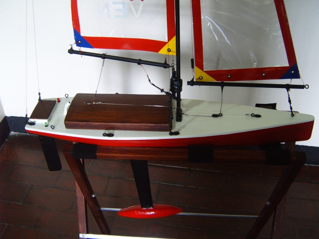

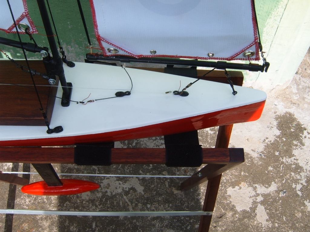

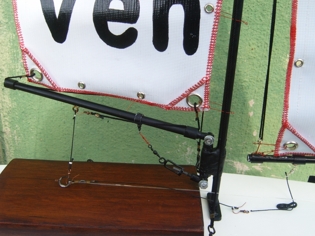

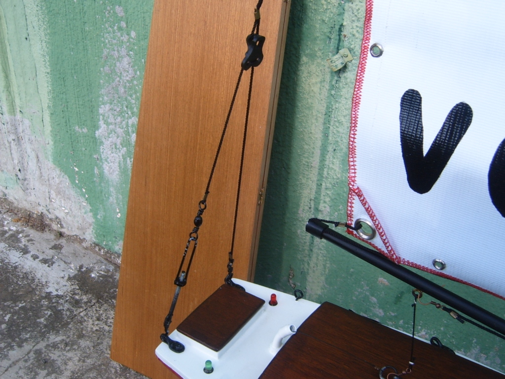

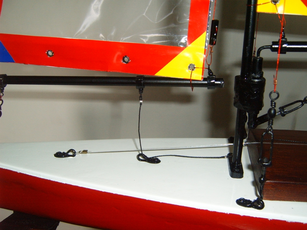

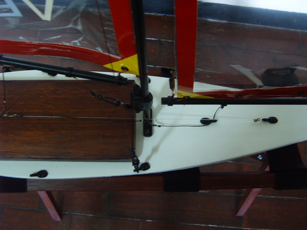

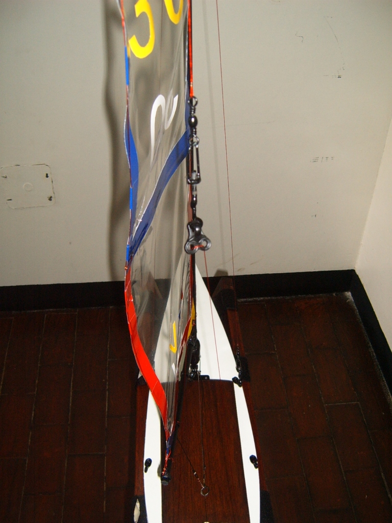

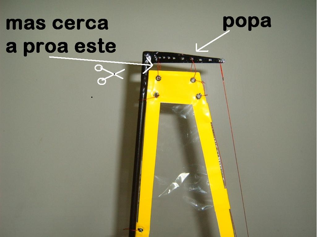

4 cositas.

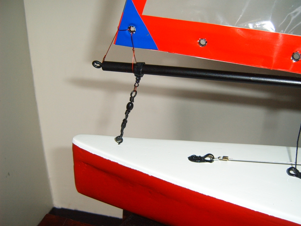

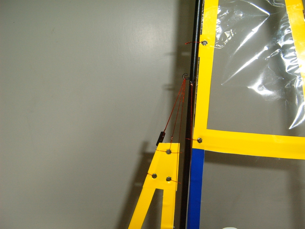

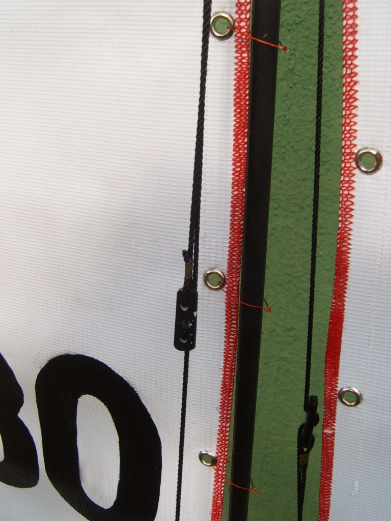

en la foto 21 parte de arriba de la mayor, corta el cabo que está mas a proa, no la enganches 2 veces y así te abrirá mejor la vela.

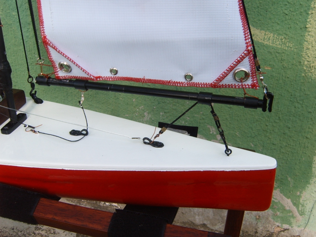

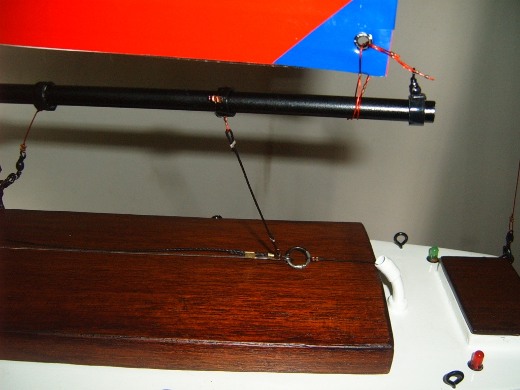

otra es que deberías tensar un poco mas la contra de la mayor para que no te suba tanto la botavara al abrir la vela .
otra es poner un plomito en la punta del foque para equilibrar su peso y que abra mas fácilmente.
y por ultimo, la botavara del foque no puede ir a crujida cuando ciñes o el barco se te ahogará y se aproara bruscamente. La botavara de la mayor suéltala un poco, que esté casi a crujida pero que se mueva 1 dedo a cada lado y la botavara del foque abierto unos 3 dedos a cada lado respecto al mástil. Echa un vistazo al vídeo que te puse de trimado del mm.
por lo demás creo que no tendrás problema para que navegue perfectamente.
un saludo y buenos vientos en la botadura. :D
Gracias a todos por vuestras palabras, me satisface saber que les ha gustado el velerito, eso motiva a seguir haciendo y mejorando en cada modelo....

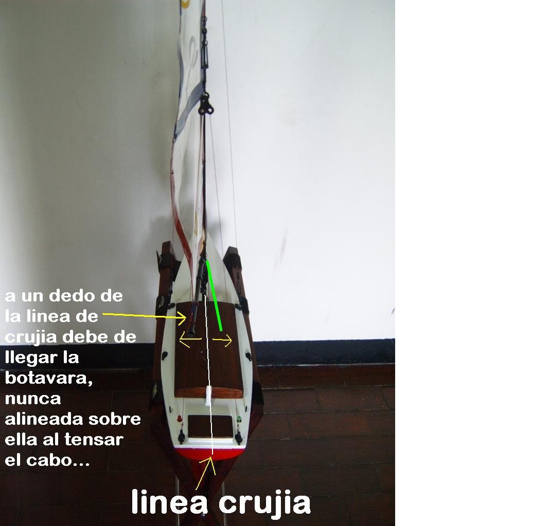

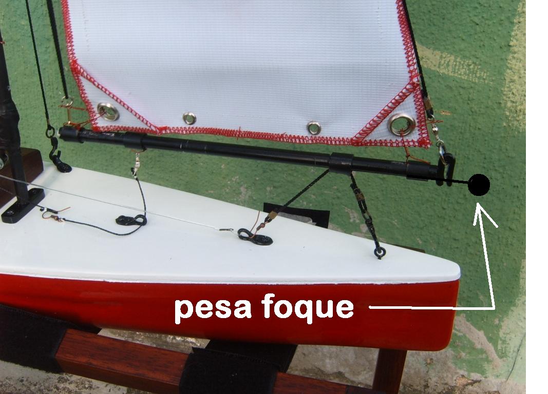

bueno Carlos, coloco unas fotos garabatiadas con las correciones que me dices, si estoy en lo cierto las hago de inmediato..

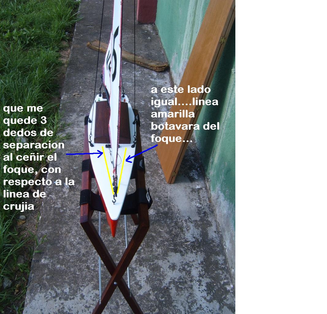

lo que estqa en azul no lo entendi, o es lo mismo de dejar tres dedos libres a cada lado la botavara del foque...
espero tu respuesta Carlos, para hacer los ultimos arreglos y dejar listo ya para el video de la botadura..
cortar cabo mas pegado a proa..
apretar mas el tornillo para bajar la botavara de la mayor, esa es la contra...
coloco un plomito de pesa en la punta de la botavara del foque..
la botavara de la mayor, no debe quedar sobre la linea de crujia cuando se ciña la mayor, sino floja a un dedo, que tenga juego de un dedo a derecha o izquierda...
y la botavara del foque, que quede tres dedos de juego a cada lado cuando se ciña el foque, con respeto a la linea de crujia...
