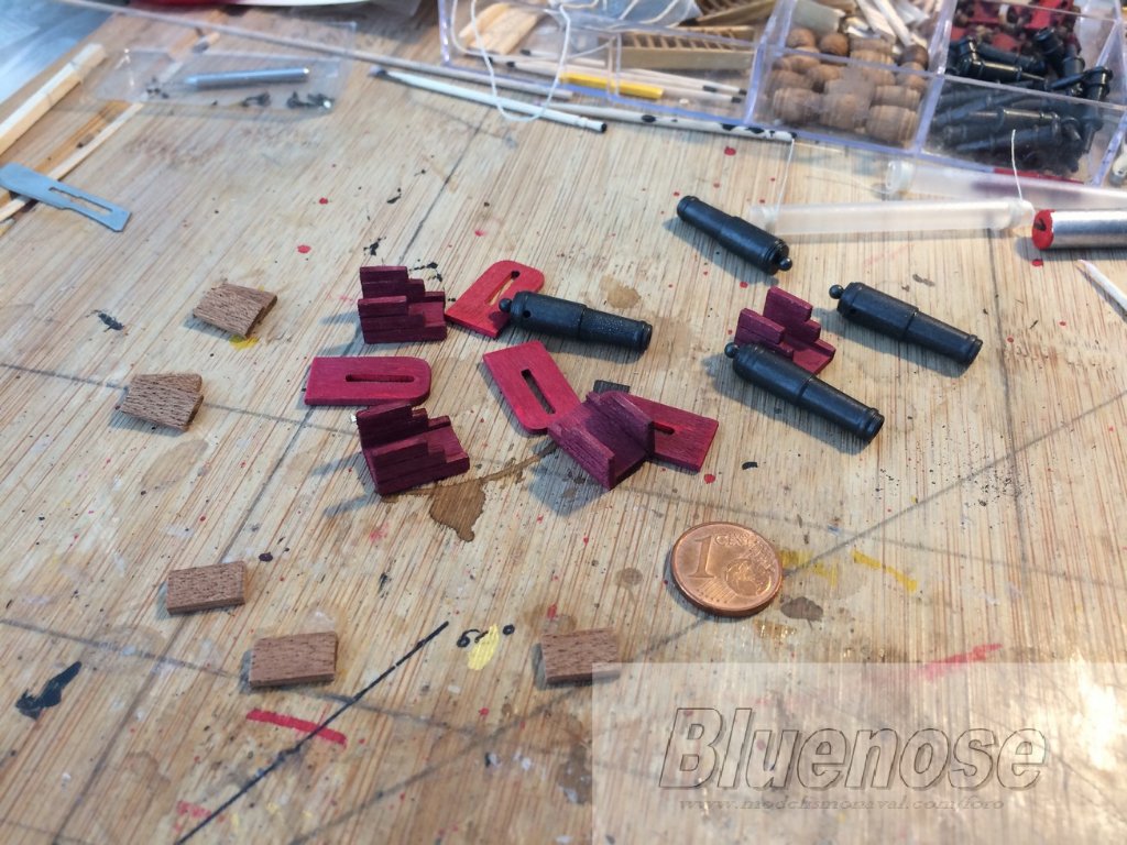

Mientras se van secando las cuadernas, voy haciendo otras cosillas. No he seguido un orden cronológico estricto, sino que voy “saltando” de unas cosas a otras y así maximizo el tiempo del que dispongo.
En un ratillo muerto, me he cogido todas las piececitas pequeñas y las he metido en un frasquito con tinte de nogal, así les quito el aspecto a recién torneadas.
