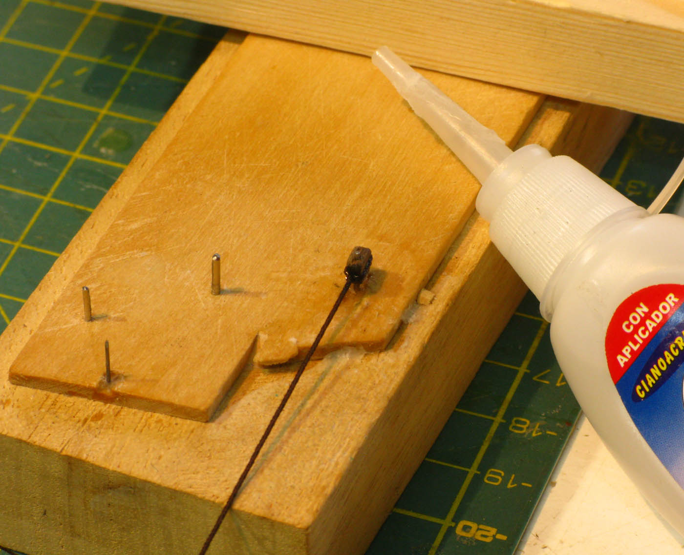

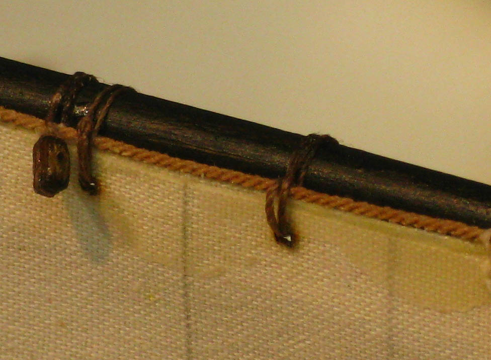

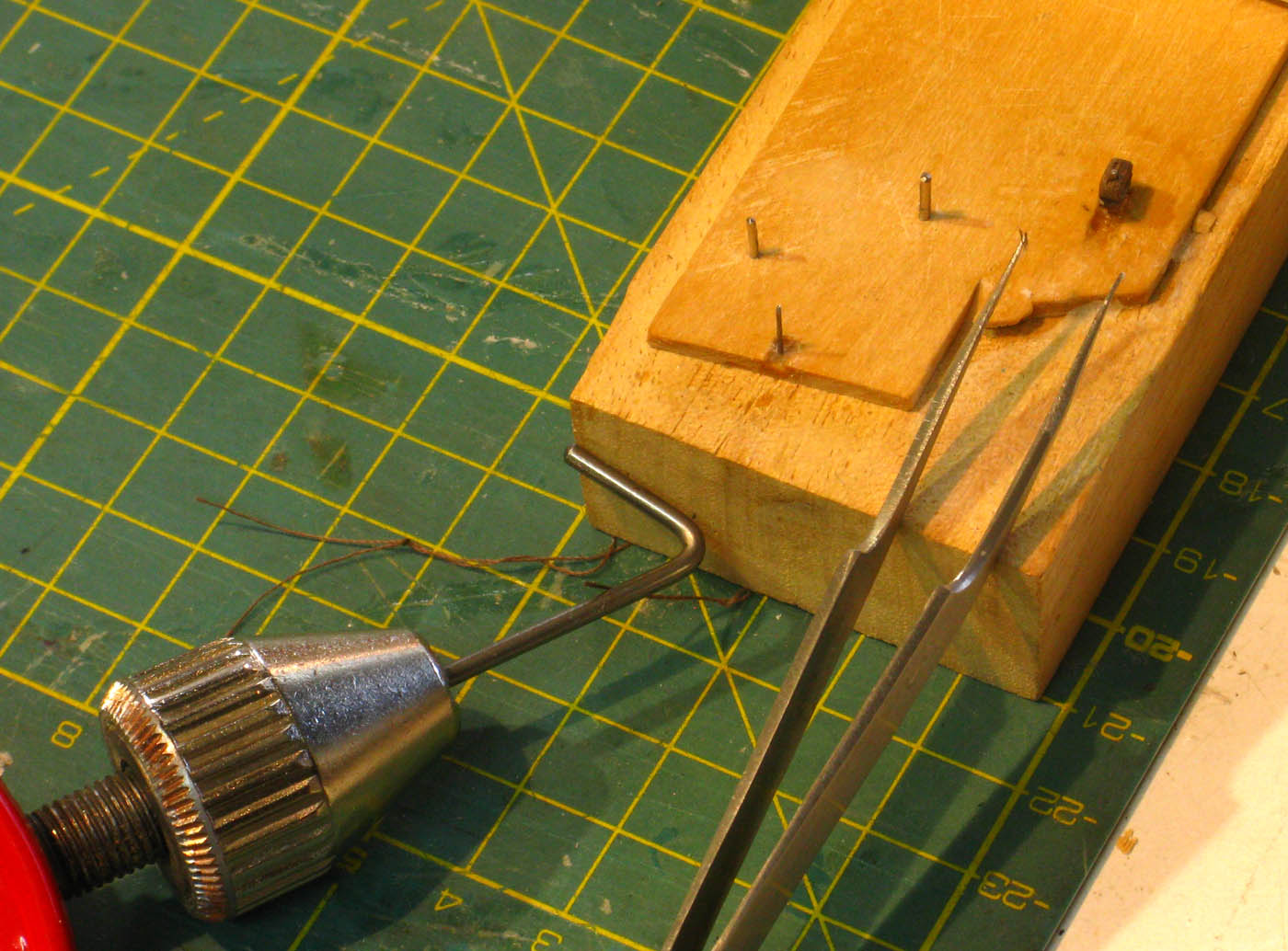

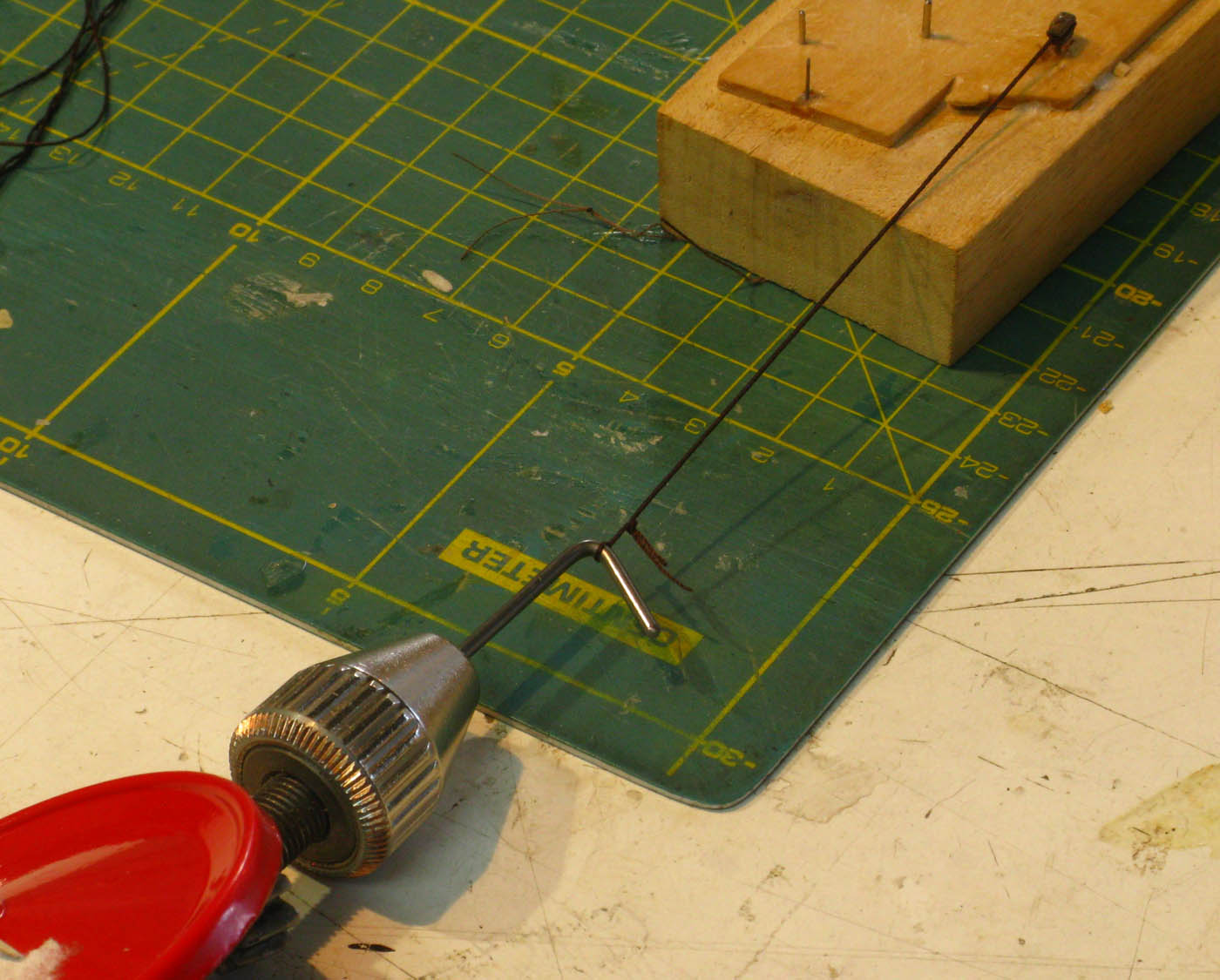

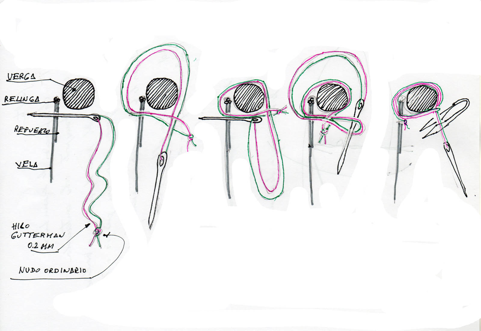

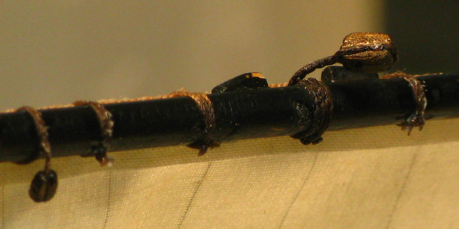

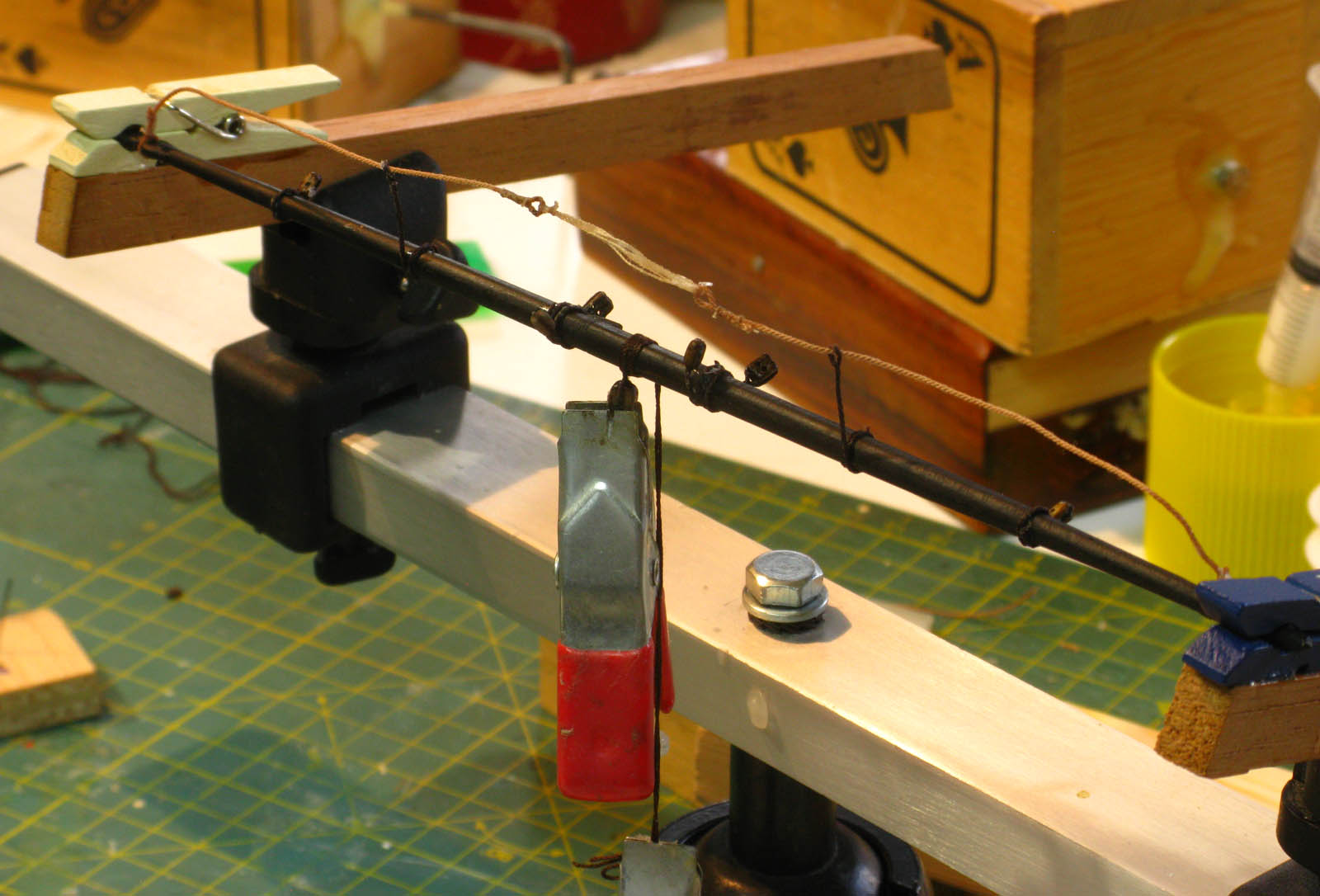

Por si acaso no se acaba pongo la forma que utilizo para envergar las velas sin culebra. Con un enhebrado de aguja me da para cuatro o cinco envergues y se le coge fácil el tranquillo. Hay que inmovilizar el atado con una gota de cyano y cortar el sobrante con un cortauñas.

Muy bueno Leopoldo y ahora, pon otro truco para los marchapiés...

Pongo cómo hago los estrobos de los motones , los estribos de los marchapiés se hacen igual sin poner el motón.
- Mensajes: 2781
Re: Corbetas Descubierta y Atrevida
Muchas gracias, Leopoldo

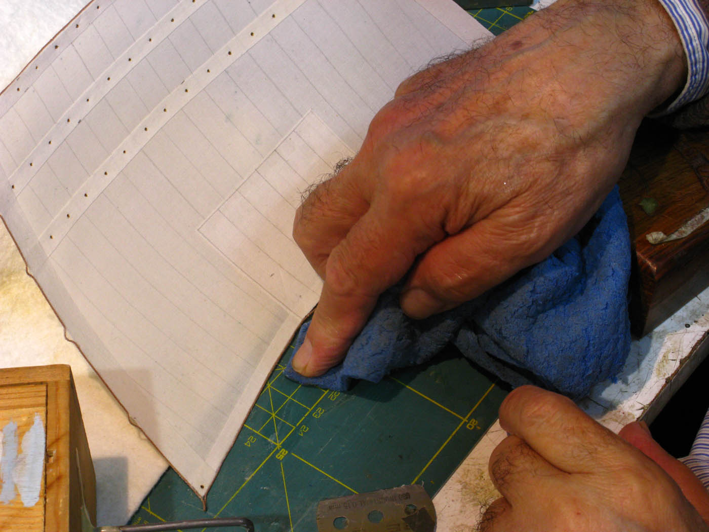

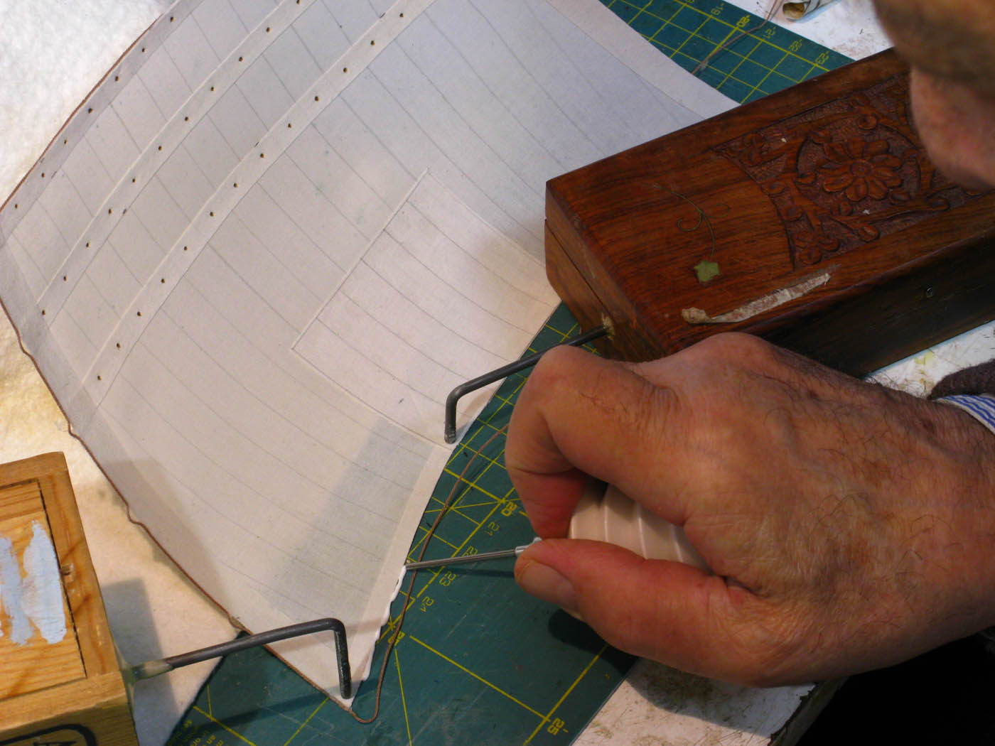

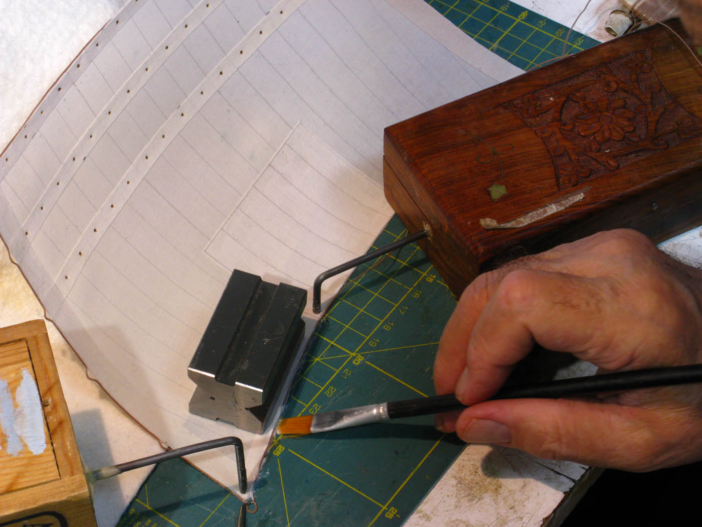

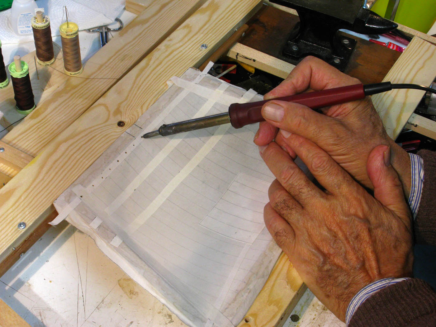

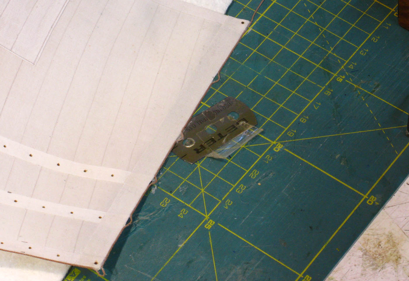

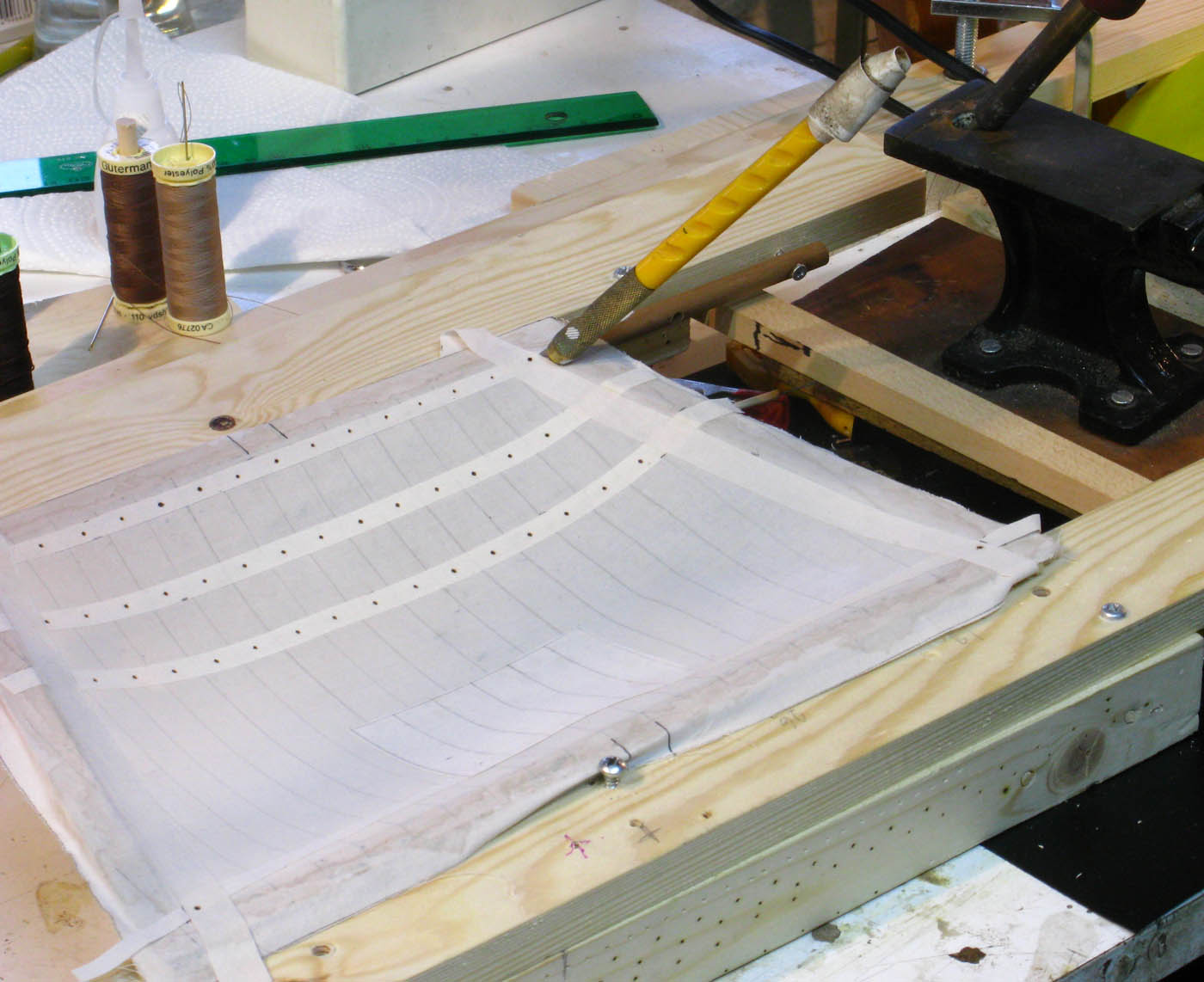

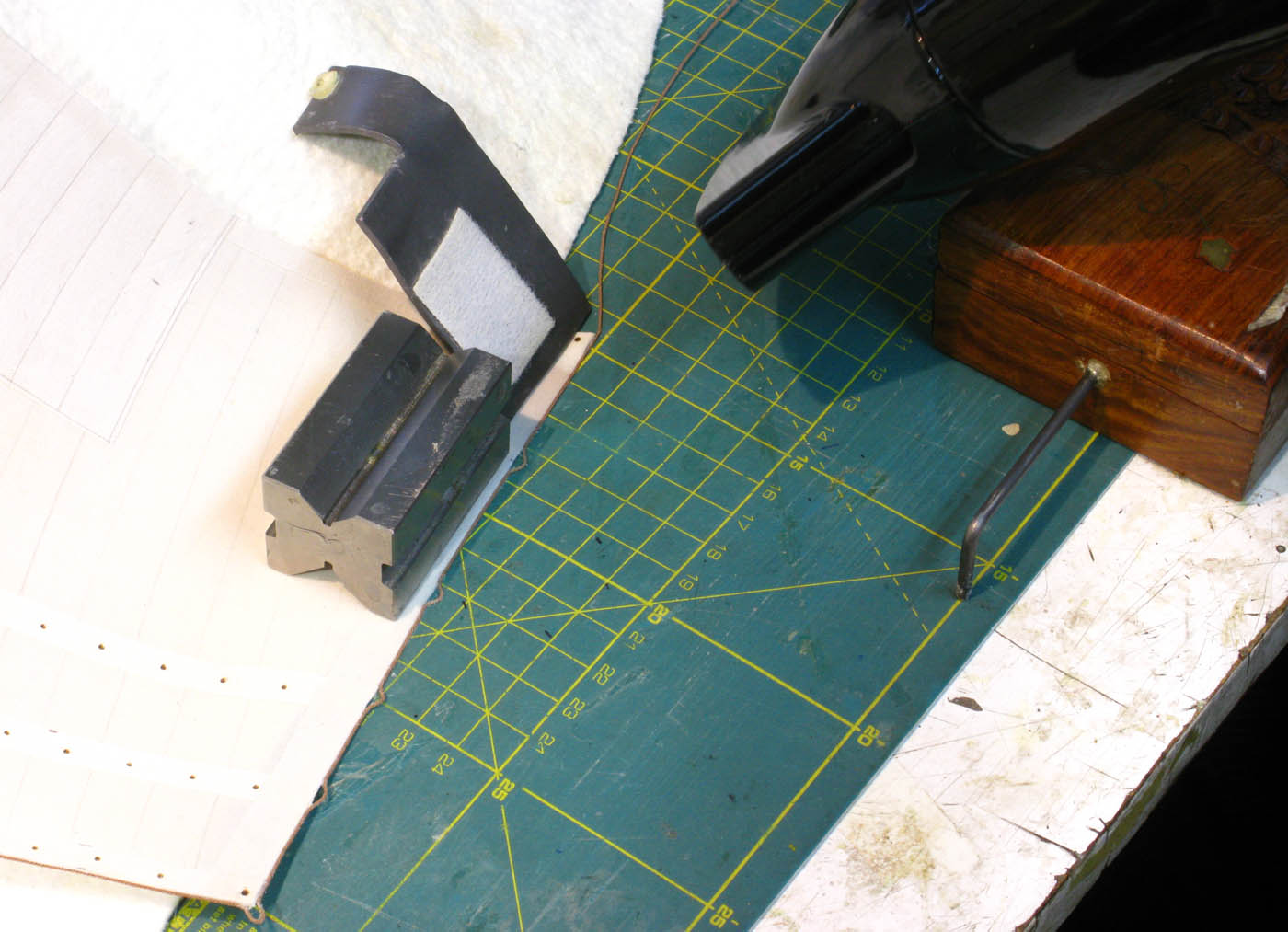

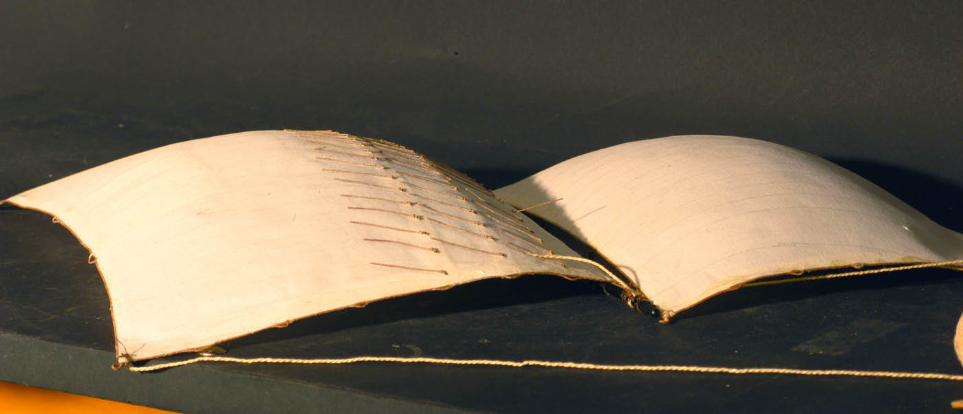

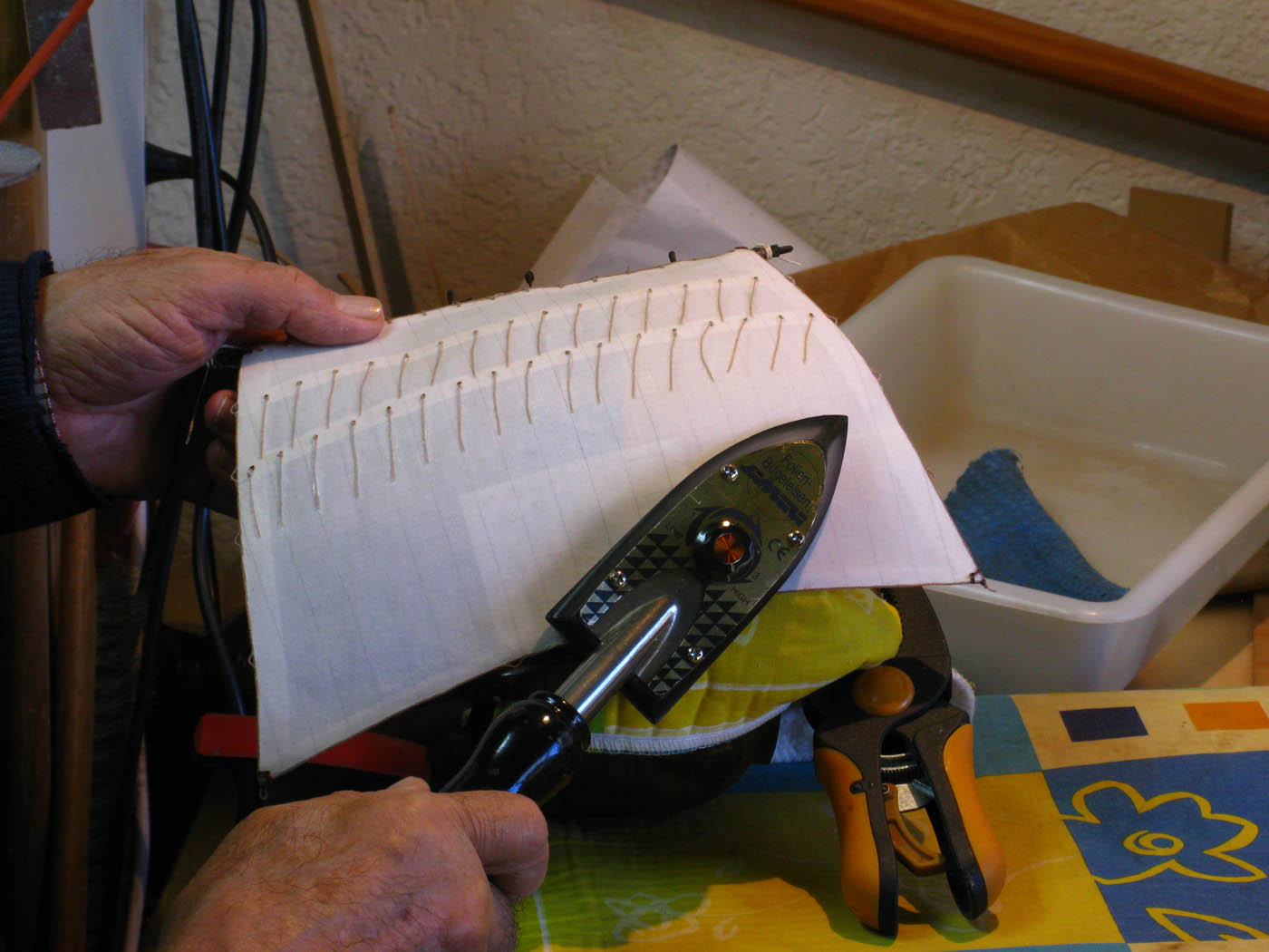

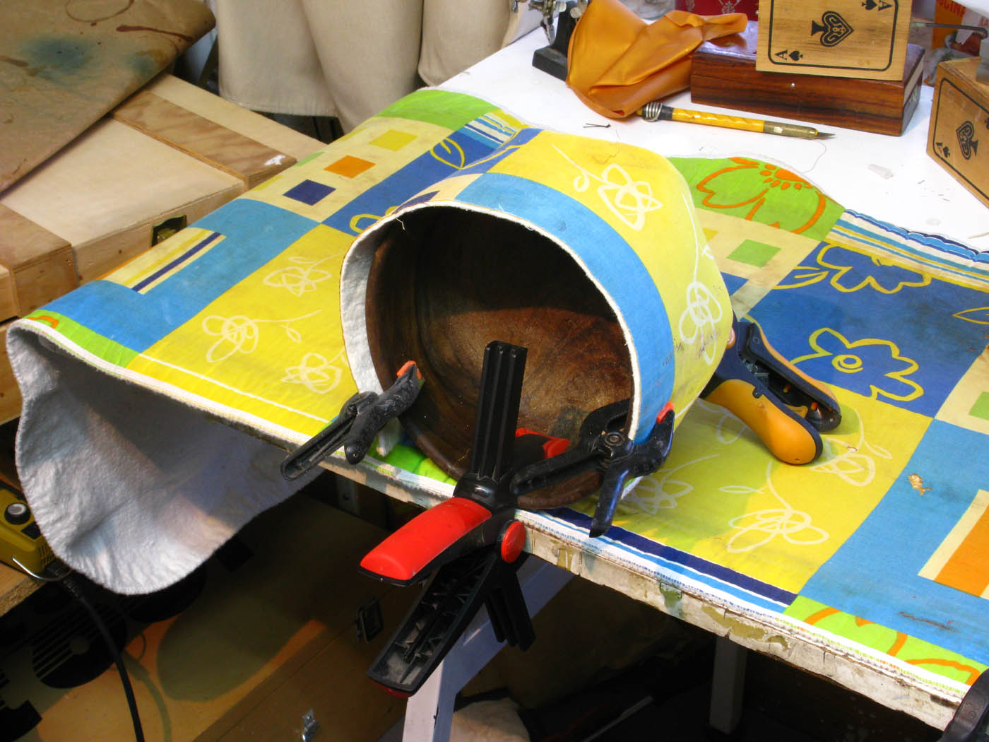

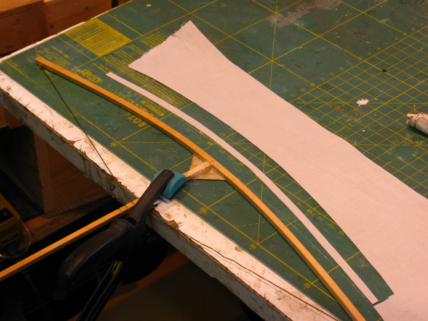

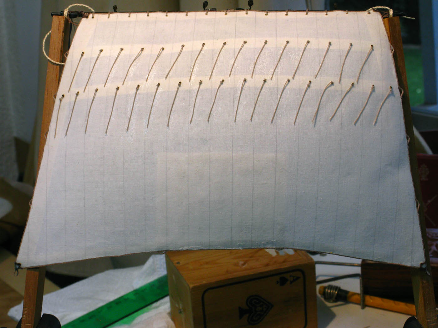

Hola, pongo unas fotos de cómo termino las velas una vez que les he dado forma en el globo.
- Mensajes: 6051

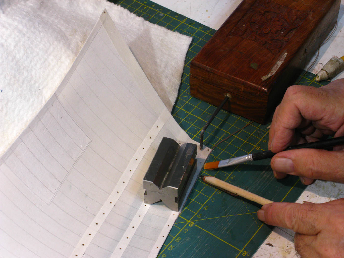

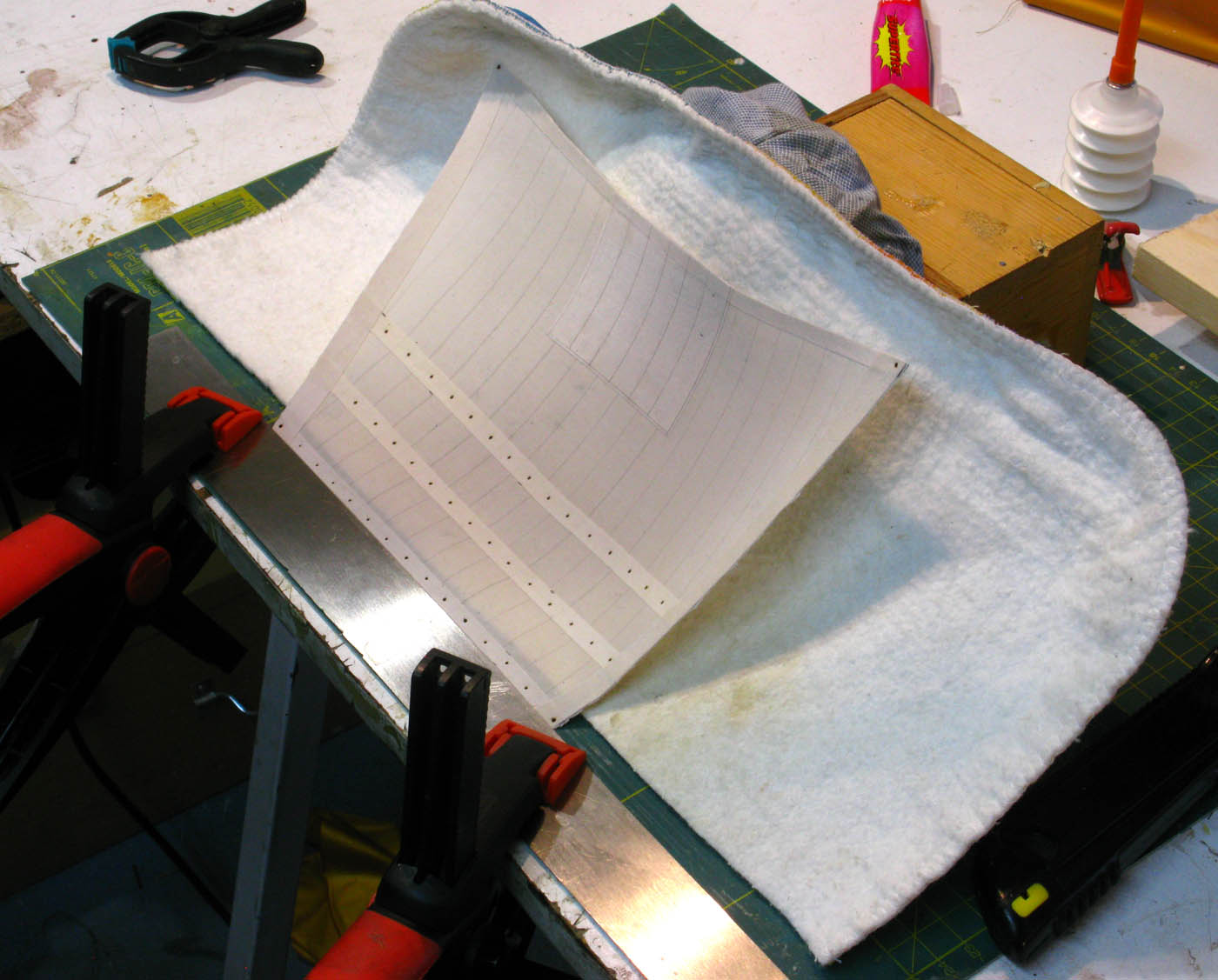

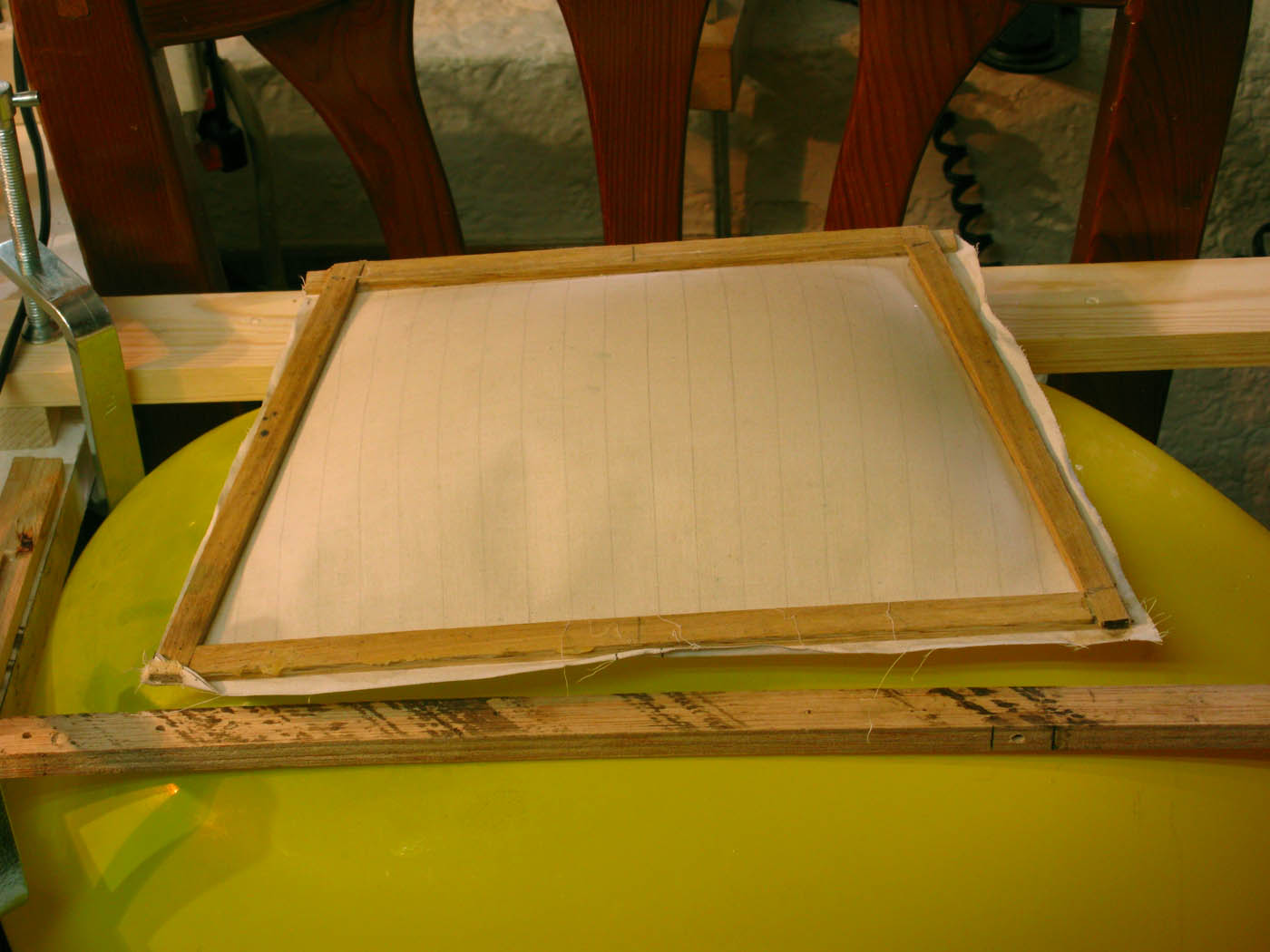

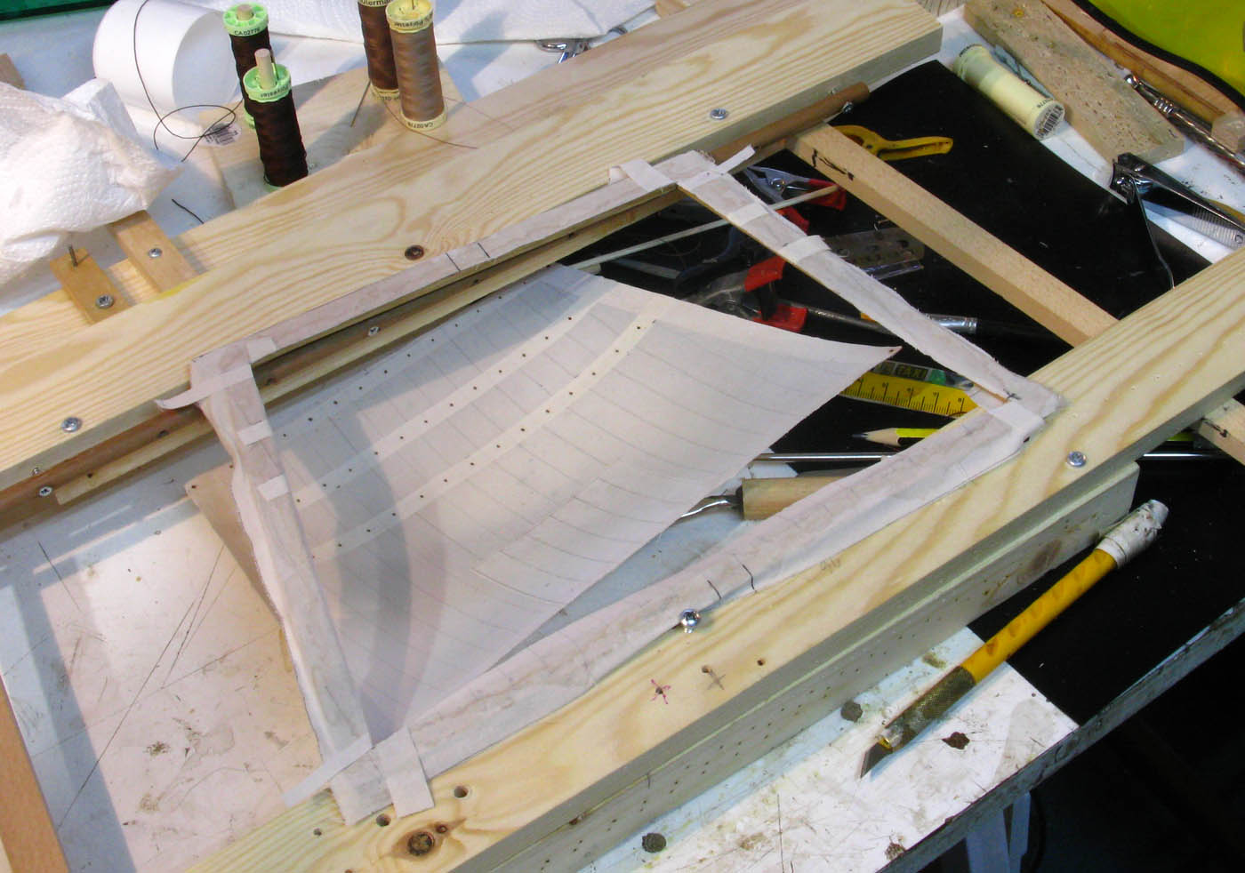

En el post anterior he olvidado decir que para poner la relinga hay que apoyar la vela en una almohada con su forma hecha con un trozo de muleton de planchar y unos trapos par dar la forma. Si no se hace se abolla y una vez quitada del bastidor es muy arriesgado tratar de ponerla a dar forma en el globo.
Continúo con la descripción.

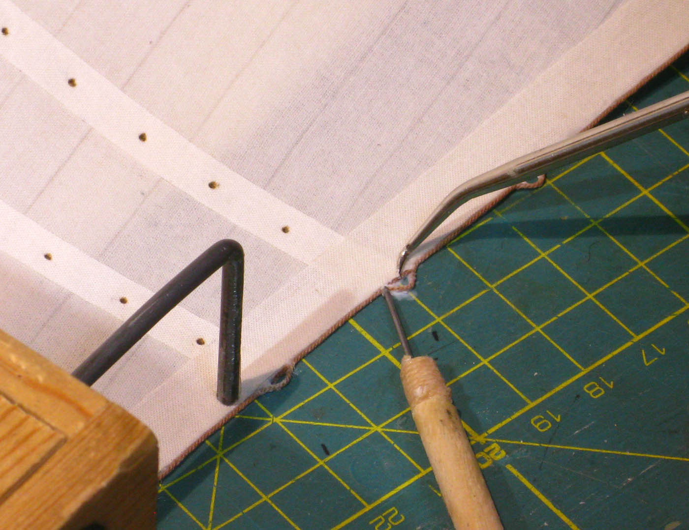

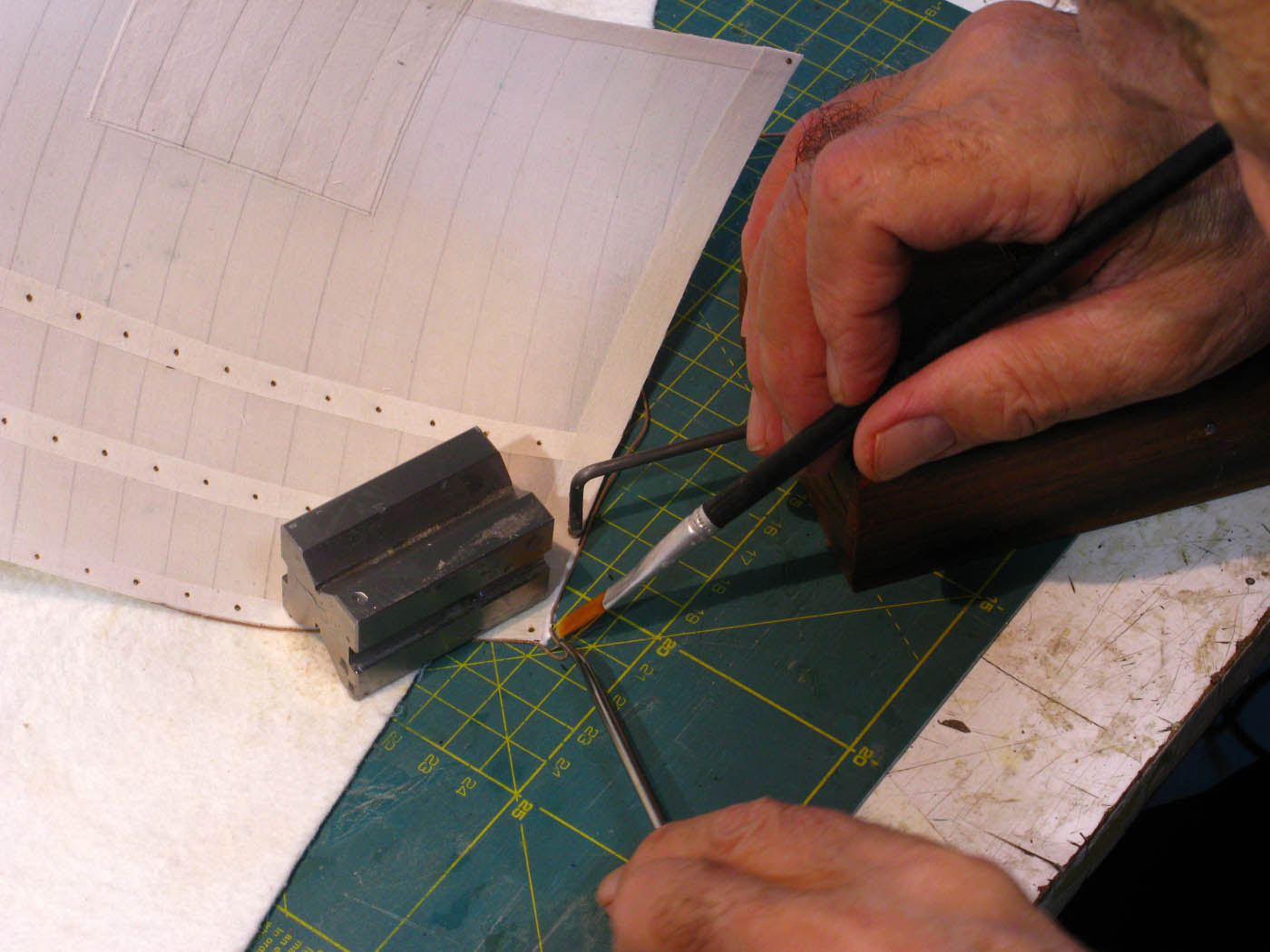

- Rellenando el trozo de relinga que faltaba en los garruchos. Se hace con un cabo saturado de cyano para que no se deshilache al pegarlo, es bastante fácil de hacer, basta una gota de cola blanca, colocar el cabito con unas pinzas eliminar el exceso de cola y ajustar la relinga con unas agujas para que se cierre bien el garrucho
- Mensajes: 6051
Olvidaba el vestido de la verga, marchapiés estribos y motones 2 horas más. Total 14 horas brutas. como voy a poner once velas son 154 horas, casi dos meses. Así me va.
- Mensajes: 2781
Método laborioso, pero perfectamente controlado y estudiado.
Quizá para el pegado de la relinga, sería bueno poner un filme o papel de aluminio sujeto con Cello para evitar manchar la plancha de corte.
Te quedan muy bien y sobre todo, muy verosímiles.
Ya sé como hacer velas JEJEJE.
Gracias y un saludo

Gracias LLaut, pero el tema no está agotado, a Monmeneu le salían mejor. Quizás otro modelista encuentre mejor sistema. Lo ideal sería una vez la vela envergada dar nuevamente forma, pero no puede ser vía húmeda porque los refuerzos y la relinga están pegados con cola blanca. Tampoco con el globo porque los motones, marchapiés y estribos se marcarían, o sea que tiene que ser con aire y calor. He hecho pruebas con un secador, con un decapador térmico, combinados con un motor de avión. No he obtenido mejoras porque mi tela está muy almidonada y si la almidono menos me hace todavía más bollos. Y he estado dos meses completos haciendo pruebas, debo estar "pasado"
En cuanto a lo que se pone debajo también probé con un acetato Din A-4 pero me resulta mejor la plancha de corte, por su rugosidad que retiene mejor la cola y porque para hacer los garruchos hay que pinchar y en el acetato el punzon tiende a resbalar.

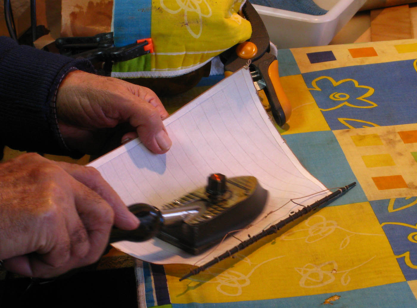

Siguiendo con el tema de las velas y para que no se quede nada sin decir, añado que inevitablemente se producen deformaciones pequeñas en las manipulaciones necesarias par relingar , envergar y poner los rizos, más alguna que sale porque sí.
Algo se puede hacer con la plancha, yo uso la que tengo, una pequeña de forrar aviones, me va bastante bien. De todas formas respecto a las fotos las luces rasantes acusan el más minimo abollon
, que visto al natural no tiene demasiada importancia.
Es reconfortante ver cuántos compañeros están dispuestos a apoyar económicamente el foro, lo menos vamos ya 30.
Lo de estar un mes sin ordenador tiene que ser estupendo, te habrá quedado tiempo para hacer unos cuantos modelos.

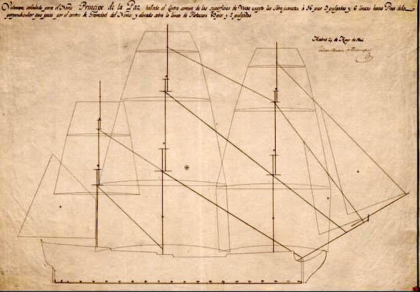

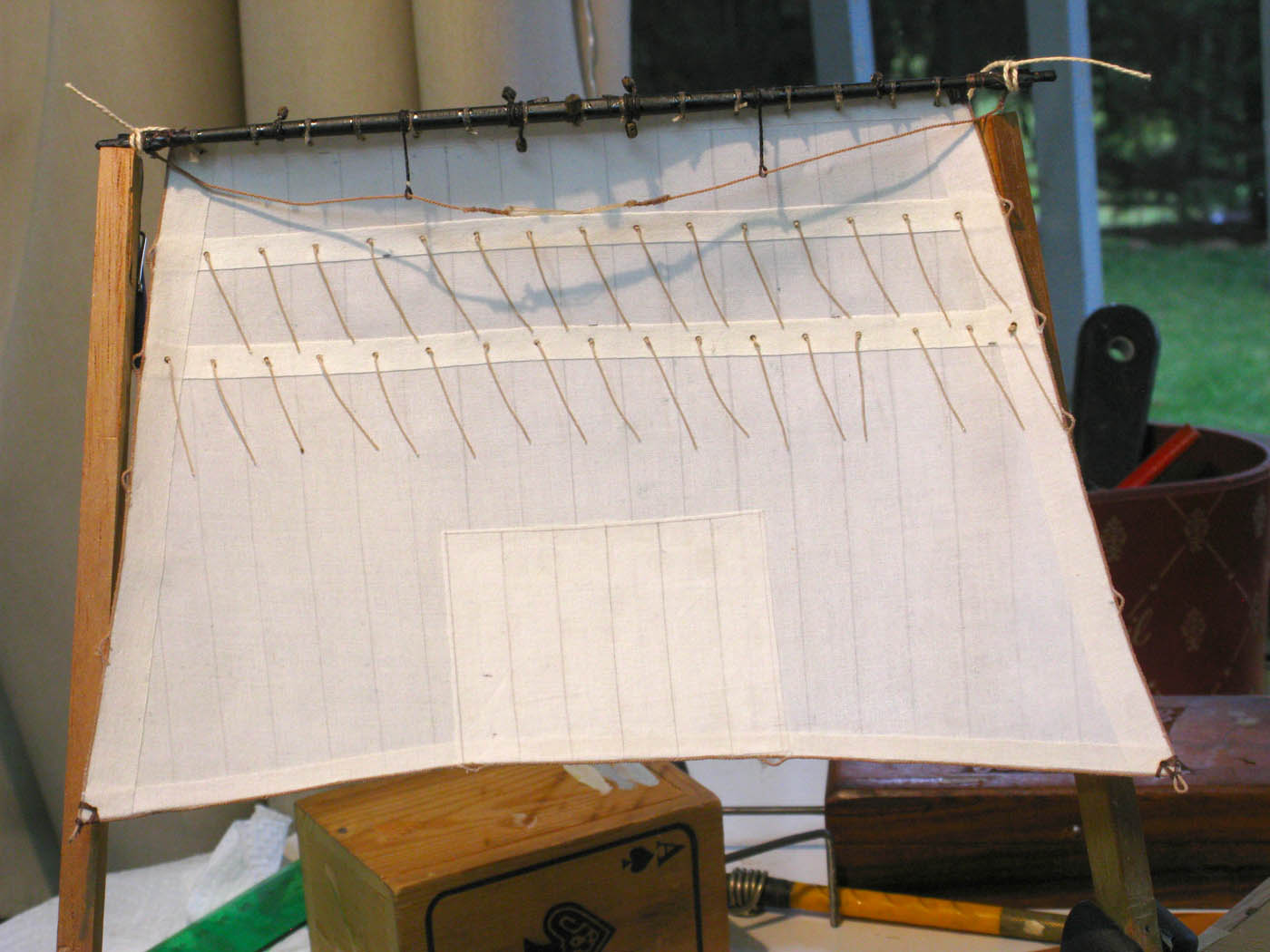

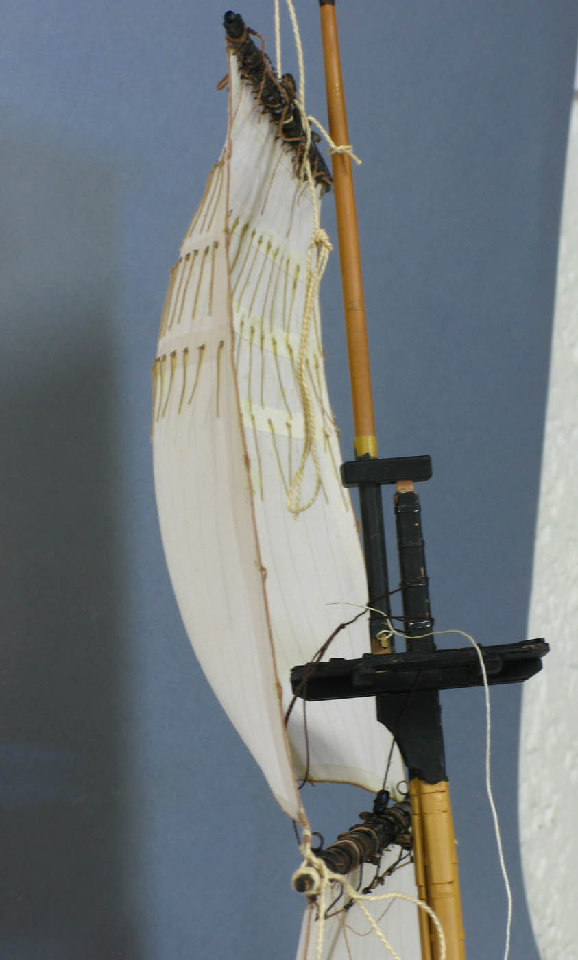

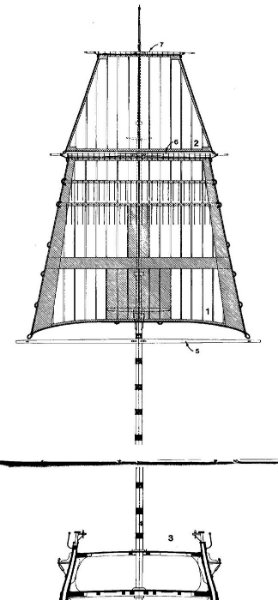

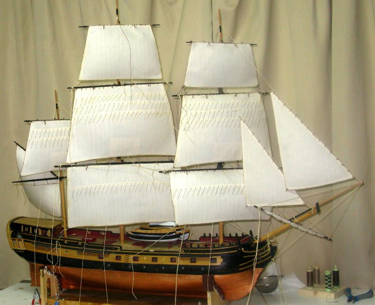

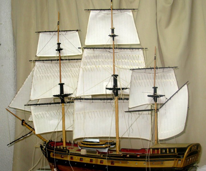

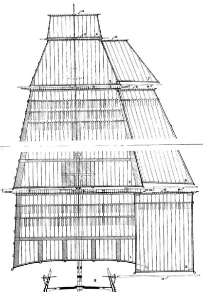

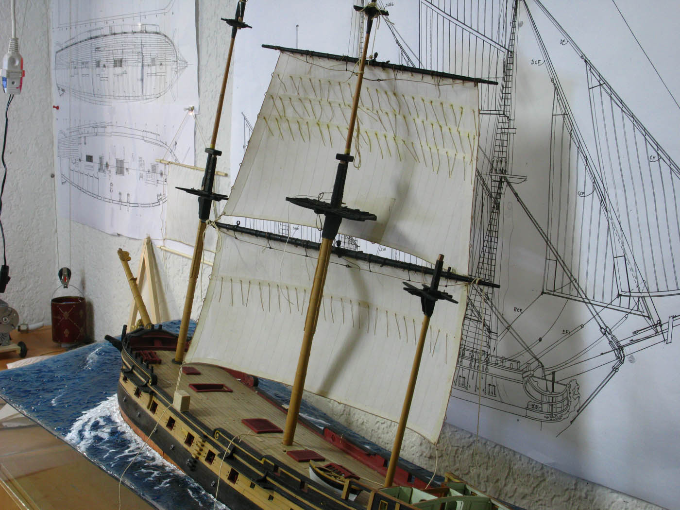

Me ha surgido un problema por bobo y por tener el SMA. He montado provivionalmente las velas para medir exactamente dónde tienen que ir colgadas las vergas para luego no tener problemas y al hacerlo me he dado cuenta de que las juanetes tienen muy mala pinta, pues su parte baja ( el pujamen) no tiene alunamiento( curva) y parece que están "muertas".
Las he hecho así porque en esa época tanto ingleses como franceses cortaban las juanetes de esa forma, y el libro de Tacon también las representa así.
Pero el plano de velamen del "Principe de la Paz" y el del "Reyna Luisa" sí tienen curva en esas velas, y antiguamente también tenían.
Además al poner las velas hinchadas es indudable que por deformación de la vela se tiene que producir un cierto alunamiento y al no tenerlo se quedan como digo "muertas".
Menos mal que a la sobremesana sí le di curva porque es más trabajosa de repetir que las juanetes.
De todas formas si alguien sabe cómo sería el dibujo de las velas , con o sin alunamiento, le agradecería que lo contara.
