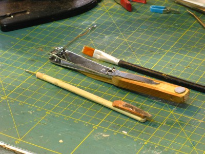

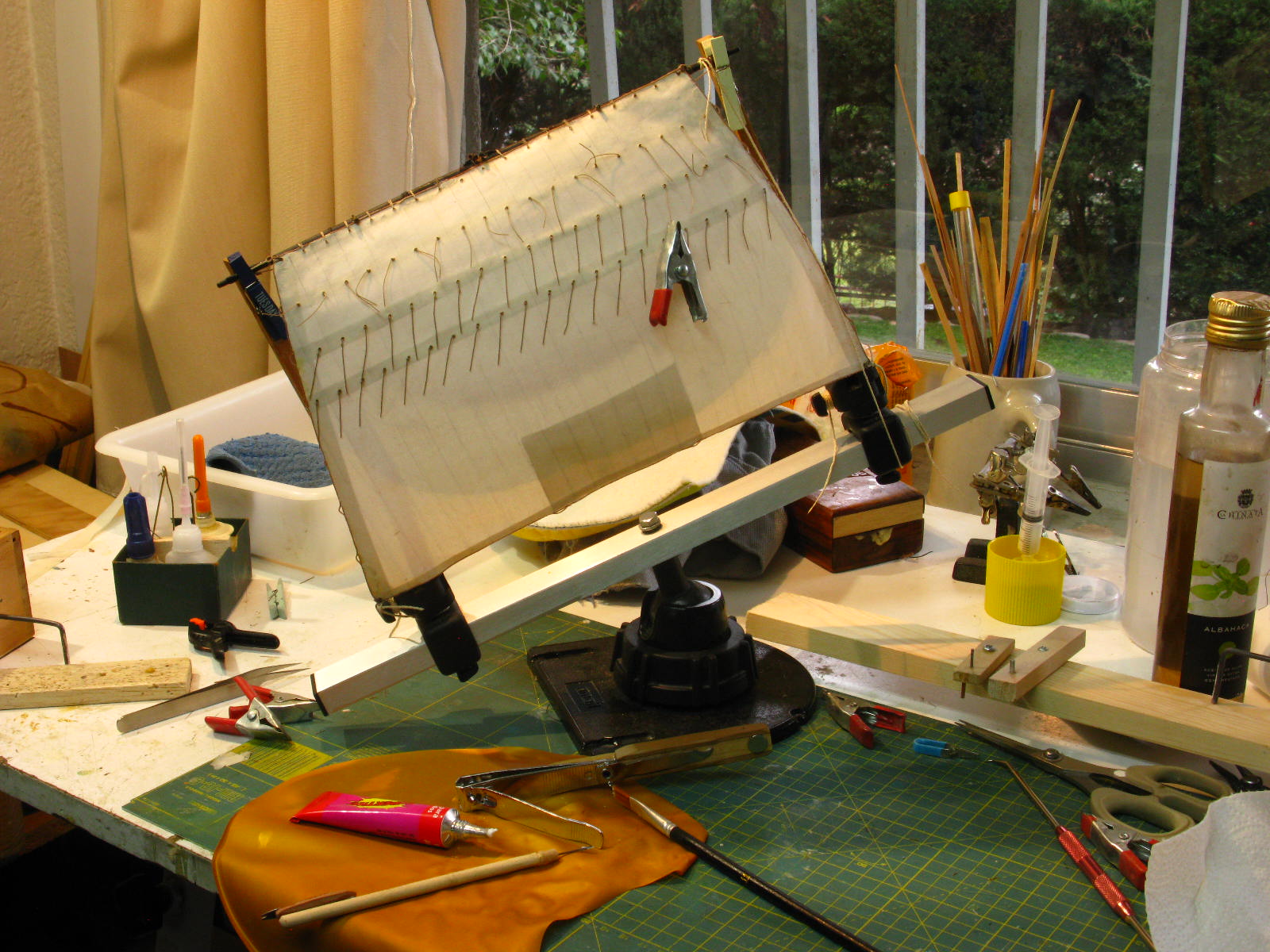

Hola, la verdad es que las velas se están llevando mucho tiempo.
Partiendo de la vela formada en su bastidor, el poner los refuerzos , ollaos ,relingas, motones, marchapiés, envergar y poner los rizos me lleva una semana por vela, echandole tres horas al día.
Le he puesto un mango al cortauñas que me ha resultado cómodo y un pequeño imán de neodimio para pescar las agujas. También me he preparado una cuerda de piano de 1mm con mango y una pieza metálica en el otro extremo con una escotadura para apretar los nudos de los rizos. Las dos cosas me resultan muy útiles, pongo unas fotos.

Por si acaso no se acaba pongo la forma que utilizo para envergar las velas sin culebra. Con un enhebrado de aguja me da para cuatro o cinco envergues y se le coge fácil el tranquillo. Hay que inmovilizar el atado con una gota de cyano y cortar el sobrante con un cortauñas.
