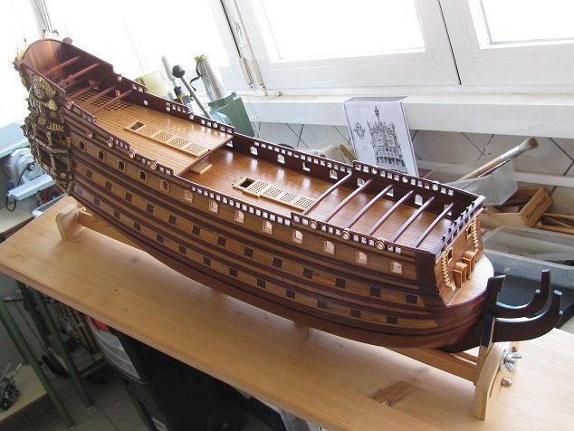

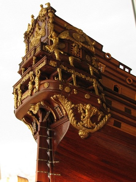

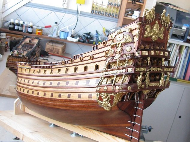

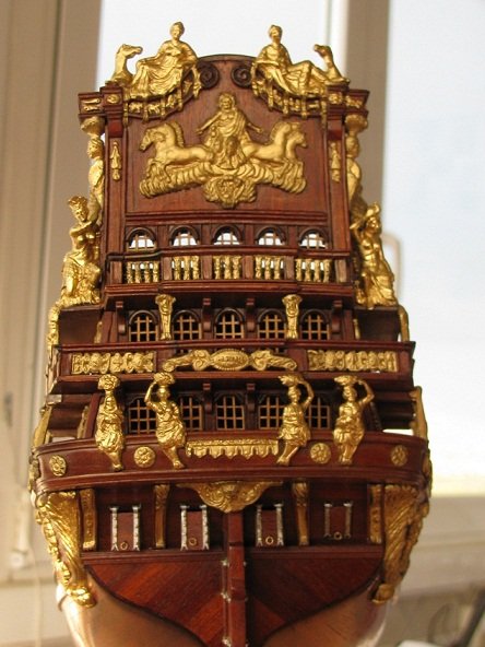

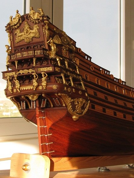

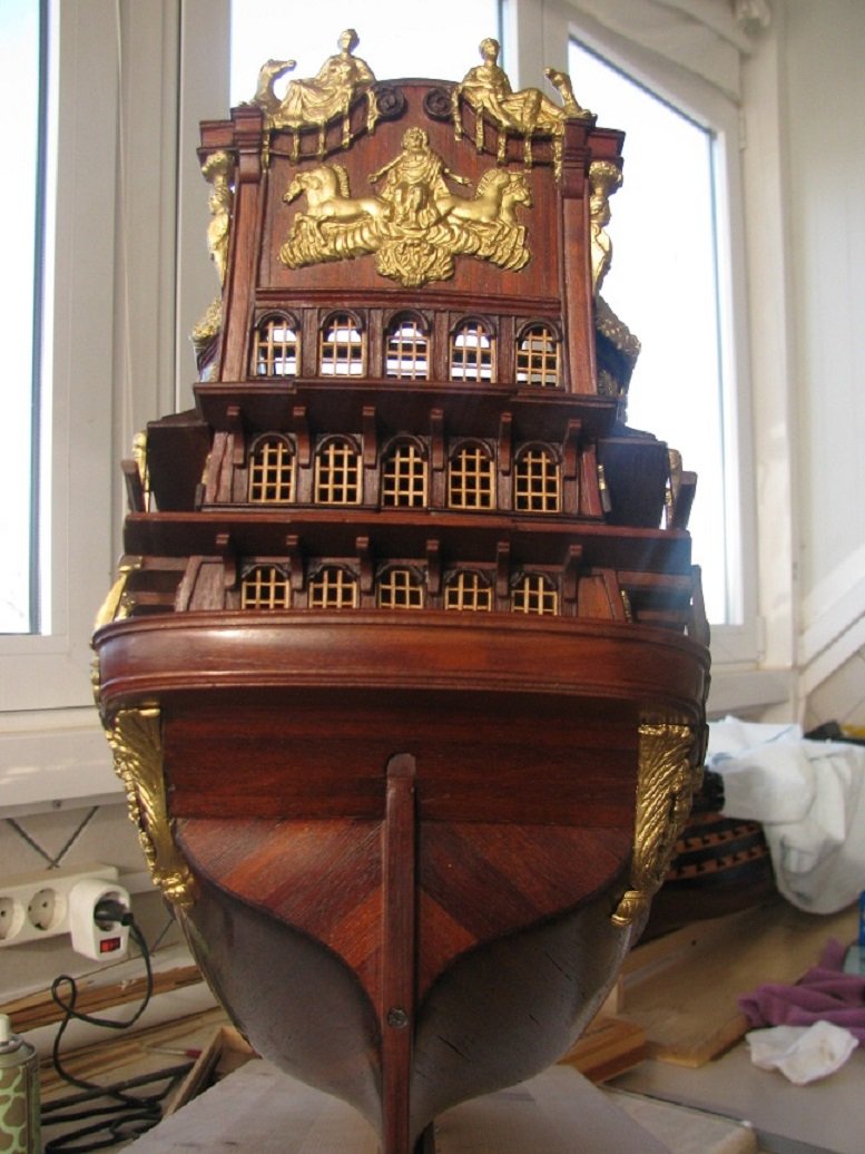

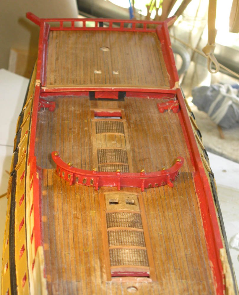

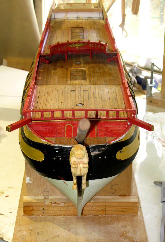

Con tu permiso paso unas fotos de mi Soleil Royal en construcción, ya que puede dar una idea de la imagen del Glorioso, precisamente empleando estos tres tipos de maderas… "sin pintar" solo con el dorado de las tallas que esta realizado al Oleo “Rembrandt” oro claro…serie 3 – 802… con un fondo de rojo ingles…
Liberto…
No hay prisa, pero apúntame en la lista de espera, para cuando tengas terminados los planos…
De momento ya tengo las maderas reservadas… en su mayor parte caoba cubana, las franjas de las troneras irían en boj del pirineo, y las cubiertas en boj americano…
Liberto…
- 001a.JPG (155.89 KiB) Visto 2027 veces

Que belleza!

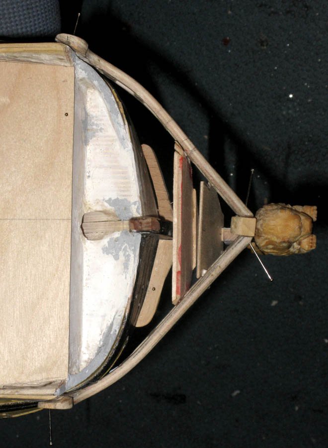

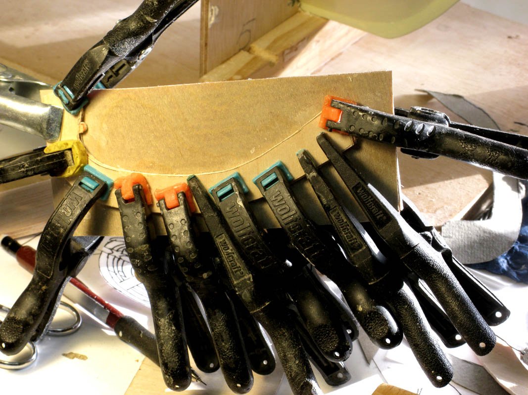

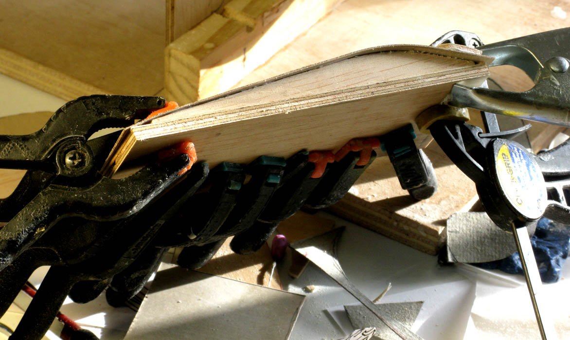

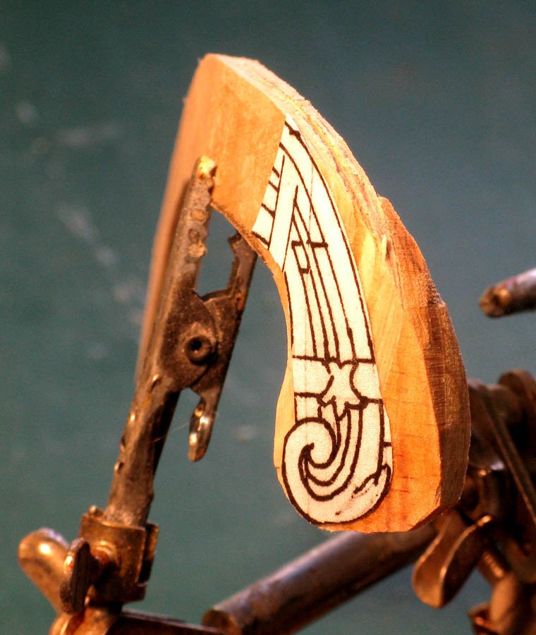

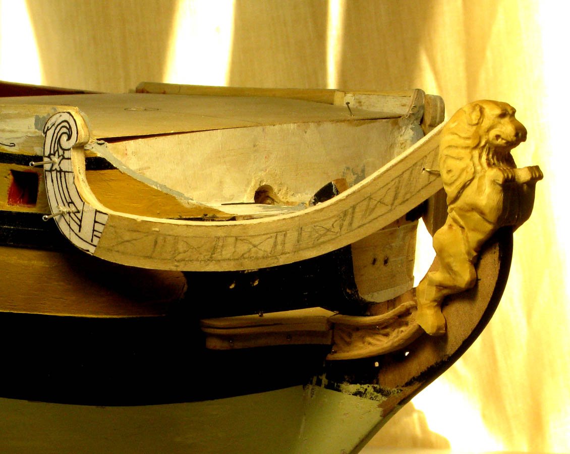

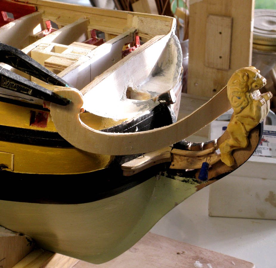

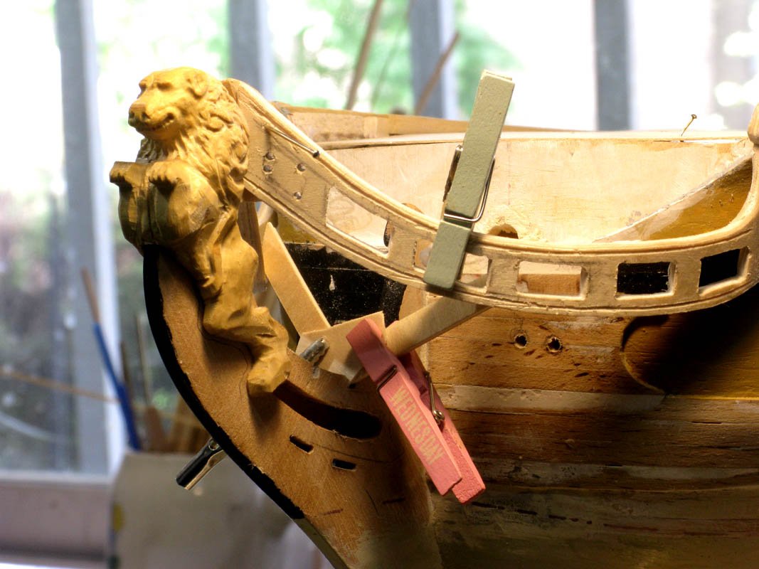

Pongo fotos . Aquí se ve la pieza en forma de gancho que es el conjunto de las brazolas de babor. Aquí se está pegando dicha pieza formada por cinco piezas de contrachapado de 0'8 mm encoladas y curvadas sobre un molde que es este. Como el curvado no es suficiente para obtener el giro necesario suplemento la cabeza con dos tablas de haya de 5 mm que después de pegadas lijo hasta obtener el apoyo en el casco. El problema es que estas cabezas están en un plano paralelo a la quilla mientras que las ramas de las brazolas forman un ángulo como de 45 grados con ella. Probablemente se pueda resolver todo por tallado de esta zona y quede mejor. Ahora hay que calar las piezas para que queden dos brazolas, más tarde se verá cómo insertar la tercera. con trozos de liston se va tanteando la forma de las gambotas que necesitan talla sale una cosa así que servirá para sacar las piezas en madera fuerte. y así estamos.
Si los acabo mandaré los planos al miembro del foro que los pida , siempre que se comprometa a no divulgarlos porque no tiene gracia que se los adueñen con fines lucrativos como pasó con los de la Descubierta. Pero hay un pequeño problema y es que los planos van a dejar cosas sin resolver, a causa de la dificultad que tiene la representación de objetos tridimensionales con partes curvas sin definiciñon geométrica precisa, o sea que hay que sacar piezas por ensayo y error tanto en proa como en popa y ni es fácil ni las que yo he sacado están maravillosamente bien sino aceptables con muuucha manga ancha. Una pieza de este tipo como por ejemplo las brazolas del beque se lleva bastantes horas de pruebas.

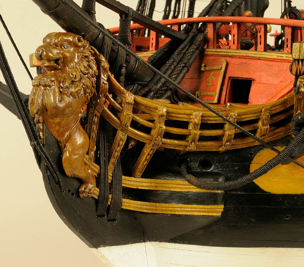

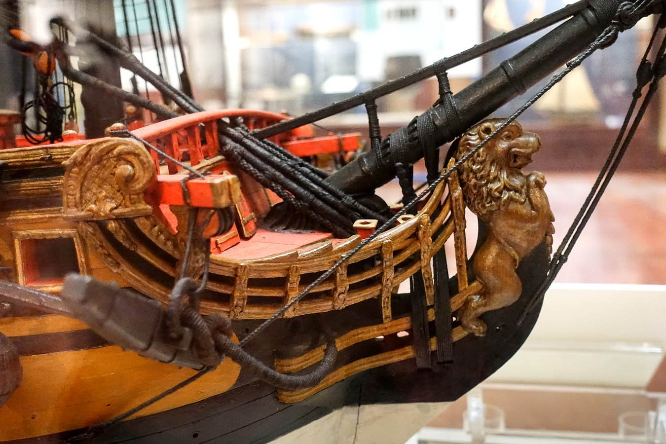

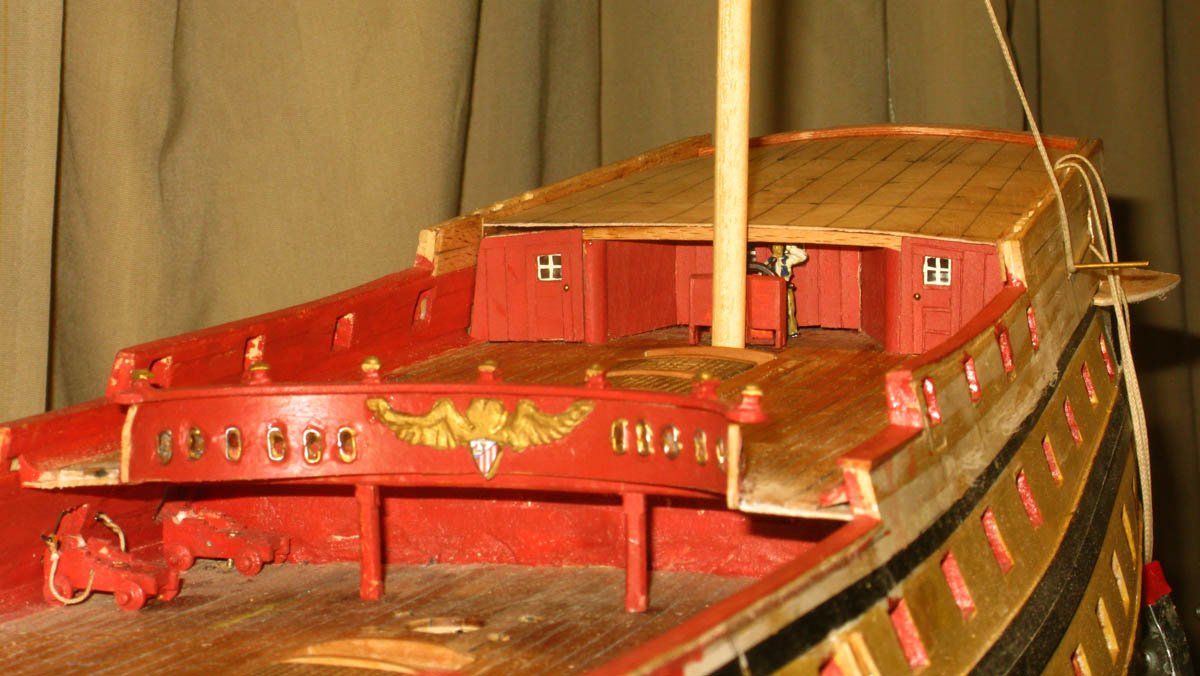

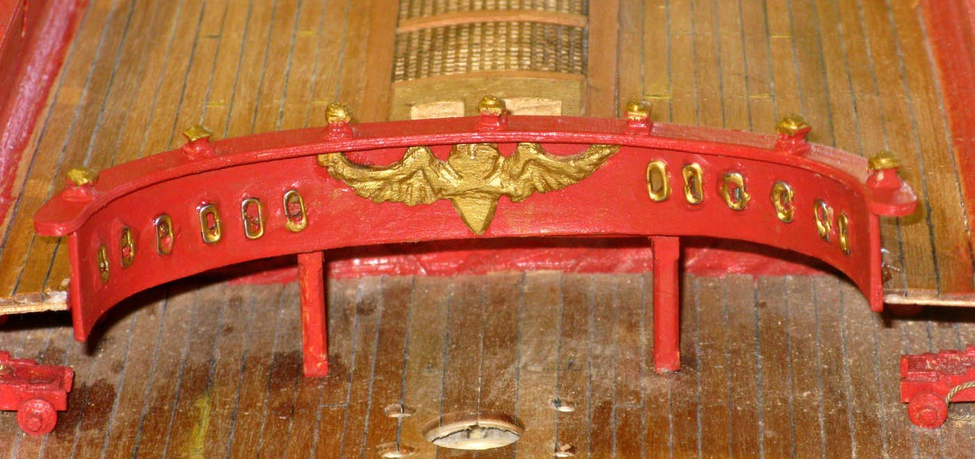

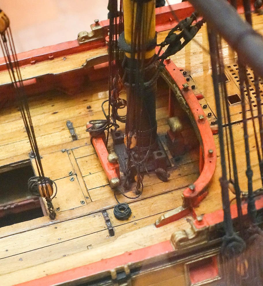

Pongo unas fotos del modelo que hubo en el museo y de cuyo destino nunca más se supo. ( pero hay una idea...)

Hola Cincodedos. El modelo no es nada del otro jueves y o mejoro o va a quedar bastante churro.
No estoy parado pero no avanzo. Soy "la paradoja dinámica".
He revisado y encontrado el error en la altura de las cubiertas, los planos estaban bien, pero sin aclaración escrita de qué es cada línea, así que confundí en popa nivel de cubierta acabada con nivel del bao, todo por correr.
Me dice Liberto que preferiría hacerlo con las cuadernas como en un kit convencional en vez de quilla arriba, tendría que dibujar las cuadernas de nuevo pero si preferís esa opción las dibujo
También estoy con el aparejo, colchando cabos y sacando datos del Reglamento de pertrechos de 1739 que es un ladrillo de 480 páginas manuscrito en codos pulgadas y fracciones que hay que convertir a mm.

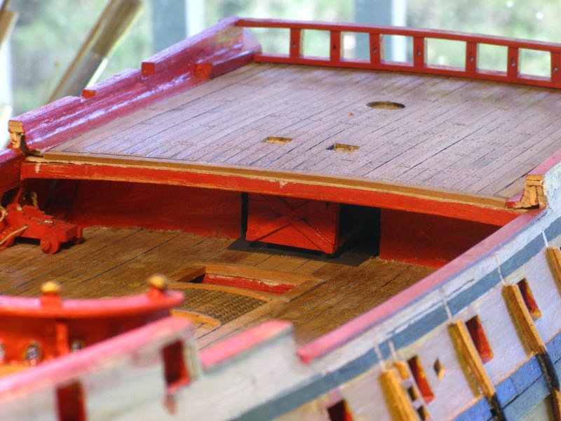

Una consulta sobre el modelo del museo: En el alcázar, justo a popa del palo mayor hay dos agujeros cuadrados que creía que eran para paso de los aparejos de driza de la mayor, pero no lo son porque más a proa hay uno o dos abitones de gran tamaño. El Reglamento no lo lleva así , no lleva abitones sino dos motones de gran tamaño. Podrían ser para pasos de maniobras que se afirman abajo como las brazas de trinquete y velacho pero no estoy seguro en absoluto. Como afecta a lo que debe ir en la segunda cubierta porque luego quedará muy poco accesible no me atrevo aponer la cubierta del alcázar por si las moscas.
Se agradecen ideas.

Me lo han aclarado donde los franceses. Estos huecos o escotillas que no se ponen en Francia y sí en Inglaterra son para el paso del aparejo del amante del virador que es lo que sirve para subir y bajar los masteleros. En mi modelo están demasiado a proa y en el modelo del museo están en su sitio. Los dos guindastes bajo los huecos que se ven en mi foto no sirven.

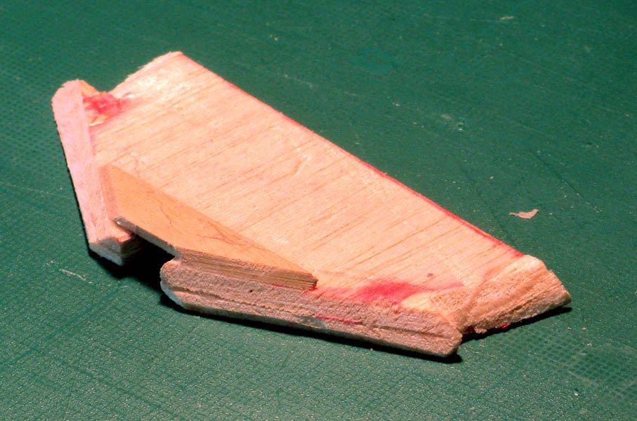

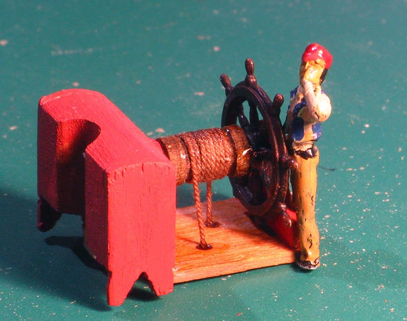

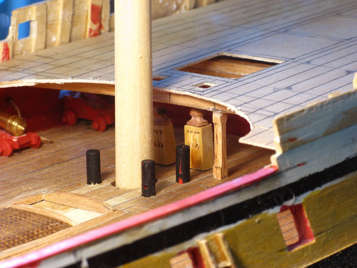

Hay que poner la cocina antes de cubrir el castillo y hacer el conjunto timonel rueda bitácora para deslizarlo después de cubrir la toldilla , si no es muy difícil y si se pegan antes de cubrger mucho polvo a lo largo de la ejecución.
