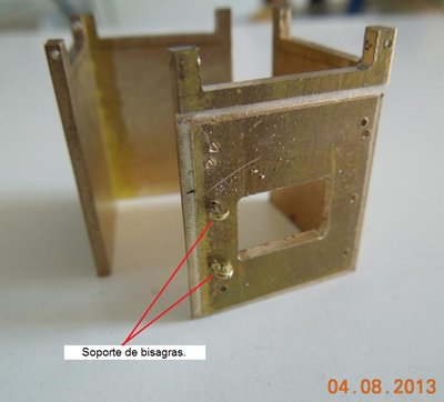

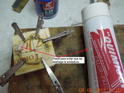

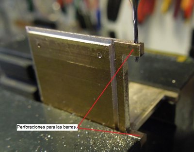

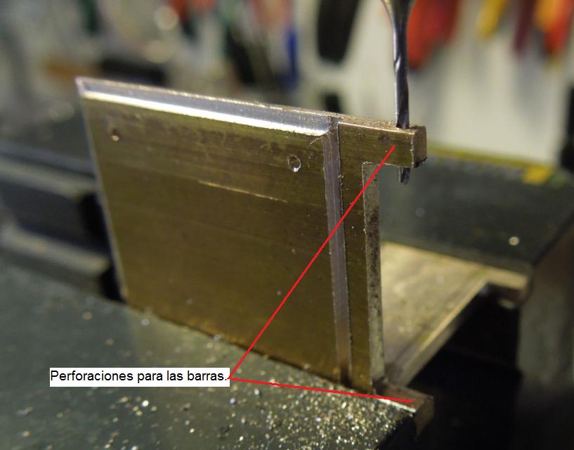

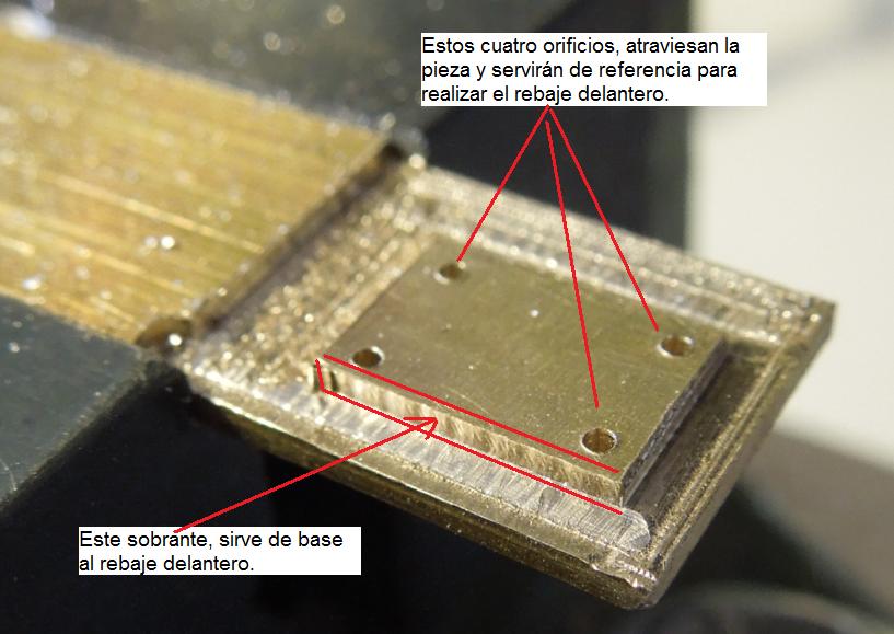

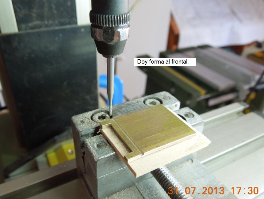

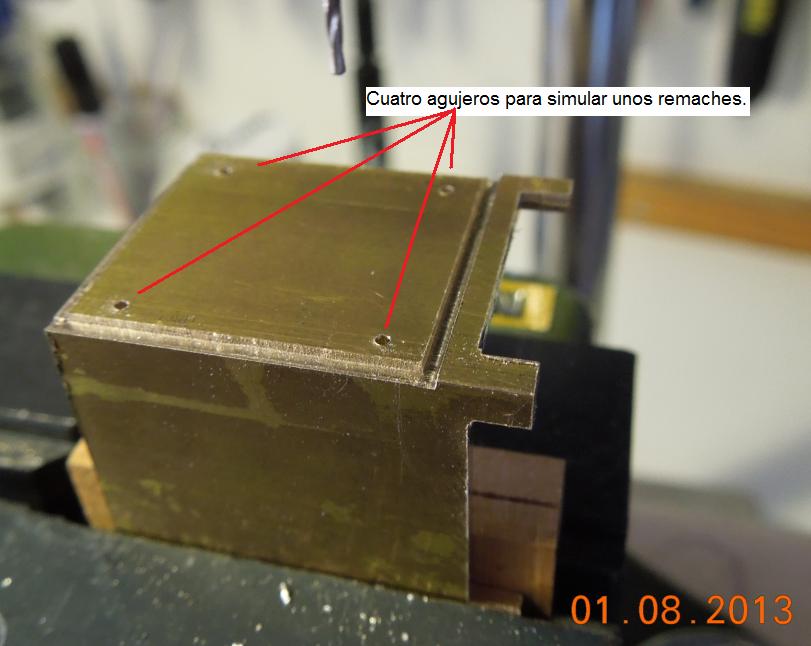

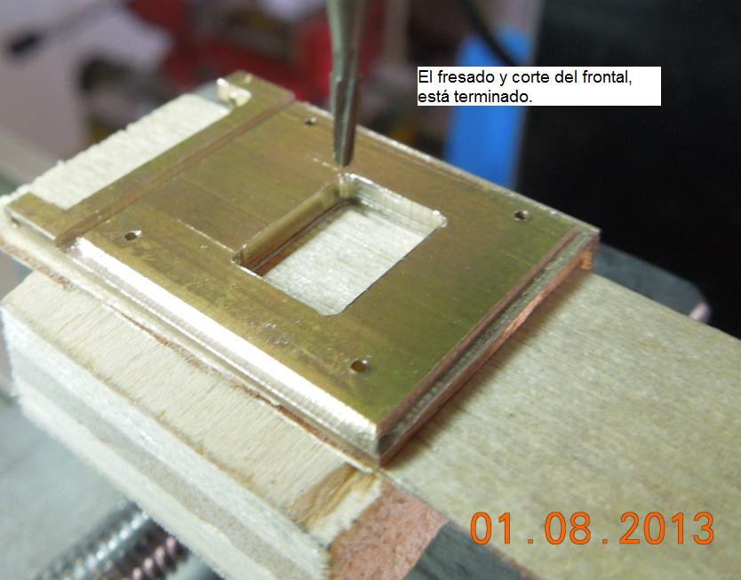

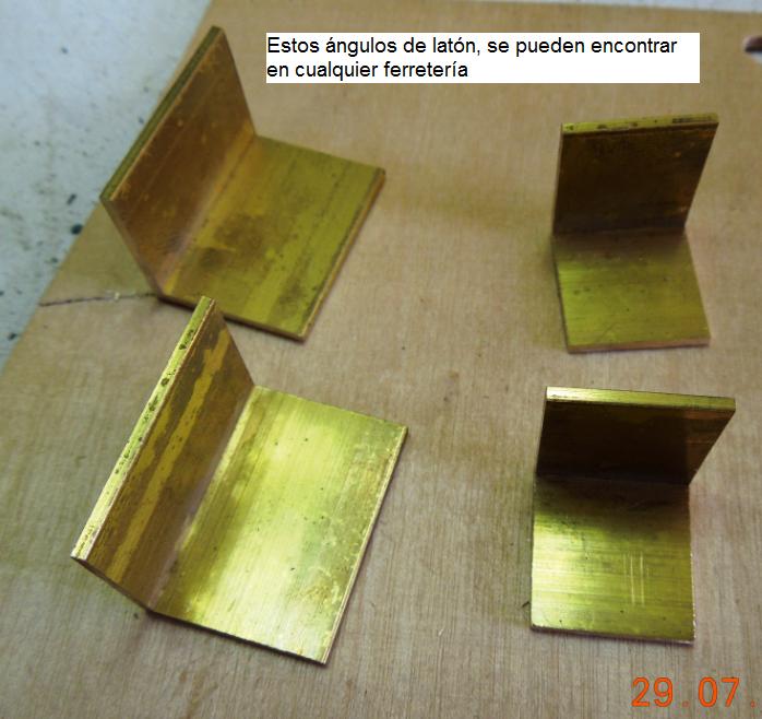

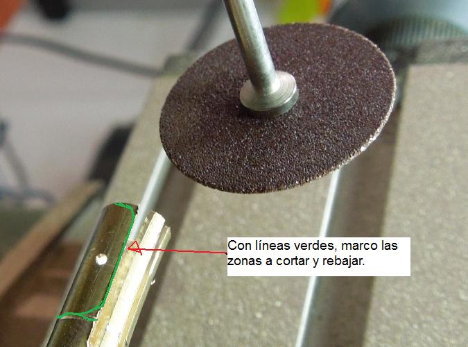

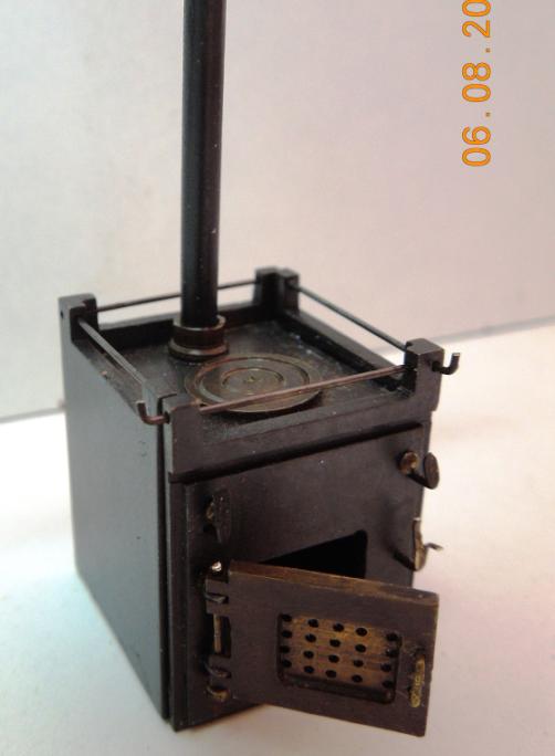

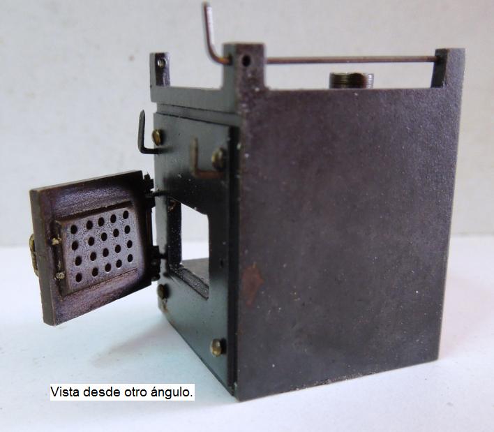

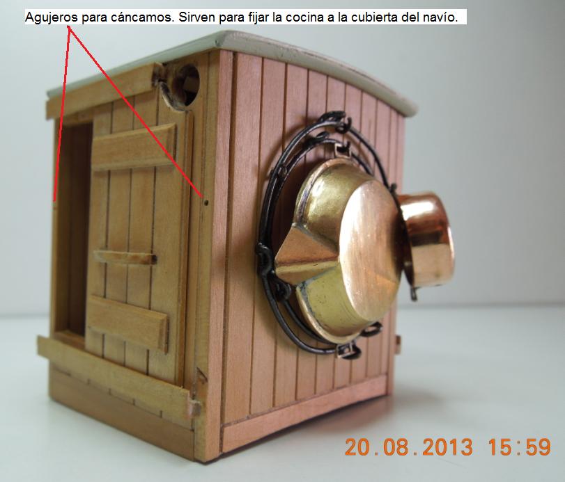

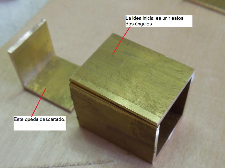

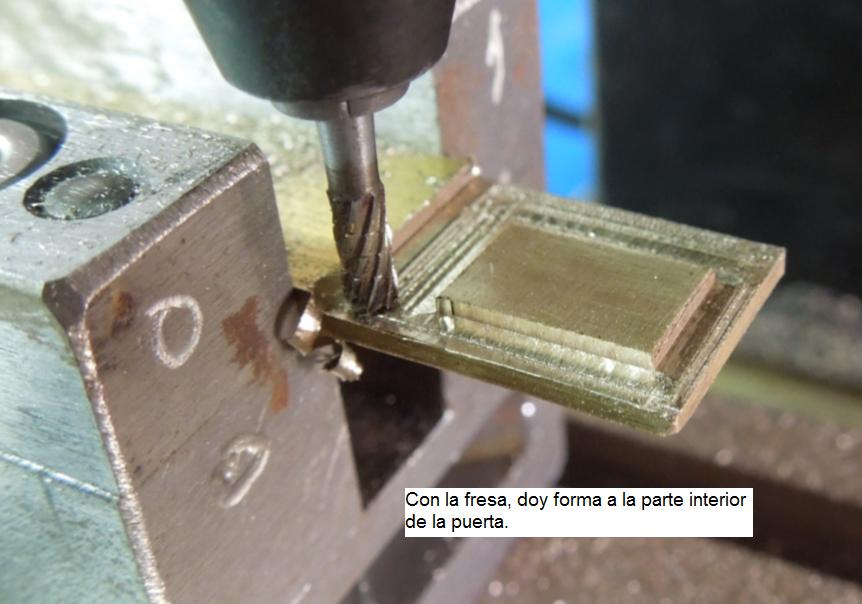

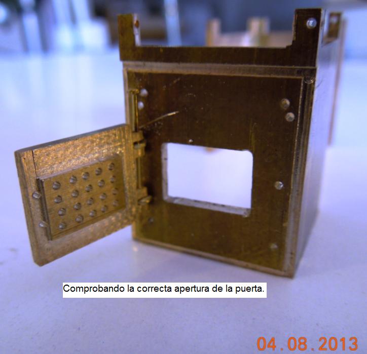

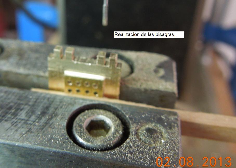

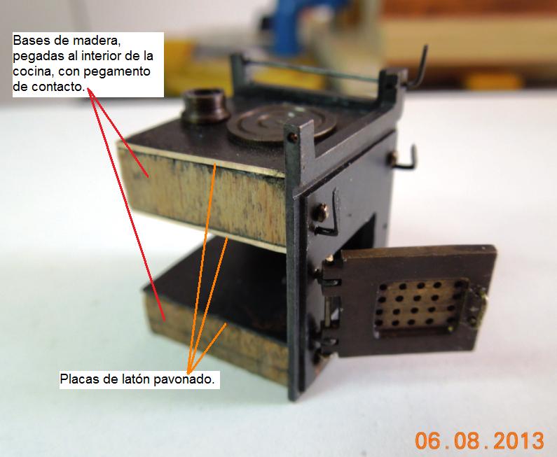

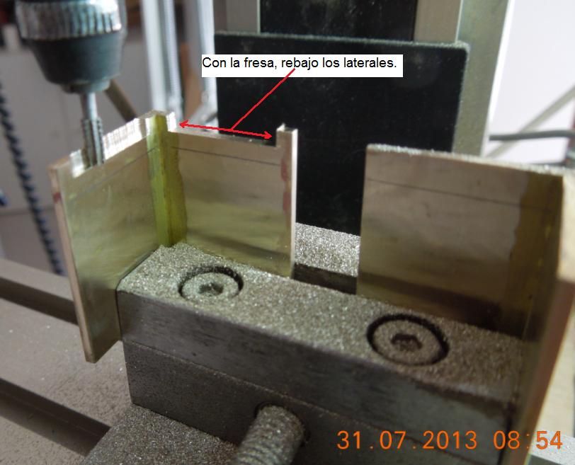

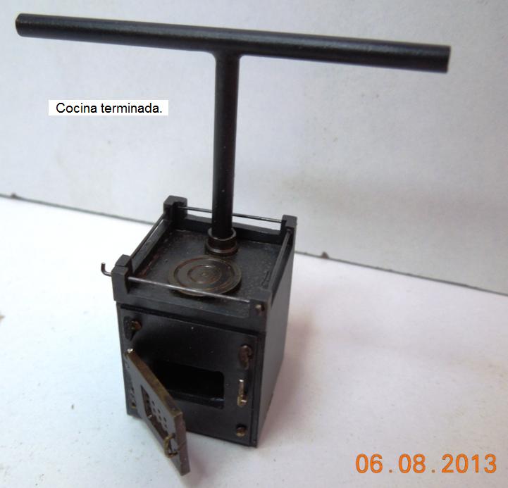

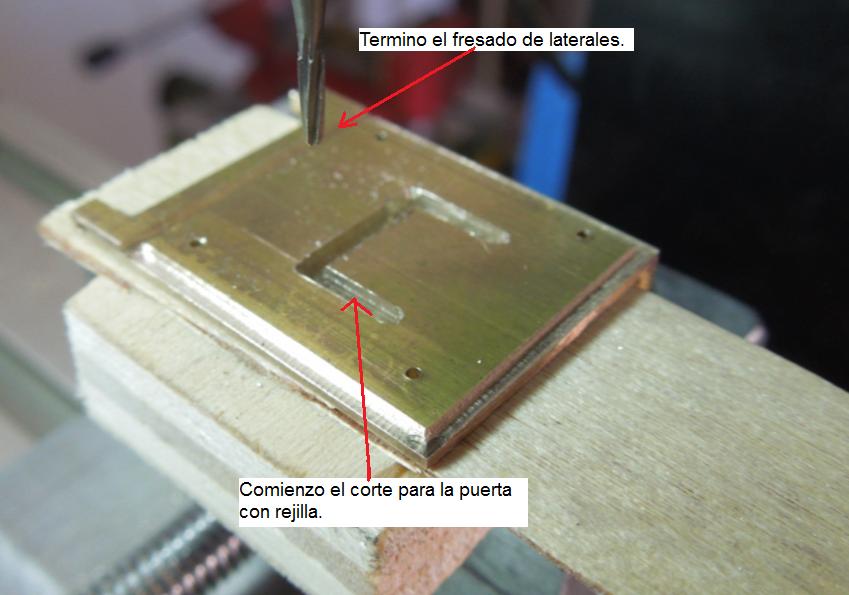

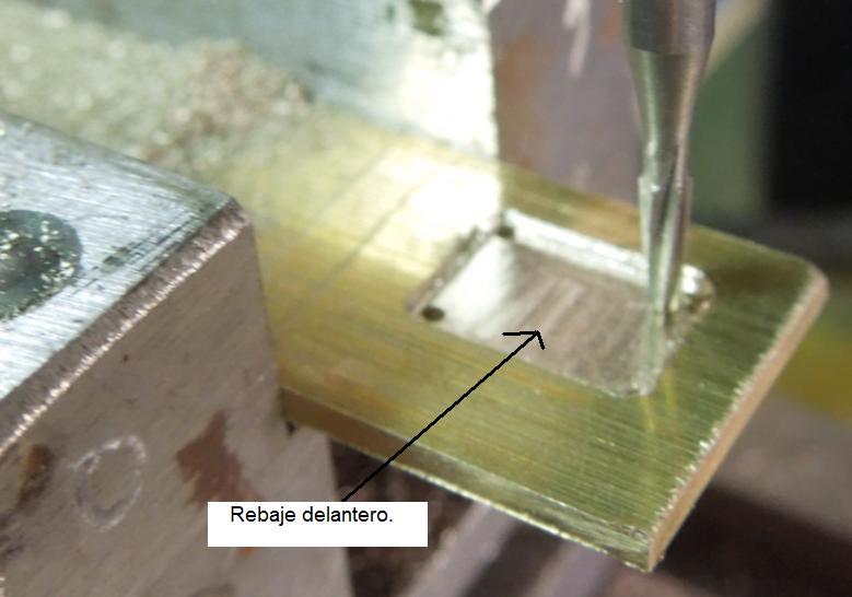

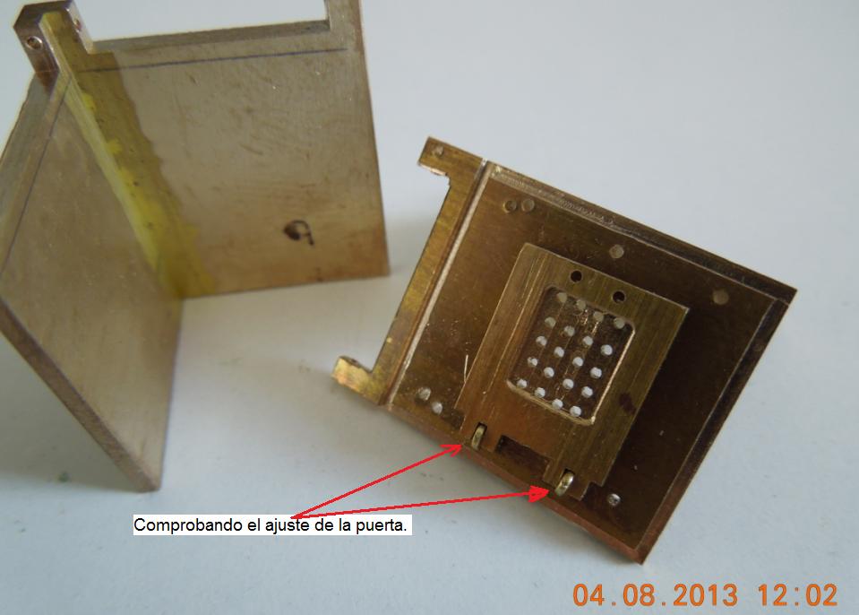

Para muchos de vosotros, (Igual que para mí), el tener que realizar soldaduras de estaño, suele ser engorroso y solo las realizamos si no hay otro remedio. Yo no tenía ni idea, hasta que nuestro amigo Luis, (losdelgoya), publicó el cómo hacerlo y desde entonces las realizo, pero solo por obligación.

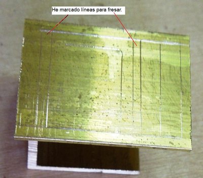

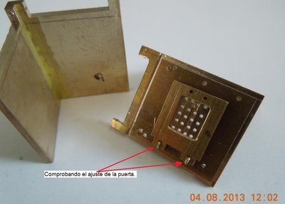

Os voy a mostrar la construcción de la cocina, utilizando ángulos de latón, fresando lo necesario y uniendo el conjunto con cola de contacto.

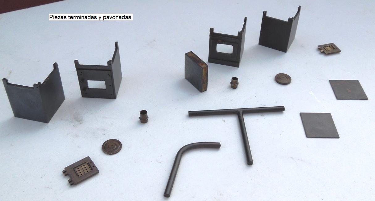

Mas Fotos.

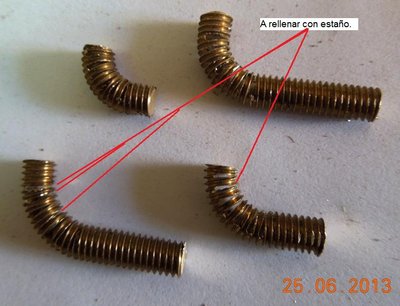

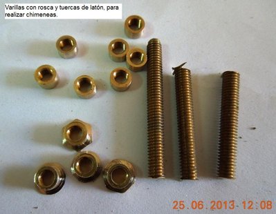

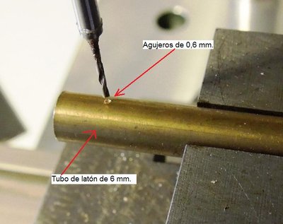

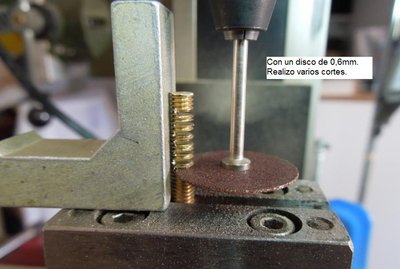

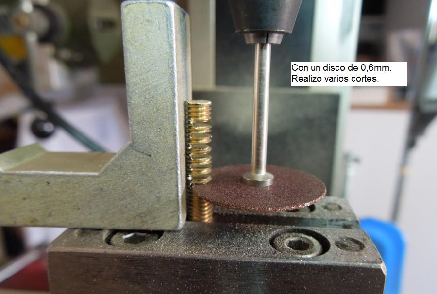

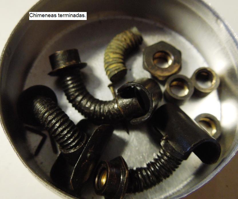

Os muestro la realización de las chimeneas. Al igual que el resto de elementos, estas se pueden mejorar, pero ese reto os lo dejo a vosotros, si os animáis a construir una Curieuse.

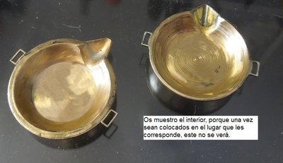

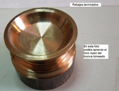

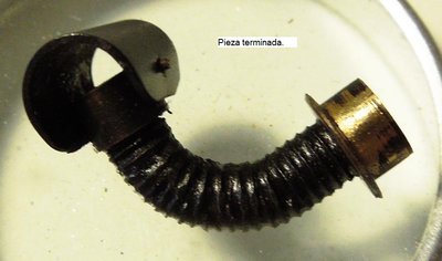

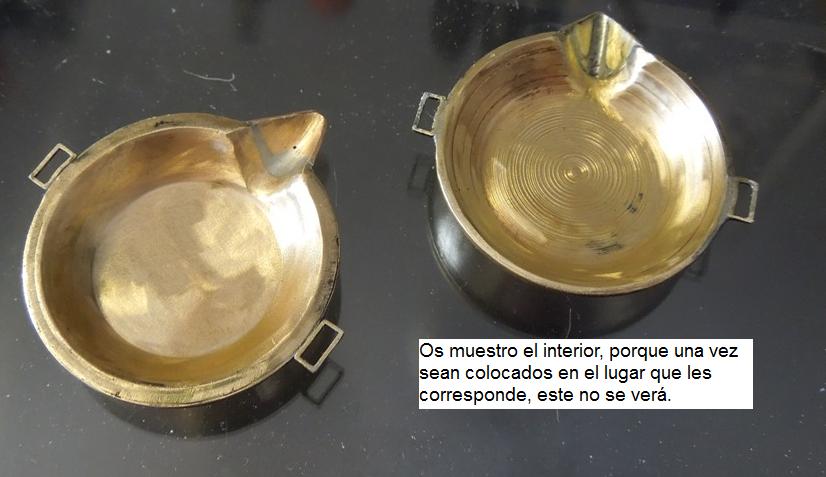

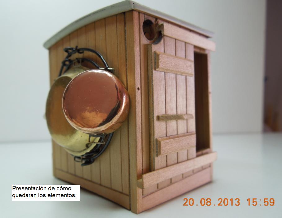

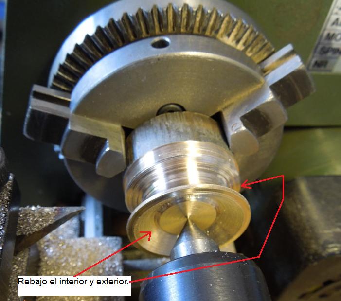

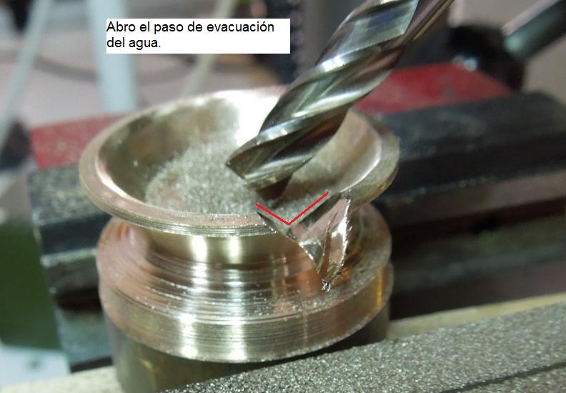

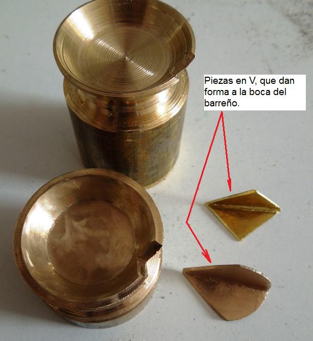

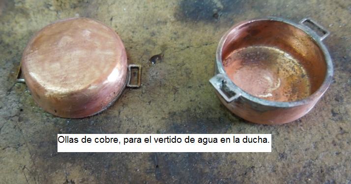

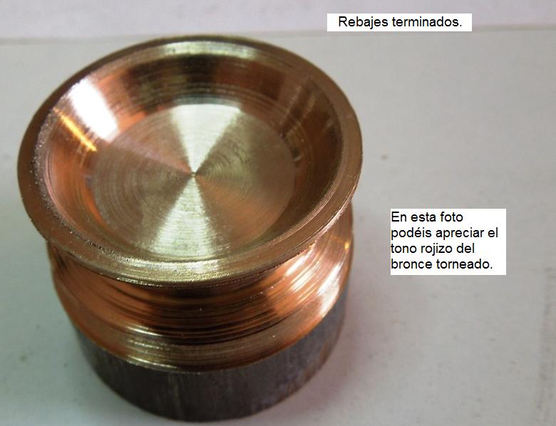

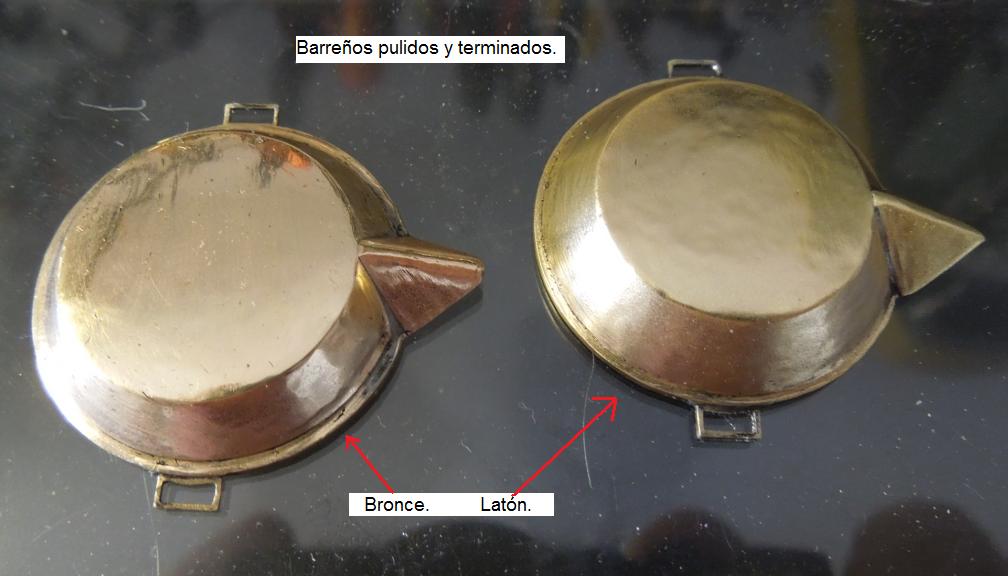

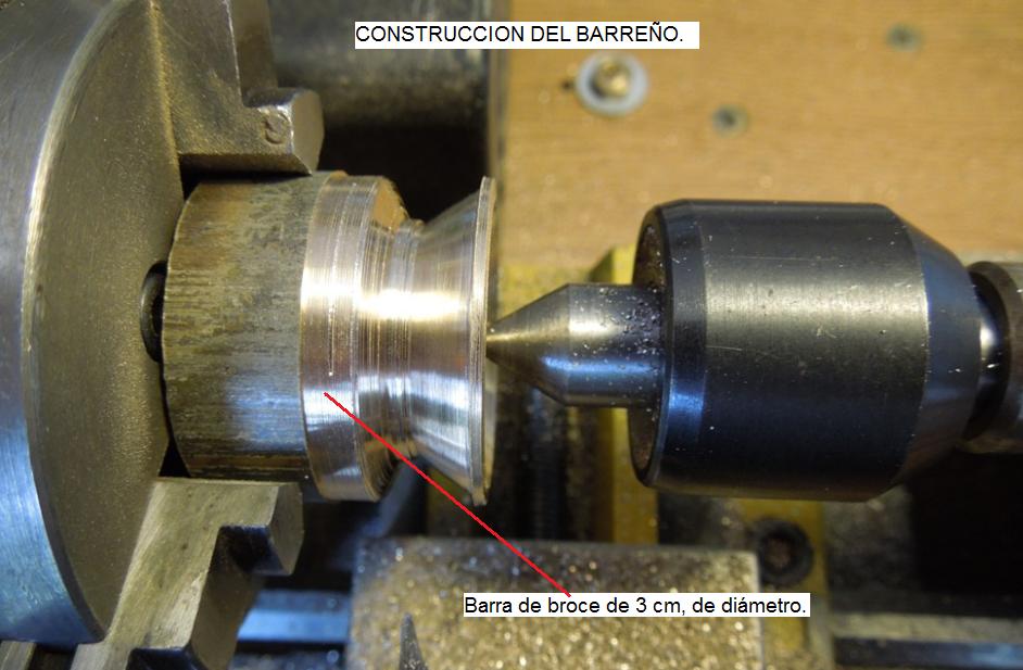

Ahora toca el turno a los barreños, uno será de bronce y el otro de latón. No os puedo mostrar la realización de la asas, porque no encuentro la carpeta donde coloqué las fotografías. (Cosas de la edad).

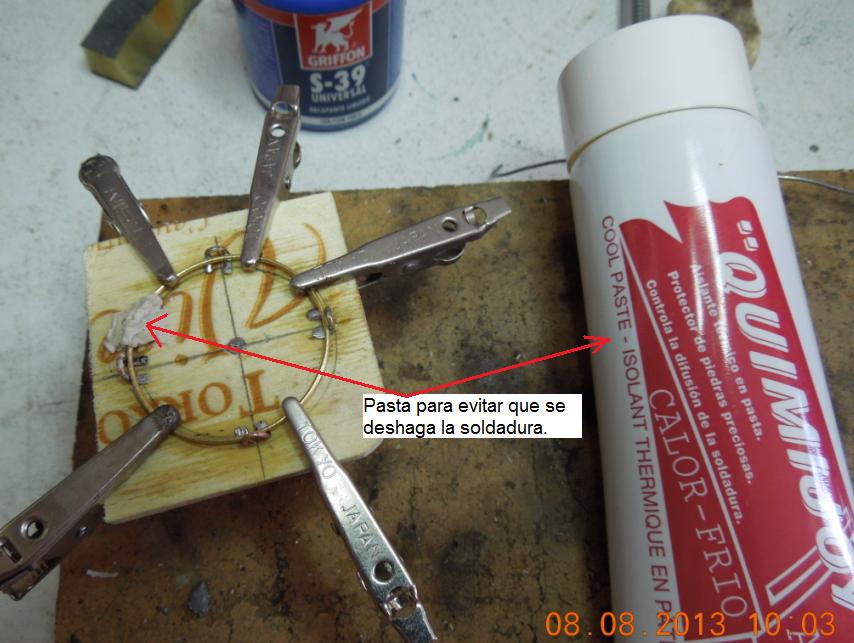

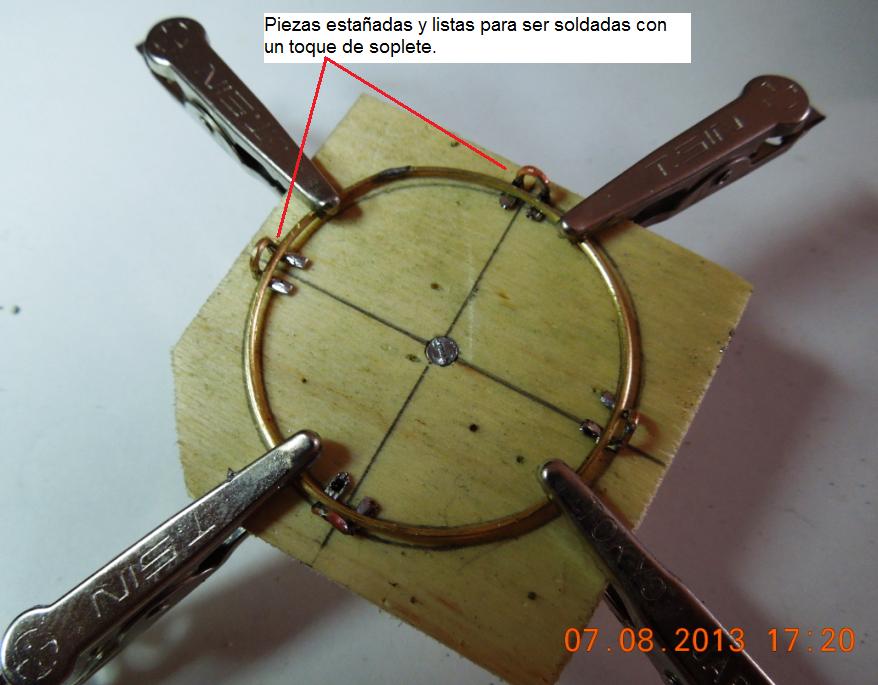

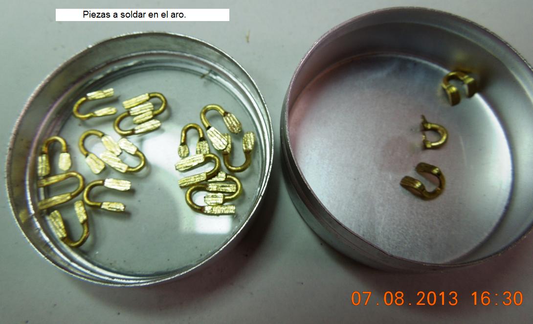

Mensaje por Maquinilla »

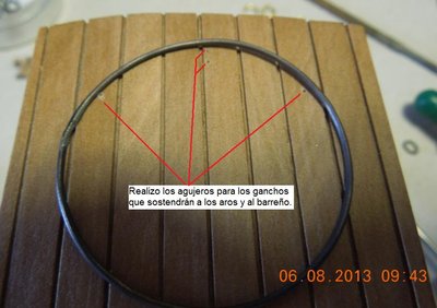

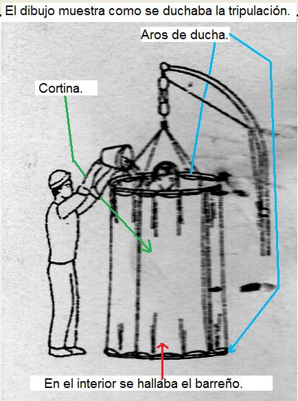

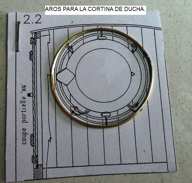

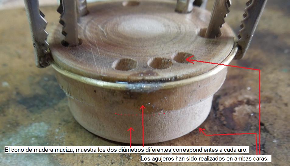

Ahora toca el turno a los aros que sostienen la cortina de la ducha. Veréis que estos aros llevan cuatro asideros cada uno, y sirven para amarrar los cabos que dan cuerpo a la misma y se cuelga de uno de los pescantes de chalupas.
El cono de madera realizado para la elaboración de los mismos, es una idea surgida de uno de los trabajos de Nuestro maestro José Rodríguez.

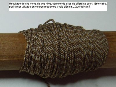

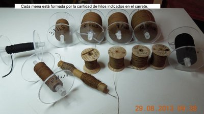

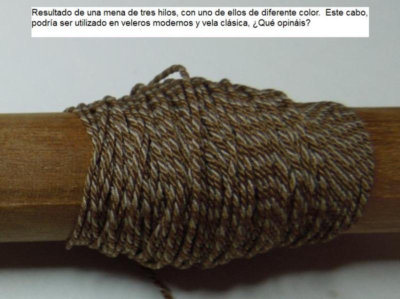

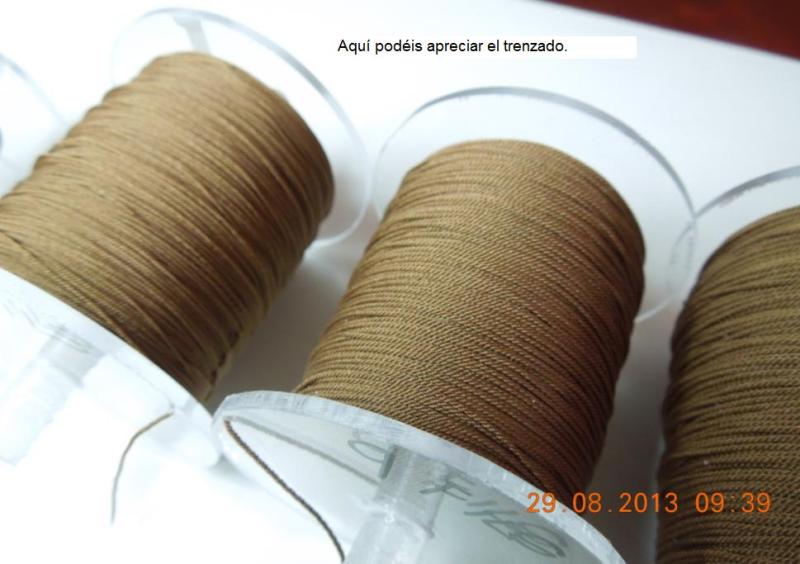

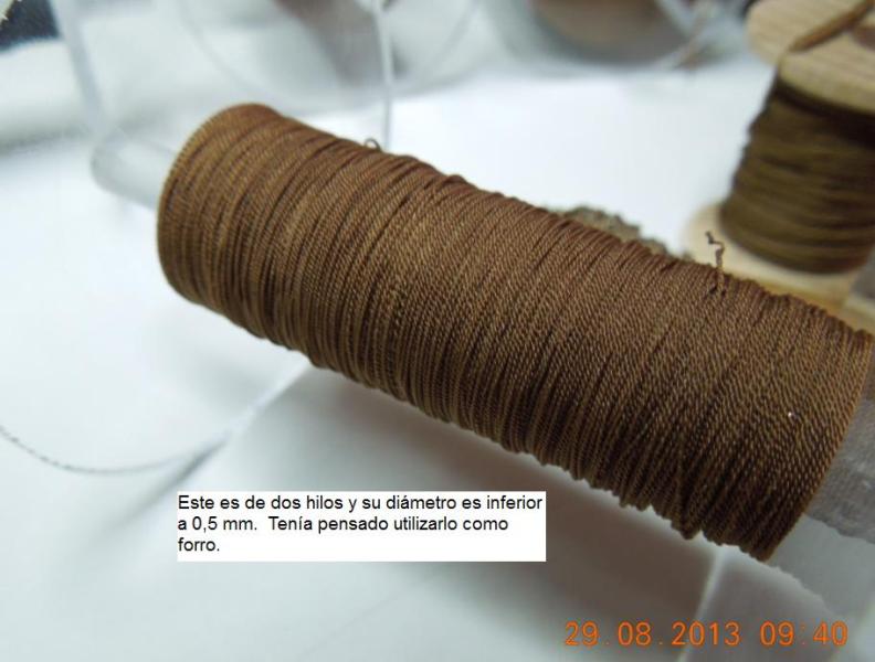

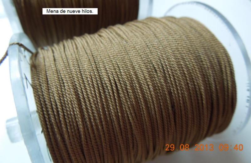

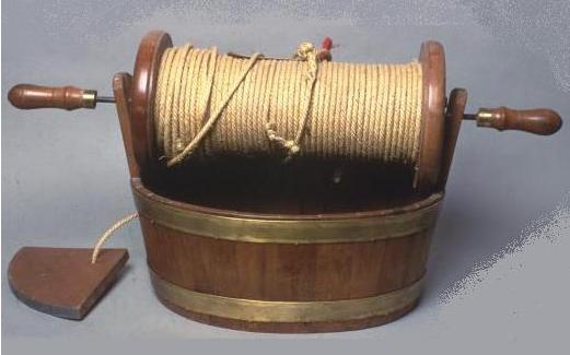

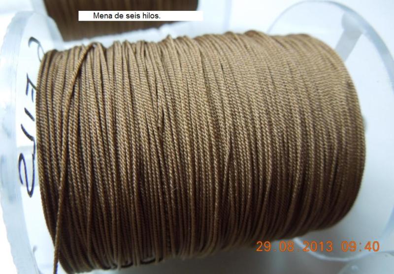

Os he mostrado el trabajo realizado a lo largo de tres meses. A partir del 12 de Agosto, inicié la confección de cabos de las dos Curieuse, para ello, utilizo la maquina inventada por el Maestro José. Los cabos están hechos en hilo de poliamida. Antes de dar por bueno lo realizado, estuve ensayando con la tensión de los mismos, la marcha apropiada, y resolviendo problemas que surgían a lo largo del proceso.
Los resultados los muestro en las siguientes fotografías. Hasta el momento llevo fabricados unos 900 metros, contando todos los grosores y aun no he terminado.
Saludos cordiales

No queda claro varias cosas:
1) 900 metros fabricados es el total de metros fabricados o usados ?
2) Dices que aun no has terminado, es por que faltan hacer algunas otras medidas ?
3) Son todos para la curiouse ? o para que queden en stock para unos cuantos modelos.
4) Que diferencia hay entre los carretes de madera con los de metacrilato?
