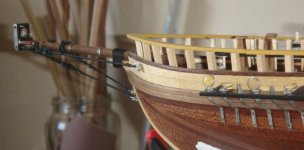

Buenas tardes,
Estoy liado con el guardatimón.
Estoy utilizando el esquema de Mondfeld para un guardatimón Británico.
La duda que tengo es el amarre del final del cabo.
¿Es como en las fotos?
En el Mondfeld pone el esquema de las cadenas amarradas a un cabo, pero no especifica donde termina ese cabo.
Gracias por vuestra ayuda.
P.D. Las macros se lo dedico a Fraco.
:lol:
    406,4 KB · Visitas: 4.302
    299,8 KB · Visitas: 4.302

Estas fotos y las tuyas, las tengo estudiadas.
Pero si miras en la página 130 del Mondfield, te darás cuenta de mi duda.
El cabo del guardacabos Británico, no se donde termina.
Gracias por tu contestación.

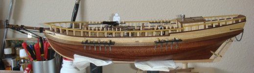

Hola a todos.
Pongo unas fotos generales del barco.
El guardatimon lo pongo con el estilo Britanico.
    141 KB · Visitas: 4.308
    206,7 KB · Visitas: 4.303
    193,4 KB · Visitas: 4.302
    314,7 KB · Visitas: 4.301
La misión del guardatimón es doble, por un lado evitar que se pierda el timón si por un accidente se soltase y, por otro lado, poder accionarlo "desde fuera" si por alguna circunstancia no pudiera accionarse la rueda o la caña, en éste caso se acoplarían al guardatimón unos aparejos y se funcionaria.
Así que estos cabos, en condiciones normales pueden acabar en cualquier sitio en el que estén bien amarrados (y de acceso razonable) tu solución es buena como lo son todas las parecidas)
ramon dijo:
Gracias Ramón por la aclaración.
Tenia claro la función de evitar perder el timón, pero la de poder utilizarlas para accionar el timón la desconocía.
