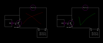

Hola "Gab"
Este hilo inició con un circuito que tiene no digamos errores de diseño, sino errores de dibujo; y de ahí partió para agregarle más y más cosas y el error original permaneció en todos los dibujos.
A algunos les ha funcionado pero creo que a base de cambiar y cambiar la configuración hasta que "Tocan la flauta", pero nadie se ha atrevido a corregir este hilo, ni yo mismo.
Este error es aclarado y comprobado en el hilo de "Gerardo Navarro" si lo quieres revisar.
http://www.modelismonaval.com/foro/viewtopic.php?f=31&t=12349&start=60" onclick="window.open(this.href);return false;
Lo pego aquí para evitar más confusiones a futuro.
Dale click al dibujo, porque está muy obscuro
La pata de abajo del pote, está conectada a la de arriba porque con la reversa la aceleración debe de incrementar para ambos lados; pero para tu aplicación particular debes dejarla al aire.

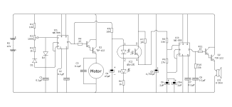

Si deseas hacerlo con NE-555 aquí te dejo un diagrama que estamos desarrollando en otra página.
http://www.modelismonaval.com/foro/viewtopic.php?f=31&t=10468&p=129334#p129334" onclick="window.open(this.href);return false;
Te pego aquí el diagrama.
Pero no te asustes, :D de éste solo debes usar la primera parte, correspondiente al motor; de la linea que va hacia la resistencia "R5" en adelante, lo dejas sin efecto.
Este oscilador te dará un PWM con un ciclo de trabajo desde un 1% hasta un 99%. Hay circuitos con 555 más sencillos que no incluyen la red de diodos, pero no te darán este rango tan amplio de control, que te permite bajar casi a cero sin que el motor se detenga, y conservando buen torque.
Una vez que determines la velocidad optima para tu proyecto, si te estorba el pote, podrás medir con el polímetro las resistencias del "Tap" hacia los extremos y sustituir el pote por dos pequeños resistores fijos.
Si optas por el pequeño motor a pasos que sugiere el camarada "Hellmut". Me parece también una buena idea, lo podrás hacer fácilmente con un NE-555 y el "Doble puente H", "L-293".
Con el NE-555 y un contador CD-4017 más transistores, no te vale porque es solo para motores uni-polares y este motor es "Bi-polar".
Ojalá esta información te sea útil mi hermano, si necesitas algo adicional házmelo saber.

Bueno mi hermano, el pequeño motor da el torque para el que fue diseñado dentro de los parámetros posibles, y el problema en si, consiste en que, en la forma que tú lo alimentas a través de este tipo de circuito, no es la correcta para sacar lo mejor de él.
Lo que estas haciendo de alguna forma es disminuirle el voltaje, y esto no le favorece.
En vez de eso el circuito con el 555 lo que hace es proveerle un voltaje alto, pero se lo da en forma de pequeños chisguetes, con lo cual la energía suministrada por fracción de tiempo es equivalente pero con un voltaje alto; mientras más breve el chisguete menos energía por unidad de tiempo. Espero estarme explicando convenientemente.
La técnica es el famoso PWM (Pulse-width modulation) o modulación por anchura de pulso. y actualmente en electrónica prácticamente todo se controla de alguna manera con esta técnica o variantes de la misma.
El NE-555 trabaja en un rango de voltajes desde 4.5V. hasta 18volts, para que lo haga de manera confiable deberías usar digamos 5 Voltios. A tu motor no le importará mucho si este voltaje es un poco mayor de lo normal, ya que se lo estarás dosificando con la brevedad del pulso.
