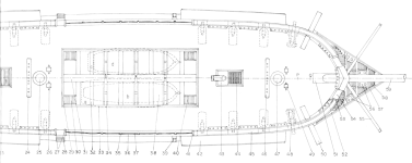

también pongo tres detalles de los planos que muestran los planos de cómo era en 1927. Se ve en uno de ellos la maniobra y los cabos con su disposición sobre los cabilleros.

No es molestia, todo lo que sea aclarar cosas, bienvenido sea. A primera vista, rápida, se ve solo una rueda y efectivamente da la impresión que pusiste en el hilo.
Antes estaba apunto de g¡coger un vuelo y no podía poner estos detalles.
También es verdad que estas fragatas, navíos, etc. que se visitan hoy en día, deben cumplir unos requisitos de recintos de publica concurrencia al ser lugares de visitas de turistas y curiosos... ello exige que se pongan elementos que no estaban en las embarcaciones en su día, como extintores, señalización de salida de emergencia, chalecos salvavidas, alumbrado de emergencia, etc. etc. Naturalmente, desde mi punto de vista, sería incorrecto reproducir estos elementos.
Yo pienso construir el kit según las instrucciones de Model Shipways, salvo que alguno de vosotros apunte una mejora al respecto, la cual será bienvenida y agradecida.
