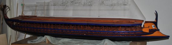

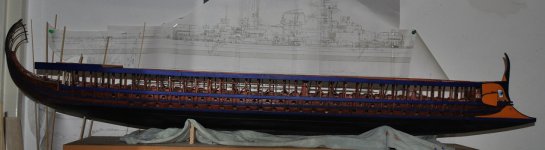

Borde de la segunda cubierta colocados y avances en la pintura.
    177,9 KB · Visitas: 4.093
    172,5 KB · Visitas: 4.093
    205,5 KB · Visitas: 4.093
    114 KB · Visitas: 4.093
