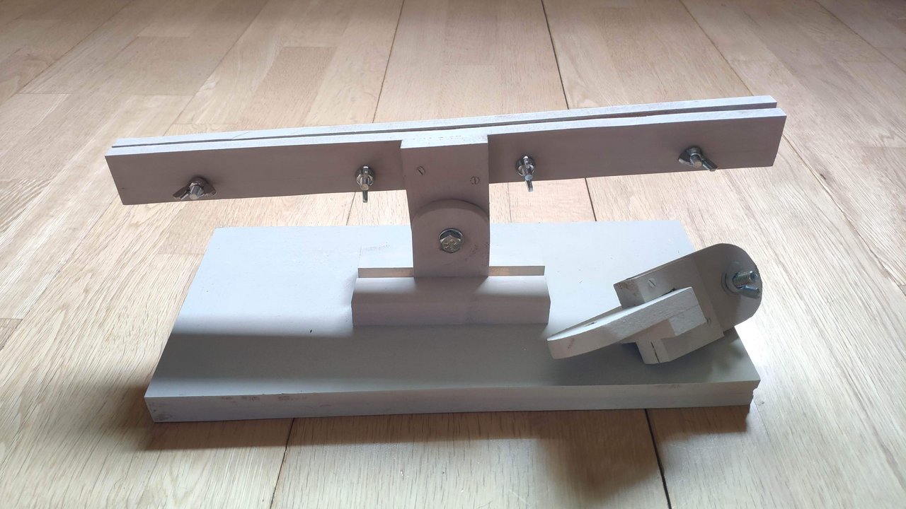

comparto con vosotros este soporte de quilla que he preparado a partir de lo publicado por David Blake en ships of scale. Podéis encontrarlo buscando en google: david blake keel clamp. Hay un documento descargable con todo detalle y medidas.
En la foto que sigue podéis ver cómo sujetaría la quilla y tiene oscilación proa-popa. Si se le añade la pieza que muestro a la derecha del soporte también tendría oscilación babor - estribor . El inconveniente de añadir esta pieza es que le da mucha altura.

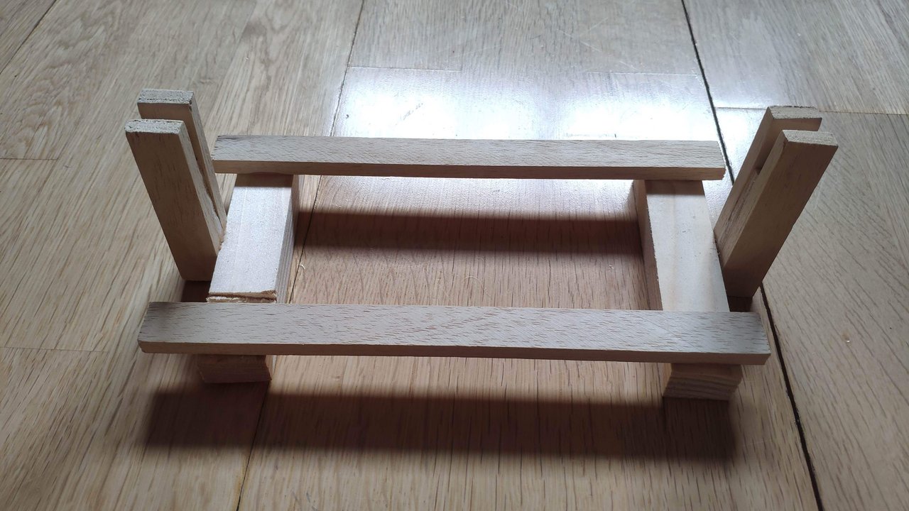

Os muestro también otro que preparé mucho más sencillo y ligero pero que permite poner el barco boca abajo mientras no se ponga la cubierta.

La cubierta la tendrás que poner para asegurar que la falsa quilla no se curve, pero el segundo soporte lo puedes utilizar si en la cubierta dejas los huecos necesarios para los listones de sujeción.
