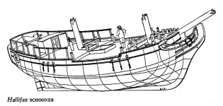

Estoy haciendo un halifax antiguo y me surge una duda sobre el ángulo de los soportes de las barandillas.
Opción 1: perpendiculares a la cubierta
Opcion 2: Perpendiculares a la quilla
He supuesto que en ambos casos las líneas rojas de soporte de armamento portátil estarían perpendiculares a la quilla
Agradecería vuestra opinión

En mi opinión perpendiculares a la línea de flotación.
A falta de otra información
    114 KB · Visitas: 1.765
Como bien dice Llaut perpendiculares a la flotación. De paso notar que la quilla no es paralela a la flotación, lo digo para el soporte no sea que te salga "amorrao".
El modelo parece muy bien hecho, parece que no lo vas a pintar, es una pena, pero para gustos...
En los planos de Chapelle no parece que los candeleros fueran armados, no pasarían sobre la tapa de regala, pero en un barco semejante , la Sultana, sí sobrepasan un poco y pueden montar pedreros, probablemente a Constructo le gustó más con ese armamento.
Te pongo un dibujo del barco navegando por si te atreves a ponerlo en un mar.
