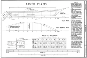

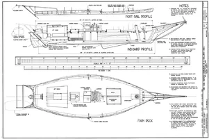

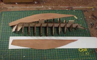

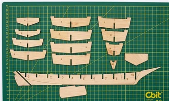

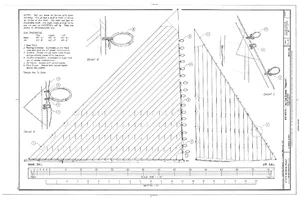

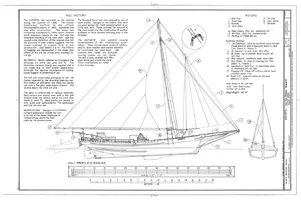

La idea e información fueron tomadas del Historic American Engineering Record, proyecto MD-77. A partir de los planos y de las líneas del casco se obtuvo las secciones para las cuadernas, la forma de cubierta y dimensiones de las velas y arboladura. Se dibujó la caja de cuadernas en AutoCAD y con el file en PDF obtenido, se mandó a hacer el corte con láser de la falsa quilla, cuadernas y partes principales sobre una plancha de triplay de 3 mm, otras partes como cubierta y paneles, sobre una plancha de 1.2 mm
Disponiendo ya de las planchas cortadas, se desmontan las partes, lijan y se presentan; se pegan con cola blanca, se realinean y se montan en un bastidor. Después se lijarán las cuadernas para darles forma y recibir el fondo plano que, por facilidad, fabrique con una plancha de 1 mm. Los costados se montaron con tracas de 1x6 y 1.5 mm y a la altura de la cubierta, se puso una traca de refuerzo de 2x3mm.
