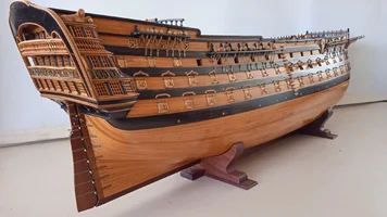

Saludos Adri, Cristóbal y demás compañeros , os paso una imagenes de los progresos que voy realizando.
Los palos macho practicamente terminados, ya mismo preparare los tintes para los hilos, al final encontré de la casa DMG algodón blanco N.º 5 - 10 - 30 - 60 - 100. y los teñiré siguiendo el proceso de nuestro compañero Leopoldo.
Ya seguiremos... Un abracico liberto

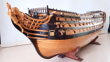

Saludos compañeros y siempre con mis deseos de salud y bienestar para todos. os paso unas imagenes de los adelantos que voy realizando, se que no me cunde mucho... pero bueno poco a poco todo se andará, ya tengo muchas ganas de colocar la maquina de formar cabos y empezar con la jarcia firme y esto siempre contando con la colaboración de los compañeros Leopoldo y Alejandro Yáñez.
Espero que mas bien pronto que tarde podamos ir viendo algunas novedades.

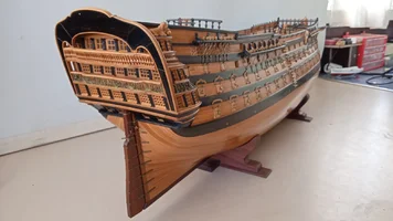

Saludos compañeros, hace unos dias mis compañeros de equipo en este proyecto constructivo de La Santisima Trinidad en su ultima reforma 1796 /1805 Leopoldo García y Alejandro Yáñez me comentaban sobre "La Bicha" figura en forma de serpiente marina que se colocaban como medios relieves en el hueco entre las curvas banda. Fue en el periodo entre 1750 /1785 a partir de esa epoca fu cayendo en desuso y ya de forma definitiva con la Real Orden dictada el 21 julio de 1782 que prohibió el uso de la "bicha" en los buques de la Armada.
Esta filigrana tallada en madera de boj ha sido realizada por nuestro compañero Leopoldo García Echeveste y para mi es una gran satisfacción colocarla donde corresponde...entre los huecos de las curvas banda Ya seguiremos cuidaros mucho Liberto

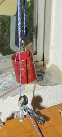

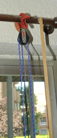

Pues para ser una joya debo estar falsificado, tu máquina no sé cómo funciona, parece que no debería pero al parecer funciona.
La máquina tienen dos carros, uno fijo con tres o cuatro ganchos que giran a la vez retorciendo cada uno de los cordones que van a formar el cabo, en el otro extremo hay un plato deslizante, mejor con ruedas, motorizado, con tres ganchos. Para colchar se anudan los cordones a los ganchos, se retuercen los cordones haciendo girar los ganchos del carro fijo. El carro móvil se desplazará por acortamiento de los cordones al retorcerlos, frenado por un contrapeso variable según el diámetro a colchar, debe avanzar hacia el carro fijo por una pista, y el acortamiento debe ser al menos la cuarta parte de la longitud del cabo. Llegado a ese punto se para el motor del carro fijo, se humedecen los cordones con una esponja ( opcional) y se conecta tensión al carro móvil. Este primero retrocederá como la octava parte de la longitud del cabo, luego se detendrá y al cabo de unos segundos empezará avanzar hacia el carro fijo. En ese momento o un pelo antes se corta la corriente se da pegamento a los extremos del cabo se corta de los ganchos y ya está. Esta es la máquina que viene en libro de Frolich, es rápida y cómoda pero no da tan buenos cabos que si la usas con galapo, veces sale alguna coca.
