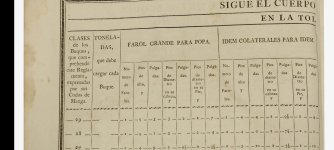

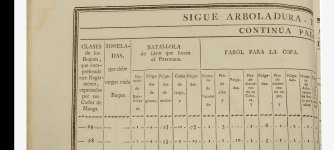

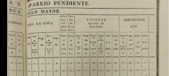

Buenas,
Ya he hecho los deberes.
Información del reglamento de pertrechos de 1790 respecto a los faroles, para un navío de 28 codos de manga.
Faroles en la toldilla 3. Uno central y dos laterales.
Medidas a escala 1/72
- Central
Altura 19'67mm
Diámetro cabeza 11'61 mm
Diametro base 9'35mm
- Colaterales
Altura 16'12mm
Diámetro cabeza 10'16 mm
Diametro base 8'38mm
Farol en mesana uno. Con arbotante y 2 varillas.
Medidas escaladas a 1/72
- Cofa de mesana
Altura 10'96mm
Diámetro cabeza 5'48 mm
Diametro base 4'19mm
Faroles en mayor tres. Con arbotante y dos varillas cada farol
- Cofa de mayor
Altura 13'54mm
Diámetro cabeza 7'44mm
Diametro base 5'80mm
Desconozco si esto se cumplía tal cual en el Santísima.
Espero que esta informacion te sirva de ayuda Liberto.
Como siempre agradecer a Leopoldo que me compartió el reglamento. Le llevo mareando una semana con las decargas.
Saludos Eli, el fanal que hemos preparado y que podéis ver en las imagenes ultimas que envié, esta construido a escala 1/72 y las referencias coincide justo con las medidas que lo señala como farol central, se tomo como referencia el modelo que hay en una de las fachas interiores del Museo Naval Madrid, bueno Leopoldo puede comentar sobre las formas de este fanal, fue el quien lo diseño y me proporciono los planos escala 1/72
En un principio se pensó en colocar solo este, pero si Leopoldo y Alejandro una vez analicen y vean si corresponde colocar alguno mas, los prepararemos.
Gracias compañero, seguro que Leopoldo y Alejandro ya estarán mirando a ver que hacemos...
Un abracico Liberto
Gracias por tu rápida amortización del reglamento. Siete fanales es una verbena, como para hacerlos a mano, los de las cofas no creo que los pueda hacer con el sistema que ha utilizado.
Por cierto debemos tener distintos pies porque a mí me salen dimensiones un poco diferentes, yo gasto un pie de 278,6 mm
Se pueden hacer de plastico con la impresora, quedan bien pero en mi opinión no se pueden poner en un modelo como este. Teniendo en cuenta que se representa el barco en invernada creo que se puede prescindir de los fanales de las cofas que seguramente se desmontarían y dejar solo uno en popa para señalar situación pero quitando los otros dos que eran para navegar en escuadra.
Buenas tardes Leopoldo, me alegro del punto de viste que tienes y por la sugerencia que haces de dejar solo un fanal, de esta manera quedamos tal y como se pensó en principio, solo un fanal central escala 1/72 grande... bueno asi de momento como ya lo tenemos, no hay que preparar ninguno, son muy entretenidos y con todo lo que queda por hacer me das un poco de tranquilidad.
Nuevamente gracias a Eli y un abracico para todos. Liberto
Hola de nuevo.
Entre toda la documentación que he encontrado para el Santa Ana al menos hay 2 pinturas en las que se aprecia claramente que solo lleva puesto el fanal central de popa. En el resto llevanlos 3. Así que opino como Leopoldo, representarlo solo con el central lo veo correcto.
De los de las cofas no los aprecio en ninguna pintura.
Mis pies son de 278,635mm y las pulgadas de 23,219mm.
Tengo una hoja excel para convertir las medidas del Santa Ana a escala 1/84. La he modificado para sacar las medidas a 1/72.
¿Cómo de diferentes te dan las medidas, Leopoldo? A ver si tengo un error en la hoja y la he liado con todas las medidas del SantaAna.
