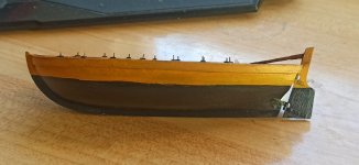

Buenos dias y feliz finde, esta semana he estado liado con la barca del Capitán, según modelo de;
https://artesanialatina.net/es/barcos-iniciacion/427-maqueta-de-barco-en-madera-lancha-del-san-juan-nepomuceno-8421426180107.html
reduciendo la escala como esta claro, para dejarla a la adecuada, 1:90, lo siento no hice fotos de la operación de construcción del casco, pero seguí las instrucciones de varios hilos referente a este tema, primeramente hice de un taco de pino, la forma del casco, basándome en las plantillas de las cuadernas, y una vez hecho, barnizado y forrado de papel aluminio para que no se pegue al encolar las cuadernas y tracas. Las cuadernas de listón de 2x1, para darles forma, las humedecía con alcohol y luego secador de pelo para darles forma, todo esto sobre el modelo de pino.

Seguimos con la construcción de la barca del capitán, que no entran todas las fotos en el mismo mensaje, ya sabeis. Como vereis, lleva los colores reglamentarios, otra vez gracias a [mention id="20355" color="#00AA00"]@Leopoldofran[/mention], el blaco porcelana...pués será blanco normal con barniz brillante y listo :lol: :lol: y ahora viene cuando la matan, como pinto el timón? negro, ocre, o blanco...? una ayuditaaaaa :think:

Lo haces muy bien así que dudo si decirte un par de cosillas.
Bueno lo de "barca" queda un poco "de secano", aquí serian lancha, bote y serení, .
No entiendo porqué quieres pintar el timón si el resto va en madera.
El color porcelana es un blanco con un poco de gris azulado.
Tiene mucho mérito hacer las embarcaciones a esa escala, y más el timón, nunca me he atrevido a hacer uno, me consuelo pensando que en realidad iría con los remos y el aparejo en la bodega, en cambio a la lancha sí le pongo los refuerzos para el gaviete que es una especie de pescante para enredar con el ancla.
Leopoldofran dijo:
Leopoldo, en las ultimas fotos ya se ve la "Lancha", perdón :lol: :lol: , con los colores ocre y negro, por eso la duda. Gracias por las aclaraciones.
Cuando estábamos con la Descubierta hace unos diez años salió el tema y no se encontró nada seguro y entonces estaban los sabios en el foro. Alejandro encontró una lámina un poco posterior en la que venía la parte exterior del casco totalmente en negro. El interior creo que sería en ocre rojo, salvo los bancos y las tablas del fondo.
Yo pinto la obra viva de blanco sucio, la muerta en ocre amarillo con una franja negra, pero no recuerdo si lo encontré o es idea. mía. Déjalo a tu gusto.
Los bancos de la lancha se desmontaban y el bote se metía dn parte dentro. El serení no he podido meterlo en el bote porque no se empotra, no cabe, , y si lo pones encima de los bancos del bote pega con la baluma de la vela mayor, así que en el Glorioso no lo he puesto. En los reglamentos vienen infinidad de datos, incluso el aparejo. Tienes mi teléfono si quieres aclara algo, es un tema muy extenso

Una pregunta sobre la realización del bote. El refuerzo de madera de balsa que pones en la proa, lo haces una vez desmoldado? El molde parece que acaba en punta y así es muy complicado poner las tracas. Sólo he hecho uno y utilicé otra técnica (vaciado). En algún tutorial creo que quitan esa parte al molde y ponen el refuerzo para que las tracas tengan donde asentar en popa y proa , pero no lo tengo claro.
Buhochico dijo:
Efectivamente, buen ojo, cuando hice el molde no me percate de ese detalle, y una vez sacado del molde y vi el bote, no cuadraba, solución, nada purista, meter el refuerzo y lijar a saco para darle la forma más redondeada de la proa. La solución que propones de quitar la punta al molde y ponerla que se quede en la chalupa, me parece lo mejor. Es la primera vez que hago algo así, y sacar el molde no es nada fácil, aún así me gusta más que el primero que hice con el molde de fundición que trae el kit. Un saludo a todos.

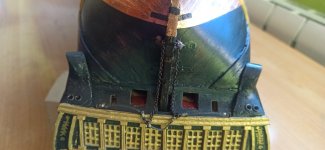

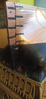

Bueno timón de lancha montado y pintado, y ya liado con el del navío, copiado del amigo Jaime "bluenose", lo unico que los herrajes si he utilizado los del kit. Empeiezo con los herrajes mas cercanos al balcón y voy bajando hacia la quilla, una vez colocados y las dos partes, pego con CA la del timón y en los agujeros de 0´6 introduzco un hilo que hará de remache y dará fuerza al conjunto, y luego hay que dar forma a la parte del casco, así con cada uno

Timón terminado y con su guardatimón pegado
