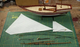

4. Preparación del modelo
La idea e información fueron tomadas del libro Souvenirs de marine – Plans ou Dessinns de Navires” V.A. François-Edmond Pâris, así como el articulo “Ghanjah Arabiga” en la revista Modelarz de Nov. 1986 por Marian Sobel. A partir de los planos y de las líneas del casco se obtuvo las secciones para las cuadernas, la forma de cubierta y dimensiones de las velas y arboladura.
Se dibujó la caja de cuadernas en AutoCAD y con el file en PDF obtenido, se mandó a hacer el corte con láser de la falsa quilla, cuadernas y partes principales sobre una plancha de triplay de 3 mm, otras partes como cubierta y paneles, sobre una plancha de 1.2 mm.
Disponiendo ya de las planchas cortadas, se desmontan las partes, lijan y se presentan; se pegan con cola blanca, se realinean y se montan en un bastidor. Después se lijarán las cuadernas para darles forma y recibir las tracas de 1x6 mm. Se tomaron las dimensiones de otros elementos menores y se redibujaron a mano alzada sobre un cuaderno de trabajo. Se completaron las tracas de 1x6 y 1x5 mm a continuación se lijo con lijas de #120, teniendo mucho cuidado, pues un espesor de 1 mm no deja mucho margen a errores o tracas desalineadas. Se aplico una capa de masilla compuesta de cola blanca, aserrín y un poco de masilla de madera, después de secar se lijo nuevamente y aplico una capa de pintura blanca, para nuevamente lijarse. Las imperfecciones se repararon con una masilla acrílica blanca, la que después de endurecer se lijó con #320.
Se trazo la línea de flotación y con un lápiz de punta fina se hizo el trazo sobre el casco de las franjas que se pintarían con diversos colores. La cubierta con una lamina de 1.2 mm fue dibujada con láser, previa su presentación sobre los cuadernales se tubo que lijar los bordes para que encajara en la parte interna del casco. Se preparó la entrada a bodega, entrada a cabina, la baranda de la toldilla o castillo de popa y otros elementos.
Se elaboraron los palos mayor y mesana, así como las entenas. Se perforaron los pases de cabos y se tiño todo en color caramelo diluido al 50% en alcohol. Se hicieron los amarres correspondientes y se montaron los motones y cuadernales. Después se pintó la obra viva en color blanco y la obra muerta en color naranja, amarillo, blanco y granate, prevaleciendo este último en toda la superestructura del modelo. Se decidió que el modelo llevara todas sus velas extendidas y estas se prepararon con papel blanco suave de unos 40 gr/m2, pintándolo en ambas caras con pintura acrílica blanca, Después de secado se cortaron las velas a su tamaño, dándoles un borde de 4 mm para dejar un hilo de refuerzo y el doblez. Después con un lápiz negro fino se simulo las costuras. Después del pintado, se procedió a pegar la cubierta, la fachada de la toldilla, completar la amura, escalera, timón, elementos de cubierta y otros.
Se monto el palo mayor, alineándolo con línea de crujía y con su inclinación hacia proa; también se montó el palo de mesana. Los primeros cabos fueron los estays de proa con hilos de 0.5 mm en color oscuro al estar encerados con betún de judea. Para otros cabos se usó hilo color crudo grueso. Después se montó la entena del palo mayor, ya con su vela montada y se fijó su posición con drizas. Se procedió de igual manera con la vela y entena de mesana. Una vez fijadas estas, se colocaron los obenques, cuidando de mantener alineados los palos con la línea de crujía. Al final se montaron otros elementos como el ancla y se hicieron los retoques de pintura. A continuación se muestran fotos del modelo terminado.
