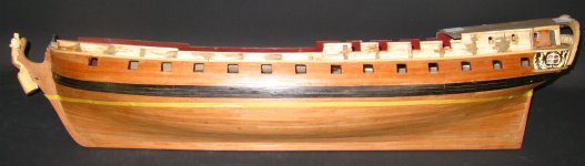

Por el método que vas ahora he hecho varios maquetas, es rápido y creo que las formas del casco se restituyen con fidelidad, pongo una foto.
Para la parte superior suelo macizar entre cuadernas a fuerza de listones, lijando y forrando luego por fuera y por dentro , es lo más pesado,.
Hay otro método que consiste en hacer el forro exterior y doblarlo por dentro emulando a las cuadernas reales con tiras delgadas ligeramente preformadas, uno o dos espesores de 1 a 2 mm.
A medida que vas reforzando puedes eliminar las cuadernas de contrachapado y luego si quieres forras por el interior.
¿ Qué método vas a usar? Pareces tener mucha separación entre cuadernas.

Hola Manuel, estoy muy interesado en el método del molde que habías utilizado pero siempre he pensado en descontar del perímetro de las cuadernas el grueso del forro y aplicar este en tres capas , dos cruzadas a 45º y el forro de acabado, pero no he acabado de decidirme porque me parece mucho trabajo al ser tres forros, más el interior en las amuradas de cubierta superior.
Hola Leopoldo
El método de casco molde puede dar excelentes resultados, mi error fue que no reduje de las cuadernas el espesor del doble forro que forma el casco, esto me obligo ha hacer un casco de paredes delgadas (3 mm en un casco de 120 centímetros), luego lo empeore dejando el casco sin ningún tipo de refuerzo por más de siete meses.
Conozco los dos métodos que mencionas para la obra muerta, y estoy pensando en usar el primero, siento que el segundo debe de ser más tardado, si tu has usado los dos, ¿cual me recomiendas?.

Hola Manuel, estoy seguro que sabes resolver el asunto mejor de lo que yo te pueda aconsejar. Nunca he hecho un tres puentes ni nada mayor de una corbeta a 1/48.
Yo usaría el método de las tiras verticales, laminando falsas cuadernas con espesor decreciente hacia arriba, y procurando que pasaran entre portas. Después perforaría las portas y metería los batiportes y forraría interiormente la batería superior y los castillos una vez puestas las cubiertas correspondientes.
Ánimo que es una obra tremenda.
