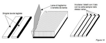

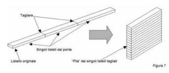

Vaya Carlos, esto parece que funciona,jeje. Te esta quedando chulo, si puedes explica lo de la cartulina porque lo he oido comentar en otrs ocasiones, pero no se como va.
edcovi dijo:
Edcovi Pues ahora te pongo una imagenes (vale mas una imagen que mil palabras) (extraidas de http://www.aranako.com/REVISTA/REVISTA.htm" onclick="window.open(this.href);return false; revista nº 18, pagina 15)
Puedes ver los resultados en http://www.modelismonaval.com/foro/viewtopic.php?f=13&t=2631&start=100" onclick="window.open(this.href);return false; un post del 30 de agosto de 2007 de Luis Quintana.
Yo he utilizado cola blanca para pegar la cartulina a los listones. Luego hay que cortar con cuidado con un cuter o cuchilla bien afilada.
Si necesitas algo mas pregunta
