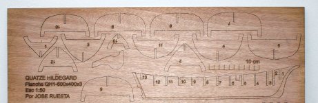

La idea principal de este proyecto, es hacer un modelo del Quatze HILDEGARD como era antes de su conversión, basándonos en los planos de MBH, por la falta de detalles, me he tomado algunas libertades como asumir la forma y tipo de manipuleo de las tapas de bodega o entradas a la cabina. Entonces, a partir de estos planos y de las líneas del casco se obtuvo las secciones para las cuadernas, la forma de cubierta y dimensiones de la arboladura. Se dibujó en autocad y se mandó a hacer el corte con láser de la falsa quilla, cuadernas y partes principales sobre una plancha de triplay de 3 mm. Las dimensiones de elementos menores se tomaron a la escala de los mismos planos.
Se desmonta, lijan y se muestran las piezas. Se pegan con cola blanca, se alinean y se montan en un bastidor. Para la obra viva del casco se usaron tracas de cedro de 1x6 mm montadas en tingladillo hasta el nivel de cubierta donde se pego un cintón de 2x3 mm,, después se colocaron 2 tracas a tope hasta llegar a completar la amura. Después se lijaron cuidadosamente las tracas manteniendo el resalte del tingladillo. Las aberturas se sellaron con una mezcla de masilla, viruta y goma blanca; se usó lijas 225 y 380. Se verificó el lijado y se usó pintura base blanca, lijándose nuevamente y cuidando de mantener el resalte de las tracas. Después se aplicó una pintura acrílica color negro para la obra viva, y color blanco perla para la obra muerta, el cintón se pintaría color negro.
