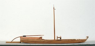

4. Preparación del modelo
A diferencia de otros modelos elaborados, no se hizo un plano de cuadernas ni falsa quilla. En este caso imprimí con láser el fondo de la embarcación (que es plana) así como los planos a escala 1/100 de la planta y elevación. Me ayude con toda la información disponible que incluyo en las referencias, donde hay fotos del modelo que está en el Museo Marítimo Polaco.
Sobre el fondo plano, empecé a colocar cuadernas horizontales de 2x3 mm y posteriormente los refuerzos del casco que llevaba una pendiente 53 a 60 grados. Como después había de colocarse las tracas, todas esas cuadernas se reforzaron internamente, así se mantenía en lo posible la forma deseada. Se coloco la quilla de 4x5mm en la parte central, pero como en la parte de popa no se vería, prolongue dicha quilla hasta el espejo de popa. Había que tener en cuenta, que, si bien en su mayor parte el fondo es plano, unos 50 mm antes de la proa y antes de la popa, el nivel del fondo sube unos 6 mm, esto se logró con unos refuerzos provisionales.
Se empezó con los paneles longitudinales y laterales (enchapados simulando un tableado vertical) de la cabina de popa; después se le hizo la techumbre colocando tablillas de 0.5x5 mm traslapadas. Posteriormente se hizo la pasarela del timonel que va en todo lo ancho de la nave y un entablado en el fondo de la barca, para facilitar el tránsito de la tripulación.
