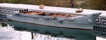

Hola pda,encontré esta foto que creo que esta muy bien y la pongo para disfrute del personal. Tanto a tí como a Boinas deciros que tengo 4 ó 5 mas en las que está en dique seco por si las necesitais para detallar alguna parte. Un saludo
