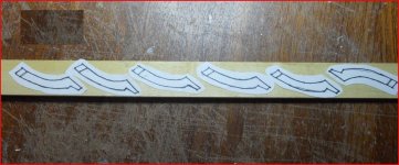

Una vez seco el conjunto de mamparos y falsa quilla con el de quilla-codaste continuamos el proceso. Ahora se trata de tallar las piezas que servirán de soporte a la balconada y el resto de la estructura de popa. Las piezas a que me refiero son las señaladas en el plano. Para ello utilizaré un listón de madera de samba de 3 mm. de grueso. Esta madera es blanda, fácil de trabajar, de grano fino, no se astilla y tiene suficiente resistencia para este cometido.
Dibujo en papel las piezas a tallar, recorto y pego sobre el listón y las recorto a mano. Después, lijado a mano para ajustar forma y tamaño exactamente a lo requerido. Es muy importante numerar las piezas, pues no son exactamente iguales, de modo que cada una vaya a su sitio.
