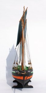

La idea principal de este proyecto, es seguir las referencias indicadas, se tienen las líneas generales, pero no hay mucha información de detalles de cubierta, ni del aparejo Flambart. Se tendrá que complementar con algunas fotos de artículos de revista y de un modelo de platte encontrado en un foro de internet (modelisme-naval-bois) por lo que he de tomarme algunas pequeñas libertades.

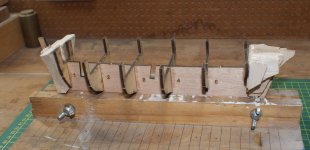

A partir de los planos y de las líneas del casco se obtuvo las secciones para las cuadernas, la forma de cubierta y dimensiones de las velas y arboladura. Se dibujó en Autocad y con el file en PDF obtenido, se mandó a hacer el corte con láser de la falsa quilla, cuadernas y partes principales sobre una plancha de triplay de 3 mm. También mediante el Autocad, se tomaron las dimensiones de otros elementos menores y se redibujaron a mano alzada sobre un cuaderno de trabajo.
Disponiendo ya de las planchas cortadas, se desmontan las partes, lijan y se presentan; se pegan con cola blanca, se realinean y se montan en un bastidor. En las partes cerradas de proa y popa, se adicionan pedazos de madera balsa que se recortaran con la forma del casco y para que asienten fácilmente las tracas. Después se lijarán las cuadernas para darles forma y recibir las tracas de 5mm
Preparare las tracas para el casco Para la obra viva del casco se usaron tracas de cedro de 2x5 mm para todo el casco hasta la amura. La madera que use, pésima, era un cedro muy duro o tieso, difícil de cortar y doblar, ademas la veta no estaba recta (se rompía 1 de cada 2). Al fin lo terminé y en acabado del 1er forro quedo feo… pero no tanto que una buena lijada lo mejore, lo hice y masillé dos veces, la primera con una mezcla de aserrín, goma blanca y masilla, la segunda con una base acrílica, se lijo nuevamente y se pinto en negro en exterior y verde el interior.

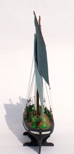

Se sigue haciendo la cubierta con listones de 4x100 mm de enchape pegados sobre triplay de 1.5 mm, pegándose sobre armazón y previo pintado con el color verde oscuro, se pegó el trancanil, los barraganetes y la regala. Se encintó los costados y se pintó un diseño de líneas en colores naranja, blanco y verde.
Se preparó los diversos palos como el botalón, el trinquete, el palo mayor, las entenas, tiñéndose todas con un color miel; también se preparó el timón y su caña, la entrada de bodega, la entrada de cabina, las vigotas y sus cadenotes (alambre de 0.25mm atortolado); el ancla y su malacate; todos los cuales se fijaron a cubierta. Se fijaron las vigotas de 3mm, se usara obenques de hilo oscuro encerado de 0.8 mm.
Las velas se cortaron a las medidas obtenidas del plano y son de papel blanco, con una capa de pintura. Se usaron tres colores, blanco para el foque y la cangreja del trinquete y verde grisáceo en dos tonos para las velas del palo mayor.
Los cabos de diferente calibre, oscuros de 0.8 mm para los obenques y 0.6 mm para el izaje de las entenas, color claro de 0.45 mm para la jarcia de labor y 0.30 mm para las drizas.
Dejo pendiente la colocación de una vela en palo mayor, el malacate, ancla y un par de detalles mas… Agradeceré algunos comentarios o sugerencias y si alguien tiene información sobre el “aparejo Flambart”, pues todavía estoy a tiempo de hacer cambios….
