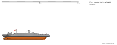

Respecto al Langskip o Drakkar y al último Schifetto, estoy tentado de hacerlos nuevamente a otra escala, pues me quedaron algo grandes, como ya tengo los planos, ya adelante un paso.
He dejado el taller varias semanas, por el asunto de la exposición, por el fin de año, y el rollo eterno de "...donde van a entrar tantos barcos." Pero estoy tomando impulso y el mes pasado empecé a buscar entre mi información que podría hacer, y selecciones de revistas viejas y otras fuentes varios modelos que me acomodan, con paciencia en el AutoCAD he logrado hacer los planos de mis próximos proyectos, a saber:
- Ghanjha Arábiga (esc 1:75, es un Dhow, revista Modelarz Nov 1986)
- Gjoa (esc 1:75, revista Modelarz May 1966)
- Kutter Rybacki (1:60, pesquero polaco, revista Modelarz May 1965)
- BAP Loa (1:150, monitor blindado peruano de 1866)
- Lugger Reyushka (1:40, mercante del Caspio, revista rusa)
- Szkuta (esc 1:100, mercante del Vistula, revista Modelarz Dic 1985)
No son complejas naves de línea o clippers, pero son del estilo que me agrada... pequeños pequeros y de transporte..., ahora a imprimir y cortar. Si la salud lo permite y si Dios quiere, ya estoy entretenido para 2025. Les comentare cómo va el asunto. Saludos
Se me escapo el mensaje antes de poner los esquemas de las barcas que planeo desarrollar... Saludos nuevamente

Sería interesante que abrieras un hilo de la construcción de cada uno, en vez de meter todo en un hilo, como en el que estamos. Alguien puede estar interesado en alguno de ellos y es más fácil su búsqueda. Un saludo y veremos tus progresos. Un saludo y virutas
crisjaca dijo:
Hola Crisjaca,.. . Si claro, así se hará. Solamente comentaba lo que espero hacer a continuación y cada bote con su hilo. Pero después de tres meses subí al "taller" (en el 2do piso) y creo que me pasare un poco de tiempo en ordenarlo, afilar herramientas, botar pinturas, pinceles viejos, papeles, limpiar etc. ha sido un descuido... Saludos!
