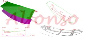

Continuando con el desarrollo de los planos.
Una vez que he establecido las líneas principales en el dibujo de alzado, el siguiente paso ha sido desarrollar la línea del fuerte a lo largo de la manga para empezar a dar volumen y comenzar a diseñar las cuadernas de cuenta. Para desarrollar la curva entre la maestra y cada uno de los redeles he utilizado el algoritmo del cuarto de círculo que describí al principio del hilo, al cual le he añadido el arrufo de las cintas.
En la figura 76 muestro varias imágenes y con este procedimiento y puede observarse que describe bastante bien la forma del dibujo de planta cuando a este se le añade la forma del arrufo. En teoría, en el plano que forma estas líneas deberían encontrarse los centros de los arcos de las cuadernas de cuenta.
    358,3 KB · Visitas: 2.464

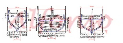

Desarrollo de las cuadernas de cuenta.
Este ha sido un paso al que le he dado vueltas y más vueltas para tratar de describir la mejor forma posible.
Las cuadernas de cuenta son las que se encuentra entre los redeles: la mura a proa y la cuadra a popa y se caracterizan por estar todas trazadas con unas reglas o pautas determinadas la misma grúa (arco) que la maestra, es decir 6,1 codos de radio que es lo que me salió al modelar el dibujo de la maestra (figuras 21 a 26 del hilo).
Para obtener un desarrollo correcto debemos conocer los siguientes parámetros:
1º Línea del fuerte que define la manga o anchura de la cuaderna.
2º Radio del arco (grúa).
3º La astilla o la elevación de los extremos de la varenga respecto de la quilla que sube hacia proa y popa formando los raseles (figura 50)
4º El plan o distancia entre los extremos de la varenga, que se estrecha desde la cuaderna maestra hacia la proa y la popa. En la figura 77 muestro estos elementos en las tres cuadernas.
El 1º lo he definido en la entrada anterior.
El 2º se calculó con la cuaderna maestra.
El 3º está definido en el dibujo de alzado (ahora cuento como se desarrolla, al menos en popa)
Del 4º solo se conoce los valores de las tres cuadernas pero los dibujos no dicen nada sobre su evolución si su disminución es constante o si, por el contrario sigue el mismo modelo de acortamiento mediante el cuarto de círculo.
En teoría, si todo fuera perfecto, conociendo los 3 primeros parámetros, el último saldría “por su cuenta y razón”.

Raseles. Elevación de la astilla
Al respecto del rasel, Escalante de Mendoza nos indica en 1575 que:
La medida de cualquier puntal de nao debe corresponder a lo largo de la quilla y a lo ancho de la manga, pero particularmente debe acudir a la medida del rasel y delgados a la del puntal, en tal manera que si el buque tuviere dos codos y medios de rasel y delgados tenga solamente cinco de puntal y si tuviere cinco de puntal tenga dos y medios de rasel y delgados, más o menos al mismo respecto.
Esto quiere decir que la medida del rasel está relacionado con el puntal de la nao, con un valor de 1/2, es decir que el rasel tendría un valor aproximado de la mitad del puntal. Según el dibujo de lazado, la nao tiene 8 codos de puntal y 4 codos de rasel en la popa, lo que parece cumplir con la regla citada por Escalante de Mendoza, valor que coincide siguiendo la línea del codaste. Es decir, que no parece medirse perpendicular a la quilla como yo pensaba, sino según el lanzamiento de la popa.
El mejor método que parece representar estas curvas (rasel de proa y de popa) se obtiene mediante el algoritmo realizado con el rabo de espada, que describí al principio del hilo. La diferencia de este respecto del otro es que genera una elevación más rápida con una curva más pronunciada, que es lo que parece representar los dibujos (figura 78).
Me llama la atención el rasel de proa que está representado a mayor altura que el de popa y por lo que he visto hasta ahora suele ser meno o igual que el de popa. Esta es una medida que apenas se nombra en las descripciones de las naos de la época.
En la figura 79 represento la prolongación del rasel hasta el codaste prolongando la curva obtenida en la cuadra.
Las medidas que se obtienen (redondeando los codos al valor entero más próximo) se ajustan perfectamente a lo indicado en el dibujo de alzado y el tamaño del rasel es equivalente a la mitad del puntal de la nao, tal y como indica la proporción dada por Escalante de Mendoza.

El desarrollo del plan. Modelo recto
Respecto del rasel, Cruz Aspestegui define este término en su artículo de 2001 titulado: Arquitectura y Construcción Naval en la España Atlántica, el siglo XVII y primera mitad del XVIII. Una nueva sistematización. Proceedings International Symposium on Archaeology of Medieval and Modern Ships of Iberian-Atlantic Tradition:
“Altura sobre la línea base a la cual se posicionan los extremos de la “línea del rasel”. Es una línea imaginaria formada por todos los “puntos de codillos” correspondientes a las varengas del buque. En la práctica esta línea determina la posición de las varagas o madres. La altura del rasel tiene importancia especial pues determina el grado de afinamiento de las formas del buque en proa y proa. Además del valor de la altura, el criterio del propio maestro constructor tendrá una importancia radical en la determinación de estas formas, en la medida en que modificando el ángulo de entrada e incluso la tensión de las madres, modificaba las formas del buque”.
Este elemento representa la elevación de los extremos de la varenga (puntos de codillo) respecto de la quilla y las varagas o madres definirían el plan de la nao, elemento que no está representado en los dibujos. Así pues toca jugar un poco con este elemento y averiguar el trazado que se adapte mejor al modelo.
Los datos disponibles para trazar la forma del plan son las dimensiones en la cuaderna maestra: 4 codos, en la mura: 3 codos, en la cuadra 3,5 codos y que definirían el acortamiento de los extremos de la varenga (anchura) desde la maestra hacia proa (1 codo de diferencia) y popa (medio codo de diferencia) respectivamente. Y la forma en la que se eleva mediante la línea de rasel. Me llama la atención la poca diferencia que existe en estas dimensiones.
Al unir mediante una línea (representaría las varagas o madres) los extremos de la varenga de mura, maestra, cuadra y raseles, tendríamos la forma del plan de la nao y la manera en la que se estrechan las varengas de cuenta para dar forma a la parte inferior de la nao. Lo que no sabemos es si la forma es recta o formando un arco.
El primer modelo que he probado es el más simple y antiguo. Es decir usando una forma recta del plan de manera que las varengas se estrechan de forma proporcional. En la figura 80 represento el resultado en diferentes vistas y cortes transversales a la altura de las tres cuadernas vista desde popa (parte superior izquierda de la figura) y desde proa (parte inferior izquierda).
Ahora la clave está en averiguar si esto encaja con las reglas para la construcción de las cuadernas de cuenta de la época: que los costados (genoles) se ajusten al mismo radio que la maestra y que sus centros coincidan con la línea de fuerte que determiné anteriormente.

Desarrollo del plan de la nao. Continuación.
Además del modelo del “plan recto” comentado en la figura 80, he probado otro con la forma curva usando el algoritmo del cuarto de círculo para determinar el acotamiento hasta los redeles, como muestro en la figura 81.
En este caso, las formas son mucho más redondeadas y aportan mayor anchura en las cuadernas de cuenta, lo cual supongo daría algo más de estabilidad del casco durante la navegación. Además, en proa, el rasel desciende respecto del modelo realizado con líneas rectas. En la figura 82 muestro ambos esquemas para poder compararlo. Podemos apreciar también que en ambos casos el perfil del plano de alzado coincide plenamente.
Ahora queda comprobar, como he dicho anteriormente, si todo esto encaja o si hay que “hacer ajustes”.
Alfonso.
Diseño de las cuadernas de cuenta
Las cuadernas de cuentas son las situadas entre los redeles de la nao, mura a proa y cuadra a popa incluyendo la cuaderna maestra en la zona central. Estas cuadernas se caracterizan por estar realizadas siguiendo unas reglas determinadas (de ahí su denominación “de cuentas”). De entre ellas, la más característica es que todas las curvas que conforman el costado del casco están realizadas con el mismo radio que la cuaderna maestra. Estos costados son los que están definidos por la línea del fuerte y la astilla y se conocen con el nombre de genoles, mientras que la parte de la cuaderna situada entre la astilla y la quilla es la varenga (figura 83).
El centro de cada arco del genol de las cuadernas de cuenta estaría situado sobre el plano que forma la línea de fuerte, porque es aquí donde se sitúa lo más ancho de cada una (manga) y su posición viene determinada por la forma del dibujo de planta descrito por García de Palacio (figura84).
En teoría, bastaría con trazar un arco en cada cuaderna de cuenta con los centros predeterminados y el radio de la manga para obtener el costado y prolongarlo hasta que corte con el plano de la astilla para obtener el lugar donde se sitúa el extremo de la varenga. La unión de dichos extremos entre cuadernas formaría el plan de la nao y tendría que tener una forma igual o similar a las analizadas anteriormente en las figuras 80 y 81 (plan recto o curvo).
