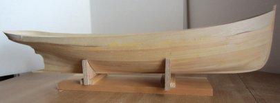

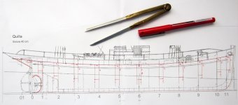

Las amuradas las he cortado en contrachapado de 1,2 mm utilizando una plantilla de cartulina sacada a partir del plano mostrado arriba. Tras sumergirlas en agua durante un tiempo, las he doblado con el patito de Lluis y un secador de pelo. En la parte de popa el borde inferior va cortado en diagonal para dejar un hueco en el que se acomodará el inicio de la curvatura de popa. La popa de este barco es del tipo llamado en cola de pato, con una inclinación pronunciada que exige la realización de una curvatura un poco compleja. Para hacerla, he sacado una plantilla en papel ajustando un trozo a la popa del barco y dibujando el contorno aproximado. Después de un par de ajustes generando plantillas cada vez más aproximadas a la forma final, he utilizado la última para trazar la pieza en contrachapado de 1,2 mm. Para curvar la pieza resultante una vez cortada, he recurrido a darle forma, después de dejarla en remojo en agua caliente durante unos minutos, sobre un bote de metal que se calienta en el infiernillo pequeño de la cocina tal como se muestra en la foto. La madera cede fácilmente y va adquiriendo la curvatura deseada sin mucha dificultad.
